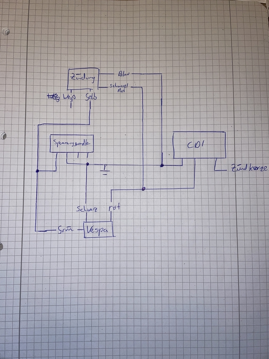

    Die CDI war falsch herum angeschlossen. Großer/Kleiner Kontakt ist auf dem Plan falsch eingezeichnet.
    Danke für eure Unterstützung 2-)

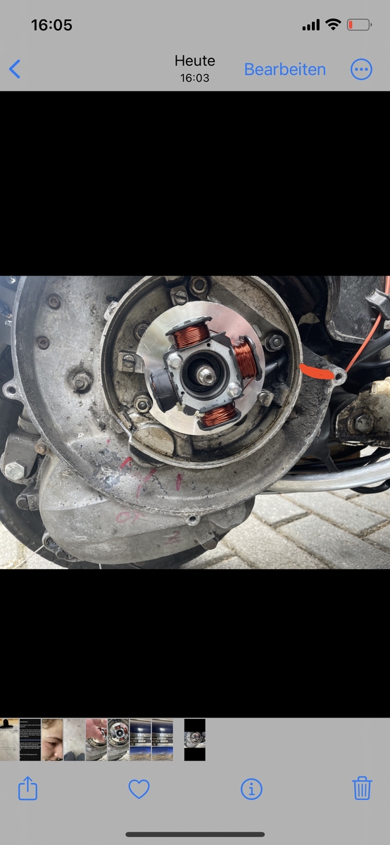

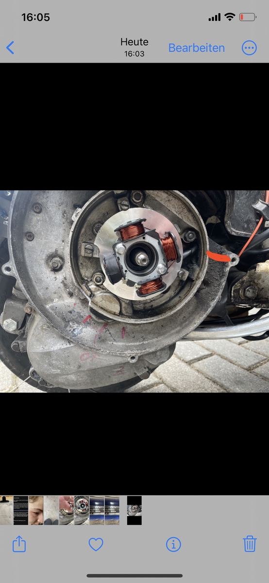

    Ist der Pickup die Schwarze Spule?
    Muss der bei jeder Vmc Zündung mit 4 Spulen nicht an der selben Stelle sein?
    Ich hab das Internet jetzt nach Bildern durchforstest und immer wieder ist es anders.
    Kann es sein, dass sich die Pickup Position zu unserschiedlichen Motoren unterscheidet?
    Wie Schornhorst schon gesagt hat ist das Sc wo ich die Zündung auch bestelt hatte meiner Meinung nach an einer anderen Position.
    Rausmessen kann ich mir ja da nicht wirklich etwas, da ja ales vergossen ist.

    • April 1, 2023 at 16:06
    Volker PKXL2
    Jetzt hätte ich noch eine Frage
    Kabelbaum getauscht, Zündung eingebaut und versucht mit dem Akkuschrauber abzublitzen.
    Die Zündunggrundplatte ist so falsch, dass er nur beim Rückwärts anschieben anspringt und natürlich Rückwärts fährt.
    Beim Abblitzen bin ich ca. 90 Grad daneben. Weiter kann ich die Grundplatte nicht mehr schieben. Siehe Bild im Anhang. Roter Strich ist Blufzposition.
    Irgendwelche Tipps?

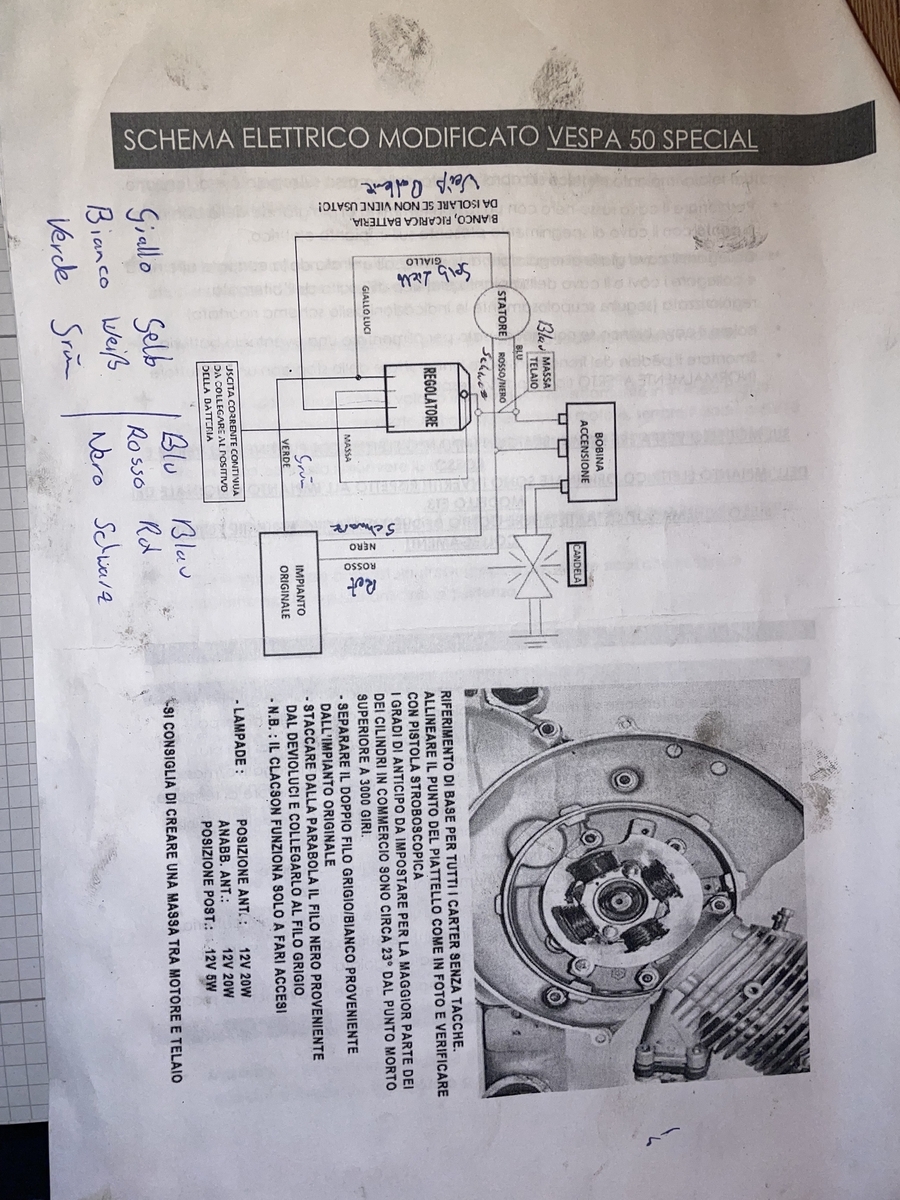

    Ich bin etwas verwundert. Deine Beschreibung passt irgendwie überhaupt nicht mit der italienischen Beschreibung welche dabei war zusammen...
    Kannst du mir noch sagen was für den geändert werden müsste damit der 6V Kabelbaum verwendet werden kann. Bremslicht habe ich nicht.

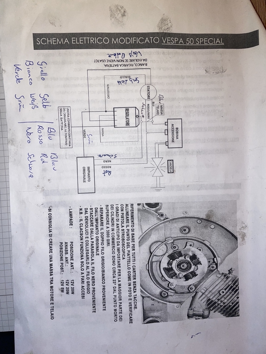

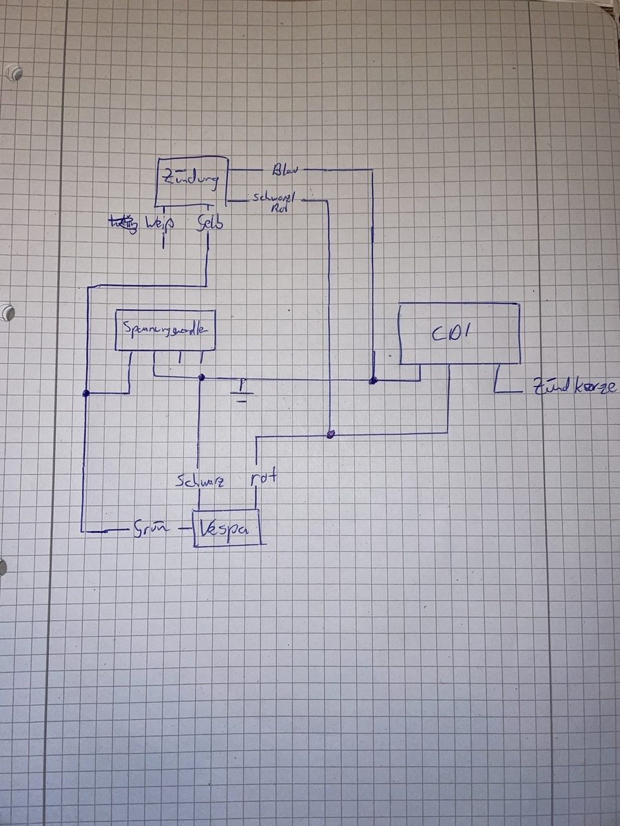

    ich glaub ich stelle mich ein bisschen blöd mit meiner neuen Elektrischen Zündung für die V50 V5A1T an.
    Gekauft bei Scootercenter: Link
    Ich habe mir sämtliche Anleitungen vom Internet angesehen, dazu sind mir jetzt zwei Sachen etwas unklar.
    Drei Fragen:
    1. Beim Spannungswandler sind nach meiner Erkenntnis nur zwei Kabel + Erdung zum Gehäuse angeschlossen. Bei allen Schaltplan Bildern vom Internet sind drei + Erdung angeschlossen
    - Linker Anschluss -> Zündung Gelb & Kabelbaum Grün
    - Zweiter von Links -> Zündung Blau & CDI Links & Gehäuse
    2. Bei sämtlichen Anleitungen im Internet wird immer der gelbe weggelassen. Bei mir laut meinen Google Translator Kenntnisse lassen die den weißen Weg.
    3. Das original Kabelkästchen hat zwei Eingänge. Mit dem Umbau komme ich auf Kabel die Verbunden werden müssen. Wie habt ihr das am Langlebigsten gelöst? Reingequetscht?
    Könnt jemand vielleicht mal auf den italienischen und meinen Plan drauf schauen. Ich bin mittlerweile etwas verwirrt, da jeder Plan etwas anders ist.
    Schönen Abend.

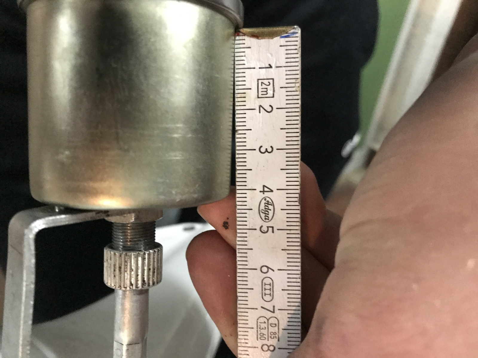

  • V50 Tacho zu lange
    • Kaiser23
    • March 11, 2021 at 19:25

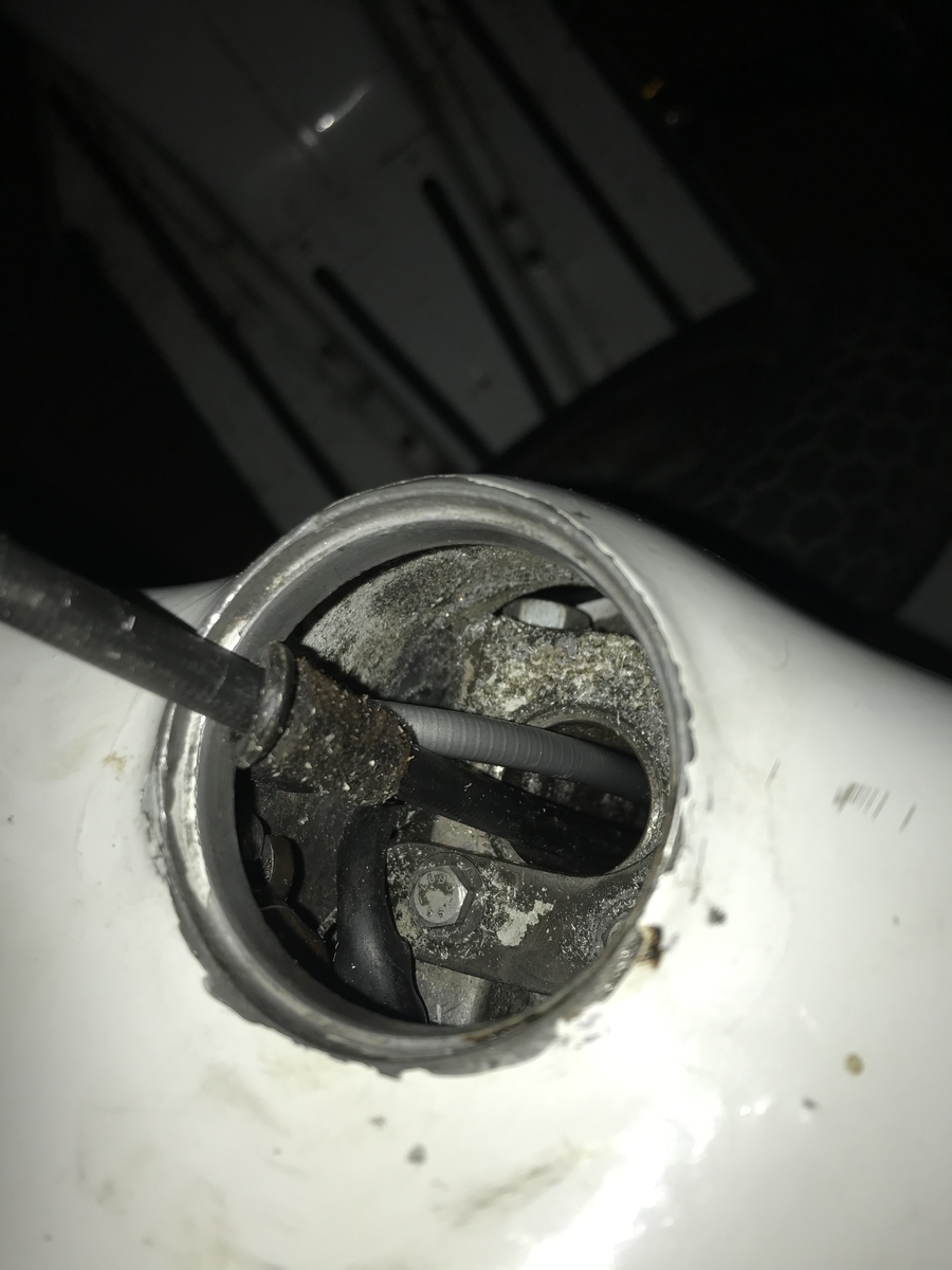

    vielen Dank für die Antworten.
    Ich habe jetzt die Kante am Tacho an welcher der Bremszug gequetsch würde mit einem Dremel ausgenommen.
    zwar nicht sehr Professional aber läuft.
    das nächste mal auf alle Fälle einen originalen.

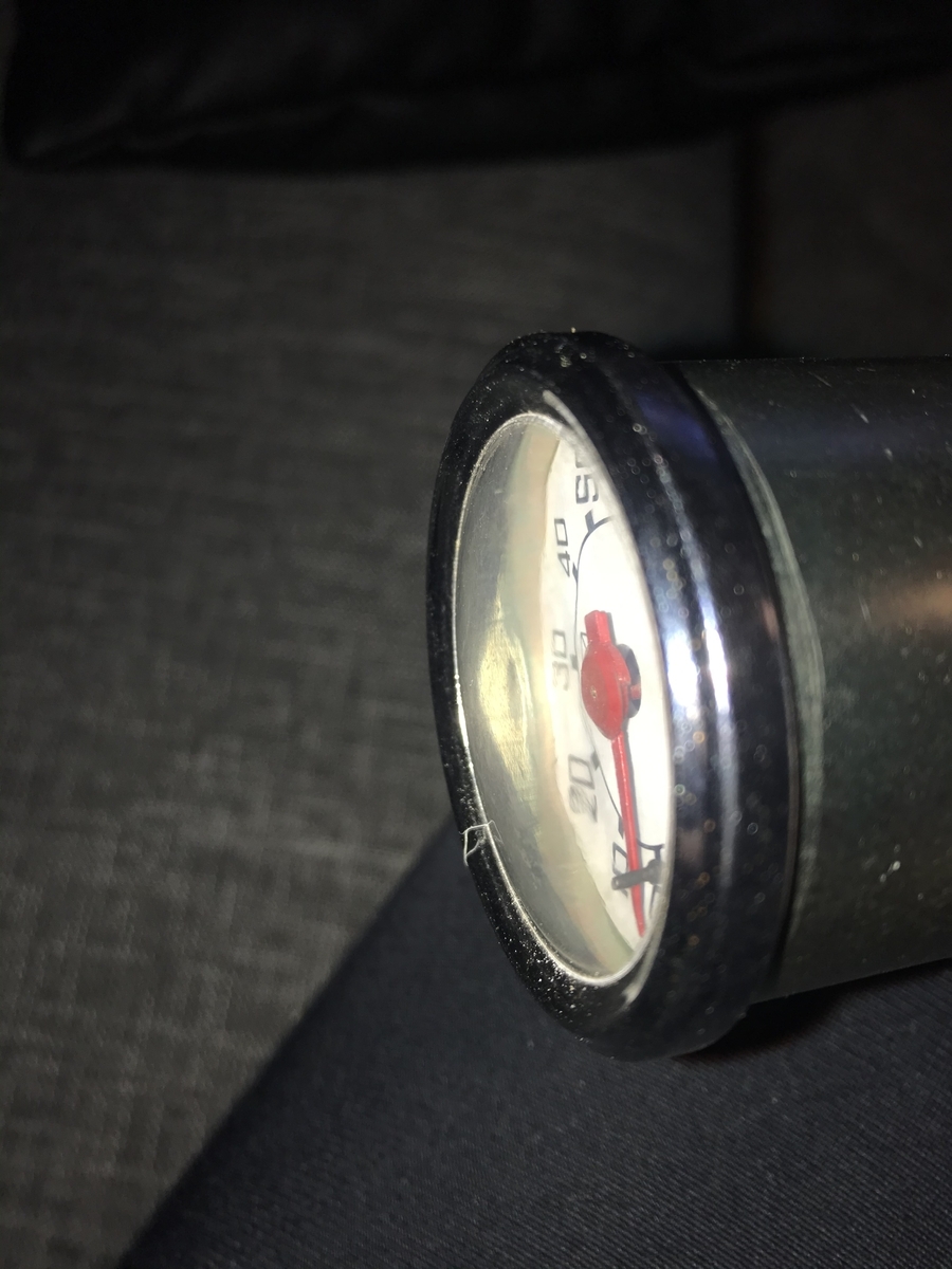

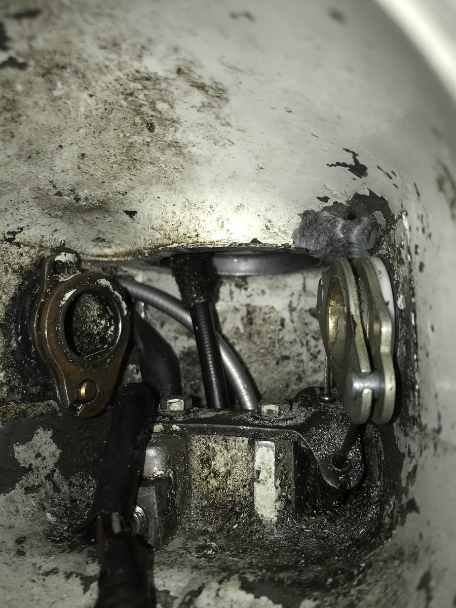

    • Kaiser23
    • March 10, 2021 at 20:59
    Michi 160 GS

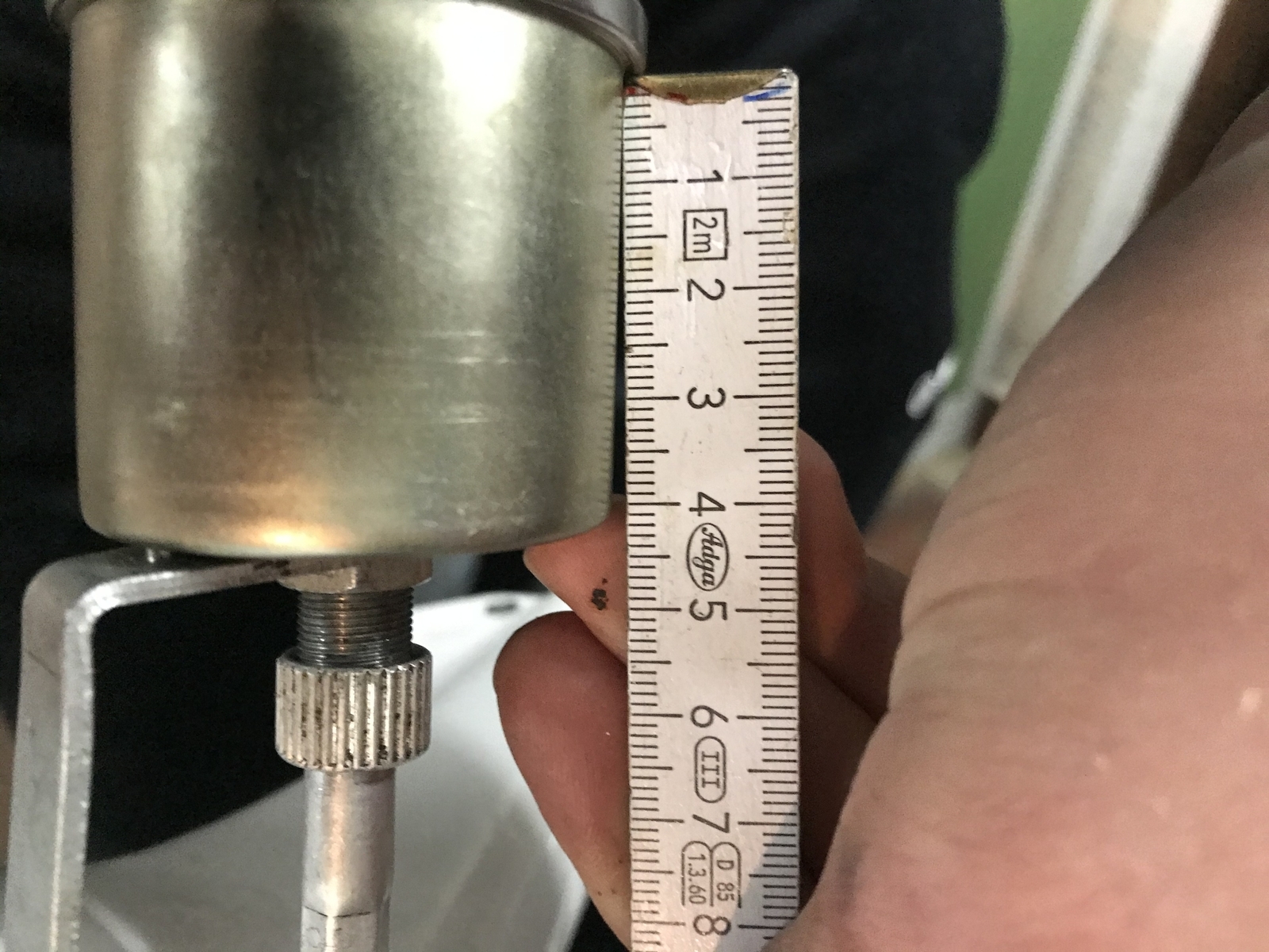

    wie sehen den die beiden von oben aus.
    Bei meinem sieht man zwischen Glas und Tachoscheibe einen Abstand von ca. 8mm.
    Wer billig kauft kauft zweimal...
    Könnt ihr welche Empfehlen. Ich denke die Standard Ebay sind alles die selben.

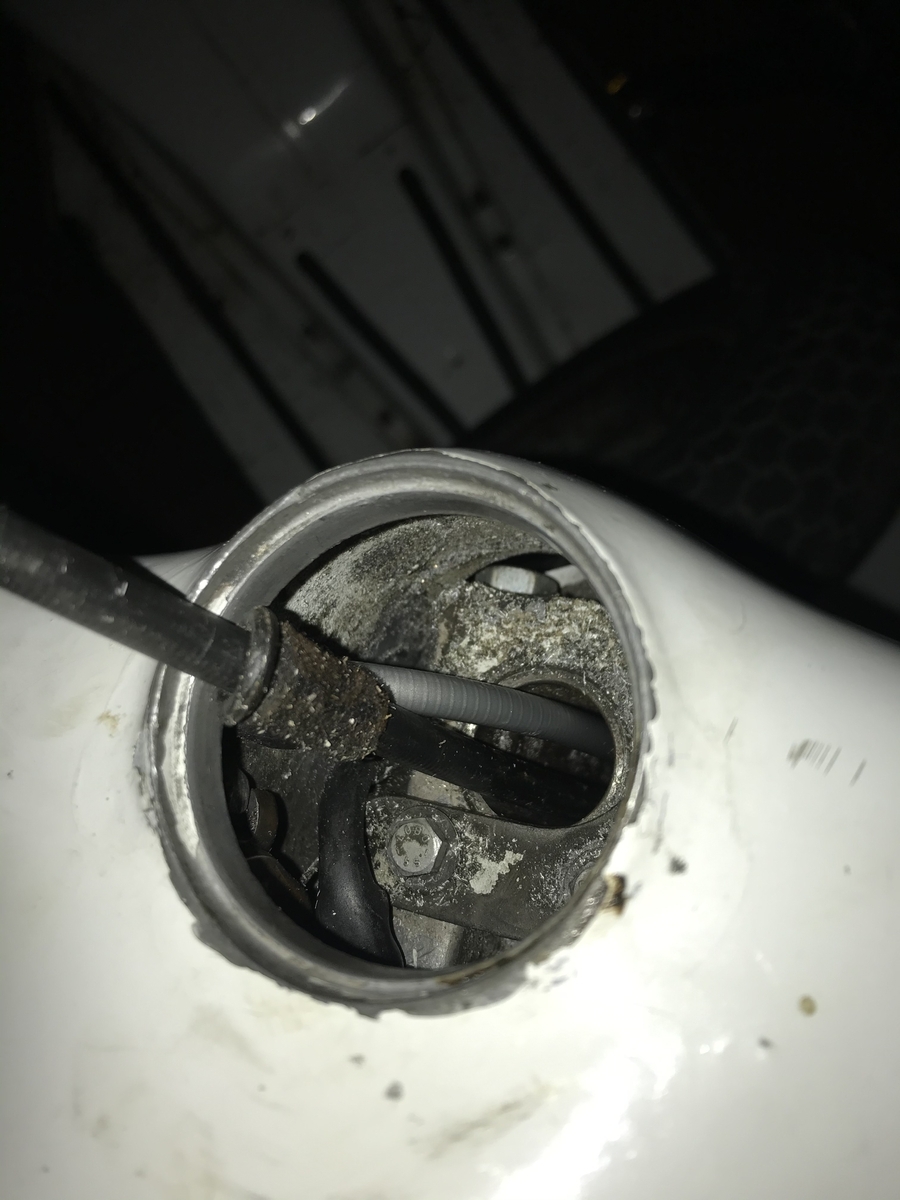

    • Kaiser23
    • March 9, 2021 at 19:23
    bin gerade dabei meine Vespa V50 für die Abnahme fertig zu machen.
    Leider bringe ich den Tacho nicht rein ohne den Bremszug zu beschädigen.
    Der Bremszug muss ja nicht durch das Lenkrohr sonst bei dem Loch daneben oder?
    Natürlich kann ich den Zug noch nach unten drücken aber nicht soweit, dass der Tacho ohne Probleme rein geht.
    Im Anhang ein paar Bilder
    Habt ihr einen Tipp für mich?
