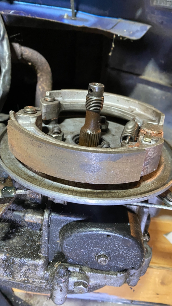

moin leude,
bräuchte nur kurz eine Meinung zu diesen Bremsbelägen.
Sind die durch oder kann man die ohne bedenken weiterfahren?
danke

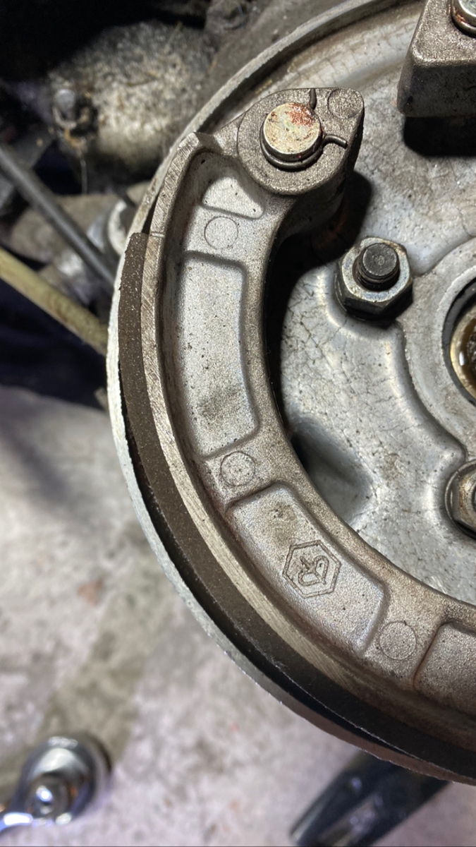

Also hab jetzt mal die Bremstrommel abgenommen, ihr hattet recht mit Raketenwissenschaft hatte das recht wenig zu tun ![]()
Die Achsbefestigungsschraube saß so fest das ich mir zwischendurch dachte da stimmt was nicht aber mit genug Hebel hab Ichs noch hingekriegt. Hier ein paar Bilder wie der aal aussieht. Was mir als Laie aufgefallen ist:
1.Die Feder die die beiden Bremsbacken in Ausgangsposition zieht hing nur noch auf einer Seite drin (siehe grüne Markierung)
2. Die Bremsbeläge scheinen noch ok dick zu sein
3. die Bremstrommel weist keine signifikanten Striemen auf
was denkt ihr bez meines problems?
