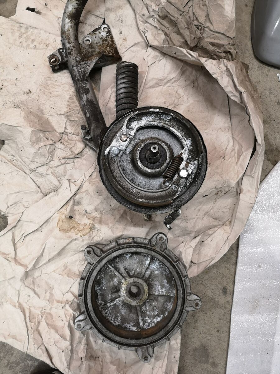

    Die Gabel wird nun überholt.

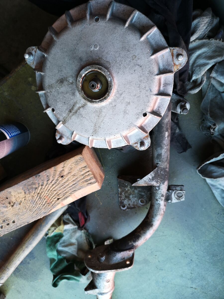

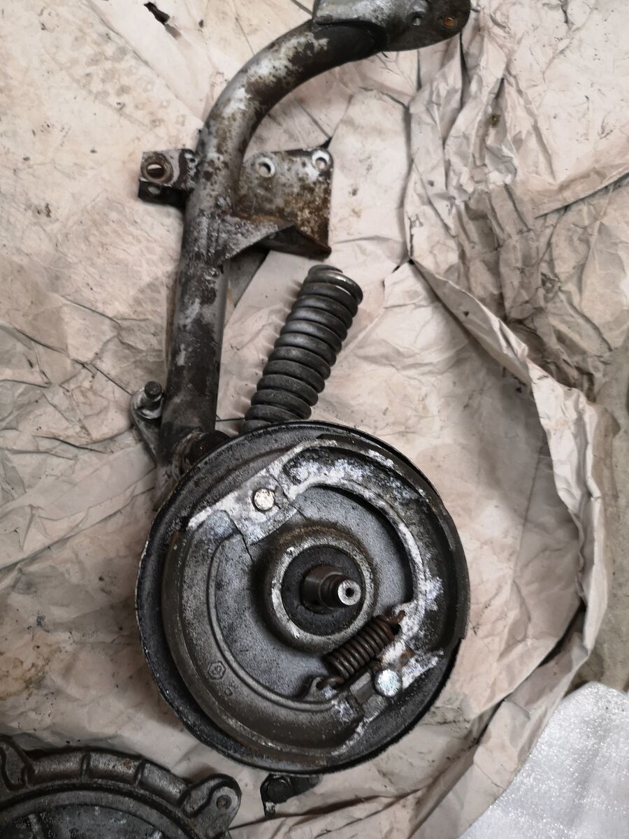

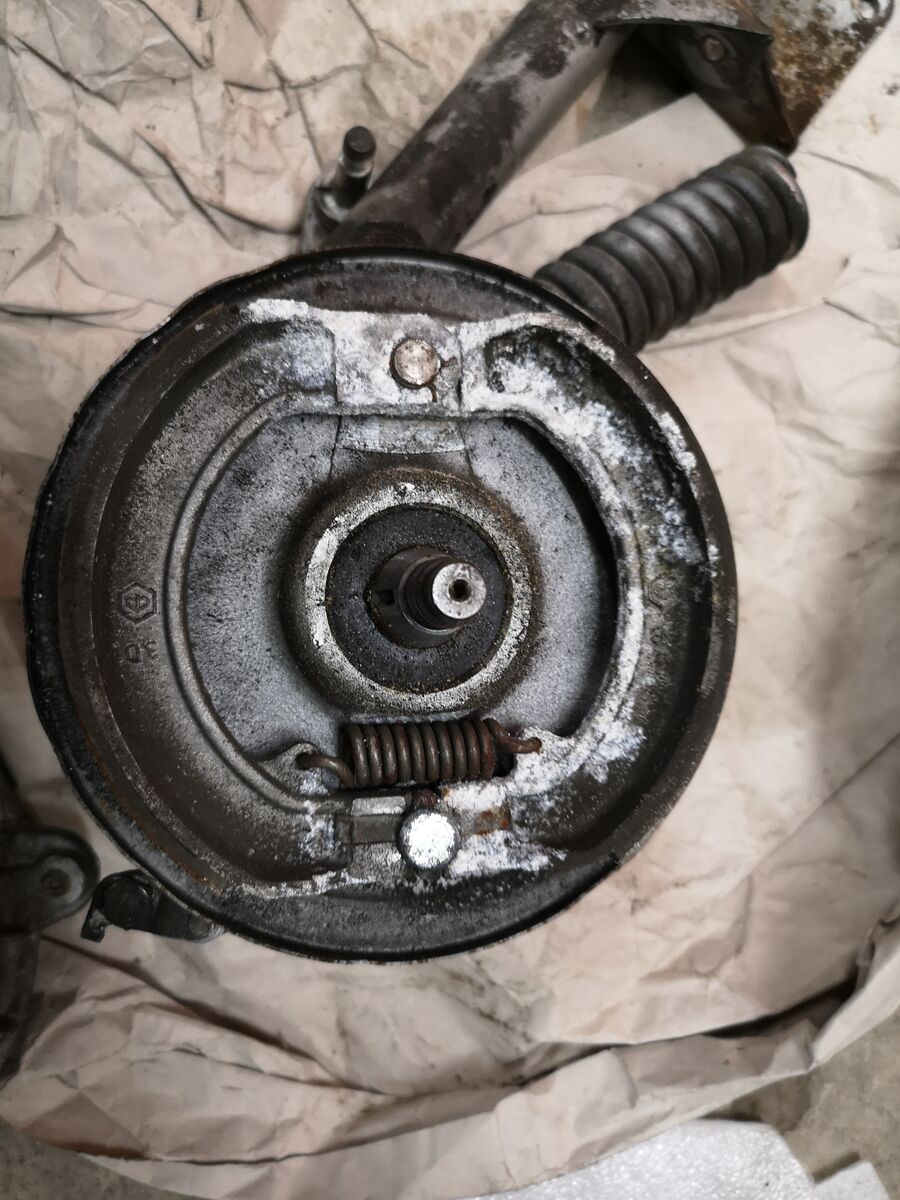

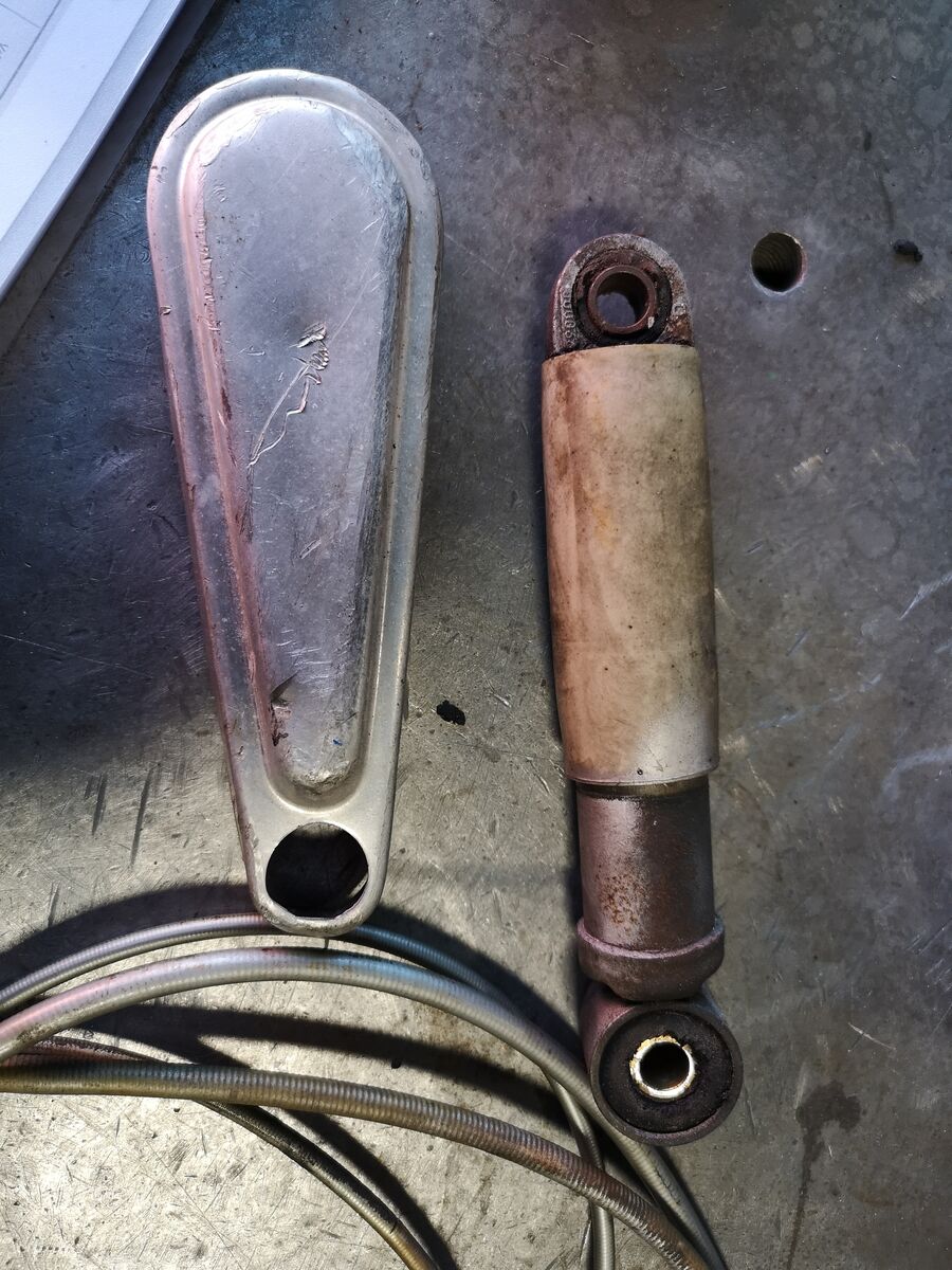

    Die Bremstrommel hat nach einiger Gegenwehr nachgegeben.
    Die Bremsbeläge, Schwingenabdeckung und Stossdämpfer sowie Feder werden ersetzt.
    Zum Fahrwerk vorne werde ich mich noch ein wenig im Speziellen Thema dafür durchlesen und mich dann entscheiden.
    Was habt Ihr für Erfahrungen mit den Bremsbelägen?
    -Neue Original von Piaggio
    -Die SIP Beläge?
    -Über die NEWFREN AntiAqua habe ich auch viel gutes gelesen, hat jemand damit Erfahrung?

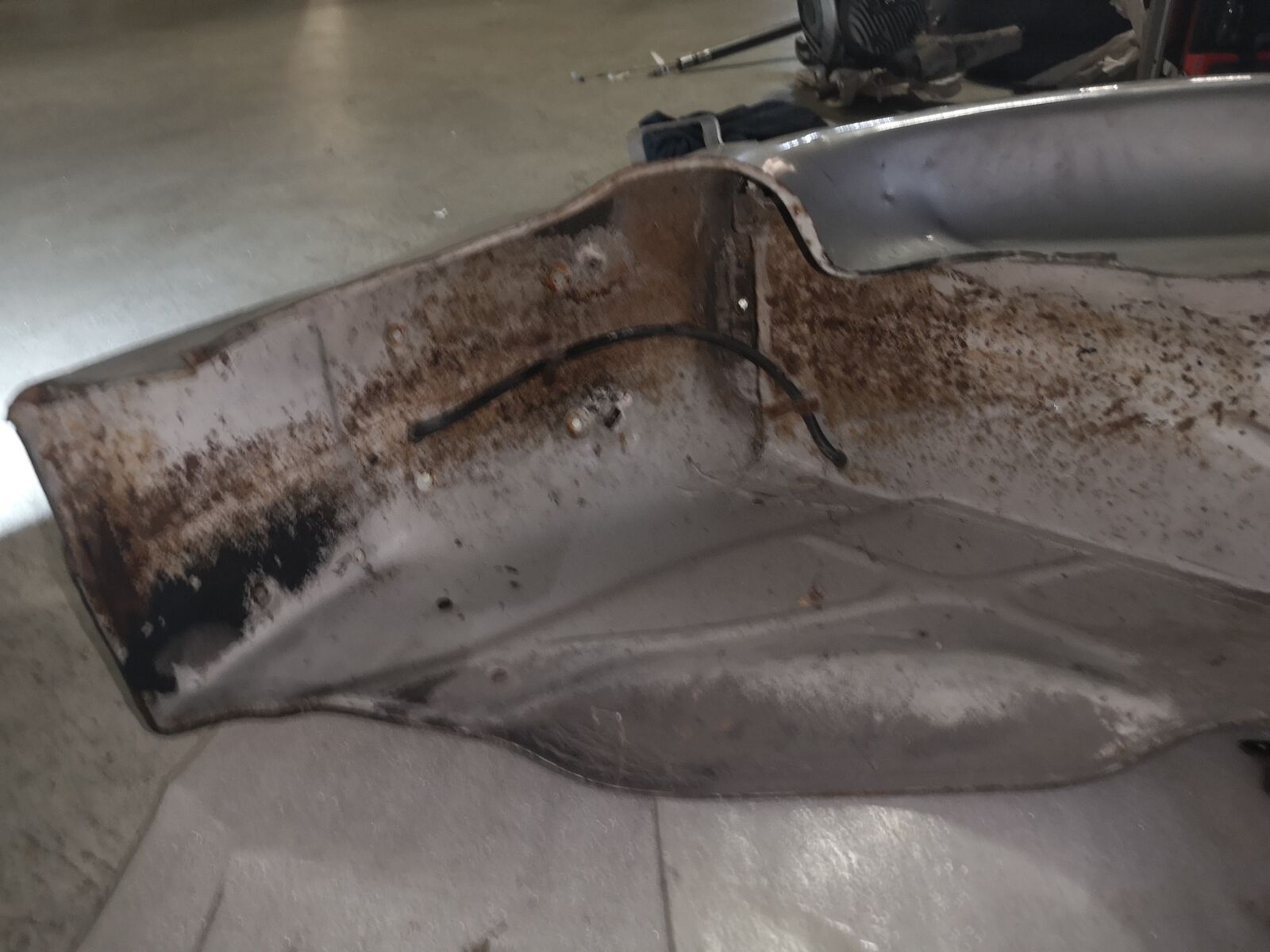

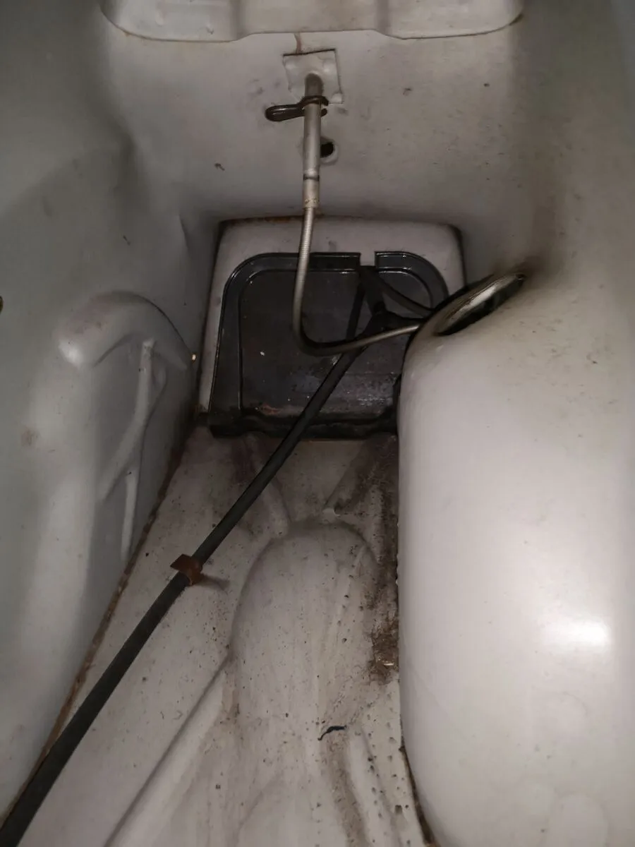

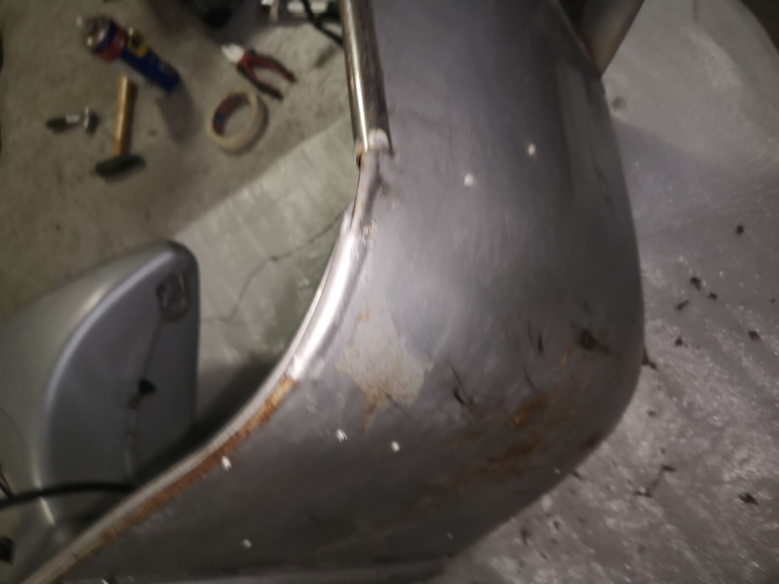

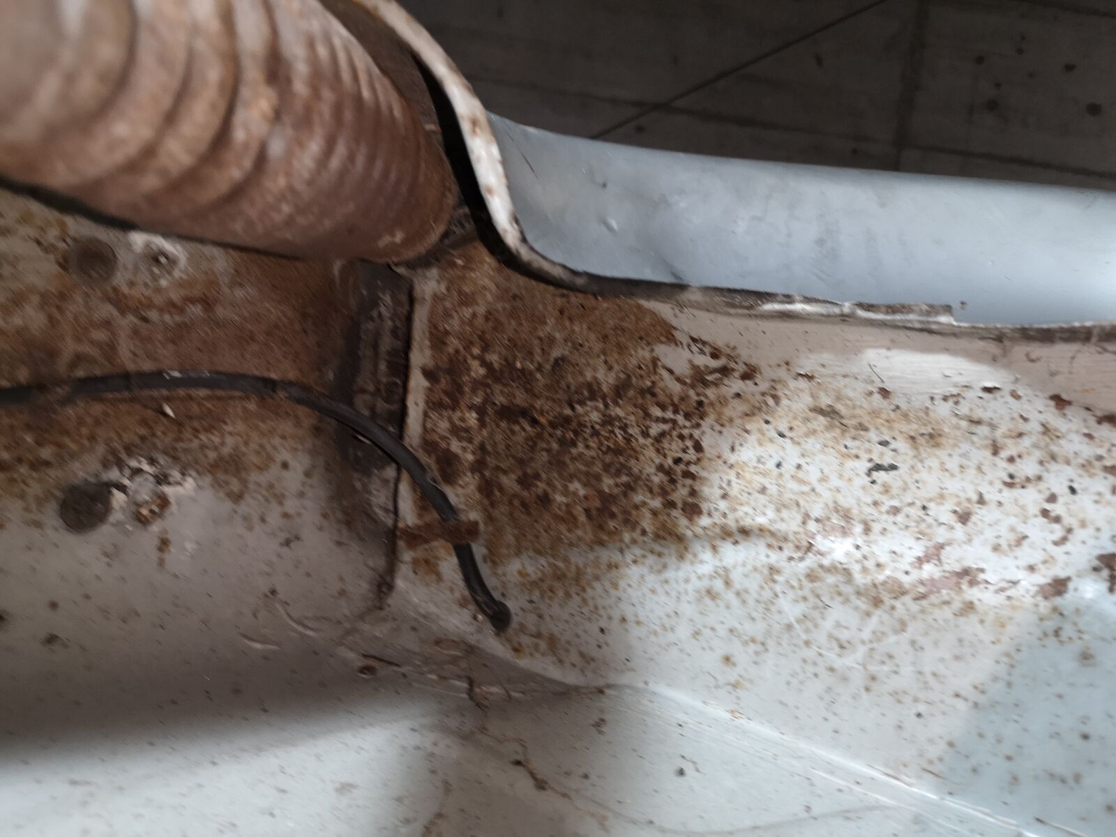

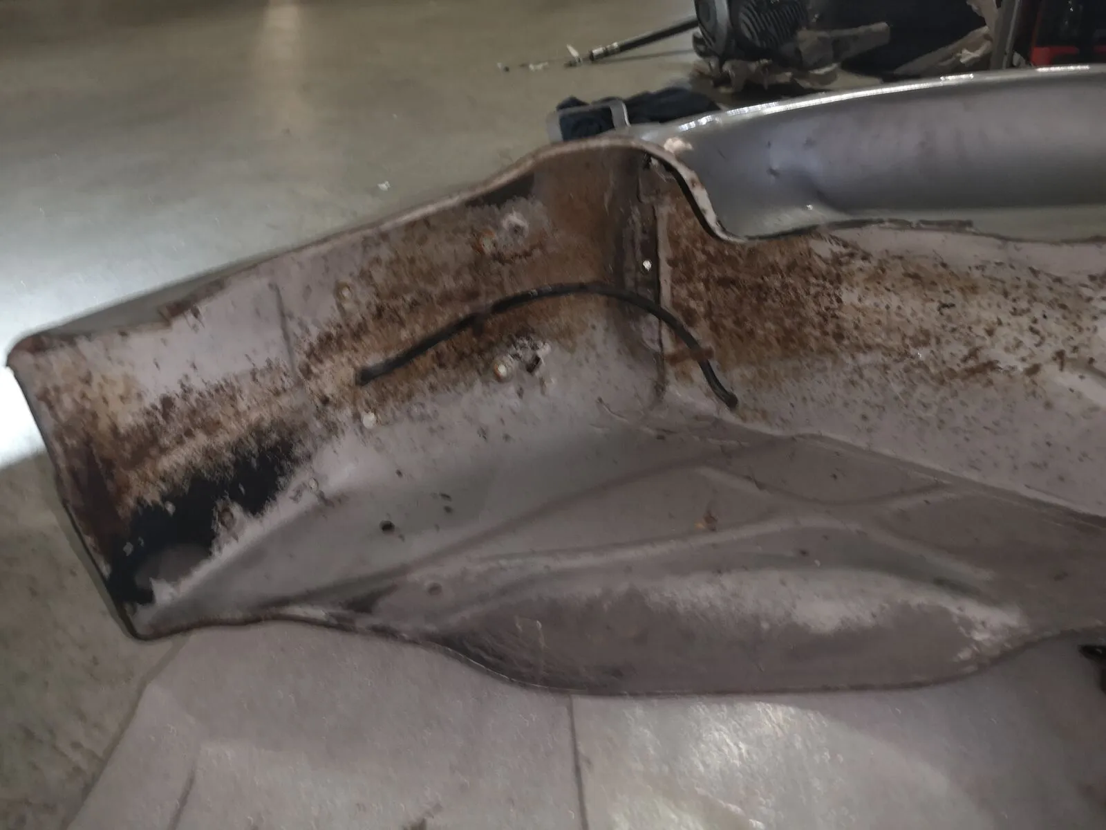

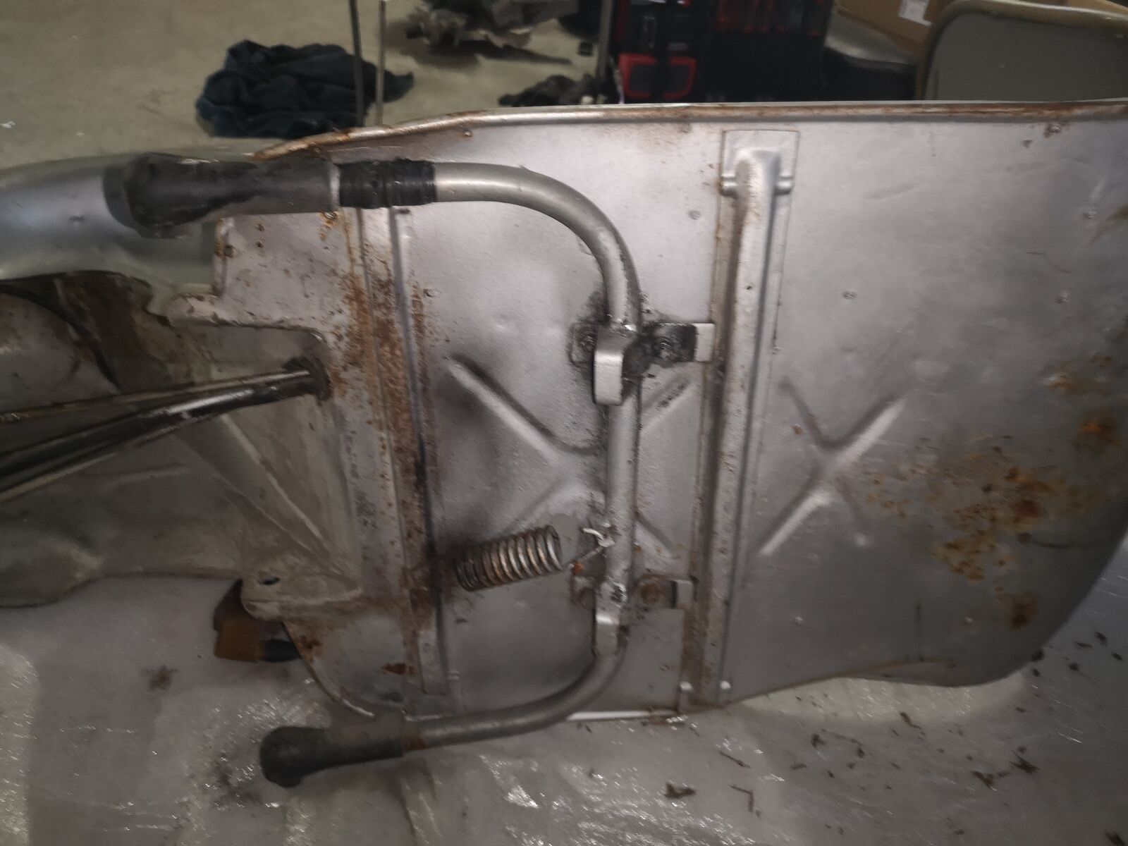

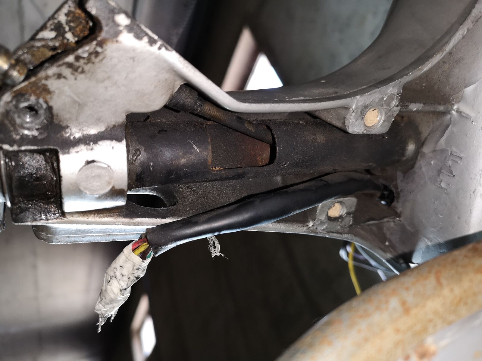

    Hier ein paar Bilder vom Zustand:

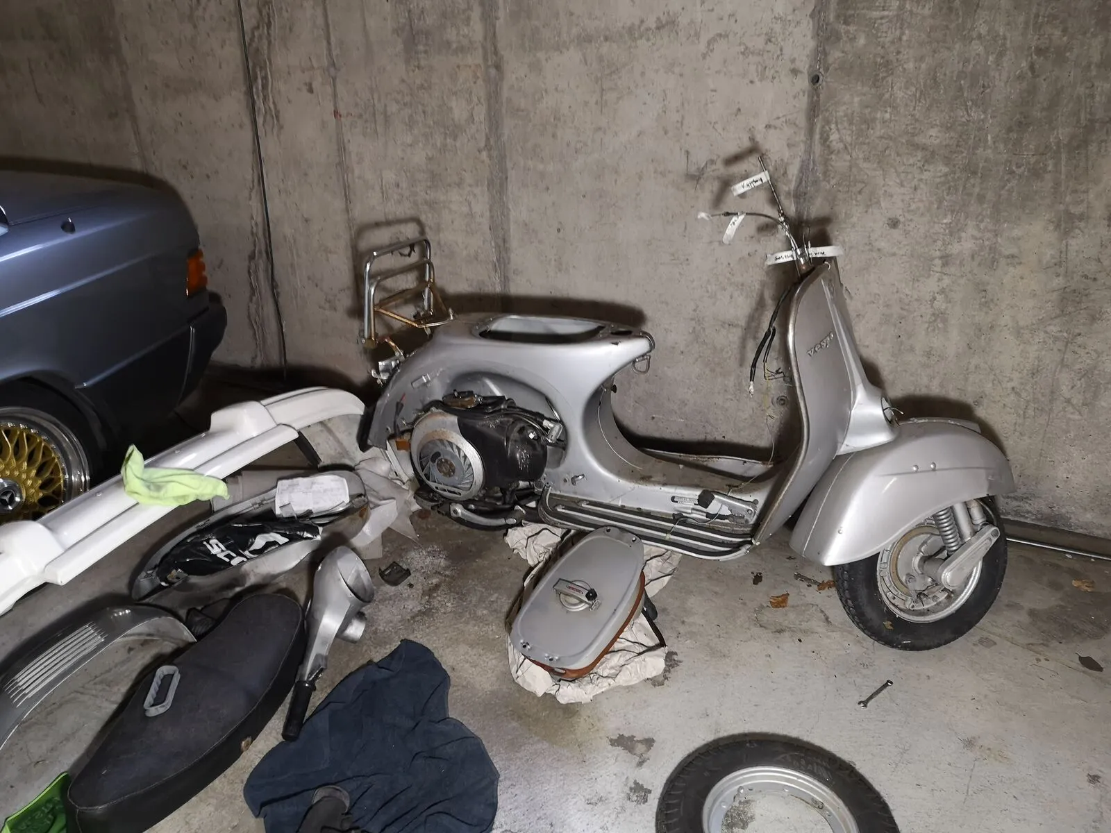

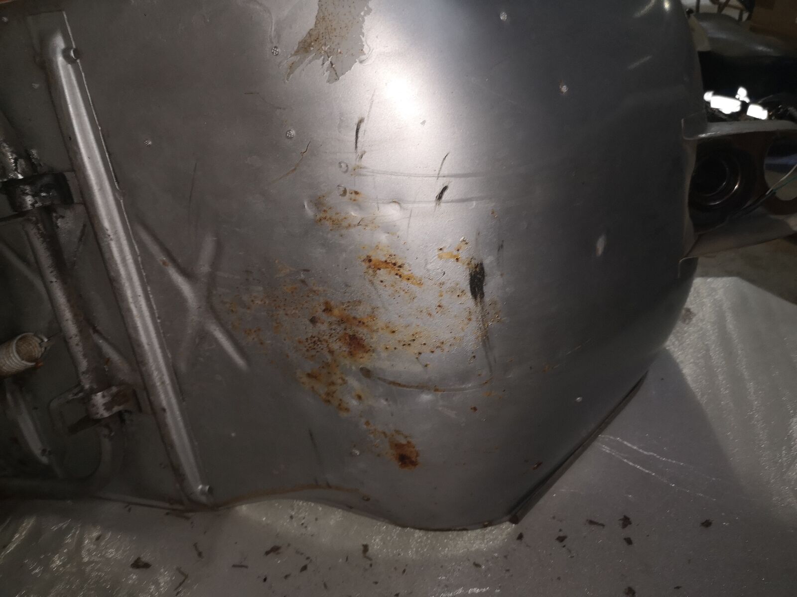

    So heute ging wieder einiges.
    Mein Gedanke zum weiteren vorgehen war, dass ich den Rahmen machen lasse (Dellen) und in der Zeit wo er weg ist die restlichen Komponenten (Antriebseinheit, Gabel, Sattel, Chromteile) Stück für Stück aufbereite, damit ich kein durcheinander bekomme =D.

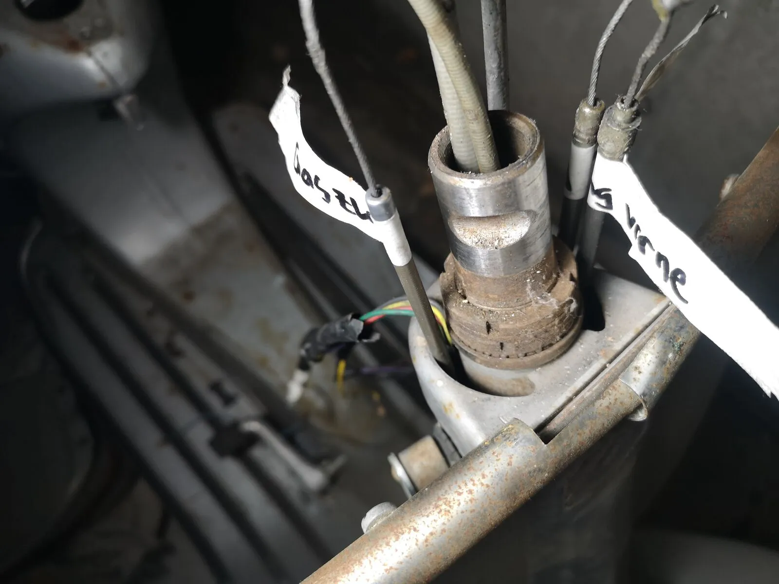

    Wie ist es mit dem Kabelbaum und den ganzen Zügen? Wohl ziemlich fummelig das ganze wieder rein zu ziehen?
    Habt ihr mir dazu evtl. paar Tipps, bevor ich sie rausziehe und nie mehr reinkriege.

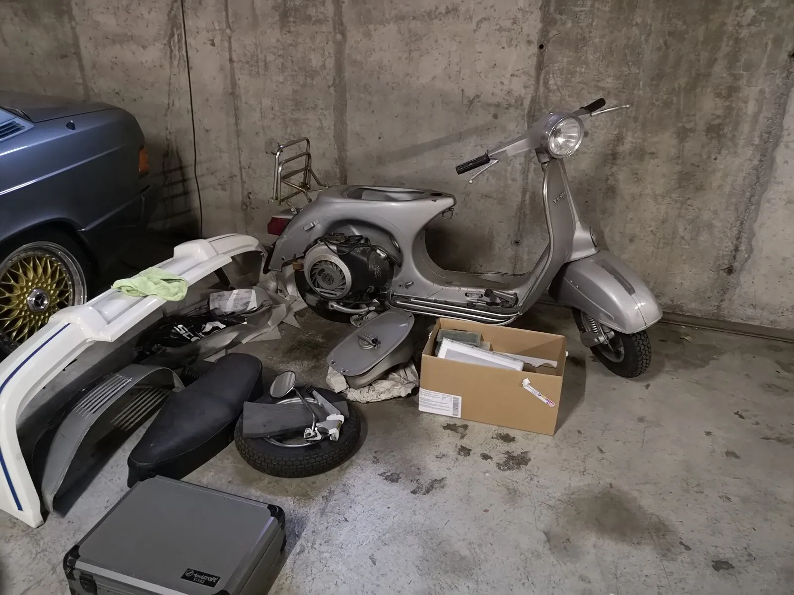

    So hier wieder mal was von mir zu hören.
    Ich danke euch vielmals für die vielen Tipps welche mir beim Kauf der Vespa geholfen haben.

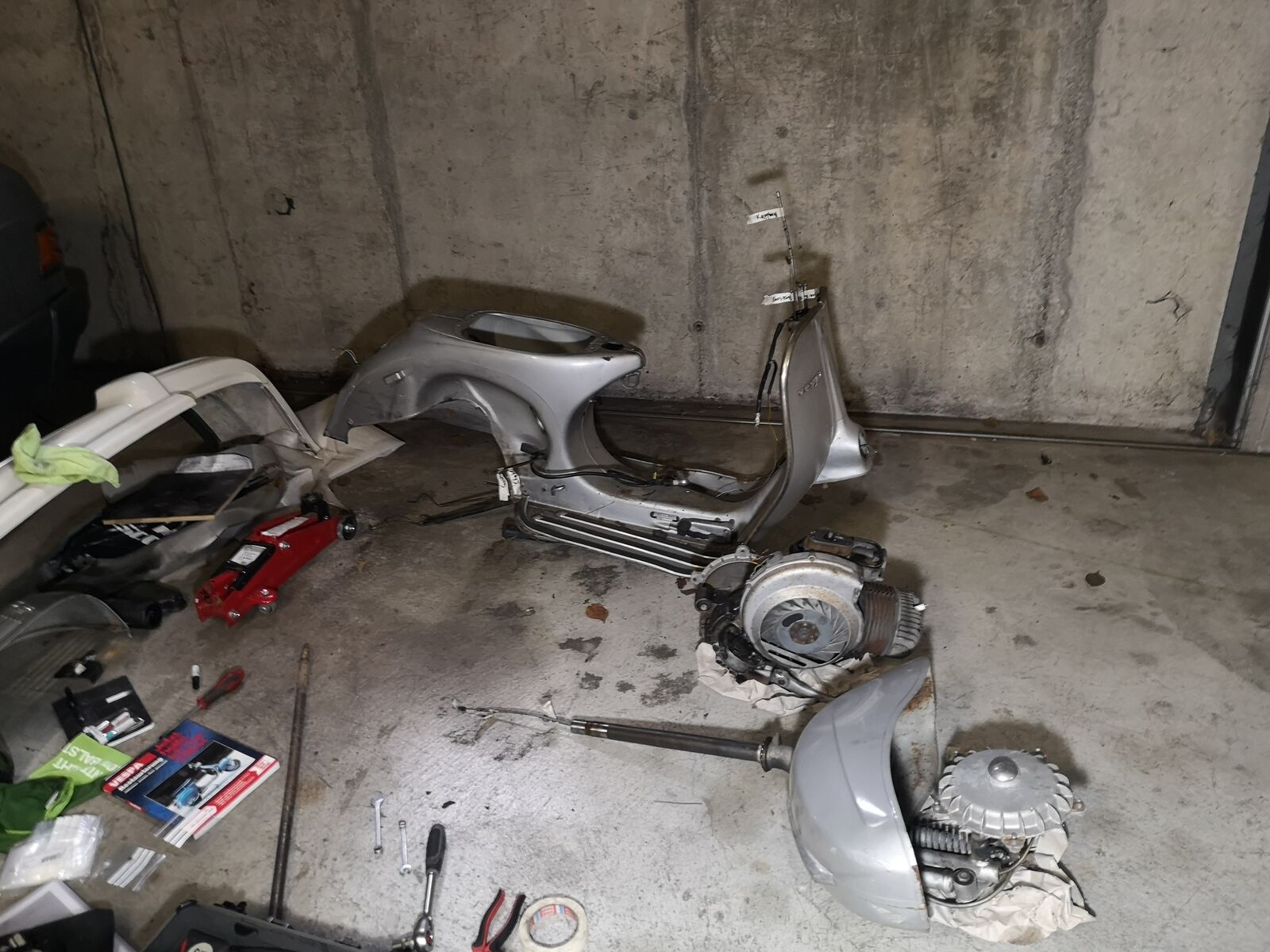

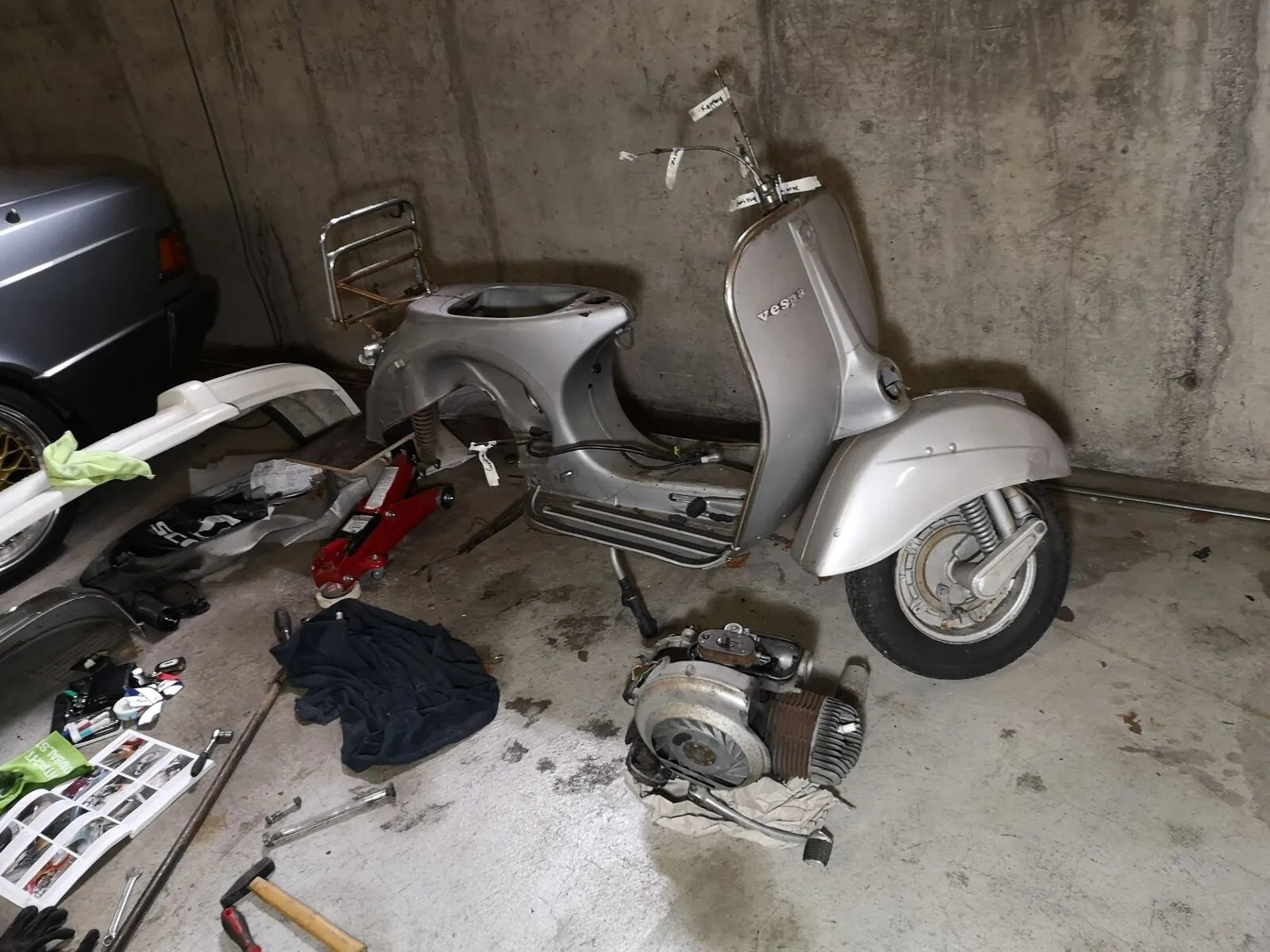

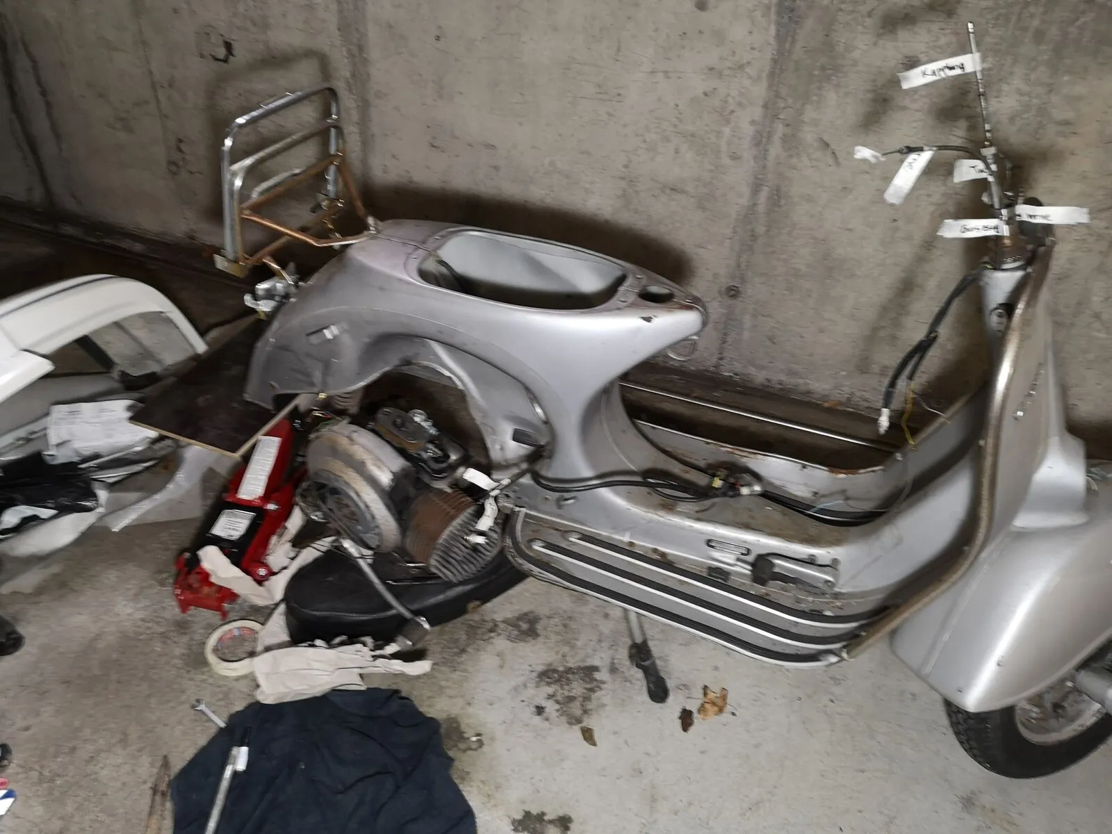

    Die Vespa steht nun bei mir und der Auseinanderbau hat bereits begonnen. Ich möchte euch hier auf dem laufenden halten und werde wahrscheinlich auch mal um Rat fragen.

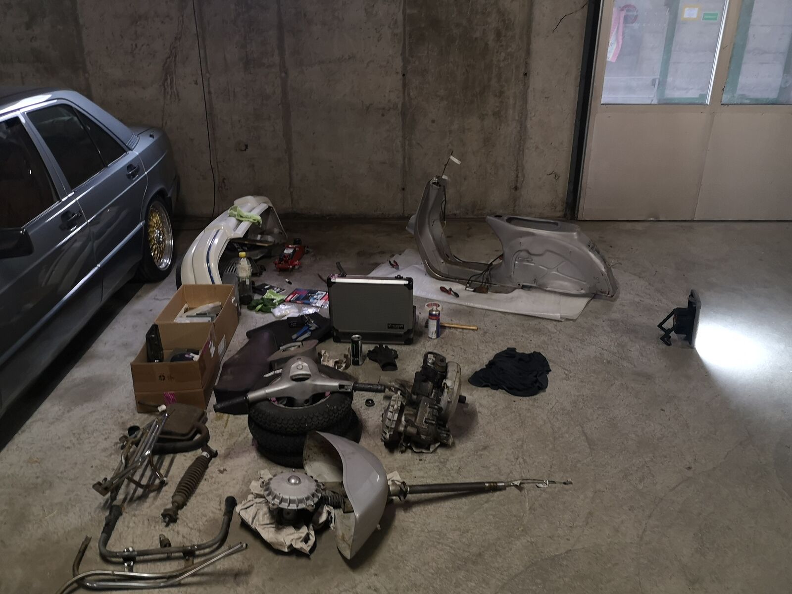

    Am Schluss mal paar Bilder vom aktuellen Stand.
    Der nächste Schritt wird der Ausbau des Motors sein. Wenn ich alles auseinander habe, gehts darum die Beulen rauszukriegen.
    Die (Klein)teile werden alle in Zipbeutel verpackt und beschriftet/nummeriert und in einer Kiste versorgt. So versuche ich etwas Ordnung beuzubehalten.
    Teile welche ersetzt werden müssen schreibe ich direkt auf und lege Sie in einen separaten Karton.
    Die Vespa wurde nach erhaltenen Informationen wurde die Vespa bereits einmal in der Originalfarbe neu lackiert. Der Lack sieht grundsätzlich sehr gut aus, jedoch gibt es auch einige Stellen (Bspw. unter dem Scheinwerfer) wo gewisse Areale etwas abblättern. Ich bin mir nun noch am Überlegen ob ich sie folglich trotzdem neu lackieren lassen soll.
    Dies wird sich wahrscheinlich noch im Verlaufe des Zerlegens entscheiden. Falls sie neu lackiert wird wahrscheinlich aber wieder in einer Originalfarbe. Verde pastello 399 schwebt mir im Moment vor.

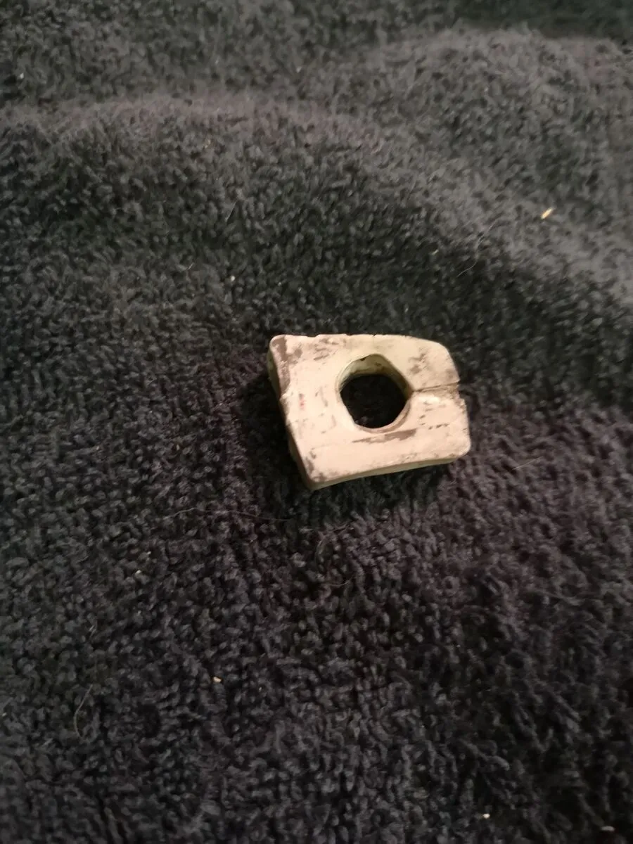

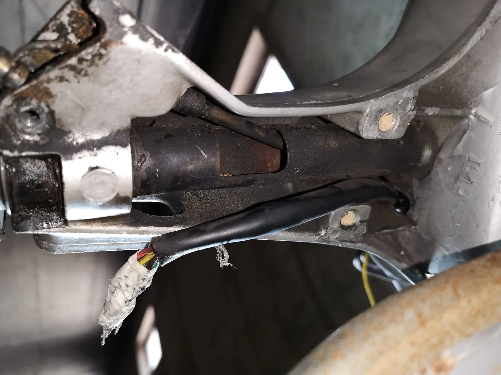

    Ein Teil habe ich bereits dessen genaue Position ich nicht mehr kenne. Es ist mir beim Lenkerausbau auf den Boden gefallen. Das Teil sieht für mich etwas "gebastelt" aus. Aber vielleicht weiss jemand wo dies genau hingehört?

    Hab eben das Gefühl, dass der Kotflügel ziemlich nach an der Kaskade ist.
    Kann aber auch an den Fotos oder einem verzogenen Kotflügel liegen.
    Genau, das Beinschild hinter dem vorderen Kotflügel.
    Vielleicht wurden auch einige stellen nachgebessert, nachlackiert.
    Aber einen lackierten Schwingenbolzen gab es original nicht.
