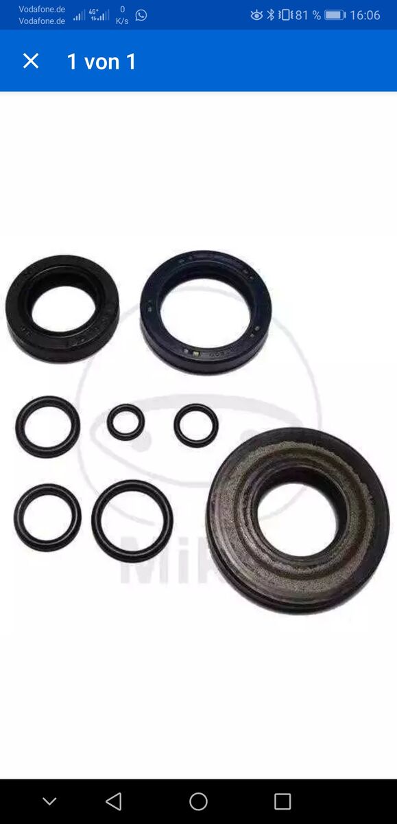

Bzw hab ich wie schon einmal hier erwähnt so ein Ebay-Set gefunden, kann man mit den Komponente was anfangen oder lieber Tonne?
Will nicht an der Falschen stelle sparen aber sieht für mich auf den ersten blick schön aufgegliedert aus.
