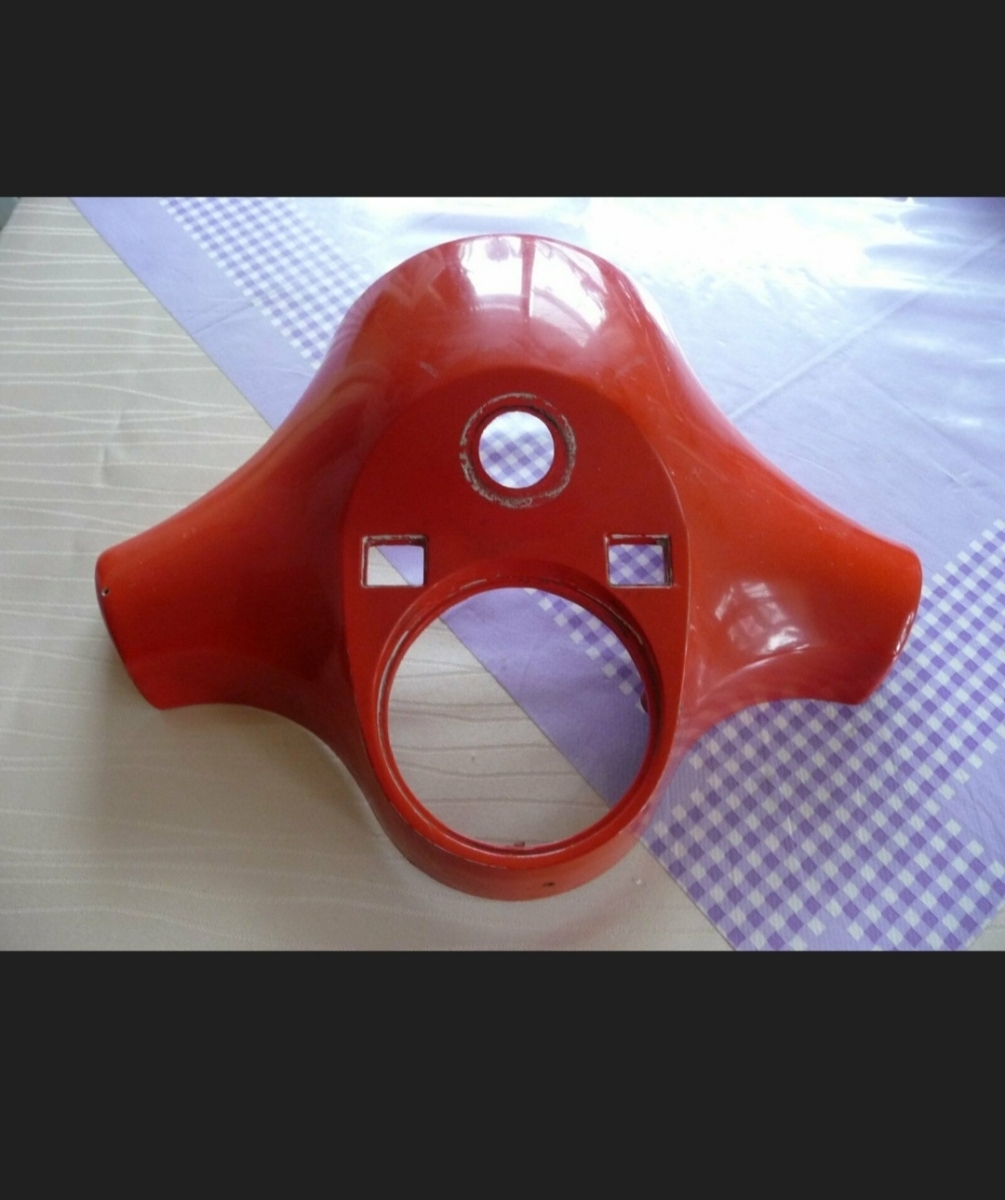

Endlich eine Lenkkopfabdeckung in O-Lack ergattert ![]()
907 Arancio ist aber richtig Orange und ich glaube das gab's nicht original für die PX.
621 ist rot-orange.
Es gibt auch die Peugeot Farbe EJE die dem rot-orange sehr ähnlich kommt.
Du müsstest den Lackcode 621 meinen.

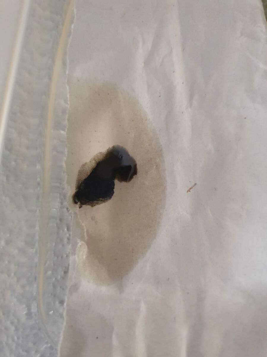

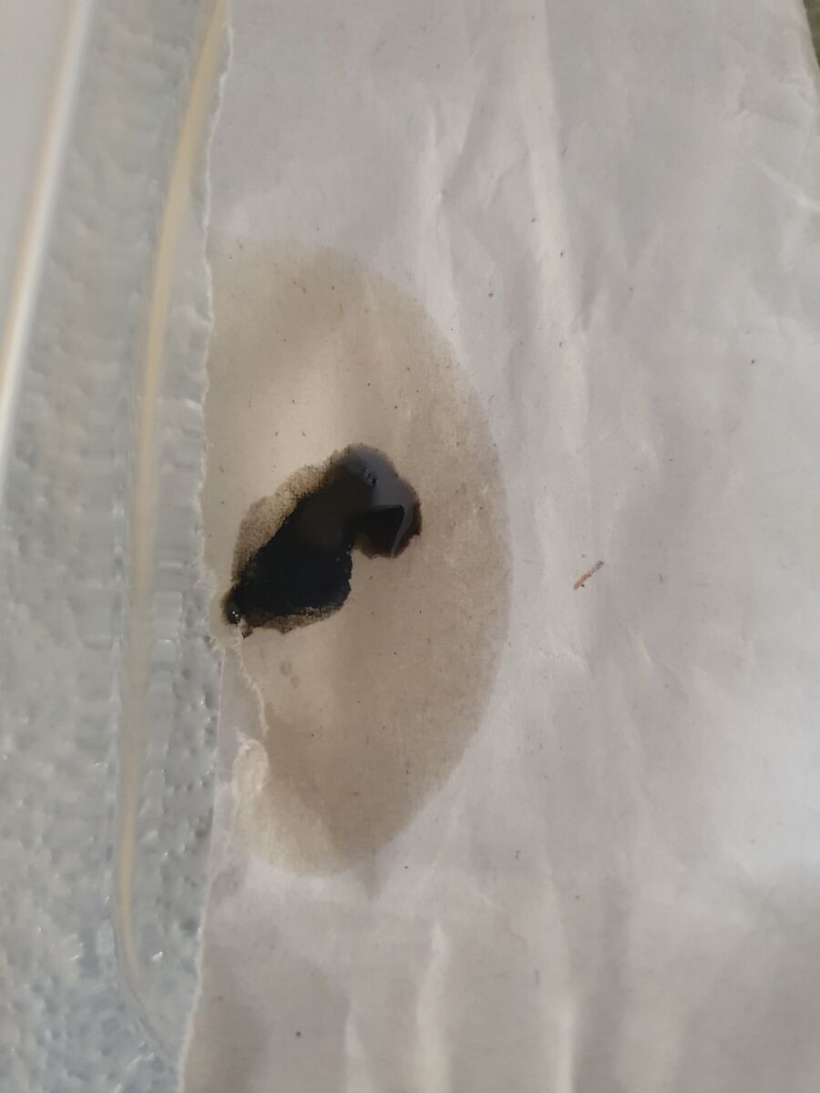

Also den Gummiring habe ich verbaut, nur hat der Vorbesitzer eine Metalldichtung unter dem Vergaser eingeklemmt gehabt. Also ist das auf dem Foto wohl Getriebeöl ![]()
Hab den Ölstand nämlich heute kontrolliert und da hat auch was gefehlt.

Hab mal den Ölverlust mit einem Papier aufgefangen. Bin mir nicht sicher, ob es Gemisch ist ![]()
