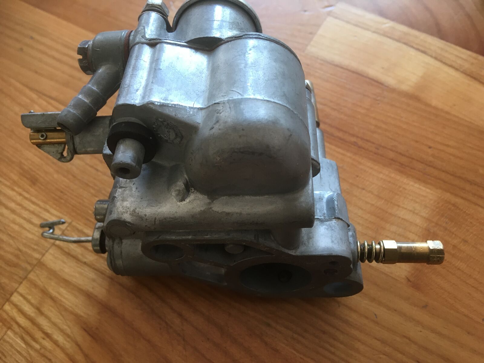

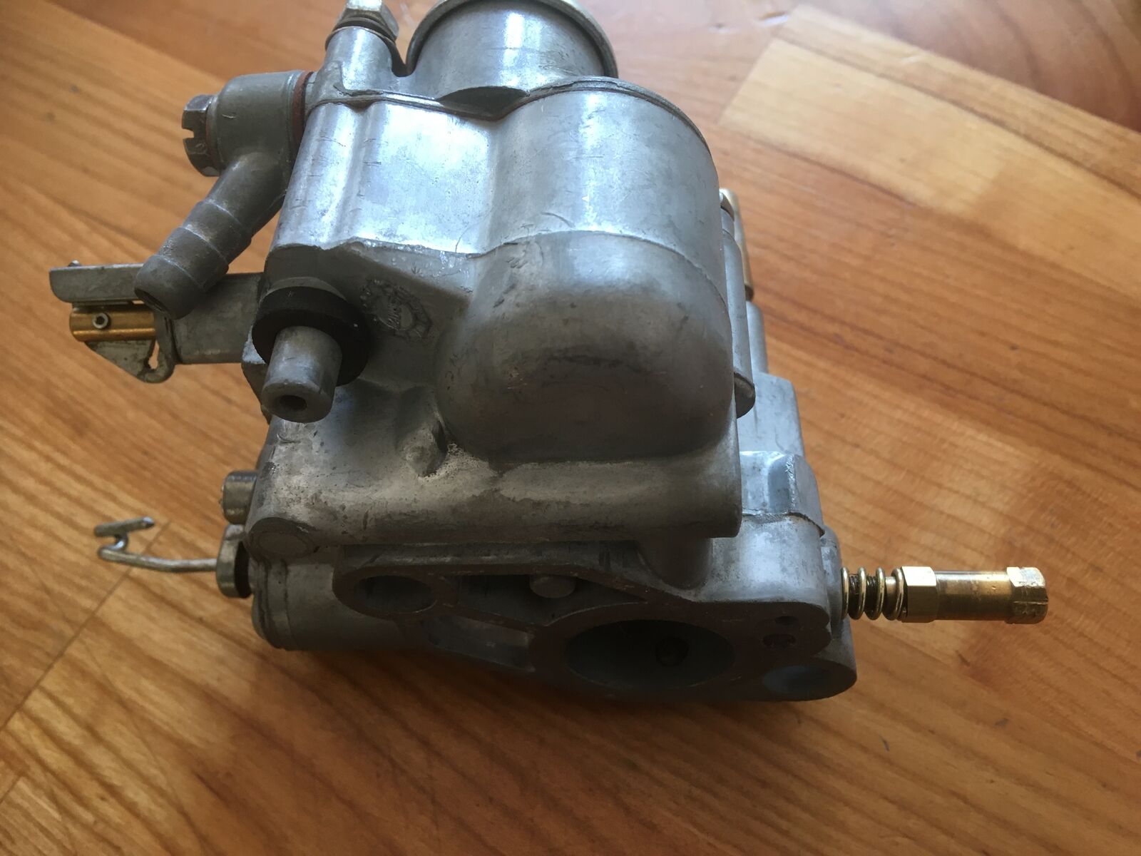

    Also ich hatte den Vergaser ausgebaut und gesehen, dass der Vorbesitzer einen kleinen Gummiring unter dem Vergaser eingeklemmt hatte, was ggf. zu einer Undichtheit führte.
    Diesen entfernt, neue Dichtung rein und zusammen gebaut.

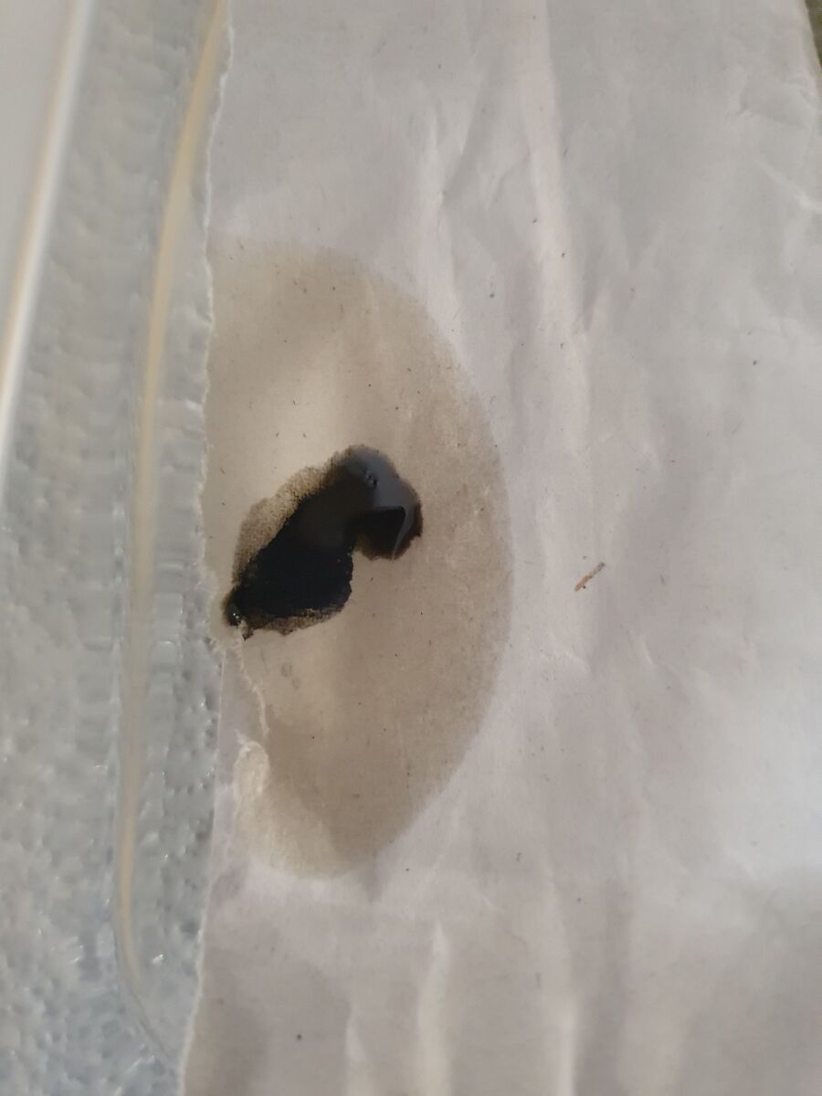

    Also Getriebeöl hatte ich kontrolliert, das passt.
    Hab mal den Ölverlust mit einem Papier aufgefangen. Bin mir nicht sicher, ob es Gemisch ist :+4

    Das ist kein Gemisch-Öl.

    Der von Dir bezeichnete Gummiring gehört aber sehr wohl verbaut!
    Im Bild die Nr. 43

    Das kann nur Getriebeöl sein.
    Egal welches 2T-Öl du benutzt, es ist vielleicht farbig (rot, gelb, blau) aber nicht schwarz und undurchsichtig.
    Wird dir beim nächsten Wechsel des selbigen auffallen.

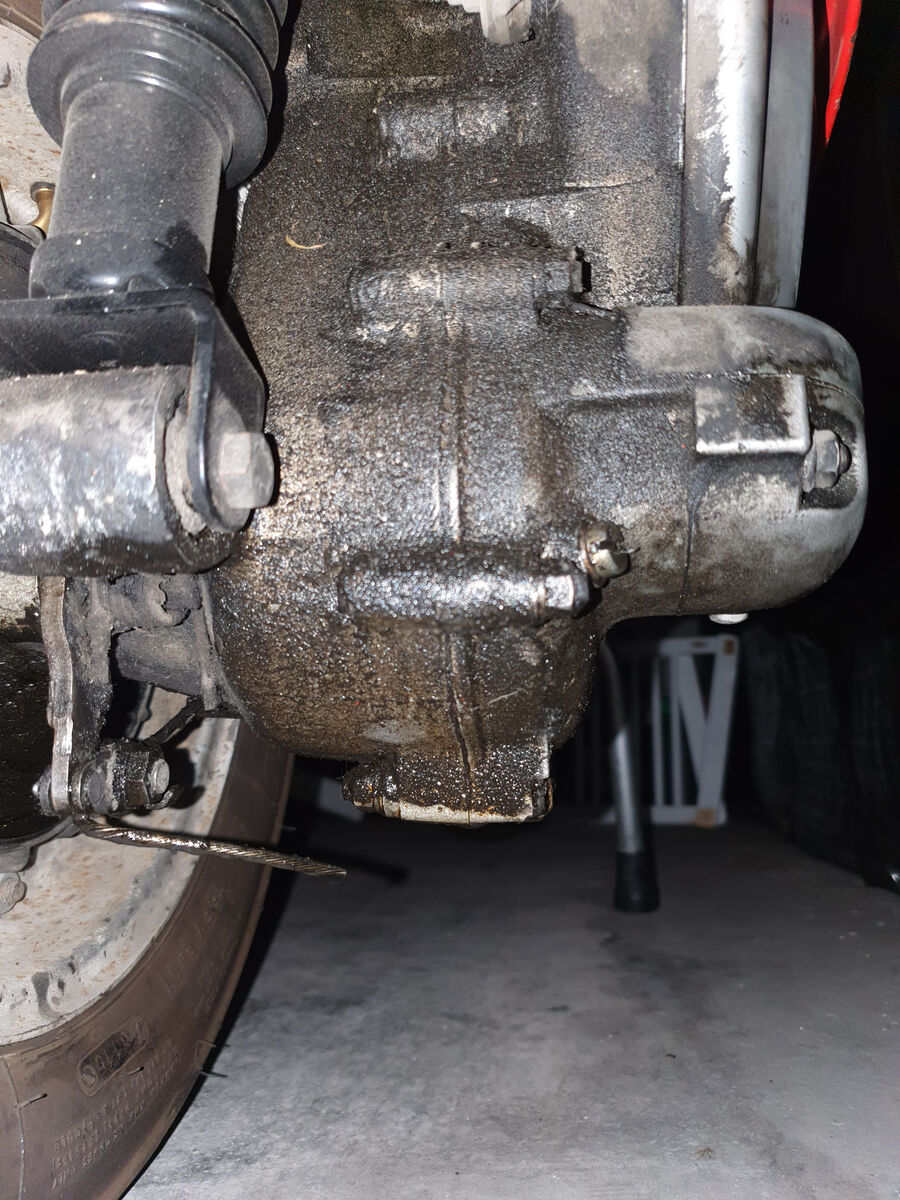

    Zitat von FMMA
    Also ich hab heute mal das Getriebeöl gewechselt. Ist wirklich easy und eine Arbeit von 10min. Ich hab zwei neue M8x8 Sechskantschrauben mit neuen Dichtringen verbaut und das SIP Formula SAE30 Getriebeöl 250ml verwendet. Hoffe das war alles richtig :)
    Erster Eindruck war, dass der Gangwechsel etwas besser ging, aber das kann auch nur Einbildung sein.
    Das Lenkradschloss hab ich mal richtig mit WD40 eingesprüht und siehe da, es geht. Nur das die beiden Nieten den äußeren Ring nicht richtig halten. Gibt es die einzeln oder habt ihr da nen Tip?
    Also ansonsten läuft die Vespa echt gut, zieht sauber durch, nur der Ölverlust hinten eben.
    Ich hab mal ein Bild in ungesäubertem Zustand gemacht.
    Anhand dieses Bildes bin ich, wie einige andere auch der Meinung, dass der Wellendichtring an der Antriebswelle in jedem Fall einen Versuch wert ist.
    Der Ausbau des Hinterrades und der Bremsankerplatte ist echt machbar. Schau Dir auf YouTube ein Video an. Im besten Fall findest Du einen aussenliegenden Wellendichtring vor, hebelst den alten raus und drückst einen neuen rein.
