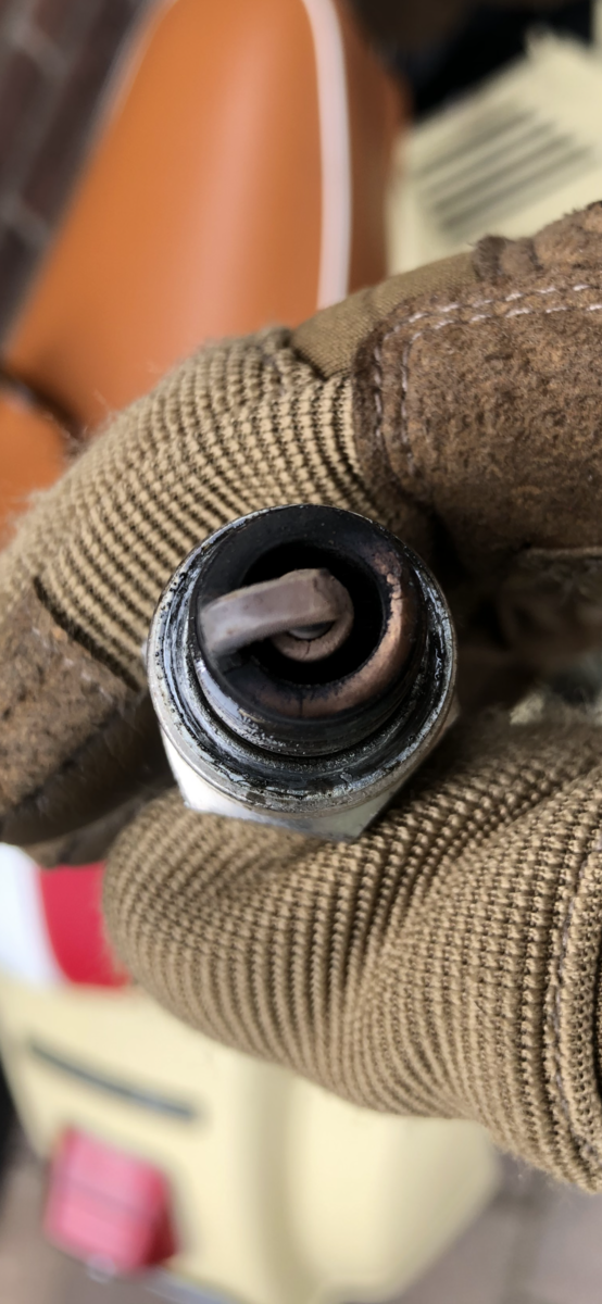

Kurze Frage zu meinem Zündkerzenbild (siehe Foto). Zumarger? Sie läuft gut. Aber ich finde der Motor wird nach dem Umbau auf 12V sehr warm/heiß.
Setup: V50 mit 75ccm Zylinder, 16/10 Vergaser mit 55HD, Polini Banane, Zündzeitpunkt 18 Grad abgeblitzt

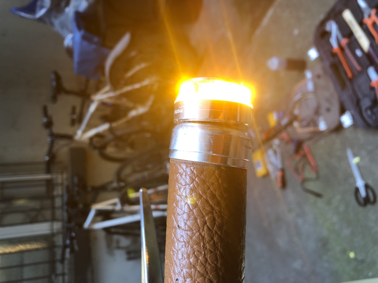

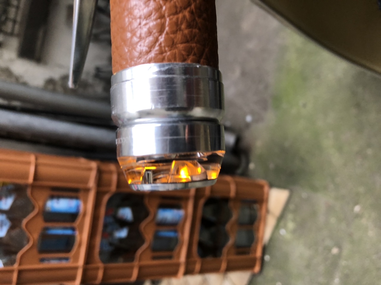

Blinkerschalter und Blinker sind jetzt montiert. Und sie funktionieren auch. Naja, der rechte Blinker funktioniert tadellos. Der Linke leuchtet nicht mit voller Kraft.
Hab das Ganze mal mit einer Batterie getestet, um zu prüfen, wo der Fehler sein könnte. Selbst wenn der Blinker direkt an der Batterie hängt, erzeugt er nur halbe bis wenig Leuchtkraft. Habe es mal auf Fotos dokumentiert.
Was könnte eurer Einschätzung nach die Ursache sein? Defekt am Blinker selbst? Irgendwo Kabel beschädigt? Oder LED im Blinker defekt?
Kann ich überhaupt bei den mo.blaze disc die LED wechseln? Ersatz ist dabei, aber die Beschreibung erklärt nicht wie. Steht nur beim Öffnen des Blinkers erlischt die Garantie.

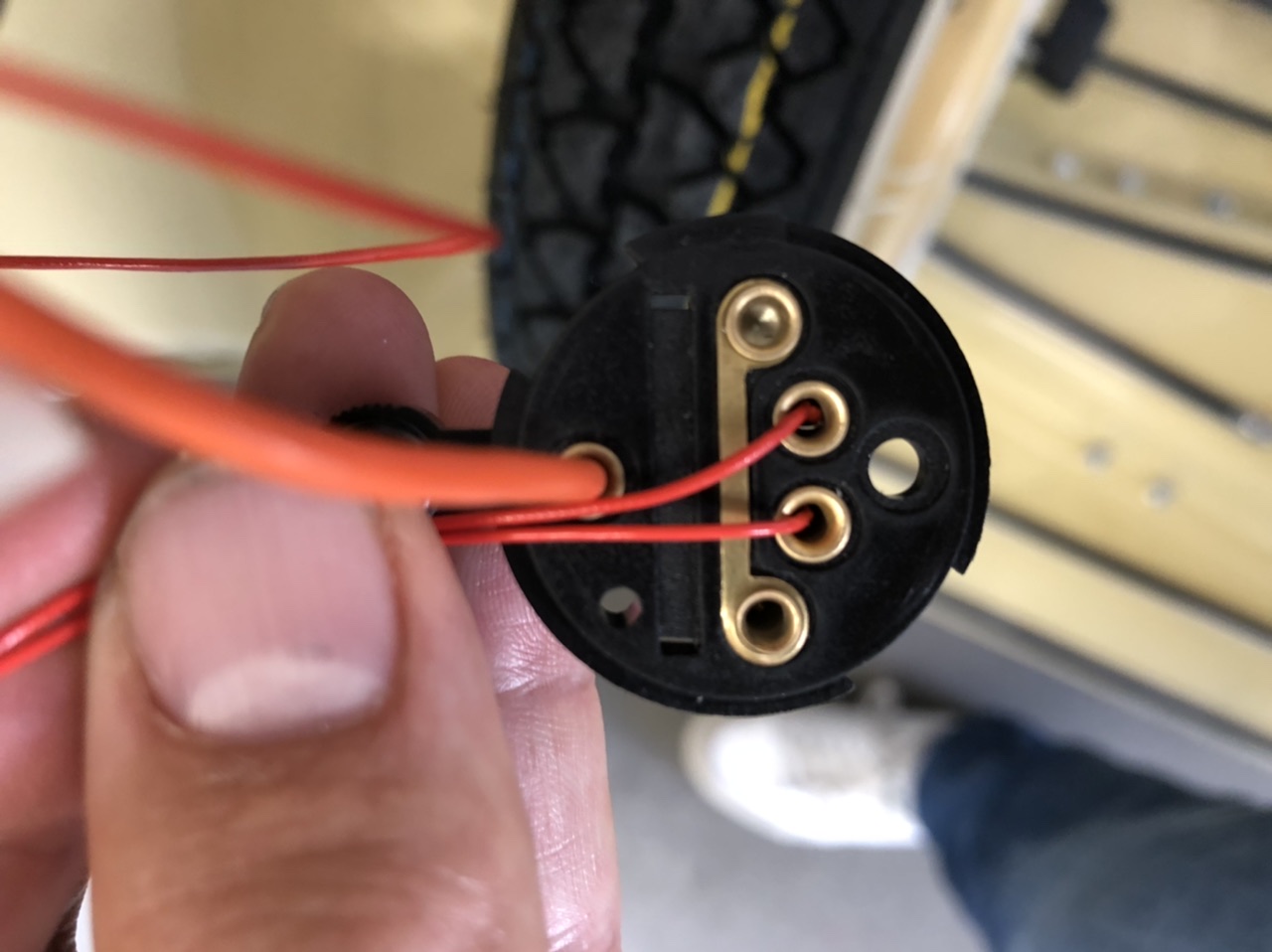

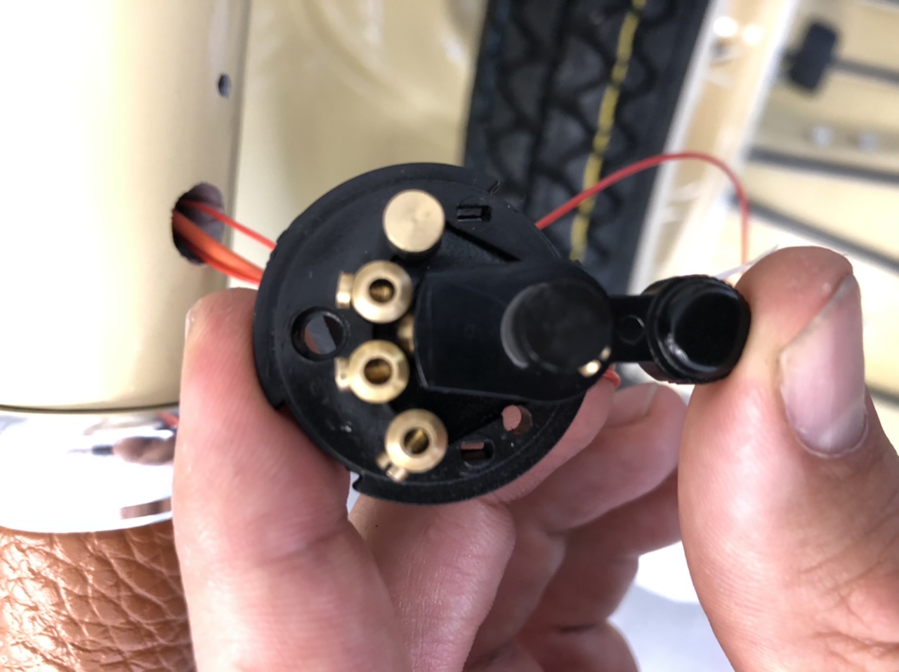

Habe gerade ein Problem, was die Belegung des Blinkerschalters angeht. Aktuell habe ich ihn sowie auf dem Bild angeschlossen und die Masse von den Blinkern direkt an den Rahmen gelegt. Da ich da von ausgegangen bin, dass der Schalter als Unterbrechung dient.
Jetzt ist es nur so, Mittlere Stellung beide Blinker und in den äußeren Stellung Linker oder Rechter Blinker. So Blinkt es gerade immer.
Jetzt habe ich gelesen, dass außen am Schalter Maße hin soll. Nur gibt es dann keinen Kurzschluss? Da der Schalter Strom und Maße direkt zusammen legt ohne Verbraucher (Blinker) da zwischen? Bzw. schließe ich von dort die Maßekabel von den Blinkern kommend an und auch noch zum Rahmen. Oder wie muss ich die Maße anschließen?
