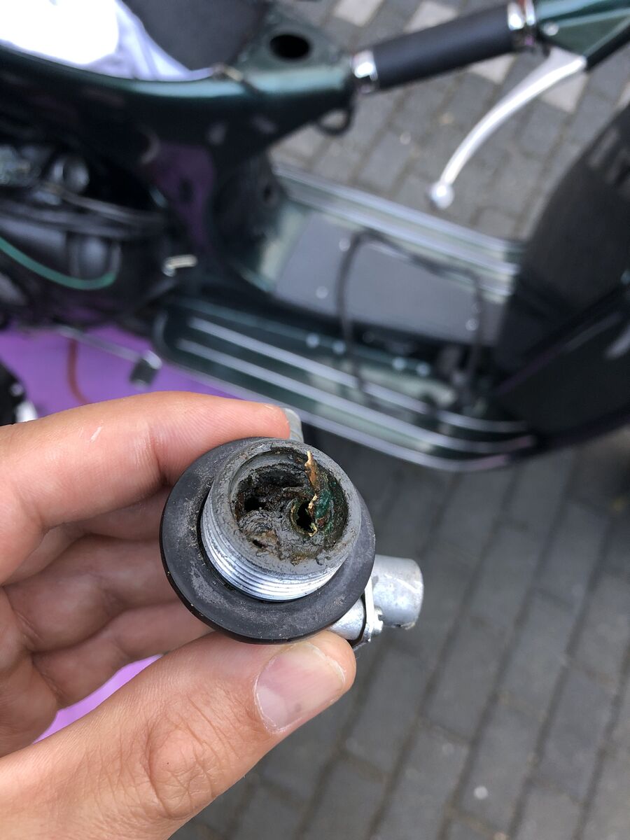

    Gibt’s einen Trick, wie man die Mutter vom Benzinhahn los bekommt?
    Sind jetzt bereits seit 1h dran, aber der Benzinhahnschlüssel rutscht immer ab.
    Elektronische Tankanzeige ausbauen?

    Hat sich erledigt.
    Aber der alte Benzinhahn ist nur noch Schrott..

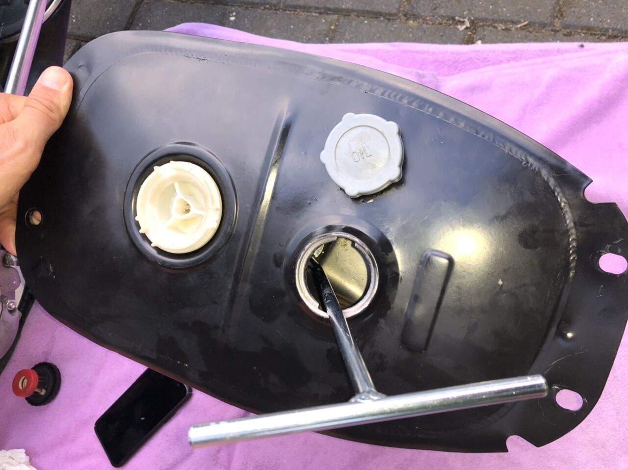

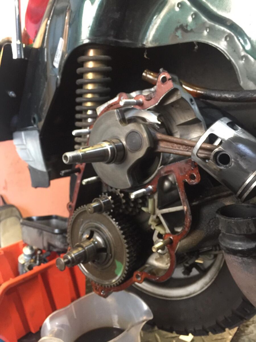

    Laut Dokumentation wurde der Motor gemacht. Waren uns unsicher, so wie Tank und Vergaser aussahen. Haben aber jetzt Beweisfotos.
    Und wir haben das Problem evtl. gefunden. Es liegt evtl. am Tankdeckel, der den Tank Luftdicht verschließt. Somit entsteht Unterdruck und es kommt kein Benzin nach. Wir testen aktuell noch. Aber darauf muss man auch erstmal kommen. Aktuell läuft sie und die Probleme sind weg.

    Das würde ich jetzt nicht unbedingt als Beweis nehmen.
    Die kleine Motorhälfte am Fahrzeug abzubauen ohne demontierten Reifen und Kupplungsdeckel ist vielleicht eine Notreparatur unterwegs, aber keine Revision. Auf diese Weise können weder Lager Antriebswelle und Kurbelwelle kupplungsseitig, noch Wellendichtringe kupplungsseitig und Antriebswelle gemacht worden sein.

    Wir sind selbst auch misstrauisch. Nur die Sache mit dem Tankdeckel hat offenbar jetzt erstmal geholfen. Sind aber noch in der Beobachtung :/

    Freut mich sehr, dass die Tankentlüftung als Schuldiger gefunden wurde. Kleine Ursache, große Wirkung.
    Um meinen Beitrag von gestern noch zu präzisieren: jetzt auf dem IPad betrachtet sieht man am Lagerinnenring auf der Kurbelwelle deutliche Lauf- und Gebrauchsspuren. Auch das limaseitige Lager wurde nicht getauscht bzw. vielleicht das Lager, aber nicht der dazugehörige auf die Welle gepresste Innenring des Nadellagers.

    Was du alles auf den Fotos siehst? 8|
    Wir beobachten weiter und haben sonst in Düsseldorf eine gute Adresse, wo eine Motorrevision durchgeführt werden kann. Dort bekamen wir auch den Tipp mit dem Tankdeckel.
