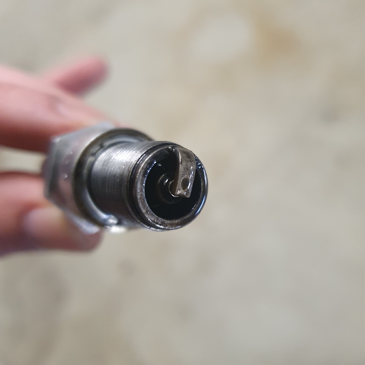

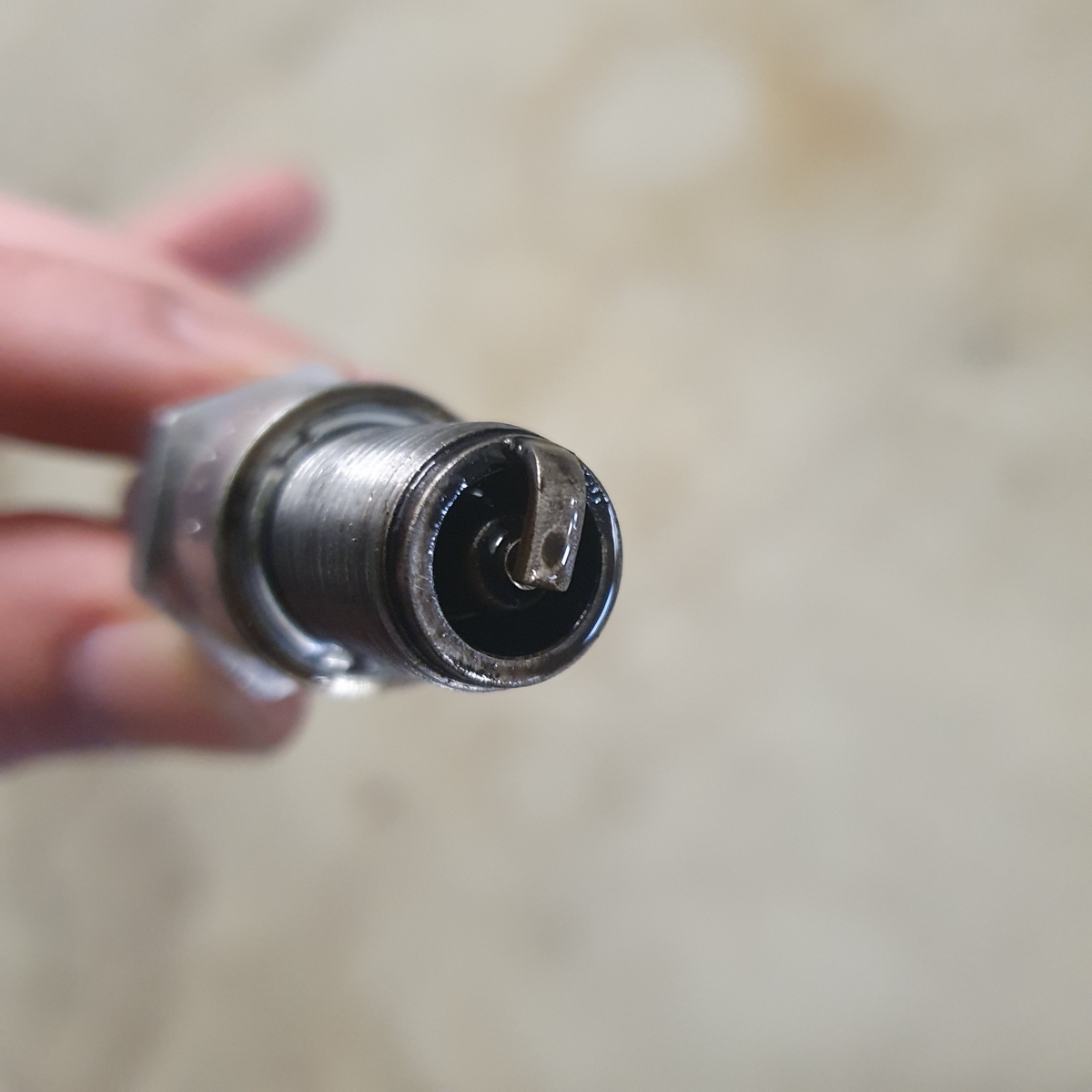

    Kurzes Update, habe die Zündkerze raus, wie von Vespesthino beschrieben mehrmals über längeren Zeitraum den E Starter betätigt. Auch gekickt habe ich Sie ohne Zündung mehrmals... alles wieder rein und nochmals versucht, nichts. Zündfunke ist da blau weiß also sollte er stark genug sein... und die kerze wird feucht also sollte Sprit auch ankommen...
    Habe sie jetzt ohne Zündkerze stehen lassen das der Sprit verdunsten kann, könnte natührlich jetzt auch an der Standgaseinstellung liegen....
    So sieht die Kerze nach den Startversuchen aus...
