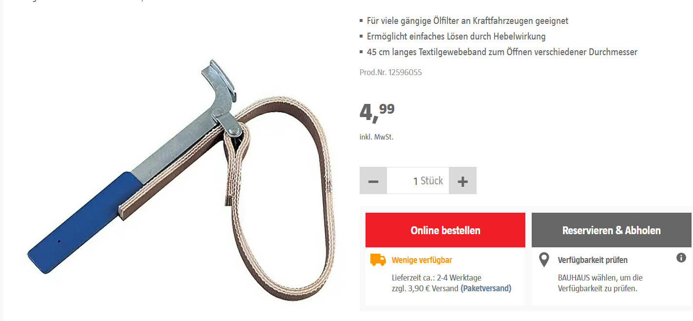

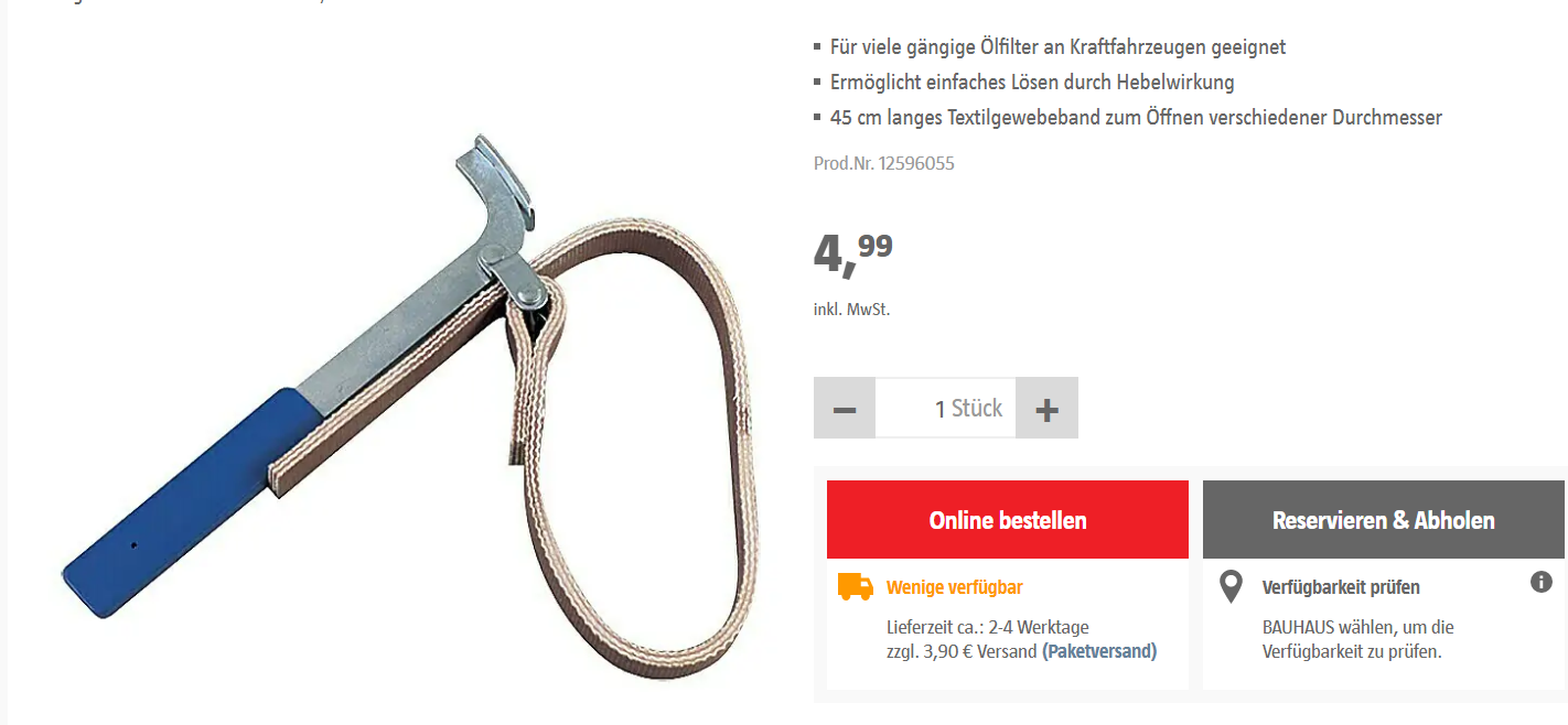

meinst du sowas? Ist auch mit Band aber Gewebe, mit Lederband habe ich noch keinen gefunden.
Kommst du mit sowas an die obere Riemenscheibe dran? Ich habe sie bis jetzt nur mit Schlagschrauber nach Gefühl festgezogen.
Jupp. Sowas.
Schraubsicherung mittel oder hochfest nutzen.
Nicht Endfest.
