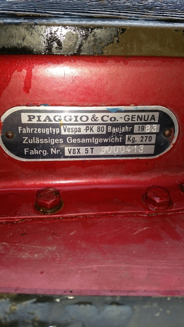

    Du hast im ersten Post geschrieben das du eine PX 80 hast
    Darauf hast du dich versteift auch bei deinem Prüfer obwohl du eine PK 80 hast
    Sorry aber man sollte sich schon vorher Infomieren welche Vespa man hat
    Sorry, da muss ich aber widersprechen, ich habe mich in diesem Thread tatsächlich verschrieben, aber nicht grundsätzlich.
    Typschild und alles Weitere spricht für PK und ist auch PK.
    Informiert habe ich mich im übrigen auch, und zwar bei Euch, so weiß ich z.B. daß ich ein Smallframe habe und inzwischen so einiges mehr.
    Vielen Dank hierfür!

    Ich zweifele nicht daran, daß es 3.0x10 sein muss; der TÜV-Prüfer ist anderer Meinung. Ich sammle momentan alle Argumente, Bilder Links etc. um ihm von seinem Irrtum zu überzeugen. Nicht mehr und nicht weniger.
    Berichtigung: ich habe 3.1 geschrieben, das ist natürlich Quatsch, sorry hierfür (ich war da zu sehr durcheinander).
    Aufgezogen ist/war 3.0 x 10.
    Genau die habe ich neu gekauft und montiert.
    TÜV-Man sagt er habe die Fertigstellung der Vollabnahme in seinem Rechner eingepflegt und da stellte sich heraus Reifen nur in der Dimension 3.5 x 10 zulässig. (sagt also der TÜV Rechner).
