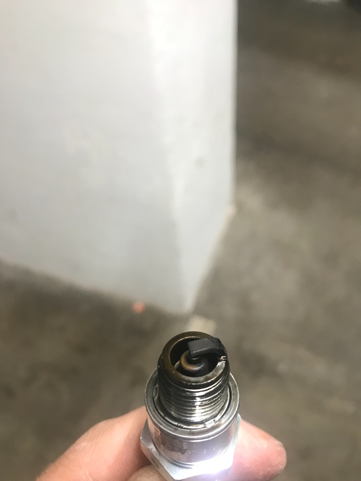

    Danke für eure Einschätzung. Ich denke ich mache mit der einstellung erstmal nichts kaputt. Ich habe leider keine benutze Kerze mit der richtigen Wärmezahl.
    Ich werde mal ne Weile so fahren und es dann nochmal prüfen. Sollte man vor dem Zündkerzentest die Kerze eig reinigen, oder verfärbt sie sich auch braun wenn sie von der vorherigen Einstellung schwarz war?
    Servus zusammen,
    Ich habe viel gelesen und unzählige Fotos angesehen aber ich werd nicht schlau draus. Würde mich daher über eure erfahrene Einschätzung meines zündkerzenbildes freuen.
    Kurze Info zum Setup:
    -V50
    - DR 75
    -SHB 16/16 (72HD, 42ND)
    Motor frisch gewartet, Zylinder neu.
    Zuerst HD74, Motor hat in hoher Drehzahl keine Leistung bekommen.
    Nun bei HD72 gute Leistung außer ab 20kmh im zweiten Gang. Hier sackt er in ein deutliches Loch mit Sound Änderung. Wenn man langsam Gas gibt überkommt der Motor das Loch. Wenn man früher schaltete merkt man im 3. nix mehr davon.
    Test bei Vollgas checke ziehen führte zu einem absacken der Drehzahl. Denke also ich bin mit der 72 HD schon ganz gut. Eventuell bisschen zu fett oder ok zum einfahren des Zylinders?
    Danke schonmal!
    Anbei ein Foto nach langer Fahrt und direktem Motor ausschalten. Kein laufen lassen im stehen.

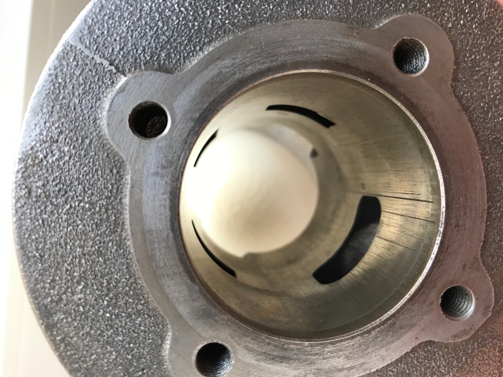

    Außerdem sind mir ein paar feine Riefen im Kolben aufgefallen, die man mit dem Finger auch erspüren kann. Ist hier eurer Meinung nach Handlungsbedarf? Schleifen mit 1000 Sandpapier oder gar Zylinder tauschen?

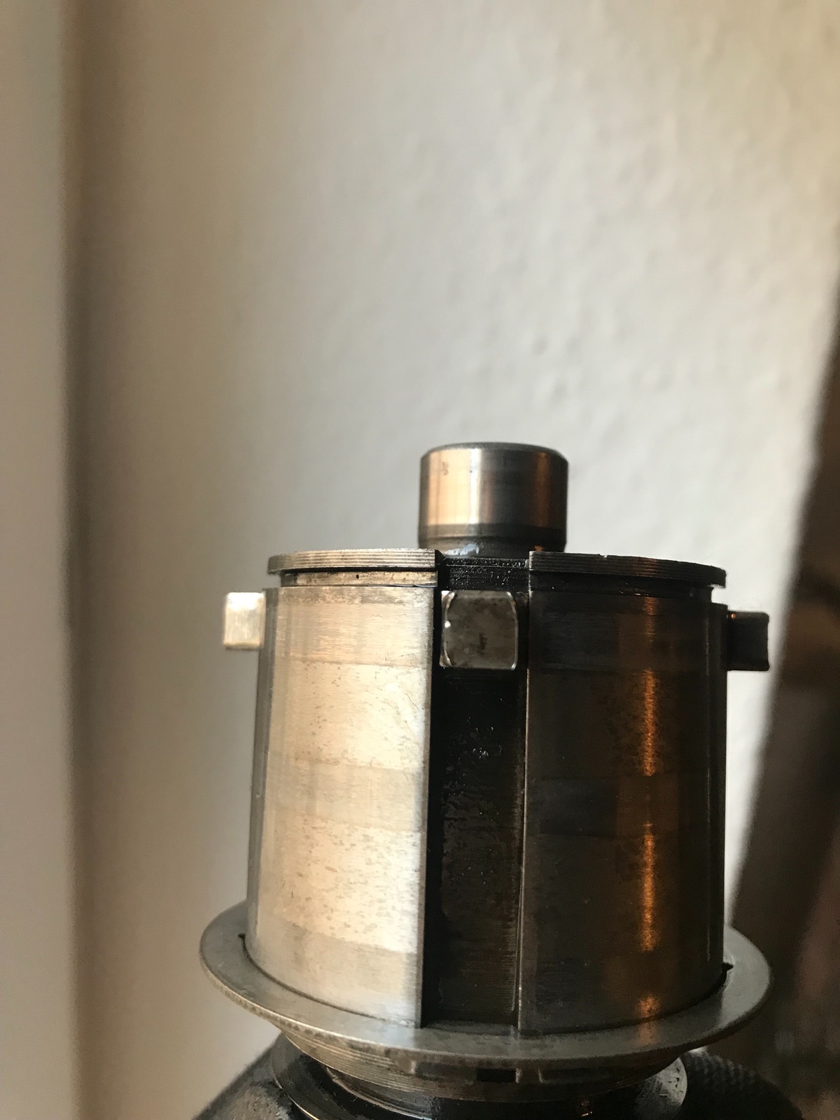

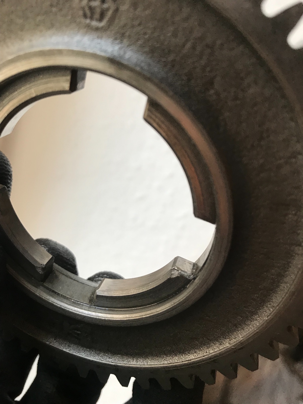

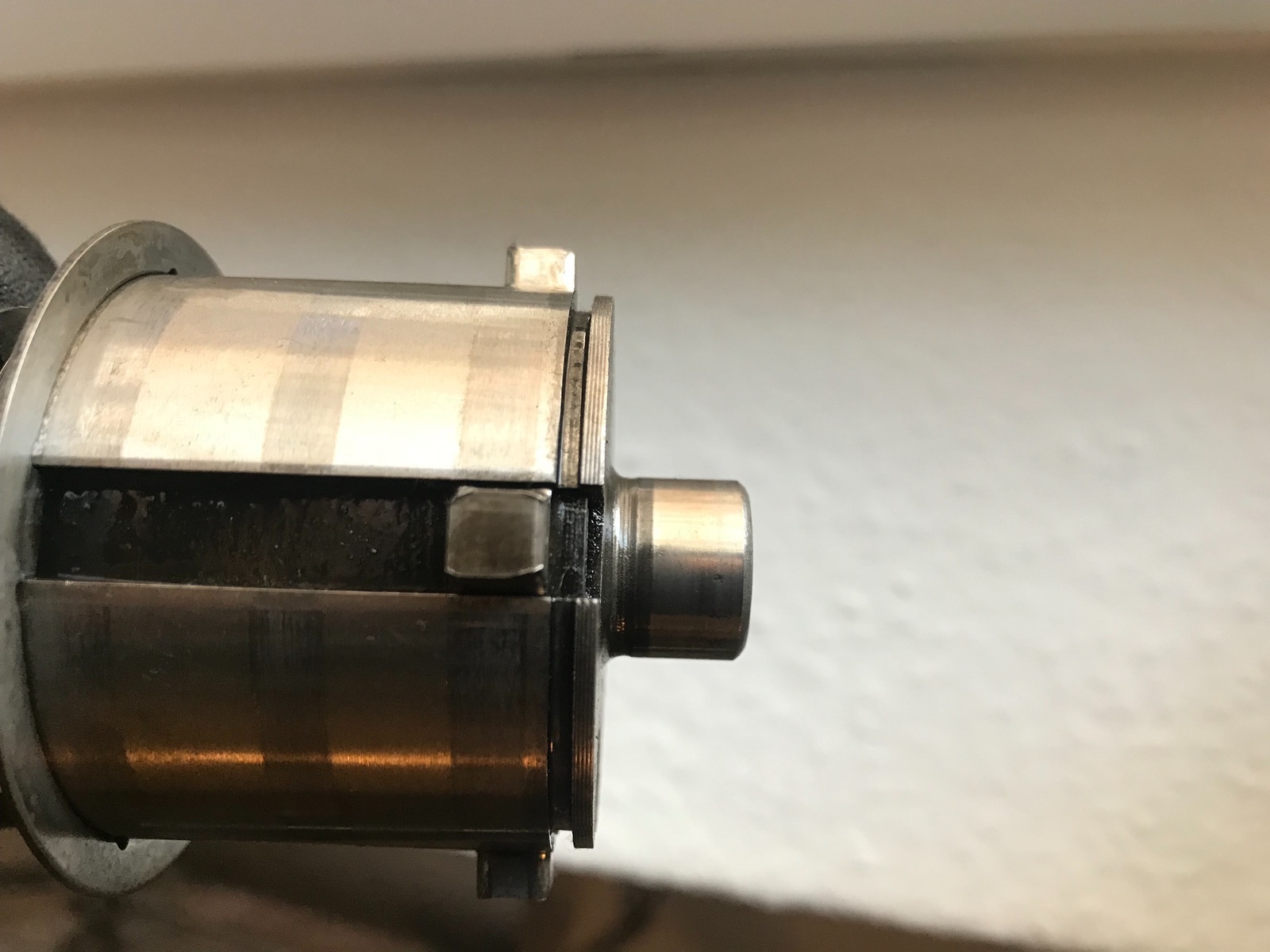

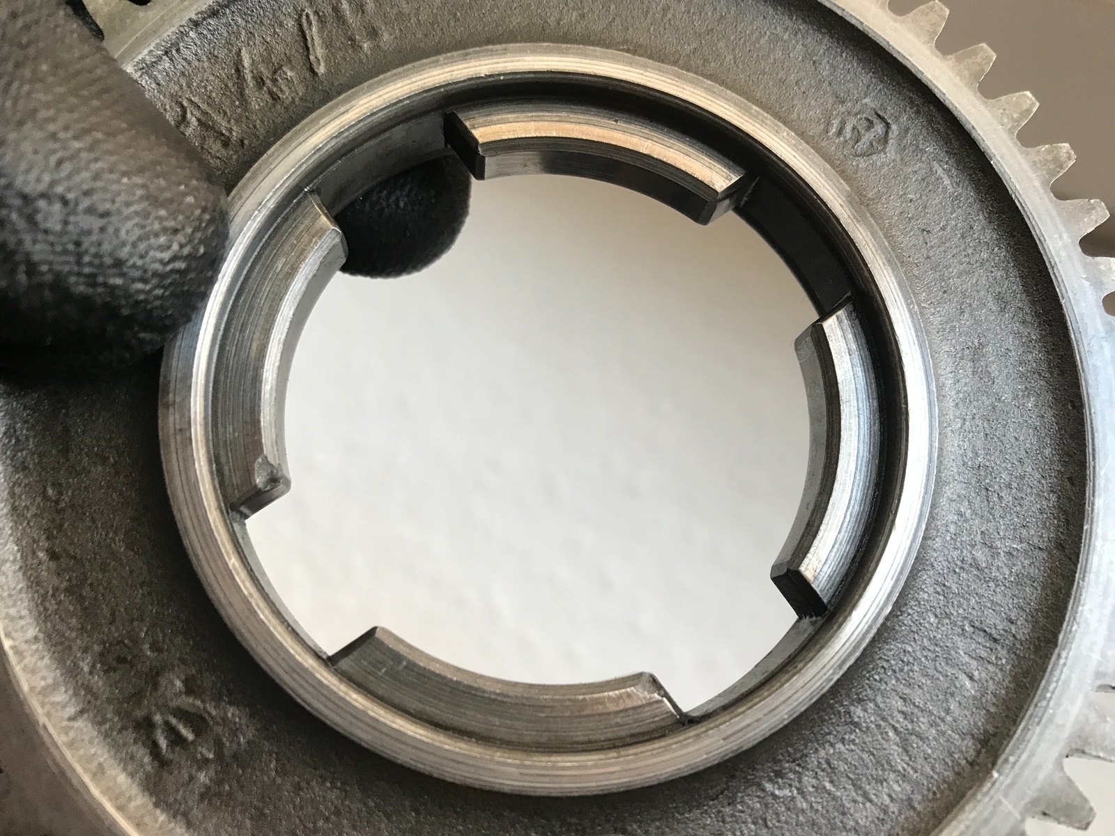

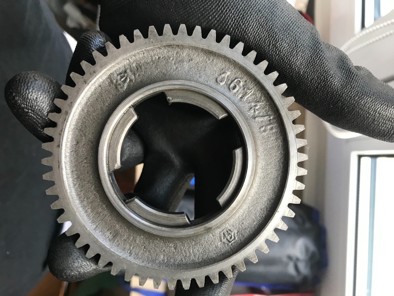

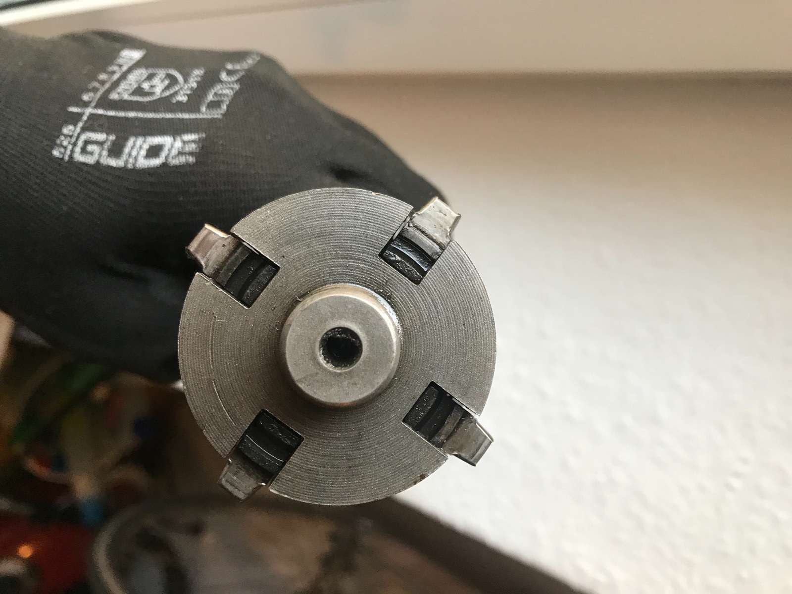

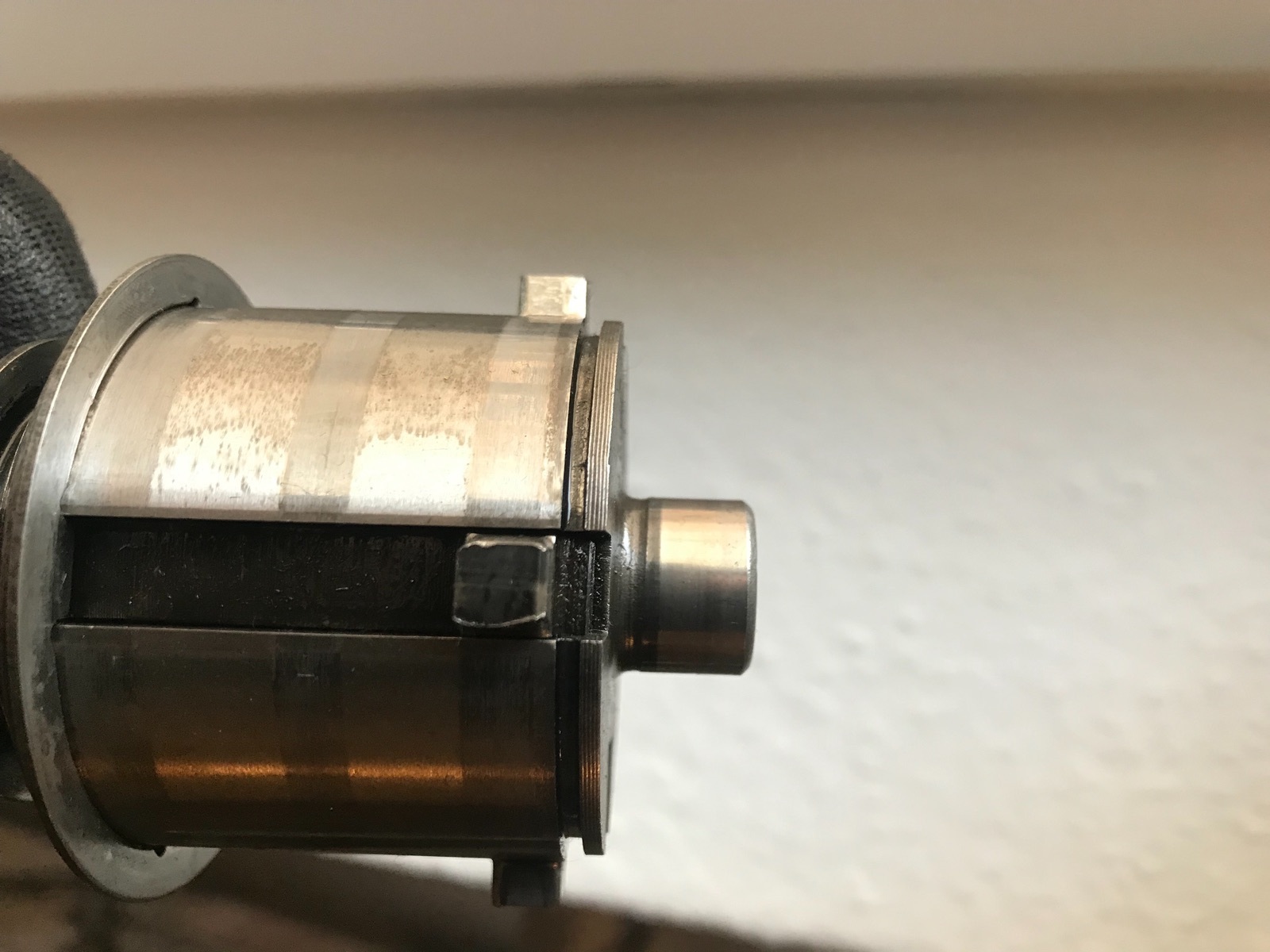

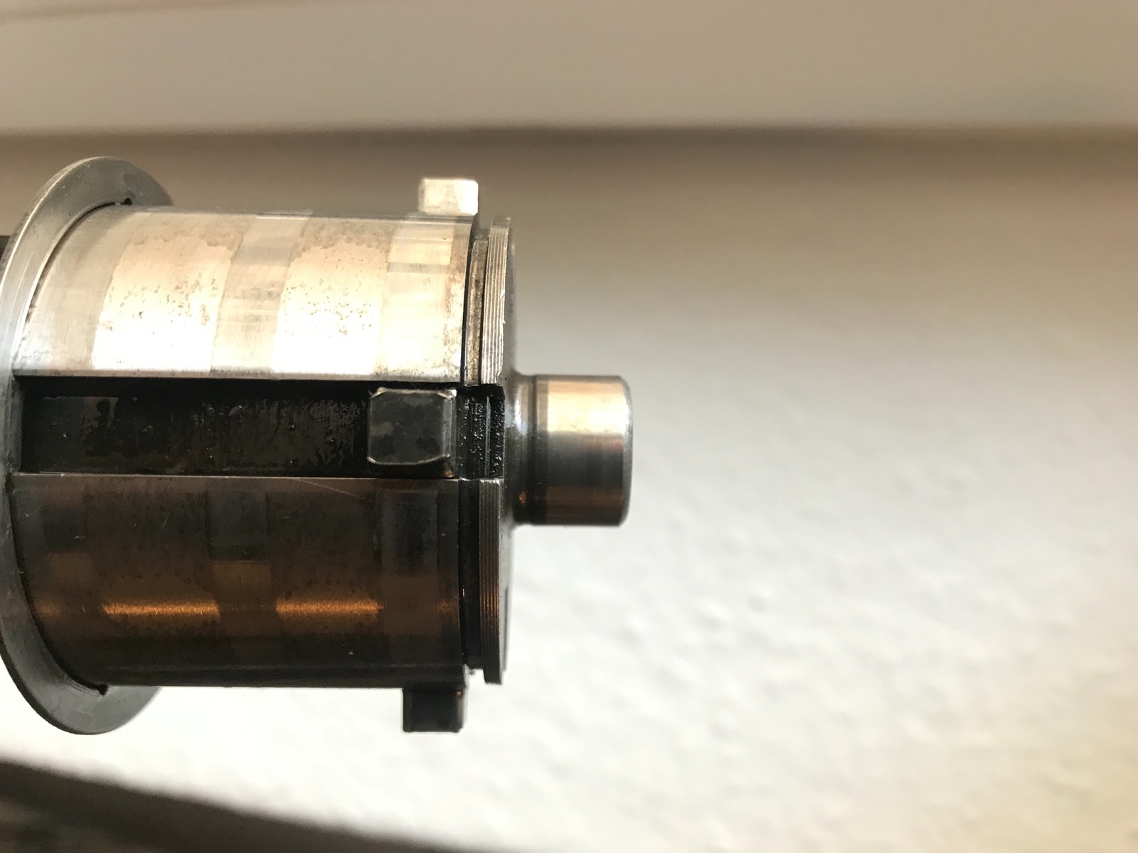

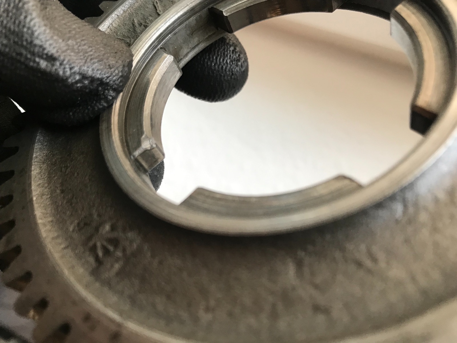

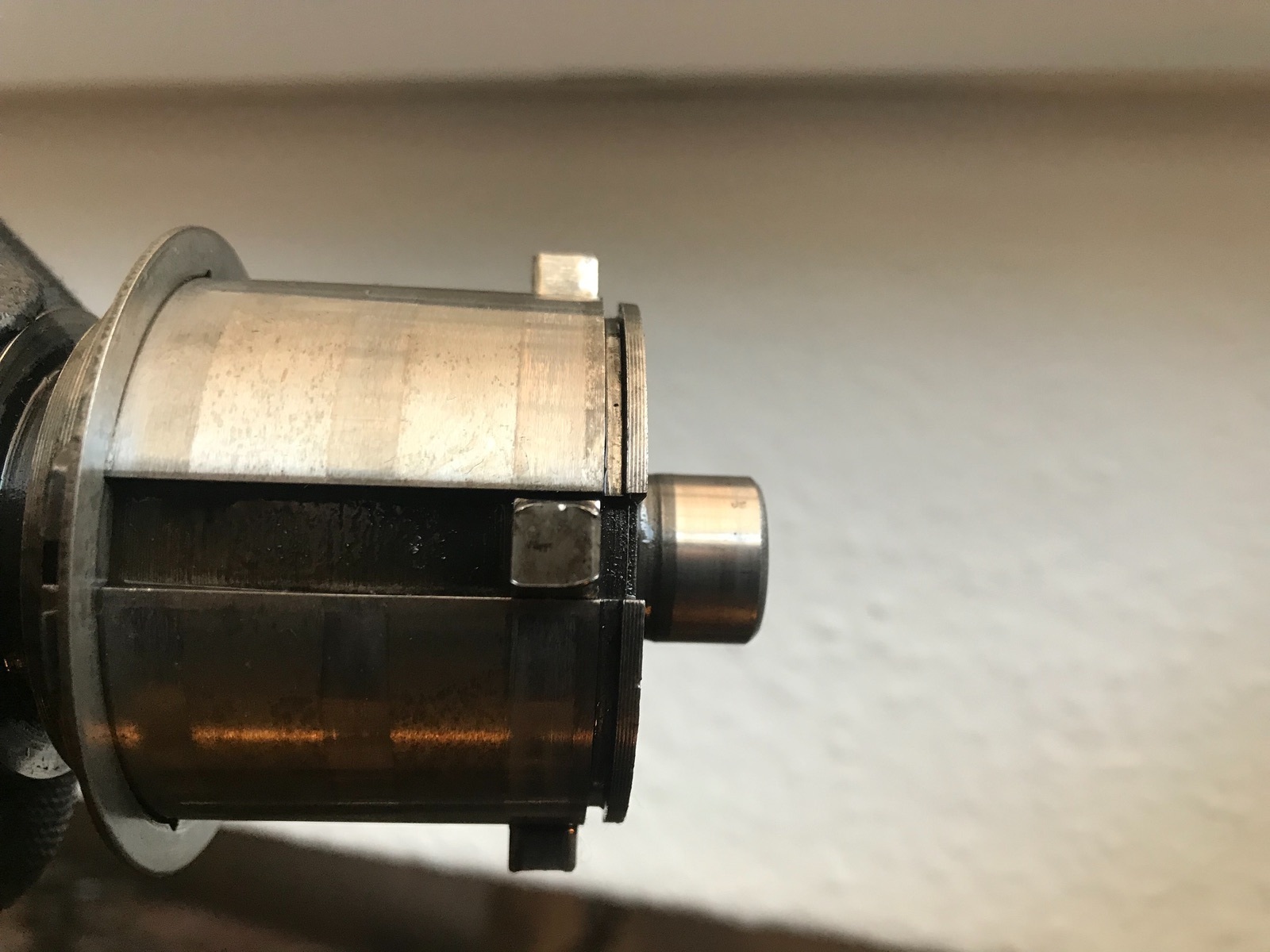

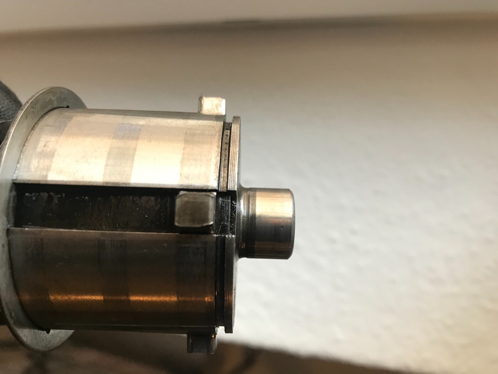

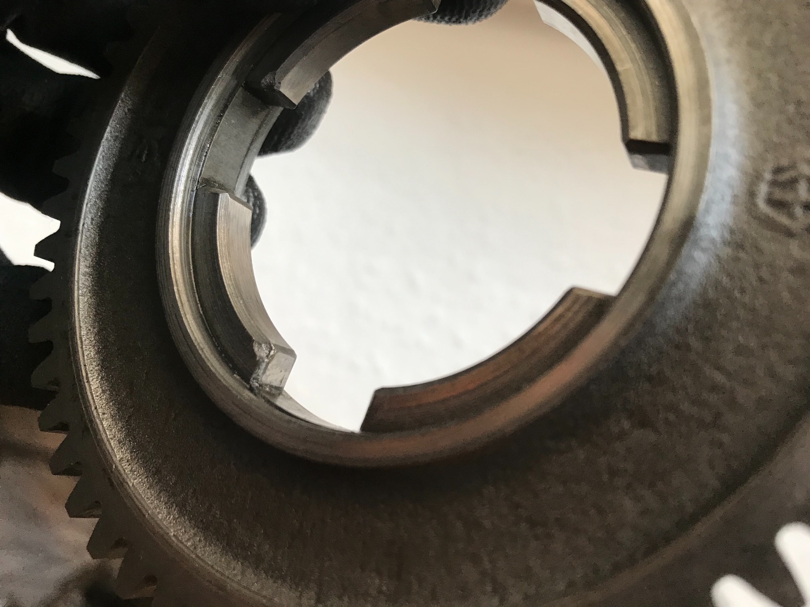

    Guten Morgen alle zusammen,
    Ich bin neu hier und ebenso neu als Vespa Schrauber. Daher bitte Nachsicht. Ich habe handwerkliche Erfahrung, aber zur Einschätzung der Vedpateile bin ich auf eure Hilfe angewiesen.
    Ich habe am Wochenende den Motor zerlegt. Nun stehe ich vor der Frage welche Teile neu müssen.

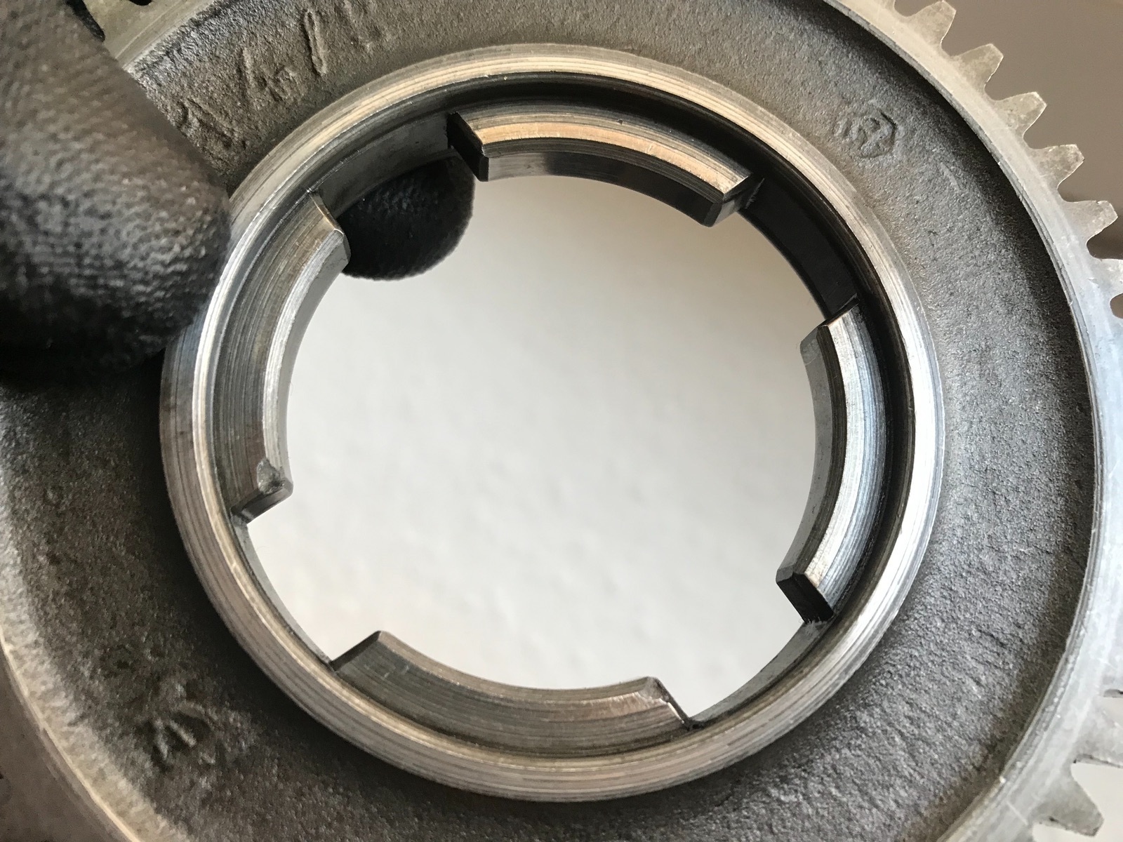

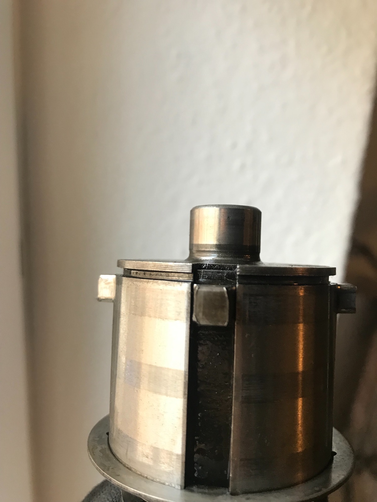

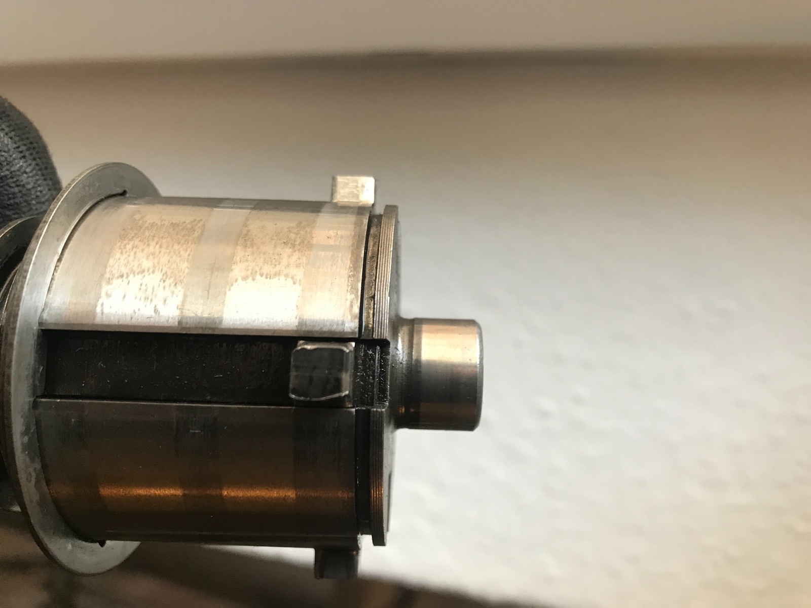

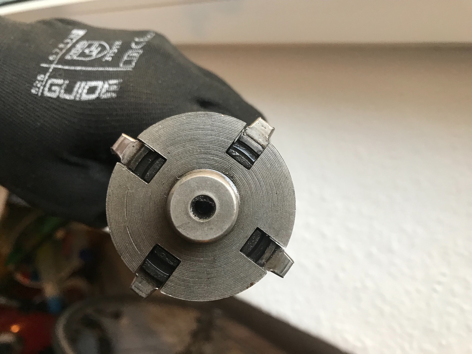

    Trotz Recherche fällt es mir schwer die Schaltklaue zu beurteilen. Ist die noch brauchbar für eine 50ccm? Außerdem ist mir aufgefallen, dass an den Rastpunkten des mittleren Gangrades zwei kleine Ecken ausgebrochen sind. Ist das dramatisch und kann man das Zahnrad ggf einzeln nachkaufen?
    Bis lange hat die Vespa gut geschaltet und die Gänge sind nicht rausgesprungen. Nur wenn man im Stillstand den Gang an der Ampel rausnehmen wollte hat er manchmal geklemmt. Aber das ist denke ich normal?
    Ich freu mich über eure Hilfe.
