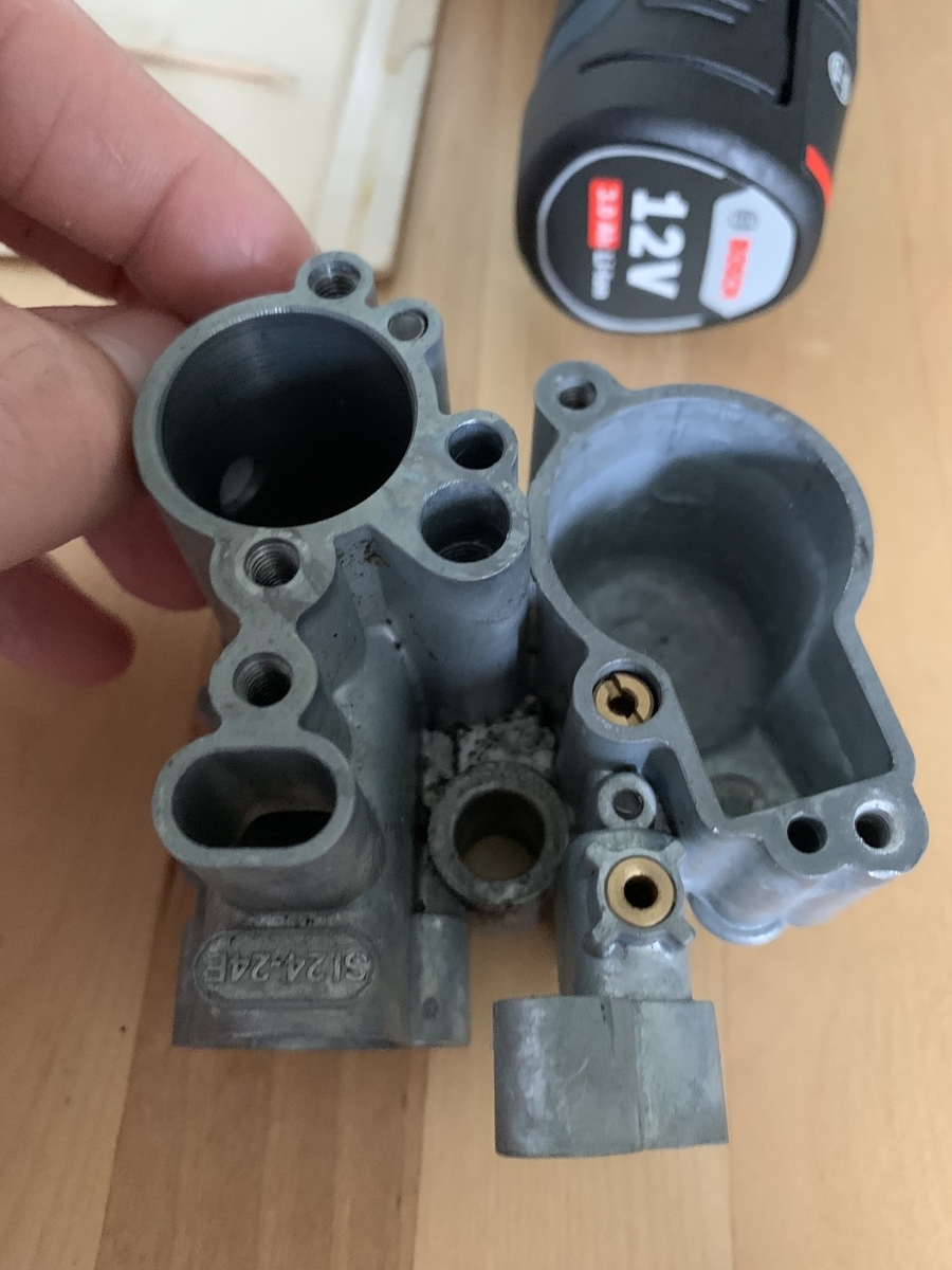

Hallo

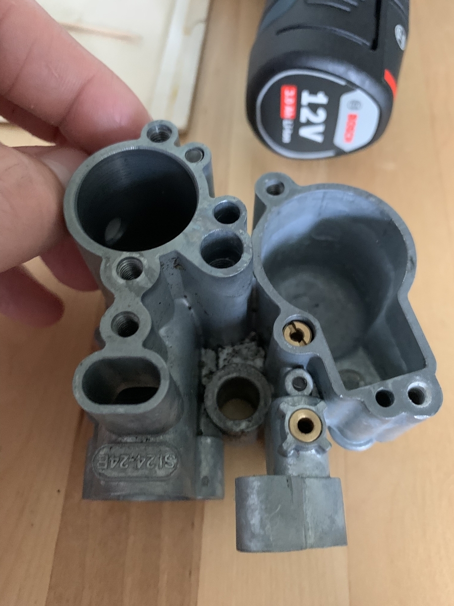

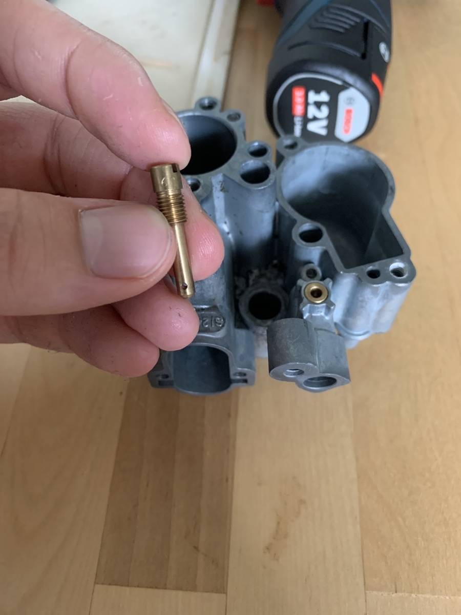

habe eben meinen SI 24 vergaser auseinander gebaut. Dabei ist mir eine 60 Düse aufgefallen die kurz nach dem Benzin Schlauch ist.
Im Internet finde ich jetzt komischerweise sehr wenig dazu. Hauptdüse Nebendüse ist alles klar aber um welche Düse handelt es sich hier ?
Ist eine 60 Düse für meine px alt mit 210 mallossi und big box, sowie vape sport passend?

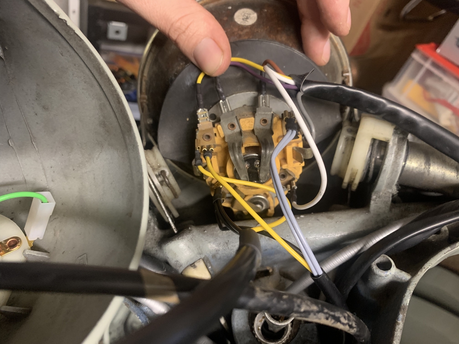

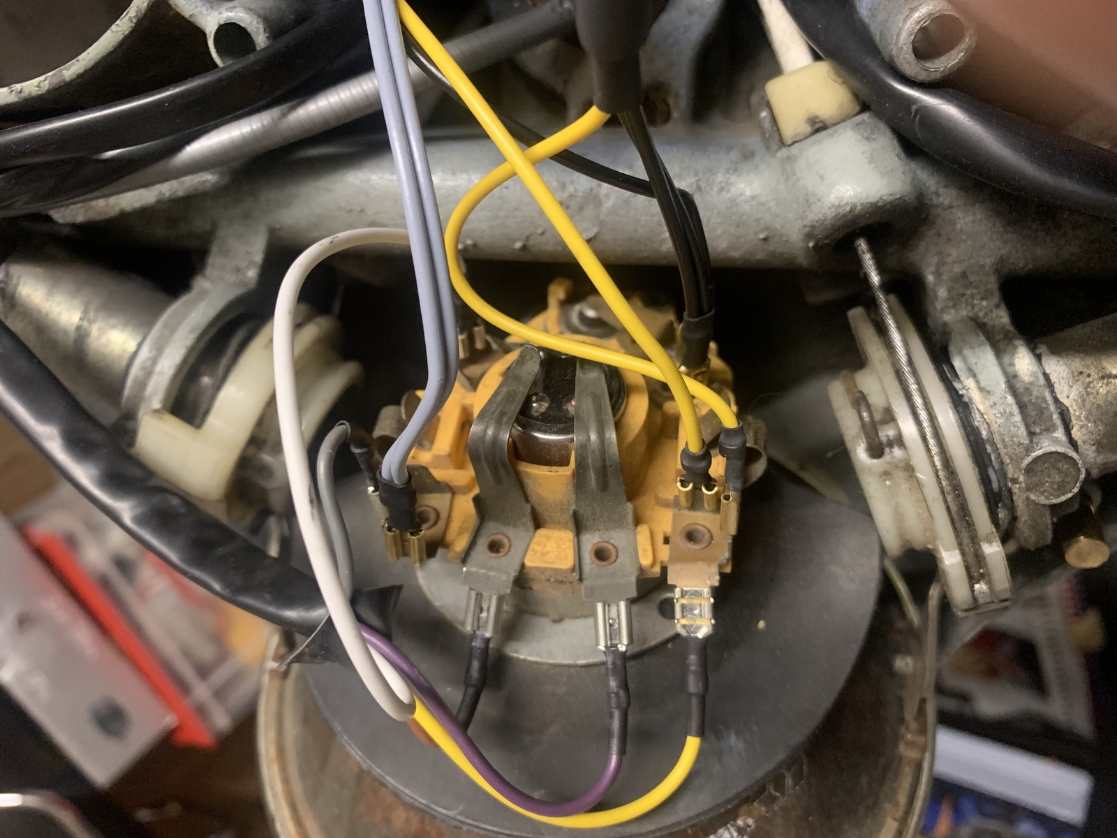

Ach ich seh grad selber weiß und schwarz muss noch vertauscht werden oder ?
Beim zündschloss bin ich mir sicher.
Nur noch bei der Belegung von den pins bei der Lampe.
Hallo in die Runde!
Ich hoffe auf den Bildern sieht man die einzelne Verkabelung gut genug

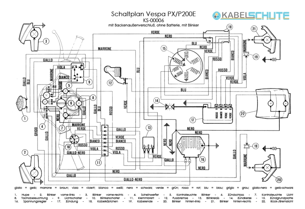

Ich hab alles so angeschlossen, bin mir aber etwas unsicher ob es so richtig ist.
Ich bräuchte nur einmal: “ja passt” oder “was ist den das für scheiss” von euch. Bei “was ist den das für scheisse” bitte noch sagen was ich falsch gemacht habe.
Hab mich eigentlich an den Schaltplan gehalten, war aber etwas verwirrt bei einer Stelle.
Besten danke Johannes

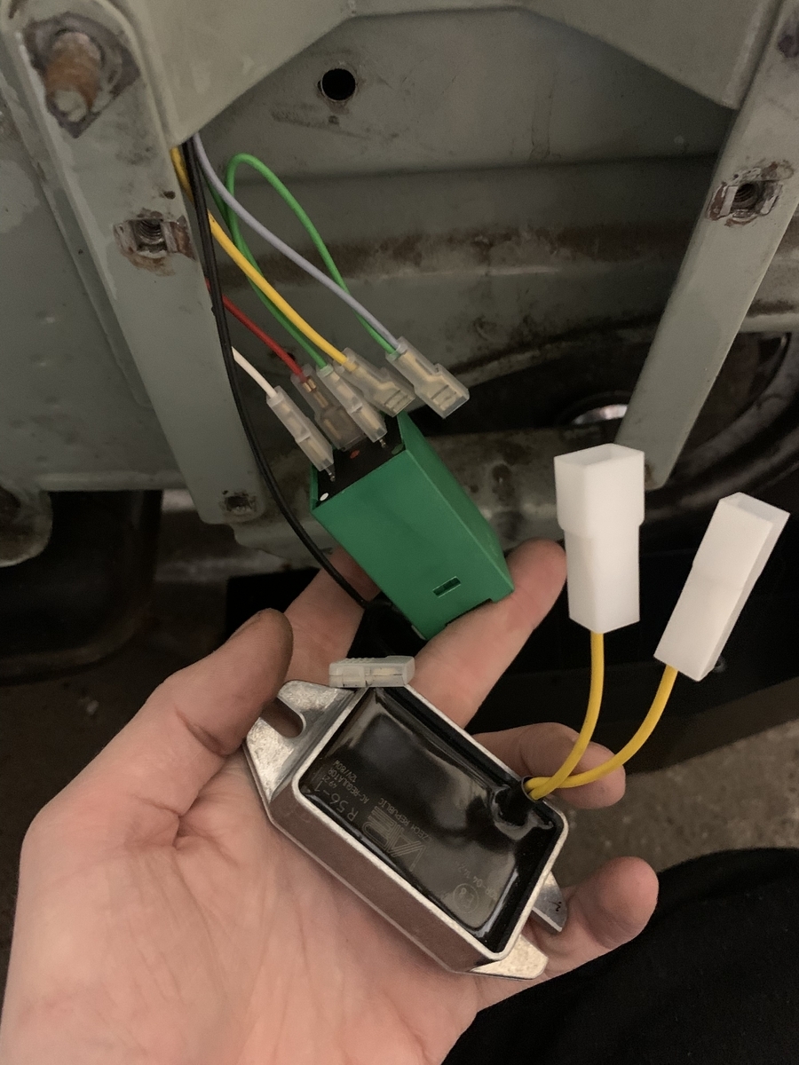

125vnb6 vielen dank für sie super ausführliche Erklärung.
Ich bestell mir dann noch die zwei Schalter.
Spannungsregler, dort habe ich keinen 3 pin aber ich nehme einfach den neuen spannungsregler von sip der bei der vape dabei war(:
Vielen Dank nochmal !

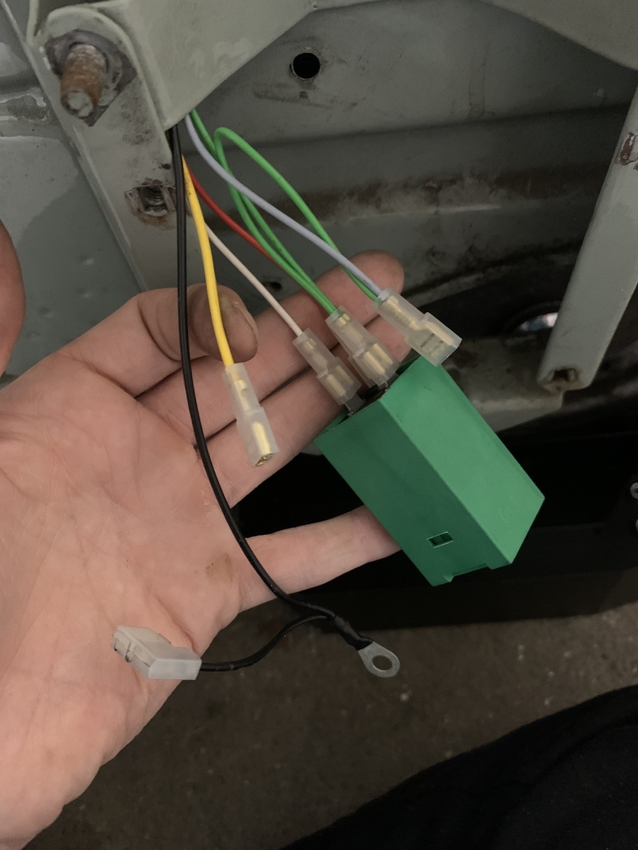

ich bin derzeit dabei meine Vespa PX Alt mit Batterie auf eine 12Volt Vape Zündung umzurüsten.
Außerdem muss ich eh den Kabelbaum neu machen. ICH möchte auch gerne die Batterie loswerden ( Ja ich weiß viel diskutiertes Thema hier)
Ich habe jetzt den Kabelbaum raus und mir einen neuen PX Alt Kabelbaum von Kabelschute besorgt ( Ohne Batterie, Backenaussenverschluss, 4 Pin Zündschloss)
Nun weiß ich aber das mein Blinker Schalter gegen den Lusso getauscht werden muss, Blinker Relais AC hab ich schon besorgt.
Des Weiteren hab ich mir eine Schnarre besorgt. Kann ich diese mit dem Lichtschalter der PX alt wie gewohnt bedienen ?
Oder brauch ich hier noch einen anderen Schalter? Leider komm ich damit nicht ganz so zurecht.
Außerdem weiß jmd. zufällig ob der Rest des Kabelbaums von Schute passt? Ich hab wenn mich nicht alles täuscht ein Kabel weniger welches am Tacho rauskommt als vorher.
Sobald ich alles drin habe berichte ich nochmal.
Wäre super wenn jmd. ne Ahnung von dem Blinkergeber hätteVielen Dank

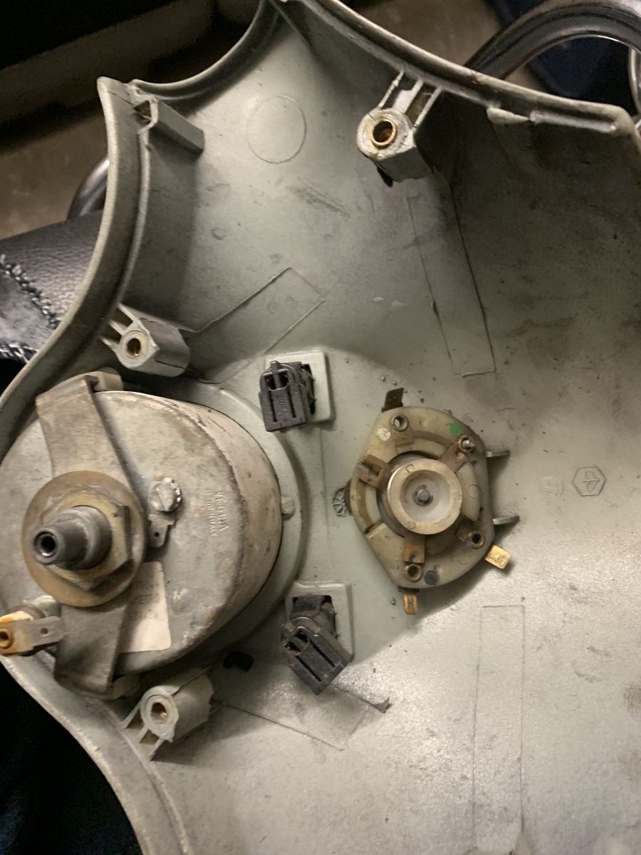

Ich habe eine Frage zum zündschloss. Ich bin dabei meine alte Vespa Px mit Batterie umzurüsten mit neuem kabelbaum auf eine Vape Sport.
Beim Ausbau hab ich am Schloss einige abgebrochene stellen gesehen.
Würde gerne das Plastik Teil was um das Schloss ist wechseln. Jetzt habe ich alle Shops abgesucht aber nicht das passende gefunden … stell mich bestimmmt nur blöd an.
Kann mir jemand helfen ?
