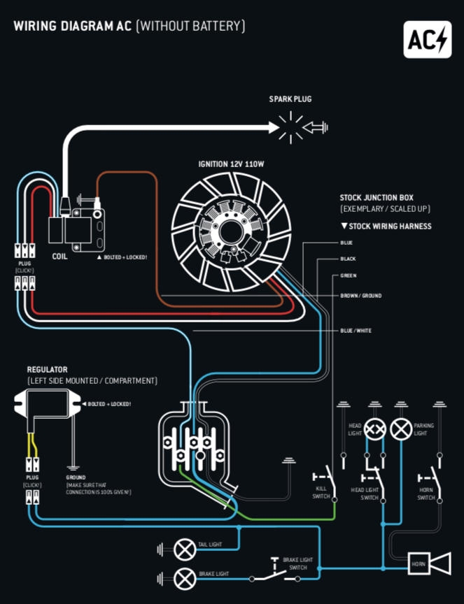

ich bin derzeit dabei meine Vespa PX Alt mit Batterie auf eine 12Volt Vape Zündung umzurüsten.
Außerdem muss ich eh den Kabelbaum neu machen. ICH möchte auch gerne die Batterie loswerden ( Ja ich weiß viel diskutiertes Thema hier)
Ich habe jetzt den Kabelbaum raus und mir einen neuen PX Alt Kabelbaum von Kabelschute besorgt ( Ohne Batterie, Backenaussenverschluss, 4 Pin Zündschloss)
Nun weiß ich aber das mein Blinker Schalter gegen den Lusso getauscht werden muss, Blinker Relais AC hab ich schon besorgt.
Des Weiteren hab ich mir eine Schnarre besorgt. Kann ich diese mit dem Lichtschalter der PX alt wie gewohnt bedienen ?
Oder brauch ich hier noch einen anderen Schalter? Leider komm ich damit nicht ganz so zurecht.
Außerdem weiß jmd. zufällig ob der Rest des Kabelbaums von Schute passt? Ich hab wenn mich nicht alles täuscht ein Kabel weniger welches am Tacho rauskommt als vorher.
Sobald ich alles drin habe berichte ich nochmal.
Wäre super wenn jmd. ne Ahnung von dem Blinkergeber hätte
