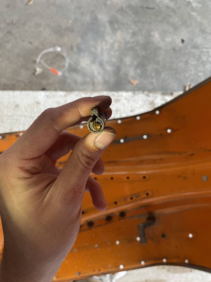

    So hab’s geschafft.
    Was ich gelernt habe, das Ziel ist es eben diese Bolzen auszubohren. Dafür muss man einfach auf dem äußeren Ring ansetzten und bohren bis man ganz hinten ist. Dann fällst von alleine raus.

    Zitat von vespacruiser81
    schloss:
    Du.musst schon so weit aufbohren, dass dir die Stifte entgegenfallen.
    Mit relativ geringer Drehzahl, mäßig Druck und tief genug (nicht zu tief).
    Wenn alle Stifte raus sind, wird der Zylinder nicht mehr gehalten und kann mit einem eingetriebenen, breiten Schlitzschraubendreher gedreht werden und sollte sich rausnehmen lassen.

    Zitat von rassmo
    M.E.n. bohrst du an der falschen Stelle. Du hättest die Bohrung oben bündig zum Rand ansetzen sollen. So werden die Stifte eher schlecht frei.
    Sieh mal hier Vespa-50.de
    Indem Fall einfach komplett aufbohren oder den Bohrer so ansetzten wie es im Lexikon gemeint ist?
    Ich Probiers gleich mal aus, vielleicht klappt’s ja
