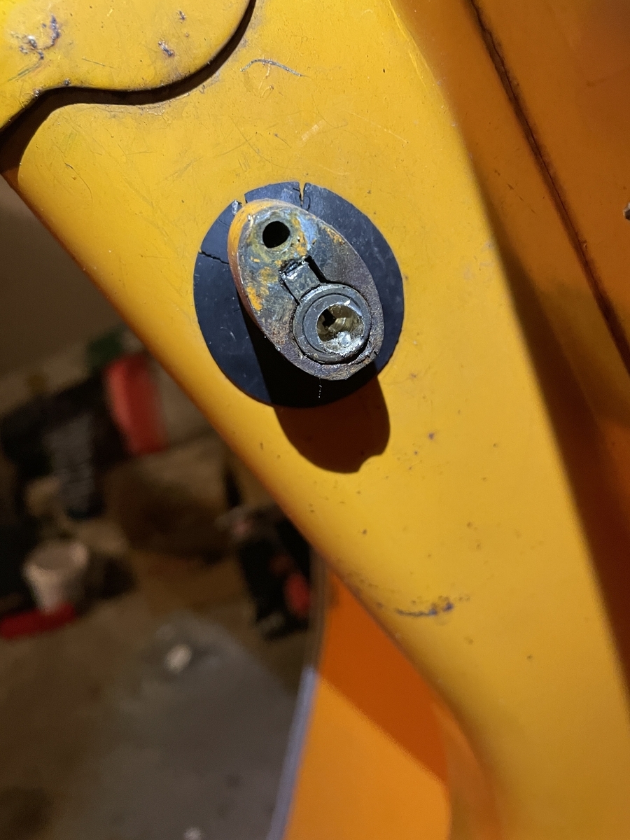

    Und noch was, ich wollte das Zündschloss ausbohren, hab gebohrt, bis auf 7mm hoch und es kommt einfach nicht raus. Könnte mir da einer weiterhelfen. Ich danke euch im Voraus!!!
    Joshua
  • Wegen Lenkschloß gehe auf Lexikon,Vespa Rahmen, Auswechseln der Zylinders von Lenkerschloß, also in dein schon gebohrtes Loch eine dicke Blechschraube rein, Beißzange und dicker Schraubenzieher und raushebeln,gut aufpassen, wo du den Hebel ansetzt
    Trau keinem über 50 mit Namen "Vespa" !
  • schloss:
    Du.musst schon so weit aufbohren, dass dir die Stifte entgegenfallen.
    Mit relativ geringer Drehzahl, mäßig Druck und tief genug (nicht zu tief).
    Wenn alle Stifte raus sind, wird der Zylinder nicht mehr gehalten und kann mit einem eingetriebenen, breiten Schlitzschraubendreher gedreht werden und sollte sich rausnehmen lassen.

  • Und noch was, ich wollte das Zündschloss ausbohren, hab gebohrt, bis auf 7mm hoch und es kommt einfach nicht raus. Könnte mir da einer weiterhelfen. Ich danke euch im Voraus!!!
    M.E.n. bohrst du an der falschen Stelle. Du hättest die Bohrung oben bündig zum Rand ansetzen sollen. So werden die Stifte eher schlecht frei.
    Sieh mal hier Vespa-50.de
  • Schaltzüge ? Du hast eine XL2 und Schaltzüge, keinen Schaltdraht ?
    Das angebohrte Schloss sieht allerdings auch nicht nach XL2 aus...
    Nein es handelt sich um meine 2e Vespa, 50n. Hab den Kupplungszug schon gewechselt, konnte durch das ganze fett die Öffnung nicht mehr erkennen, deswegen war mir nich klar wie ich den Spaß rauszieh. Aber is gemacht.
  • M.E.n. bohrst du an der falschen Stelle. Du hättest die Bohrung oben bündig zum Rand ansetzen sollen. So werden die Stifte eher schlecht frei.
    Indem Fall einfach komplett aufbohren oder den Bohrer so ansetzten wie es im Lexikon gemeint ist?
    Ich Probiers gleich mal aus, vielleicht klappt’s ja

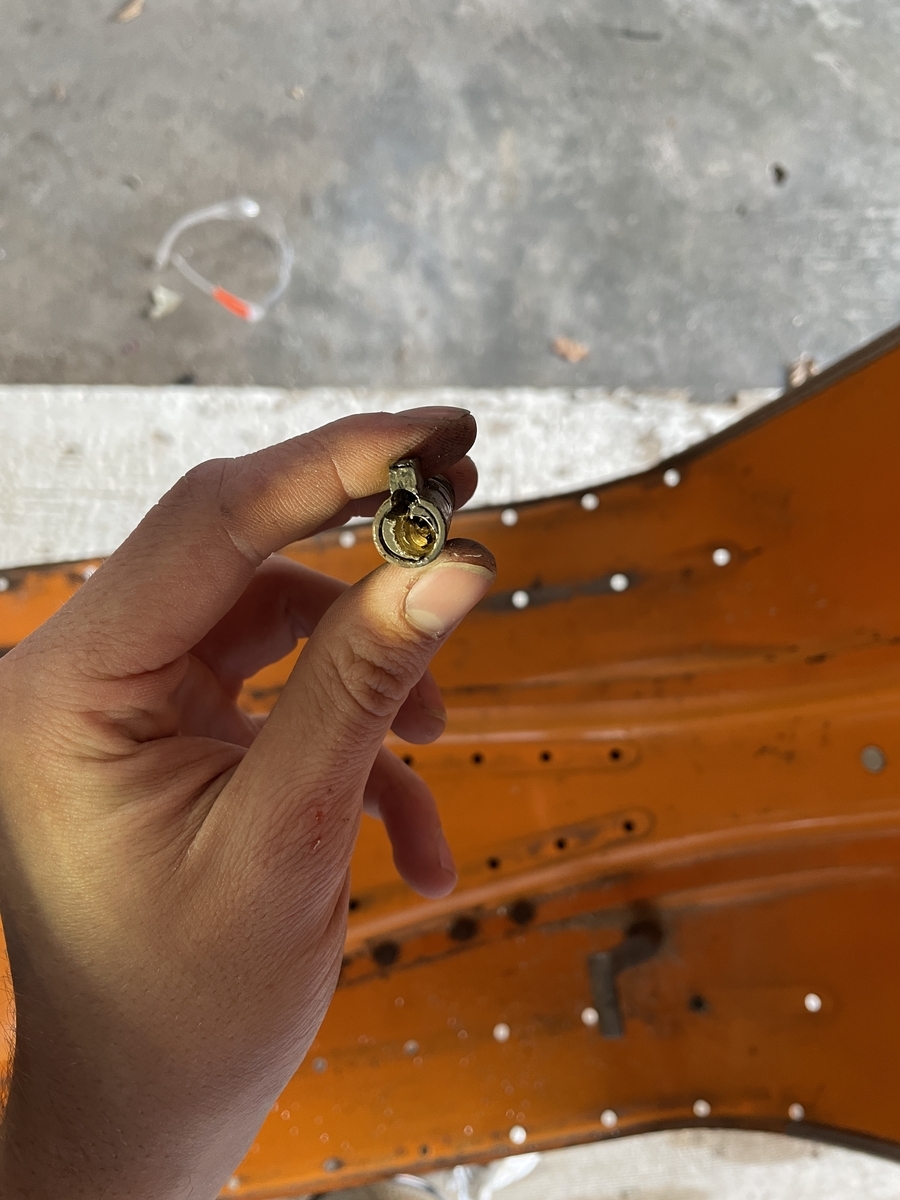

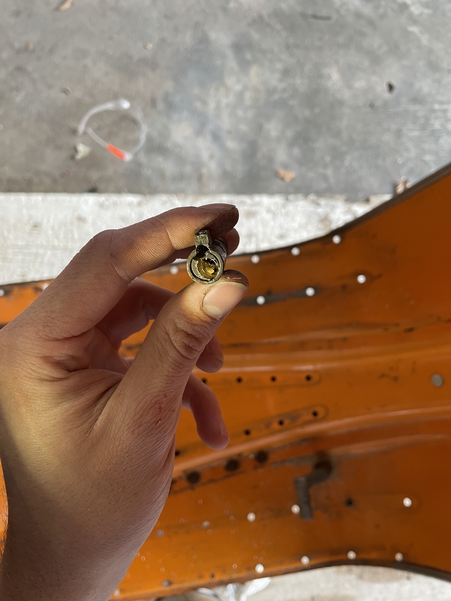

    Okay, einfach reinstecken mehr nicht, wird es dann auch ohne das Plättchen halten? Weil ich hab’s jetzt reingesteckt und sobald ich es Dreh kann ich es herausziehen...
  • Das ist schon so in Ordnung, gehalten wird es durch das Verchromte Plätchen ,da steht meistens Neimann drauf- den "Nagel" reinklopfen, dann hälts....außer du hast ihn verloren, wäre nicht das erste Mal
    Ps.Wir haben alle immer gerne ein Herzchen, d.h. gefält mir
  • wenn du es verriegelst, bleibt es drin, wenn es entriegelt ist, drückt die Feder es gegen die Platte. Ohne Platte fliegt es raus, oder hab ich das falsch in Erinnerung?!
    Hast recht, man dreht den Lenker nach links, drückt das Schloss rein und zieht den Schlüssel. Dadurch rastet es ein und der Spaß ist verriegelt. Danke euch
