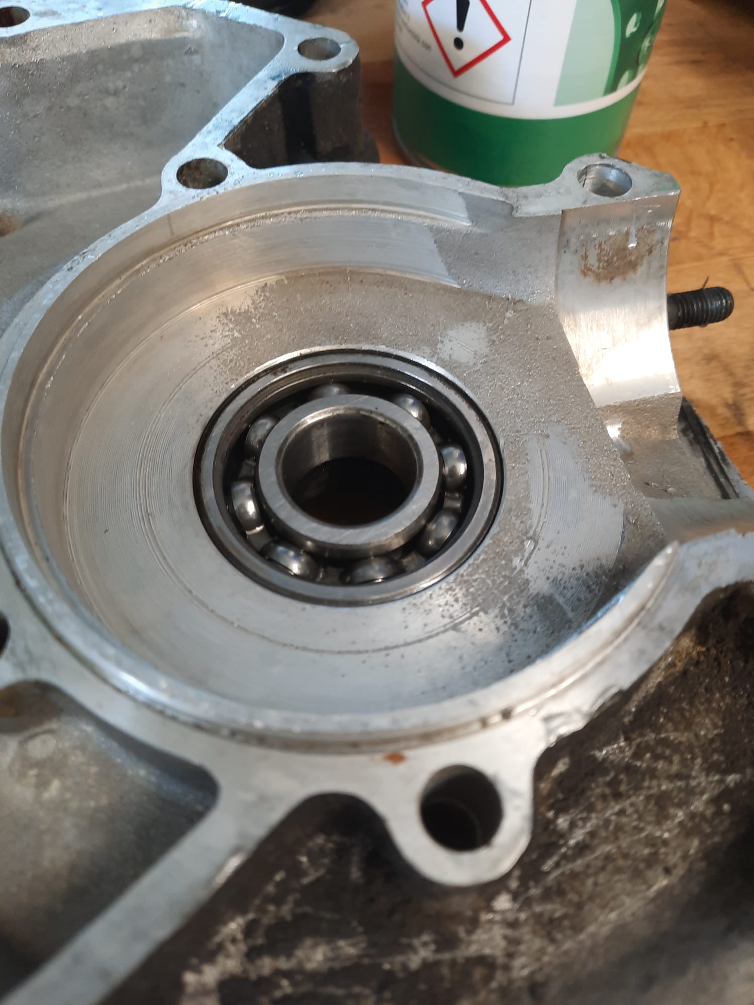

    Der Motor harte keine Leistung.
    Kompression war ok (neues zylinder kit) und die zündung hatte ich auf eine vape umgerüstet.
    Zzp etc. Passte.
    Leider keine Besserung, jetzt beim demontieren ist es so, dass der Kolben komplett in Öl gebadet hat, der ist rundum komplett voll und im kurbelgehäuse stand ordentlich viel.
    Ich hatte erst gedacht es wäre unverbranntes Gemisch, aber selbst nach mehreren Stunden war es nicht verdunstet, desweiteren war es schmierig in den Händen und roch nach Öl.
    Der simmering war auch ziemlich hinüber.
    Ich komme eigentlich aus dem Käfer und Simson Sortiment da gibt es sowas nicht zusehnen.. :-2
    Aber ich finde es sehr gut dass ich nur übertrieben habe und es gar nicht schlimm ist :-6
    Das Gehäuse muss wohl dann mal jemand vor mir aufgemacht haben, ich habe es nicht mit einem Schraubenzieher gemacht. Die ARMEN Dichtflächen :+5
    ich habe sowas noch nie gesehen und weiß auch nicht wie ich es beschreiben soll.
    Mehr oder weniger sieht es einfach so aus als hätte sich der Block im Kubelgehäuse verabschiedet.
    Aber seht es euch am besten selber an auf den Fotos yohman-)
    Frage: kann ich hier einfach ohne Bedenken alles einbauen?
    Der Motor wurde nun geöffnet da er massiv Getriebeöl verbrennt hat.
    Danke schonmal!
