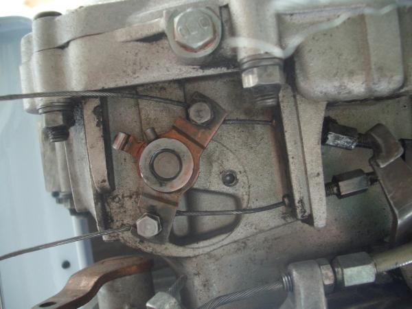

    Hier ein Bild wo du die Züge einstellen kannst.
    Vorher evtl. die schwarze Abdeckung abschrauben
