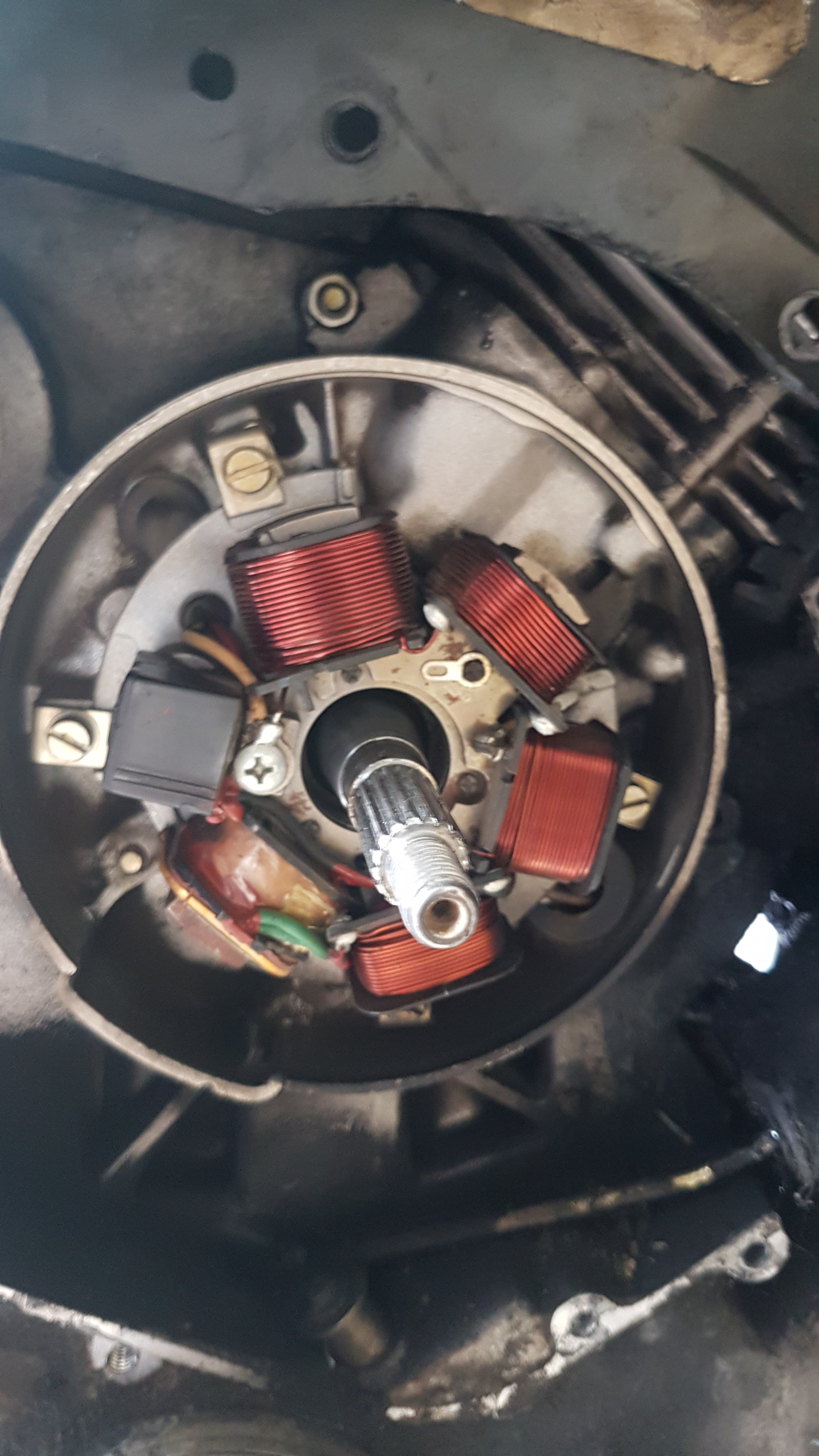

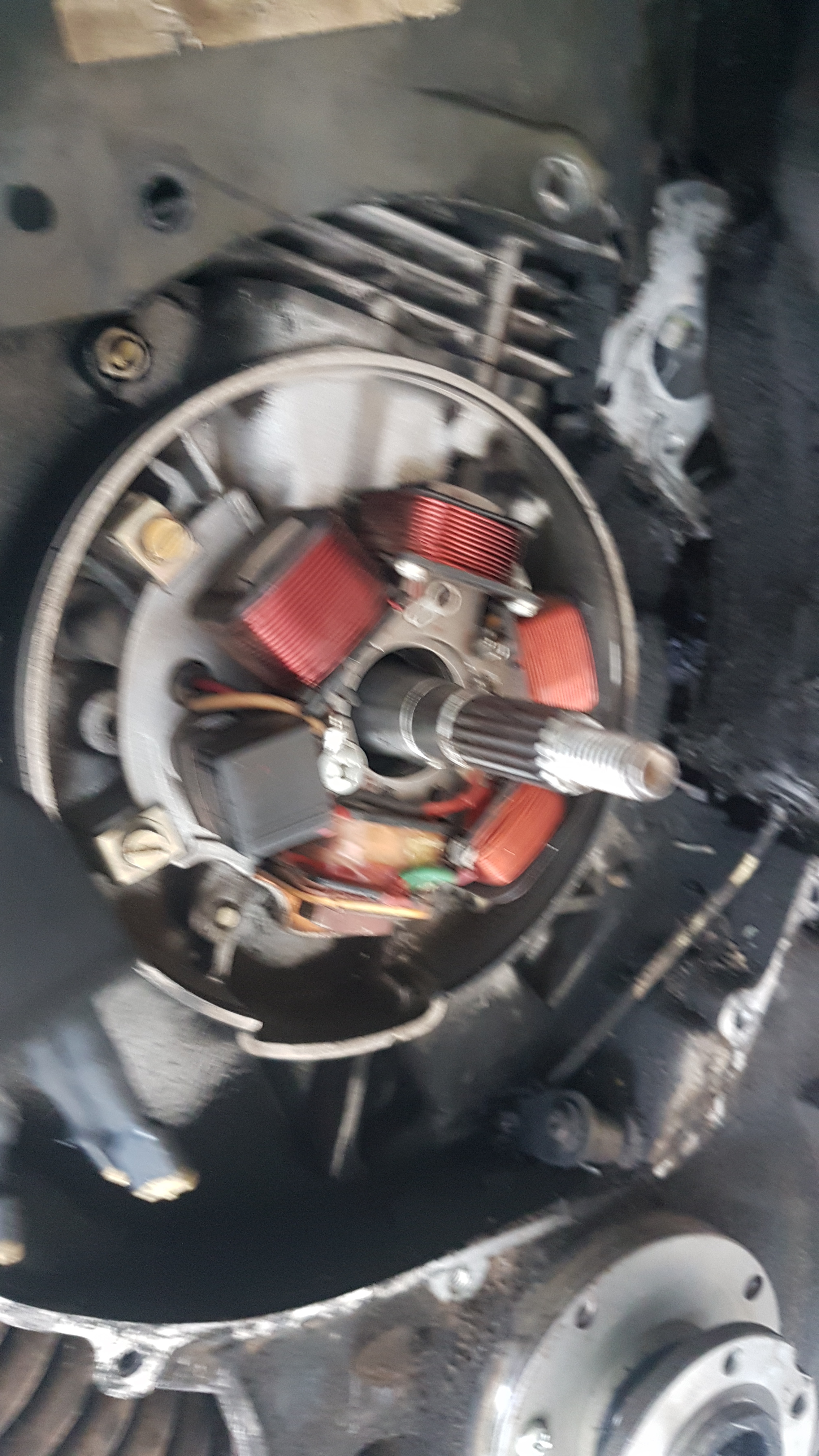

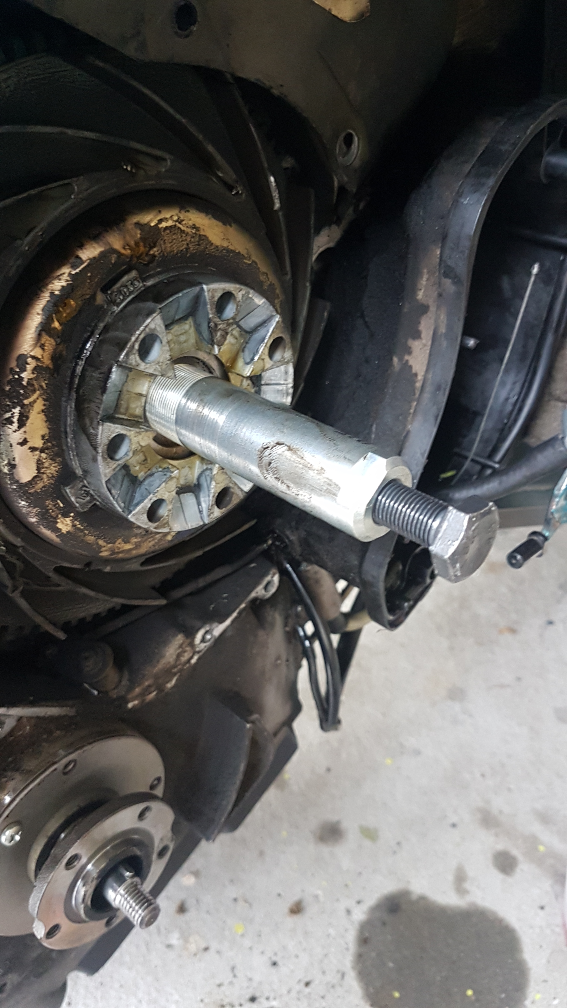

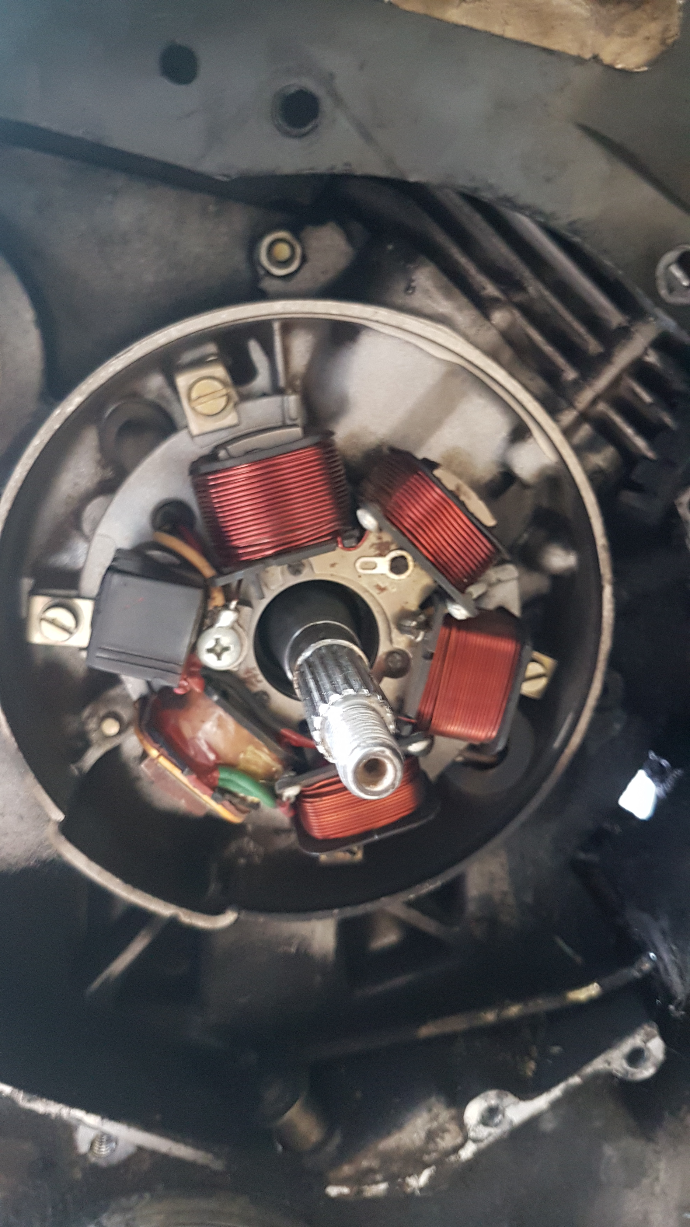

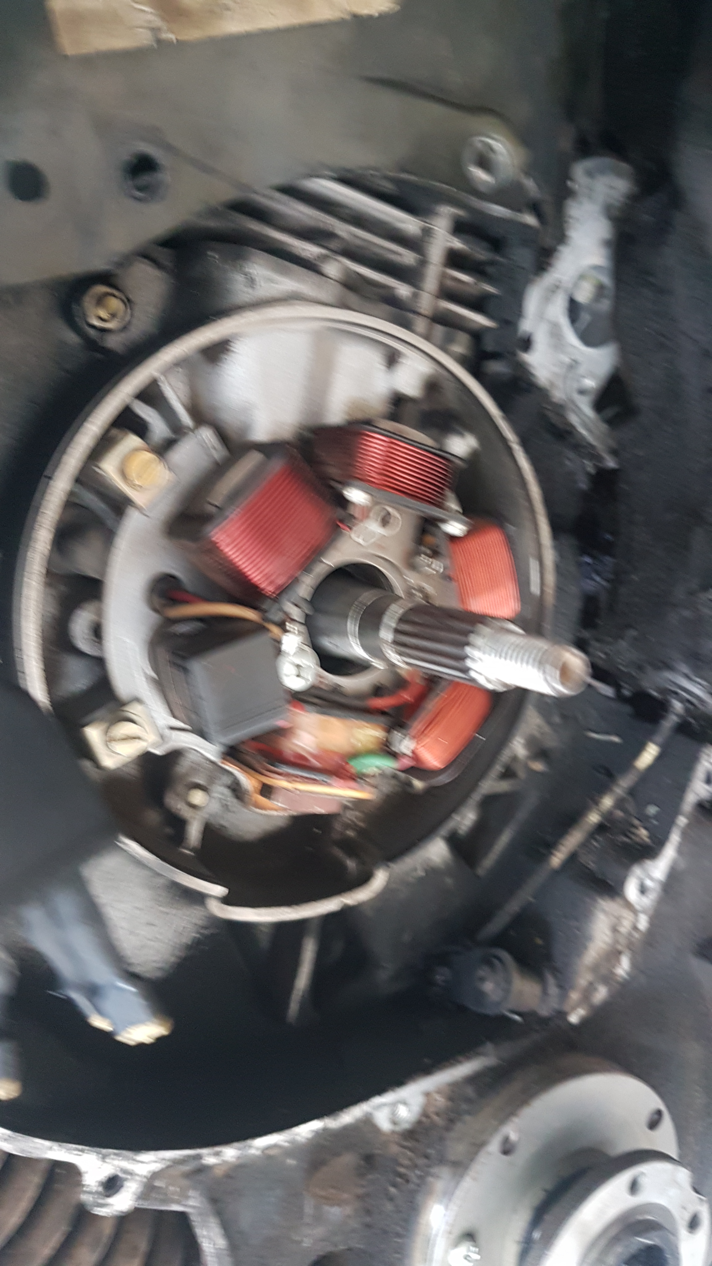

Auf der Zündgrundplatte war eine Lötstelle zwischen Masse und der Lichtspule. Die hat wenn man Licht eingeschaltet hat immer für einen kleinen Masseschluss gesorgt.
Ich habe noch bei Ebay eine neue und originalverpackte Lichtmaschine bekommen und die eingebaut! Dann wieder alles zusammen gebaut und oh Wunder Sie ist sofort angesprungen
Licht eingeschaltet und Sie ist sofort ausgegangen
Noch einmal angemacht - Zündschloss auf OFF geschaltet und Sie läuft weiter. Was war der Fehler
Die hatten den 6-poligen Stecker an der Lichtmaschine genau verkehrt herum belegt
Also die 6-polige Buchse am Fahrzeug - alle Kontakte rausgepopelt und Reihenfolg passen wieder reingesteckt - Roller - Licht an - ES FUNKTIONIERT
