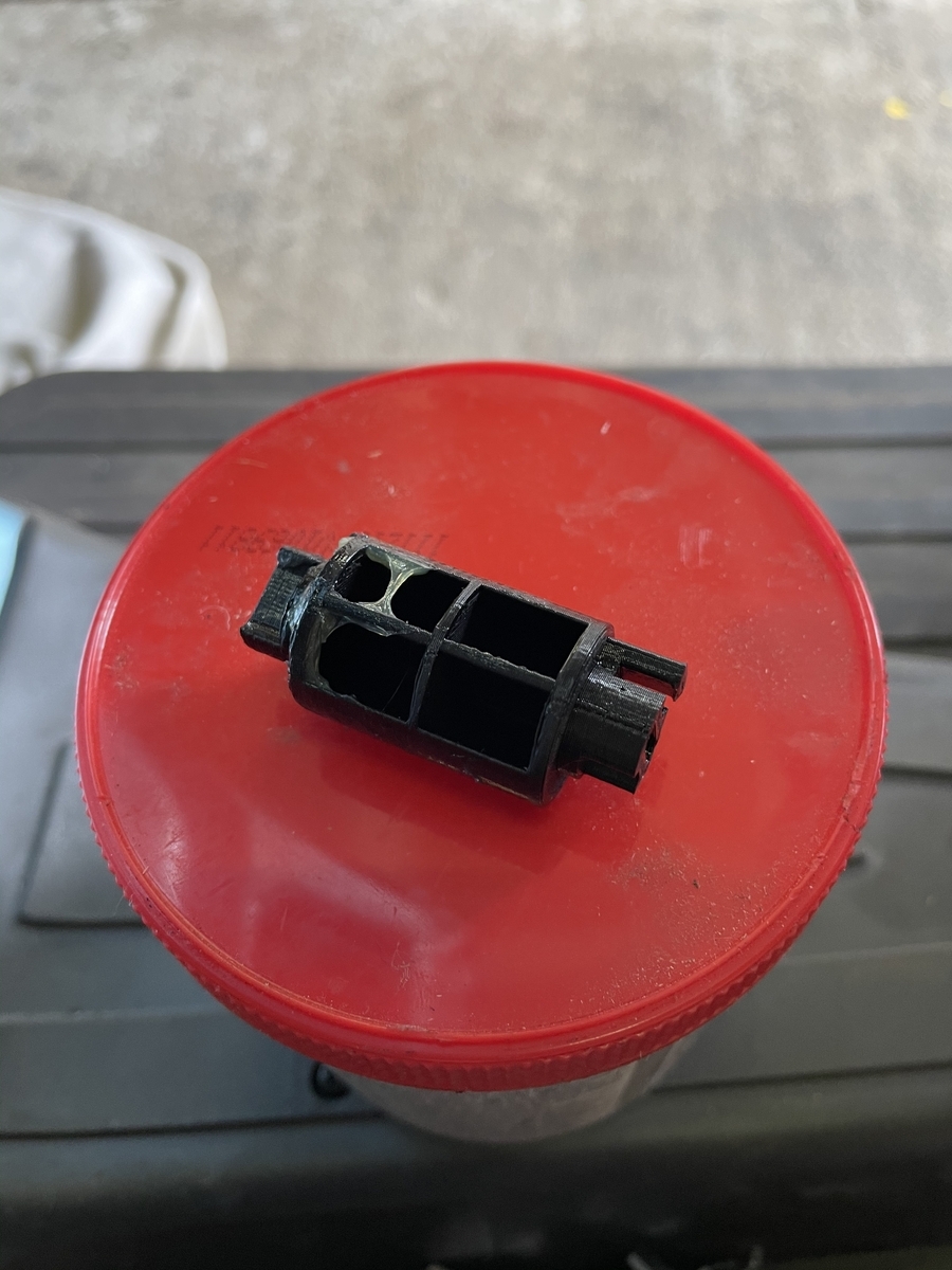

    Also ich habe die Gabel komplett ausgebaut und nun die Hülse dann neues Distanzstück und dann die Sperrung(großes Metallteil) von der Kaskadenseite eingesetzt. Dann wieder die Gabel montiert und es funktioniert so. Vespa ist nun komplett zusammen gebaut und fast startklar. Der Motor springt an. Nun hab ich anscheinend noch ein Problem mit meiner Kupplung. Sobald ich in den ersten Gang schalte, macht sie einen hopps nach vorne und ist aus. Mal sehen wie ich das Problem noch gelöst bekomme. Hoffentlich kann ich bald auf die Straße 😊 danke für alle die mich unterstützen und immer für einen Tipp da waren. Echt klasse von euch Jungs 💪🏻👍🏼😘

    Also laut deinem Artikel „wie tausche ich das Distanzstück...“ muss ich die Gabel wieder ausbauen und die Hülse-Distanzstück-Sperrteil erst bei der kaskade einführen dann Gabel wieder einbauen und dann kann von vorne das Schloss rein.
    Das Ersatzteil hab ich jetzt gleich nochmal Original bestellt. Vielen Dank für den Tipp 😊. Ich hoffe ich krieg das schnell auseinander und zusammen gebaut wieder.

    Also das Distanzstück habe ich neu bei Scooter Center gekauft. Hab mich heute auch schon gewundert aber mir keine weiteren Gedanken dabei gemacht.
    Wegen meinen Problem, ich habe auch probiert das alte Distanzstück mal einzusetzen und auch das passt von vorne nicht rein. Ich hoffe nur das ich nicht das Steuerrohr und somit den ganzen Lenker auseinander bauen muss.
    Ich lese mir mal deine Beiträge durch die du mir geschickt hast. Vielen Dank Paddy.

    Hallo Jungs. Nach Monaten an Pausen, konnte ich nun die letzten 2-3 Wochen wieder angreifen. Nun bin ich soweit das eigentlich nur noch das Gepäckfach, Kaskade vorne und das Zündschloss eingebaut gehört.
    Jetzt habe ich beim Zündschloss folgendes Problem und zwar bekomme ich das Distanzstück(schwarz) nicht rein geschoben von vorne. Ich habe wie damals mit euch besprochen nur das Metallteil vor der Steuerrohr Montage rein.
    Hat jemand einen Tipp wie ich das Zündschloss nun eingebaut bekomme ? Ich hoffe ich muss nicht das steuerrohr wieder raus tun :wacko:
    Über eine Antwort von euch würde ich mich freuen. Vielen Dank.
    Grüße Frank
