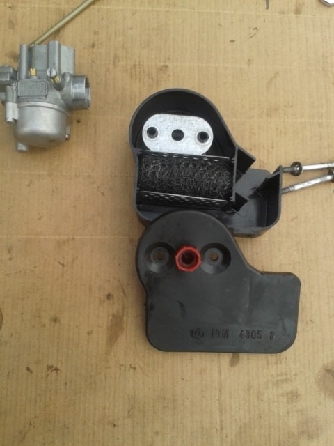

Da ich so ziemlich am Ende meines Lateins bin dachte ich ich stelle wenn ichs schon auseinander habe Fotos mit Angaben rein in der naiven Hoffnung das einer sagt"jaaa wenn du so einen Lufi oder Düse hast dann usw. Außerdem geht es jetzt schon 4 Seiten lang und da sind ein paar optische Zugaben klimatisch nicht verkehrt . Heute Sonnenschein und die Vespa fuhr als wenns nie Probleme gibt.
Im ersten Video ist der Motor noch fast kalt, bin vielleicht 300 m gefahren und dann muß ich bei den momentanen Temperaturen (8°) den Joke ziehen damit er auf Touren bleibt. Aber wie beschrieben wenn der Motor so richtig warm ist kann er wie du beschreibst einfach wegröcheln. Zweites Video ist nach ca 6km Fahrt. Habe inzwischen zum xten Mal den Vergaser durchgeputzt(die Schrauben gehen schon fast von alleine auf wenn ich sie anschaue
) War nix auffälliges.Habe trotzdem Mal ein Bildchen gemacht wegen der Anschaulichkeit. Wegen der Vollständigkeit:
Vergaserbedüsung HD 70, ND 42, Joke 50
Neuer Kondensator ist eingebaut(vorher die microfarad gemessen).Elektrodenabstand kann ich 5 Zehntel runter biegen. Hinter den beiden links gibt es Videos .Mache gleich noochmaal den Vergaser sauber und Fotos vom Lufi.

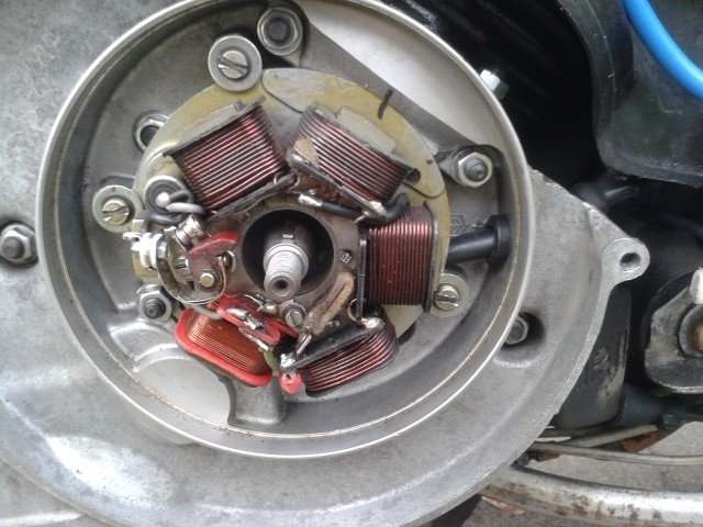

Zündkerzenelektrodenabstand o,45mm, Unterbrecher nochmal eingestellt bei genau 0,3mm, Leitungen an der Lima gejeckt, als ich das Zündschloß stilllegen wollte (habe einfach alle Kabel die zum Lenkerschalter führen in der Lampe abgesteckt) kam kein Funken mehr. Wie lege ich das Zündschloß lahm?
So langsam müssen mal Bilder ran! Finde ich auch. Ich mach mal Bilder auch von der Lima,Unterbrecher und so.Filmchen probiere ich auch.Unterbrecher hatte ich schon auf 0,3 gestellt.
