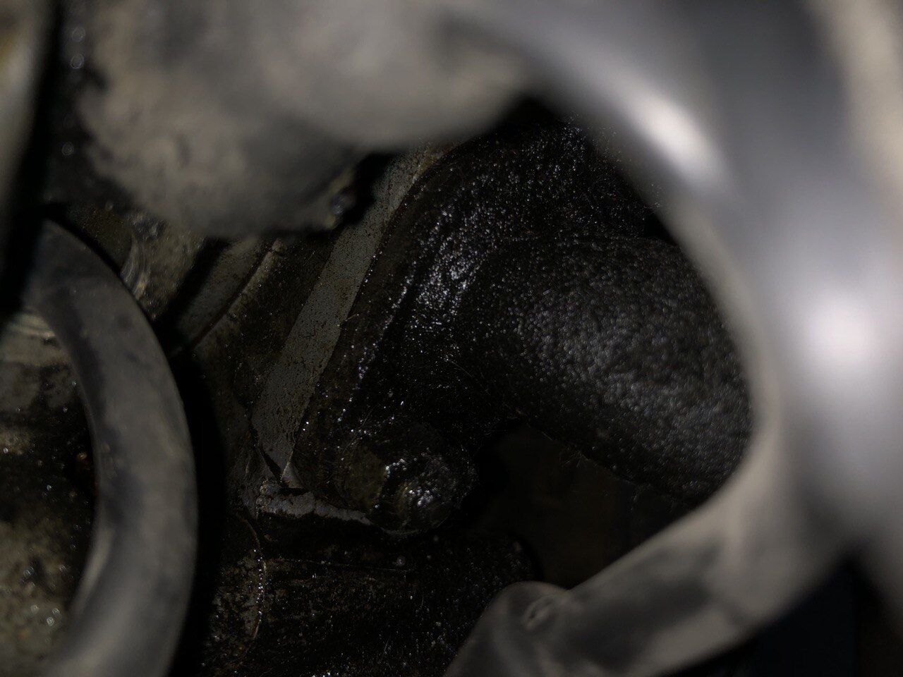

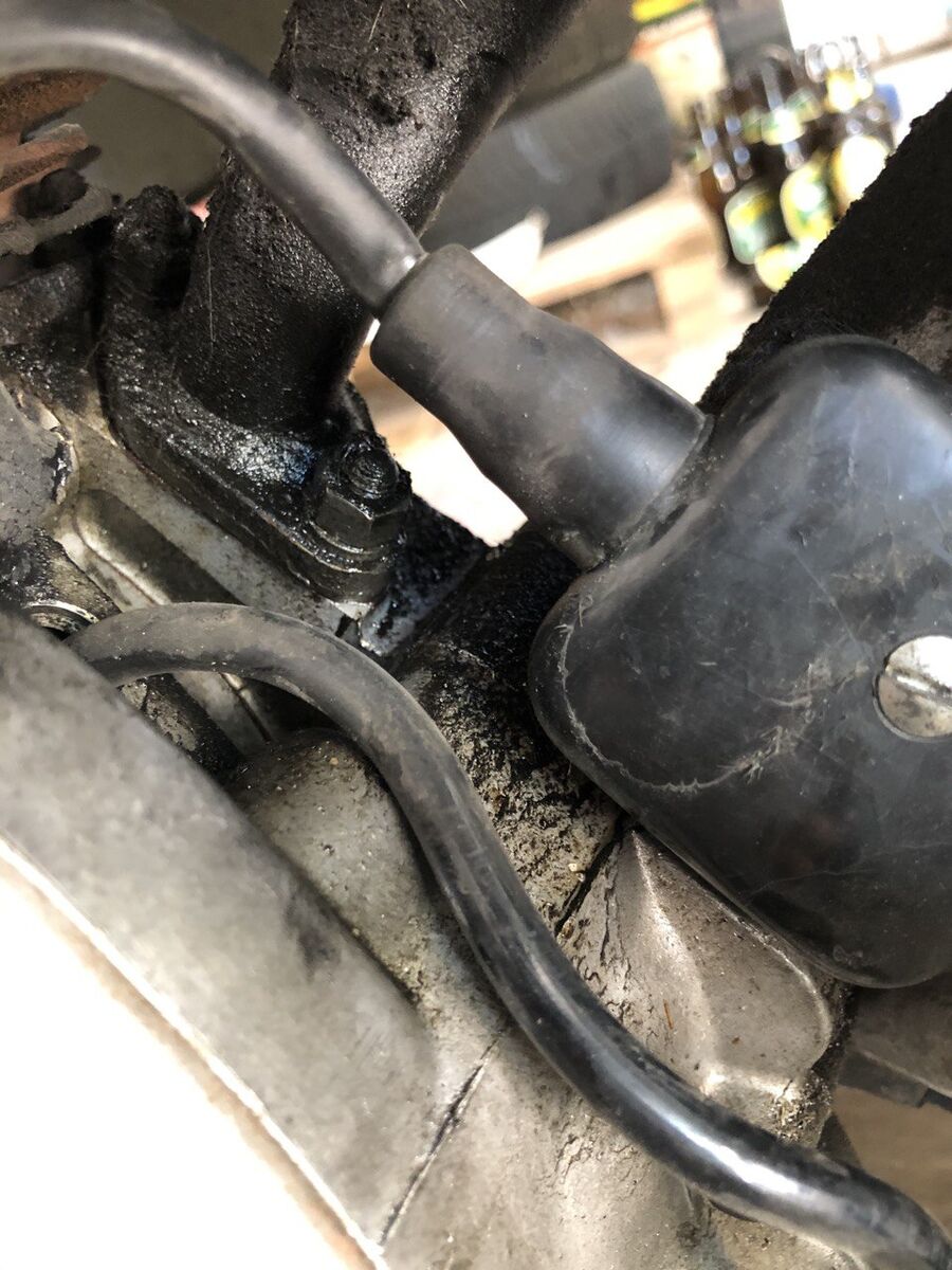

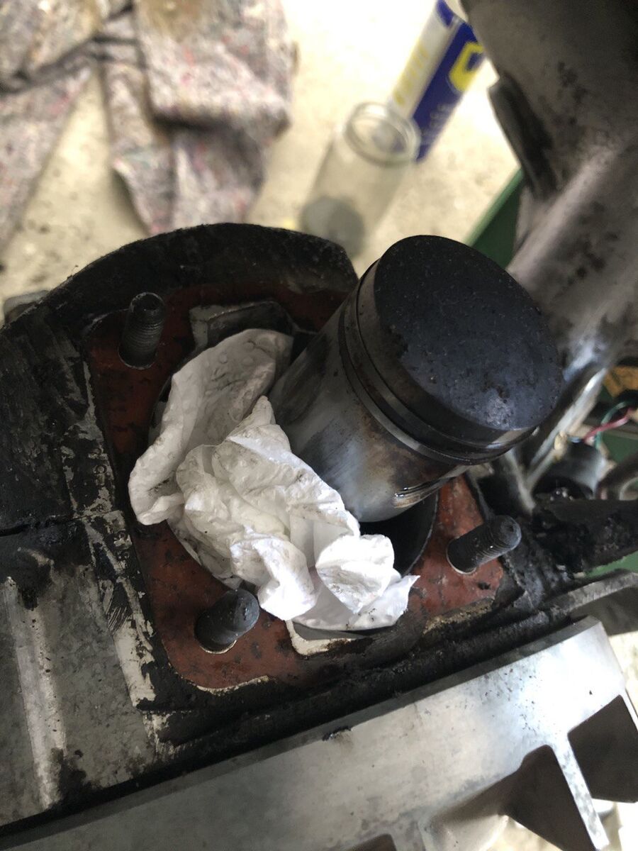

    Da ich am Motor zu Ansaugstutzen gesehen habe, dass es dort ziemlich feucht war, habe ich mir eine neue Dichtung für den ASS gekauft (2 Loch). siehe Bild

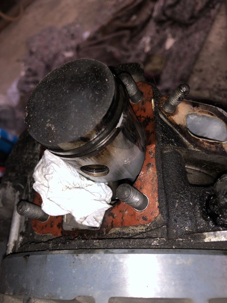

    Heute habe ich also den kompletten Motor abgelassen und den groben Schmutz weggeputzt und mir mal auch den Zylinder angeschaut.
    Doch schon bei der Demontage habe ich bemerkt das der O-Ring, den ich letzte Woche verbaut hatte, nicht mehr auffindbar war. Im Vergaser nichts gefunden, im Vergaserraum war auch kein O-ring auffindbar und im ASS hab ich auch keine Spur davon gefunden... Wie von Luft aufgelöst...
    Dann weiter geschraubt:

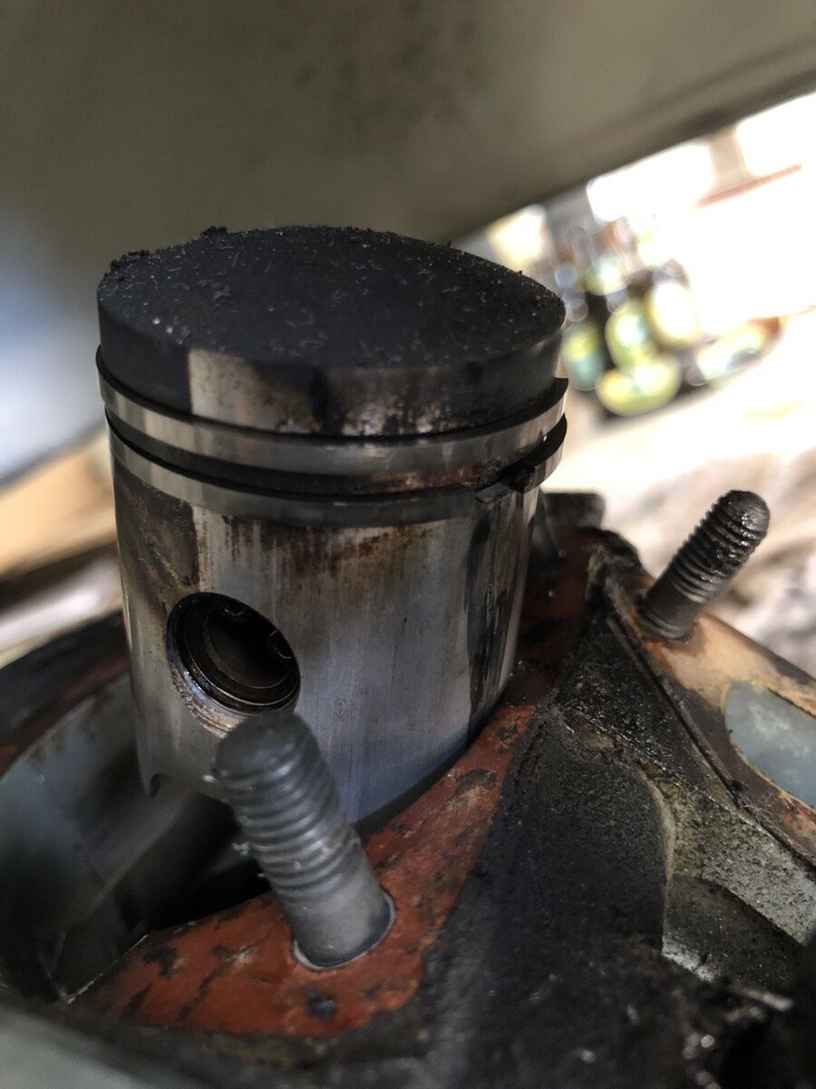

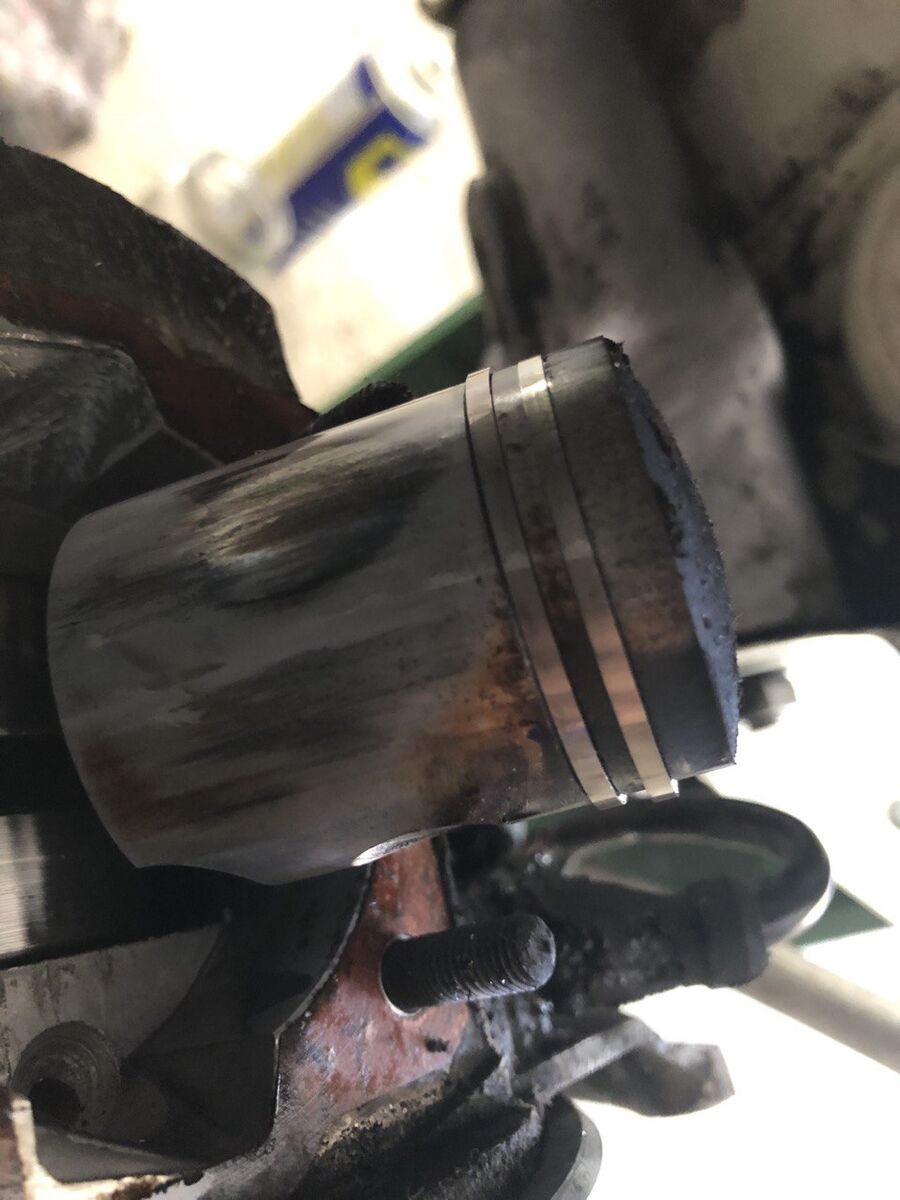

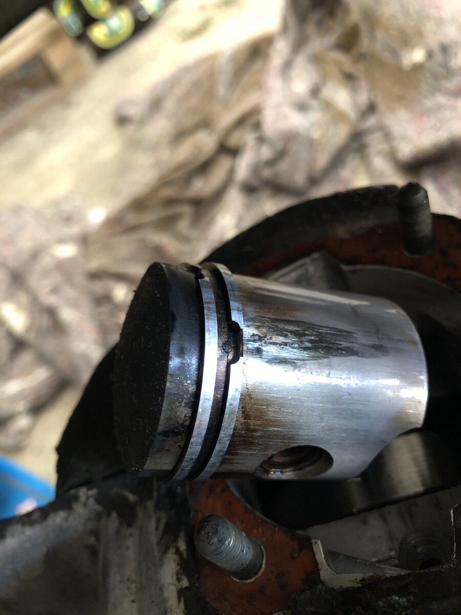

    Kolbenringen sahen wie neu aus, Kolben sah auch sehr gut aus. Im allgemeinen würde ich sagen guter Zustand von den Verschleißteilen.
    Dann die neue Dichtung für den ASS drauf und wieder alles ordentlich zusammengebaut.

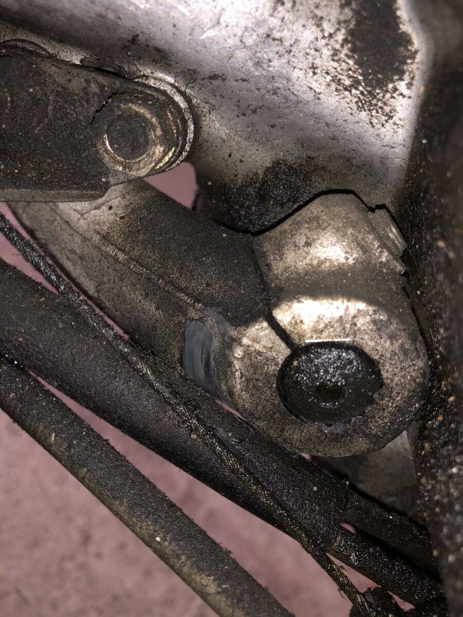

    Probleme mit dem Kickstarter hatte ich aber schon paar mal davor, manchmal ist er durchgerutscht oder hat eine kleinen Widerstand von sich gegeben. War aber nur alle 1 von 20 male der Fall. Wo der Motor dann unten war, hab ich dann komische Schleifspuren am Kickstarter entdeckt (siehe Bild)

    Meine Vermutung ist, dass etwas von der Kickstarterwelle oder von einem Zahnrad abgebrochen ist und dann im ganzen Motor rumgeschleudert wurde bis es dann gespalten wurde...
    So wie ich jetzt recherchiert habe werde ich um eine Motorspaltung nicht drumrumkommen? Dann kann ich aber auch gleich neue Simmerringe, Wellendichtungen, etc. machen (lassen)
    Kann es wirklich im schlimmsten Falle sein das ich mir einen neuen-gebrauchten Motor kaufen muss, wegen eventuellen Kolbenfresser, kaputte Kurbelwelle, Kickstarterwelle oder noch schlimmeres wie ein Totalschaden?
