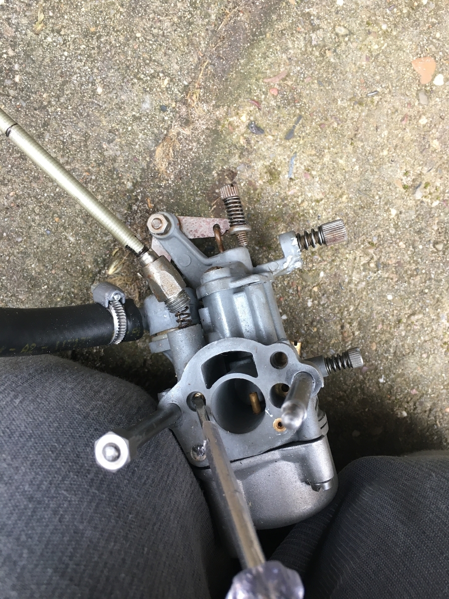

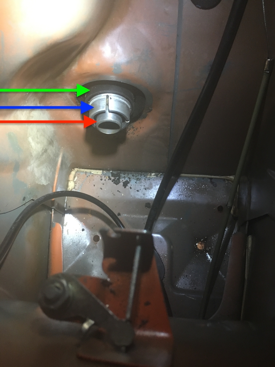

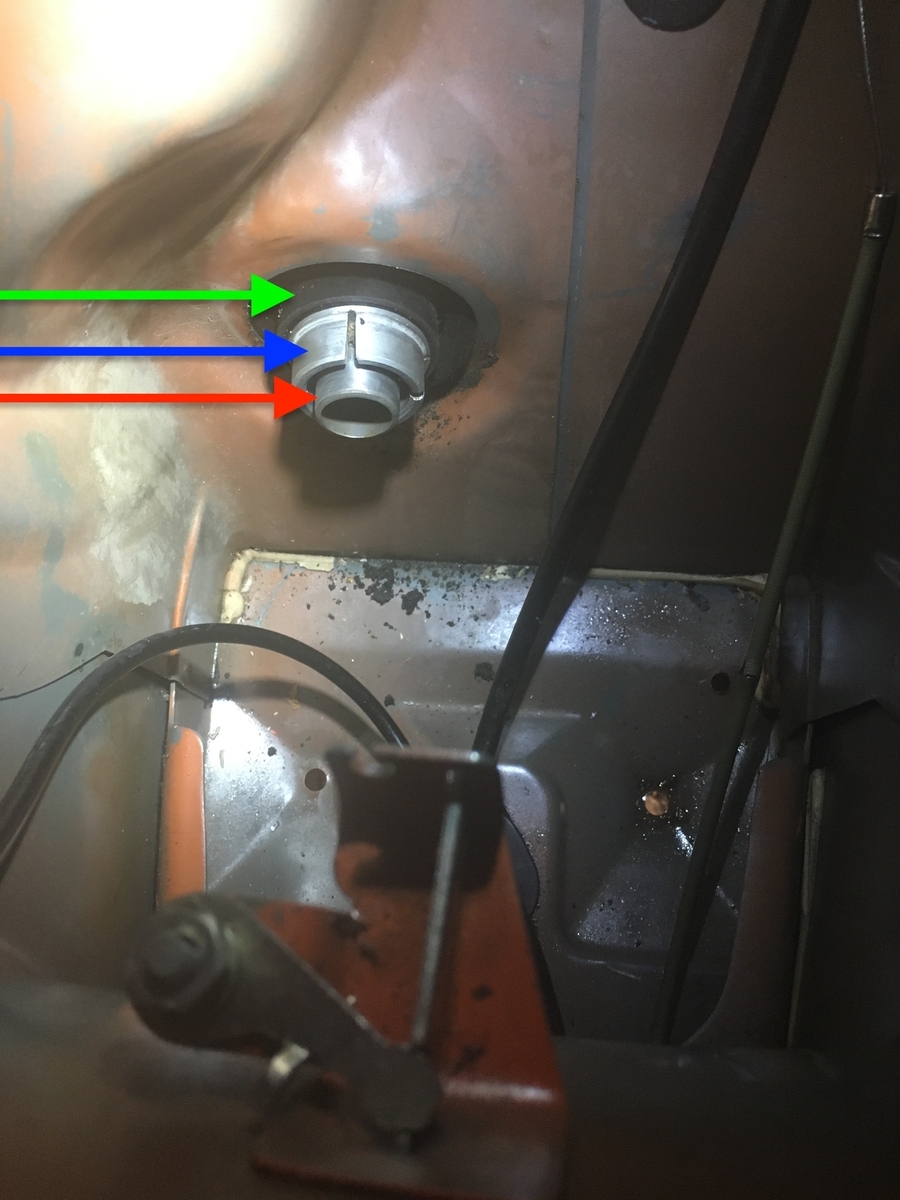

    beim Vergaser ausbauen ist mir aufgefallen, dass in der nähe des Ansaugstutzen etwas locker ist.
    Ich kann es nicht genau beschreien deshalb die Bilder:
    grüner Pfeil: dies müsste der Ansauggummi sein. Lässt sich drehen und ist mir leider zum Teil in den Motorrad gerutscht.
    blauer Pfeil: dies müsste die Ansaugstützenhülle sein. Diese lässt sich ca 1 cm hin und her bewegen und auch etwas drehen. Gehört das so?
    roter Pfeil: dies müsste der Ansaugstutzen sein, dieser ist fest.
    Beim Vergaser ist leider der Choke fest. Wie kann ich den Seilzug vom Vergaser abbekommen?
    Schonmal vielen Dank.

    Hallo Tobi,
    den Ansaugstutzengummi (grüner Pfeil) kannst du von hinten im Motorraum mit einem Schraubenzieher wieder über die Kante stülpen, sodass das ganze wieder seinen festen Sitz im Vergaserraum hat.
    Die ASS-Hülse (blauer Pfeil) sollte auf keinen Fall sich so stark bewegen lassen. An der ASS-Hülse findest du normalerweise zwei Nutstellen, die auf den 2 außenstehenden Nutstellen des ASS in Verbindung gebracht werden müssen. Dann muss nur noch der Ring von der ASS-Hülse darüber geschoben werden, dass das ganze ordentlich gesichert ist.
    Den Chokezug müsstest du rausbekommen, indem du einfach den Zug nach draußen ziehst. Du kannst auch von der Unterseite mit einem kleinen Schlitzdreher nachhelfen. Sollte aber eigentlich eine Sache von paar Sekunden sein.

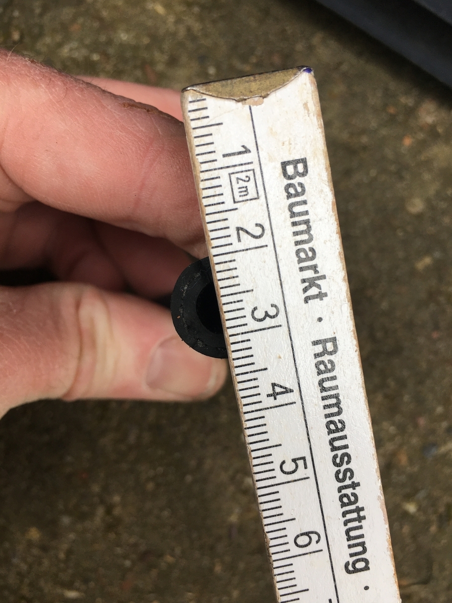

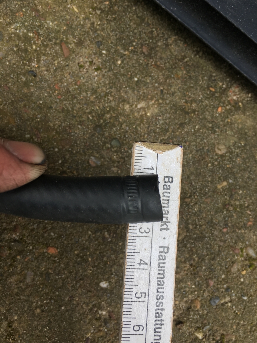

    Und falls der schwarze Schlauch den Benzinschlauch darstellen soll, dann würde ich mir mal nen passenden zulegen. Schaut für mich nicht nach nem Durchmesser von 6 bzw. 8 mm aus... eher das doppelte... :-4

    Ich muss also zuerst den Ansauggummi möglichst weit in Richtung Vergaser drücken und kann dann überprüfen ob der Sicherungsring auf dem Ansaugstützenhülle richtig positioniert ist?
    Hierzu muss ich wahrscheinlich das Hinterrad ausbauen um besser dran zu kommen?
    Den Durchmesser des Tankschlauches werde ich mal durchmessen. Dieser sollte 6-8 mm sein? Ist es schlecht wenn er größer ist?

    Wenn sich wie beschrieben die ASS-Hülle noch immer stark verschieben lässt, dann würde einfach mal den Motor absenken und danach mich an den ASS wenden. Dann kannst du den Ansauggummi entfernen und den ASS, sowie Gusskappe auf komplette Funktionalität überprüfen. Kann sein das eine Nut abgebrochen ist oder ähnliches, wenn sich die Gusskappe noch immer so stark bewegen lässt.
    Die gängigen Benzinschläuche haben alle einen Durchmesser von 6-8 mm, das ganze kann auch mit einem größeren Funktionieren, aber deiner auf dem Foto sieht ja weit vom doppeltem aus.

    Noch zum Choke: Ich glaube, auf dem letzten Bild in der oberen kleinen Öffnung - in Richtung Luftfilter - noch den am unteren Anschlag sitzenden Chokezylinder zu erspähen ( Messingfarben ).
    Darin ist der Innenzug des Chokezugs eingehängt. Wenn der Zylinder festsitzt und sich nicht gewaltfrei mit dem Zug herausziehen lässt, hilft es durch die genannte Öffnung mit einem ganz kleinen Schrauberdreher unter den Zylinder zu fahren und ihn ein wenig anzuheben.

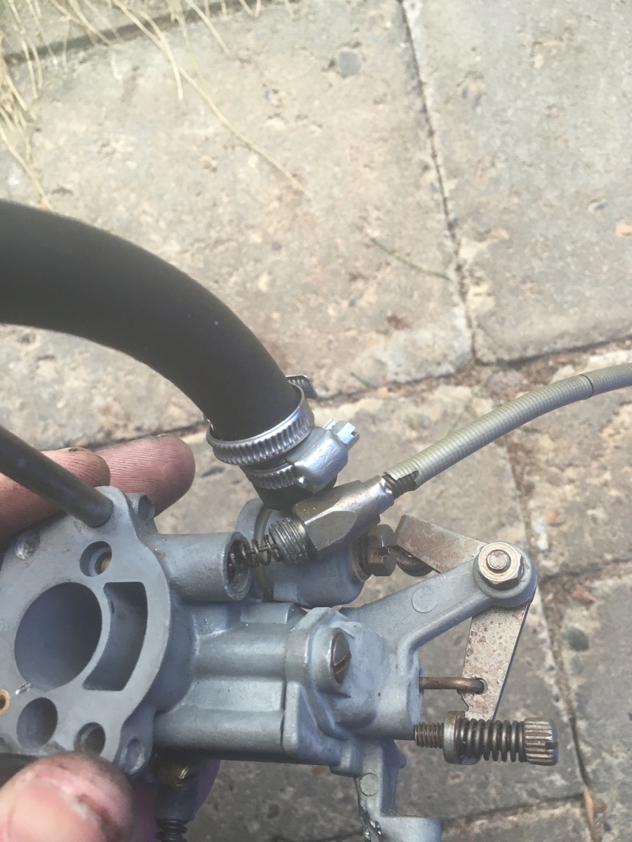

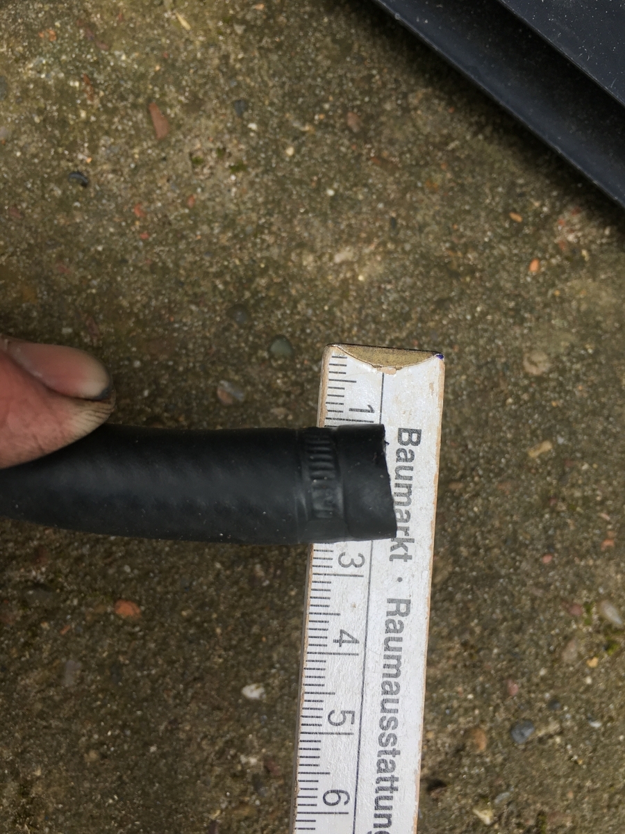

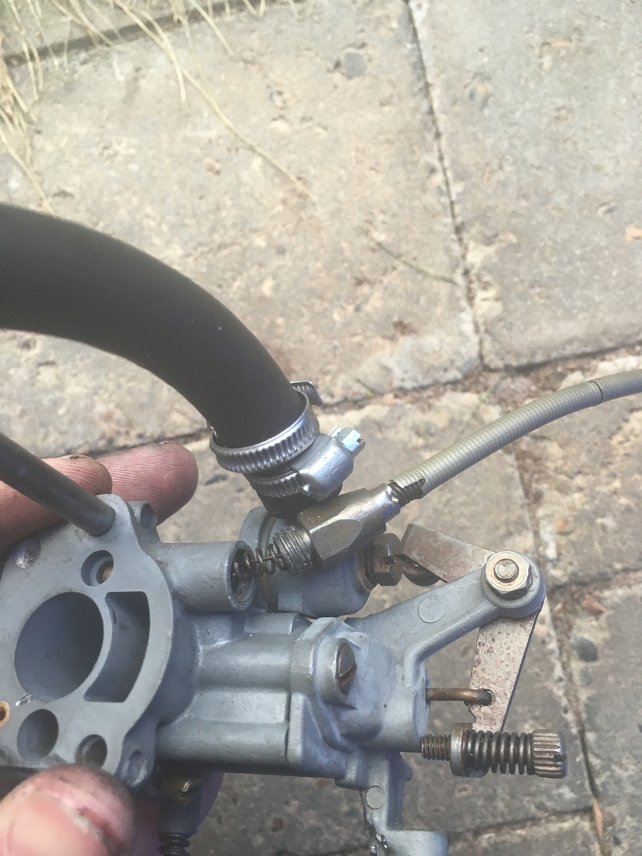

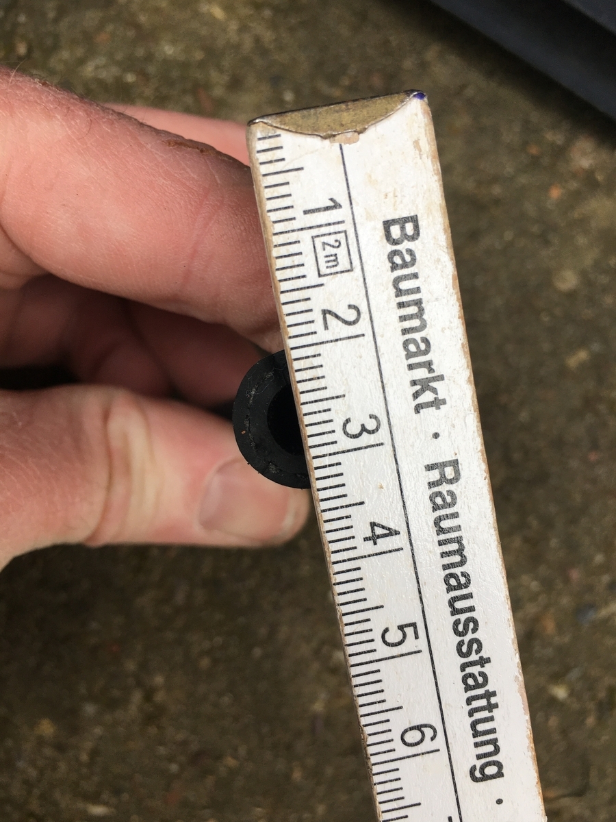

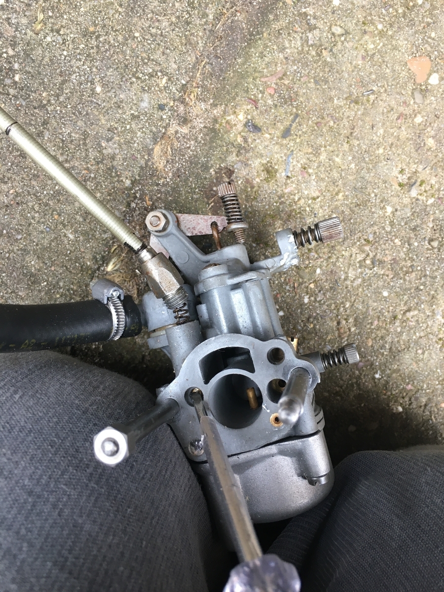

    So habe nun ein Video von der ASS Hülle gemacht und gewackelt. Also ein wenig Spiel hat es. Ist dies noch so in Ordnung? Habe das Hinterrad abgebaut und dort sieht der ASS gut aus.
    Den Choke kann ich leider immer noch nicht vom Vergaser lösen. Gibt es hier noch einen Trick? Habe mit dem Schraubenzieher mal die Messing Hüllte markiert. Diese lässt sich aber auch nicht verschieben.
    Benzinschlauch: dieser hat 7mm Innendurchmesser. Das müsste also so passen oder?

    Dass die Hülse des ASS soviel Spiel hat, ist absolut ok.

    • March 20, 2021 at 16:28
    Baue den Wannendeckel vom Vergaser ab und drehe die Chokedüse heraus. Jetzt kannst du mit einem passenden, dünnen Dorn den Schieber heraus klopfen. Der wird durch Dreck verklemmt sein.

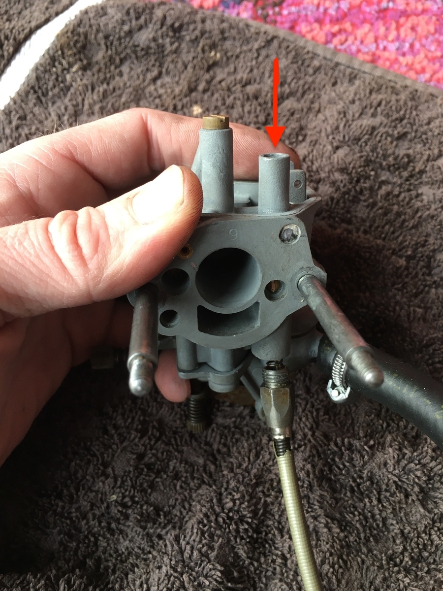

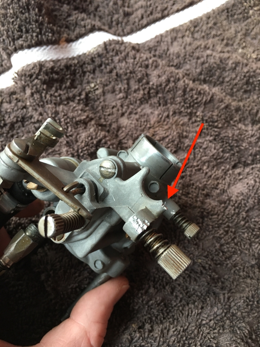

    • March 20, 2021 at 16:49
    Volker: meinst du hier (roter Feil)?

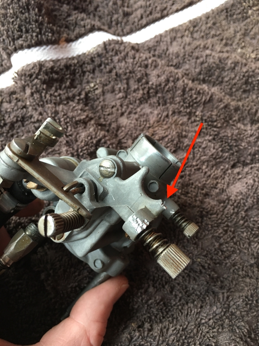

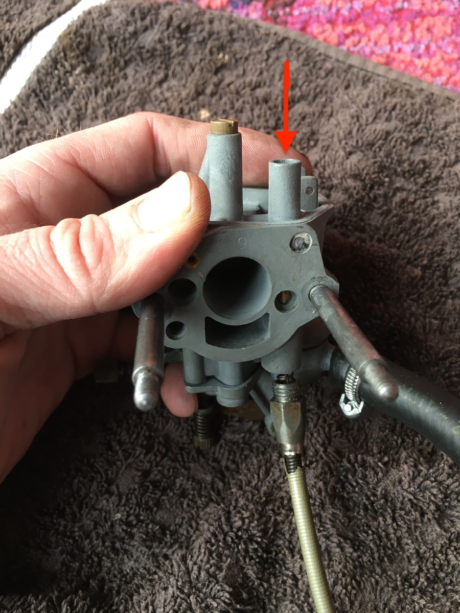

    • March 20, 2021 at 16:54
    Abgebrochen ist folgendes: siehe Bild.
    Gibt es das separat zu kaufen oder hat jemand einen alten Vergaser wo das Teil bekommen könnte?
      • 724.4 kB
      • 270

    • March 20, 2021 at 18:16
    Das brauchst Du eigentlich nicht ersetzen, das Teil dient nur der Orientierung der Schraube für die Vergaserschelle. Hat keine Haltefunktion das Teil.

    • March 20, 2021 at 18:49
    Ja, Tobi, das meine ich.

    • March 21, 2021 at 09:32
    super, Choke ist nun raus.
    Werde nun erstmal nur Dichtungen bestellen und einen neuen Choke Seilzug verbauen.
    Besten Dank für Eure Unterstützung.

    • March 21, 2021 at 12:08
    Aber sorg dafür, dass der Chokezylinder leichtgängig in seiner Bohrung im Vergasergehäuse auf und ab bewegt werden kann, bevor du den Vergaser wieder einbaust.

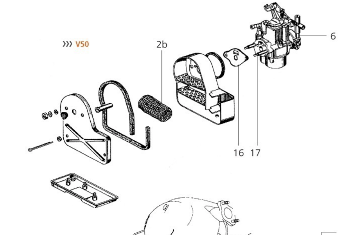

    Nun habe ich jedoch eine Schraube am Luftfilter verloren.
    Kann mir jemand sagen was das für eine ist und ob ich sie bei z:B. sip Scootershop bestellen kann? (Auf dem Bild ganz links die Schraube) Im Bauhaus hatten sie so eine nicht da!!!??

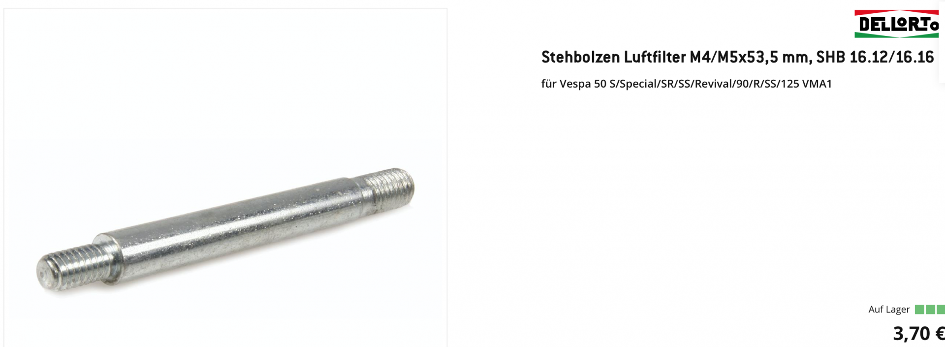

    Es müsste doch eine M5 Mutter sein oder?
      • 565.27 kB
      • 1,920 × 705
      • 256

    • March 31, 2021 at 21:54
    Was hast du verloren, den Stehbolzen wie auf dem letzen Bild oder die dazugehörige Mutter ?
  • Fantine
    540
    13,265
    2,539
    Duisburg
    PK 50 XL 2
    • April 1, 2021 at 12:25
    Bei Schrtaube denke ich an den Bolzen, weniger an eine Mutter.

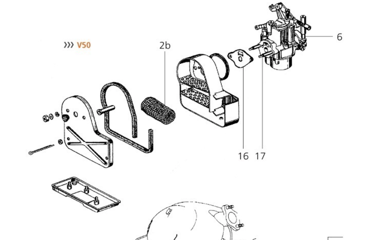

    Tobi
    Wie auf dem Schaubild zu lesen: Eine Seite M4, die andere M5...
    2,596
    62,131
    11,831
    • April 1, 2021 at 12:29
    Aber der Stehbolzen ist nicht ganz links auf dem Foto sondern die Nr. 17.
