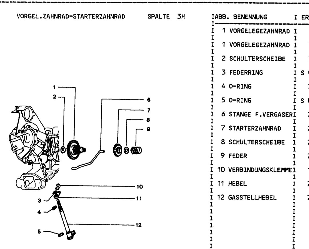

    Teil 10 Verbindungsklemme

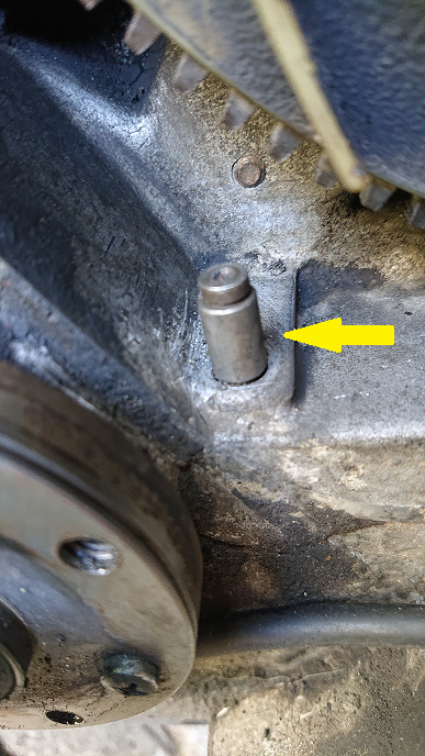

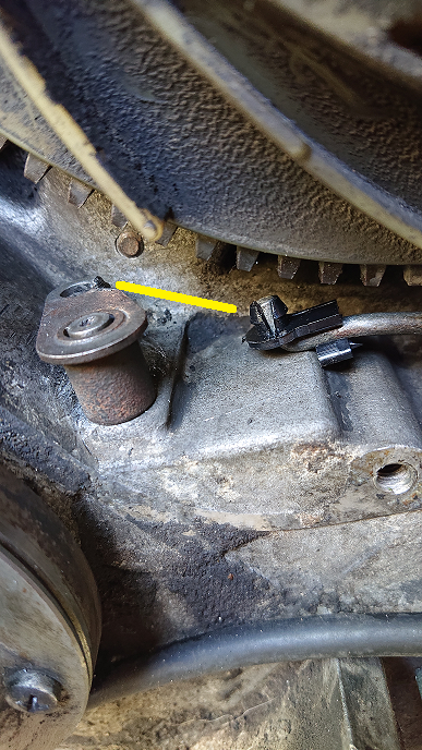

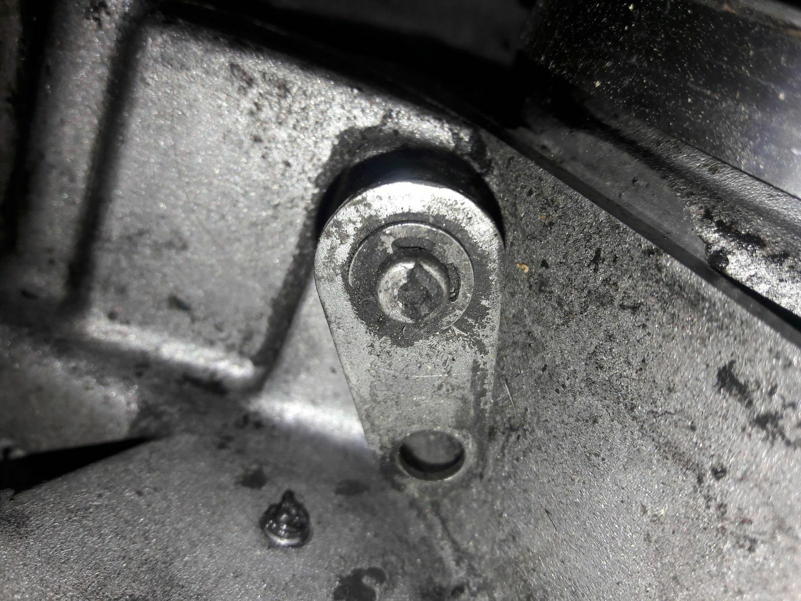

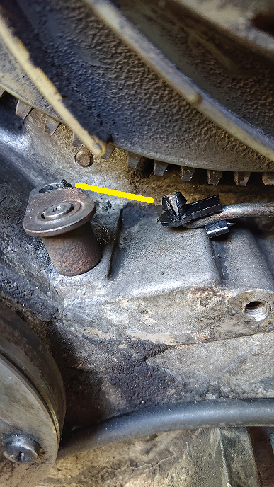

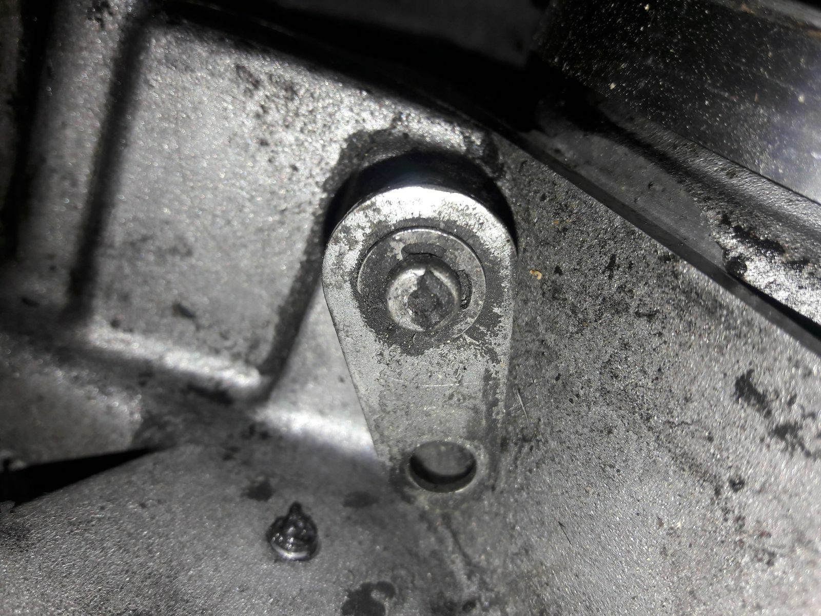

    Habe mal ein paar Bilder angehängt. Auf Bild1 sieht man den Gasstellhebel, auf dem noch nichts aufgesetzt ist. Auf Bild2 habe ich dann das Teil (mit innen liegender Verzahnung) aufgesetzt. Es geht mir darum, ob dieses Teil mit einem Sicherungsring gehalten wird. Das schließt ja im Prinzip bündig ab. Ich weiss nicht, wie da ein Sicherungsring drauf soll. Bei meinem Roller war es wie gesagt runtergerutscht. Die Verbindungsklemme kommt ja auf die Stange für den Vergaser (Bild3).

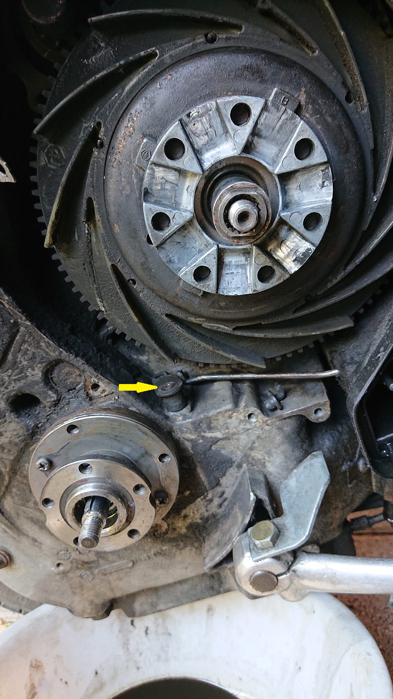

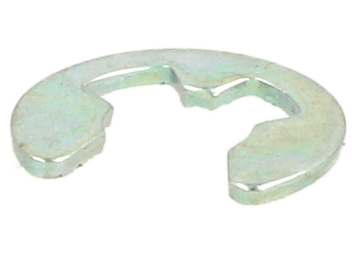

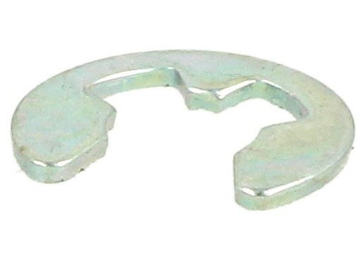

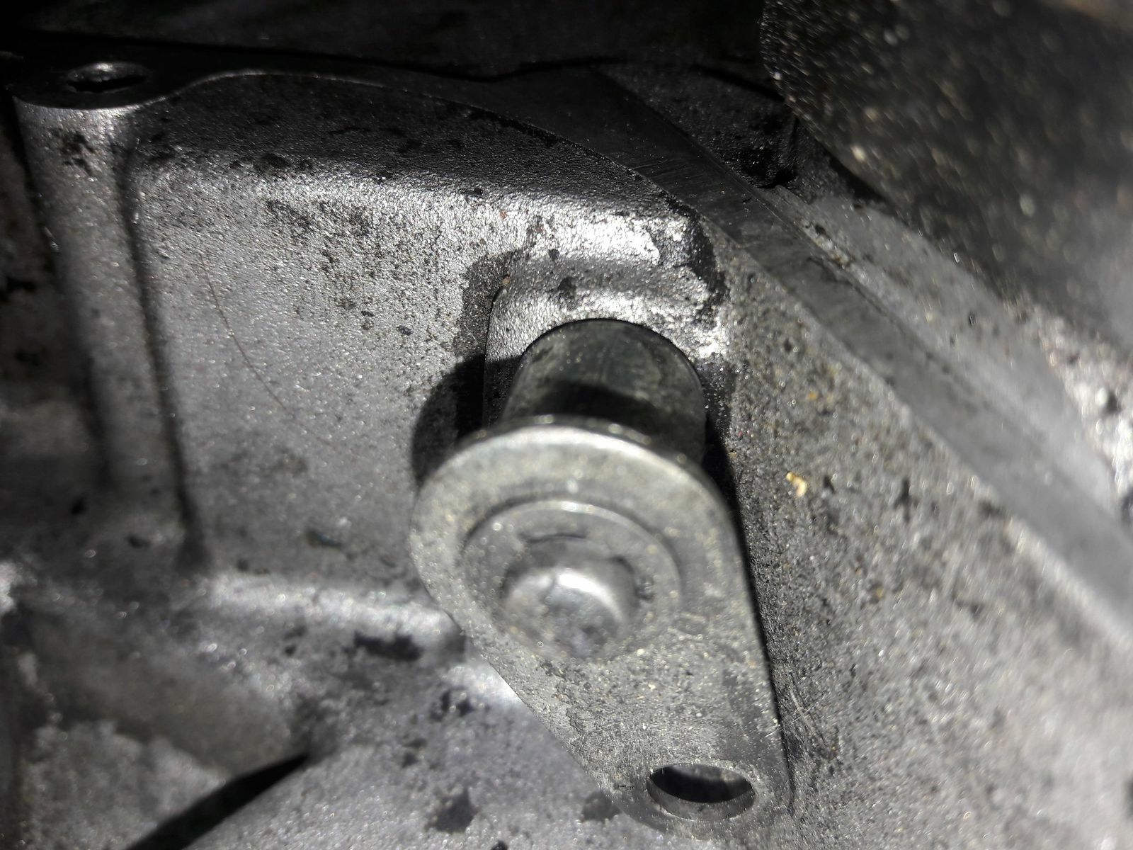

    Ja, meinte dieses Teil, welches sich durch Betätigung des Gasdrehgriffs ebenfalls dreht. Bei mir war das nach oben abgerutscht. Mein Problem ist, dass nach oben eigentlich kein Spiel mehr ist (Pic1). Weiss nicht, wie ich da überhaupt einen Sicherungsring drauf bekommen soll. Einziges Ersatzteil, was ich dafür gefunden habe ist das (Pic2). Auf deinem Bild ist noch so eine Art Kappe drauf ? Ich habe eine PK 50 XL Automatica (VA52T) Baujahr 1988
    nicht die Ganze, Du musst nur das Polrad abnehmen, da hat wohl einer den Klips vergessen.

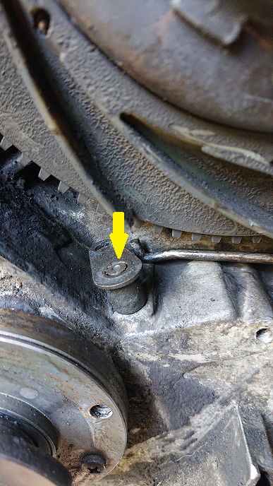

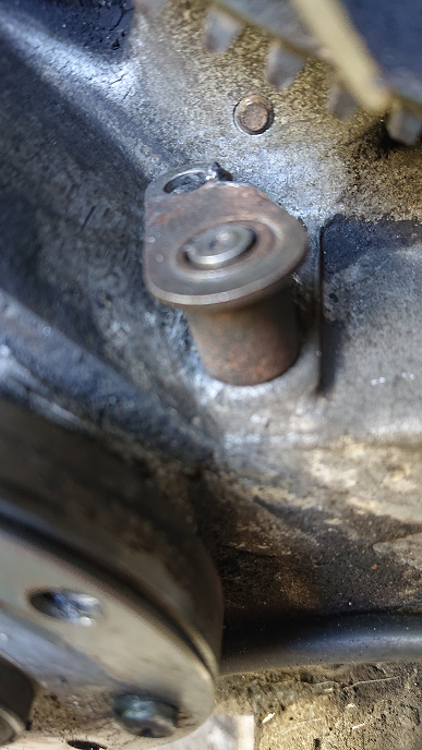

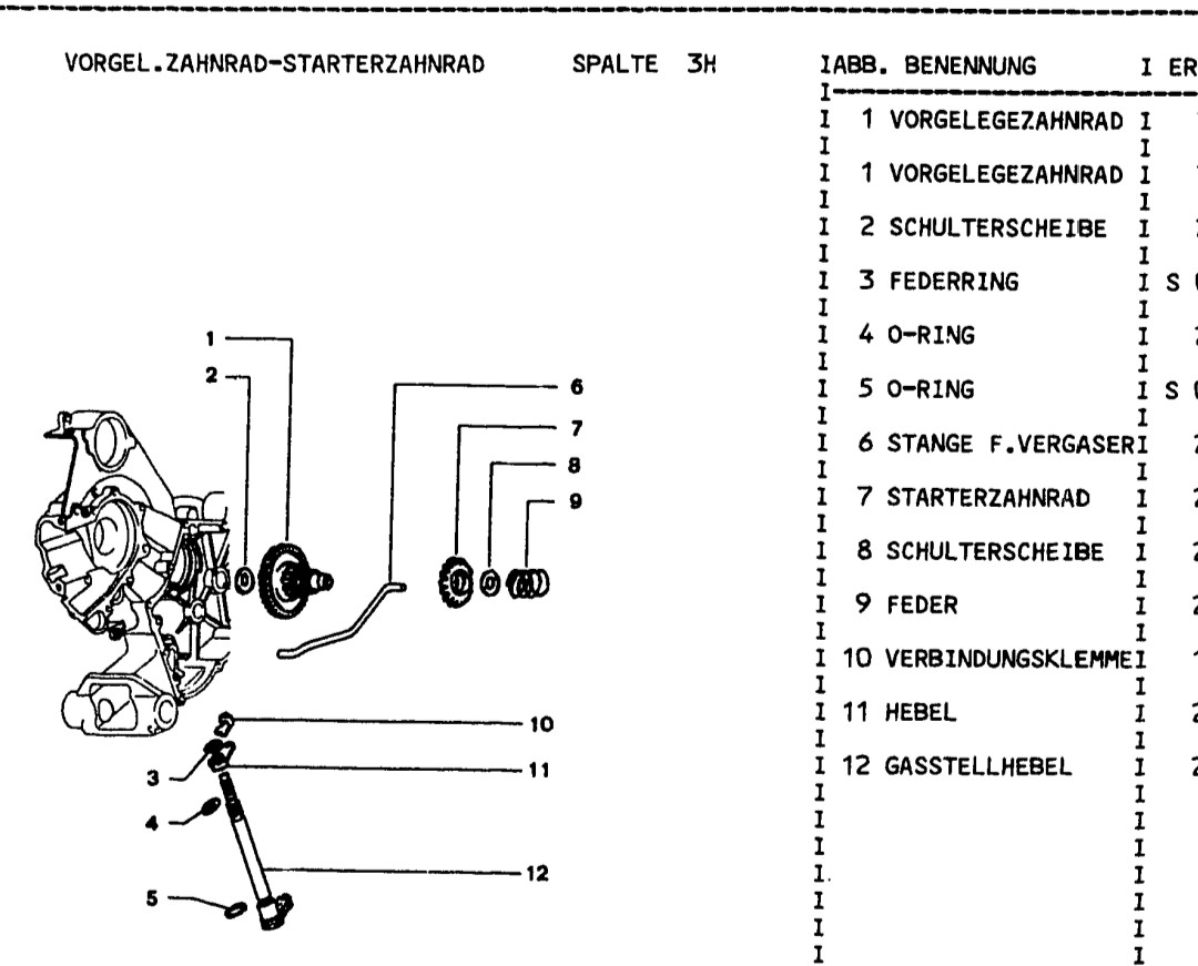

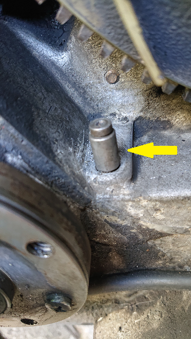

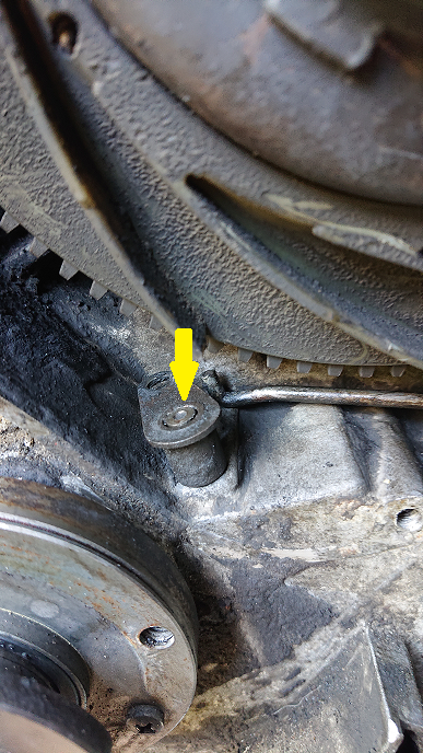

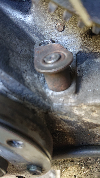

    Hallo, der Beitrag ist zwar schon etwas her aber da ich das gleiche Problem habe, kannst du mir evtl. weiterhelfen. Der Halter, in den das Gasgestänge eingehakt wird, muss doch irgendwie gesichert werden , oder ? Ich habe die Stelle mal auf dem Bild1 markiert. Laut Ersatzteilkatalog müsste ein Sprengring (Bild2) eingesetzt werden. Den bekomme ich aber irgendwie nicht drauf. Gibt es da einen Trick ?
