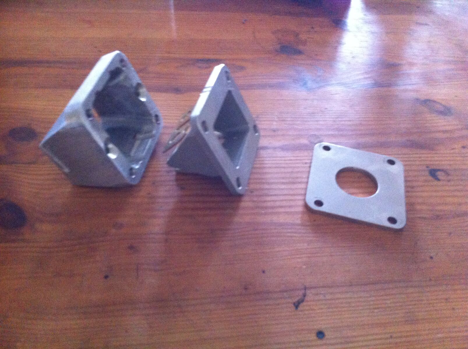

    So hab mir jetzt doch ne geradeverzahnte 2.65 Primär eingebaut.
    Mit der Zündung muss ich noch schauen was ich da noch günstig bekommen kann.
    Zylinder wird gerade oben um 1.3 mm abgedreht. Bekomm den in 1,5 Wochen wieder. Muss dann noch die Steuerzeiten anpassen und den Einlass größer fräsen. Ansauger ist soweit fast fertig. Bekommt man nen ausenliegenden Vergaser eingetragen oder muss der im Rahmen sein. Der Motor soll in nen
    PK -Rahmen.

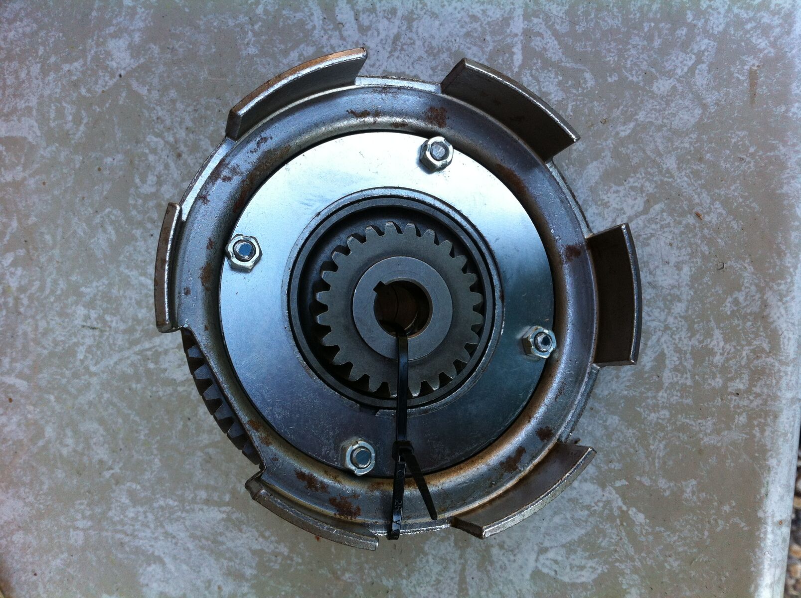

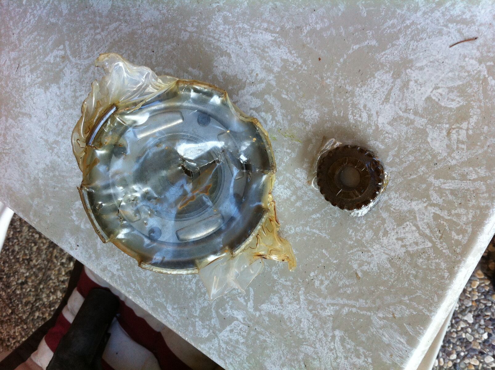

    1. Primär 2.86 Z 22/63 Schrägverzahnt neu Orginalverpackt. 40€ 35€
    2. Primär 4.60 Z 15/69 Schrägverzahnt. 15€ 2x 10€
    3. Primär 4.31 Z 16/69 Schrägverzahnt mit Pinasco Ritzel. 20€ 15€

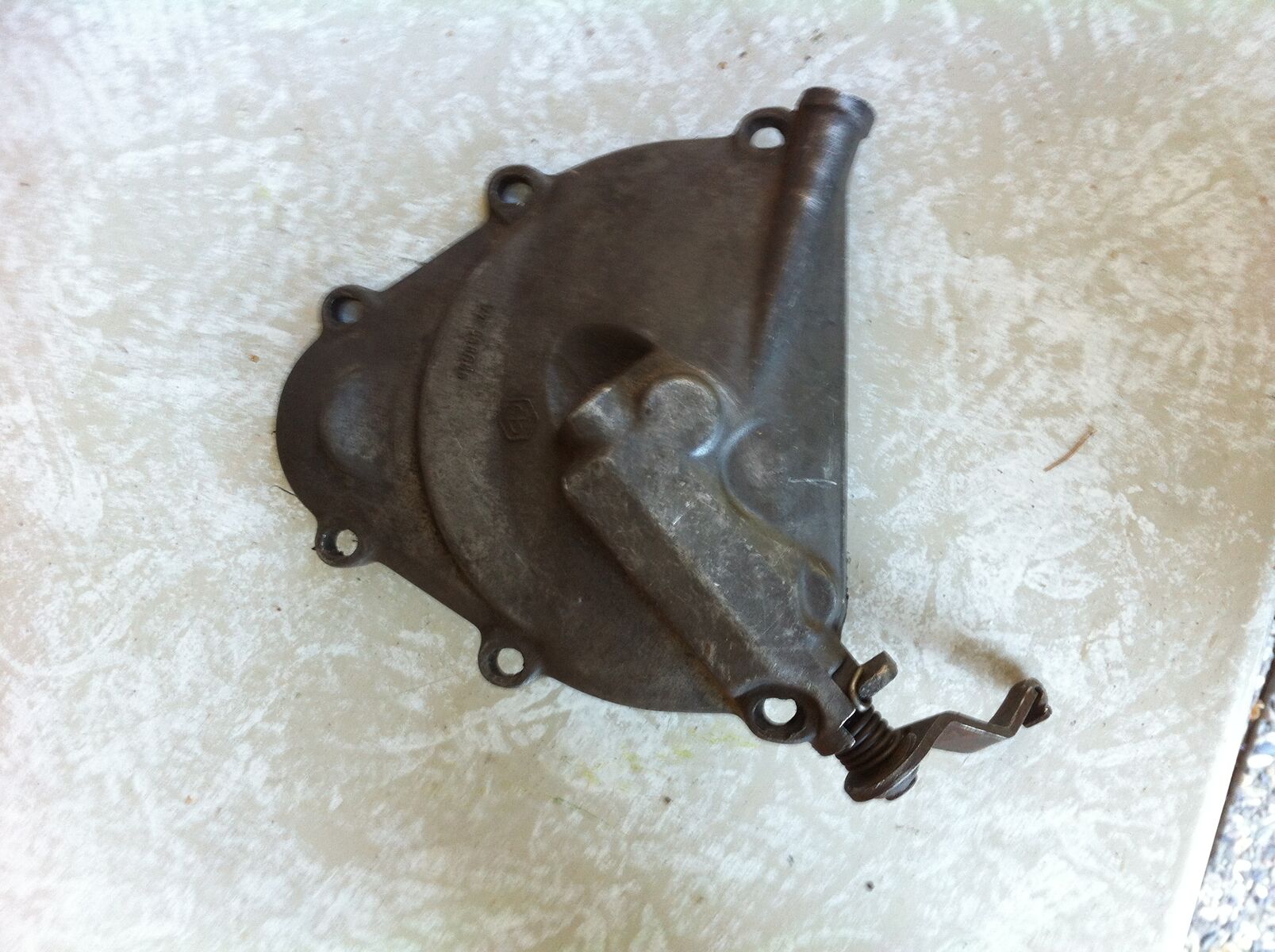

    6. Kickstarterritzel mit federn. 15€ 5€
    7.
    8. Kupplungsdeckel. 10€

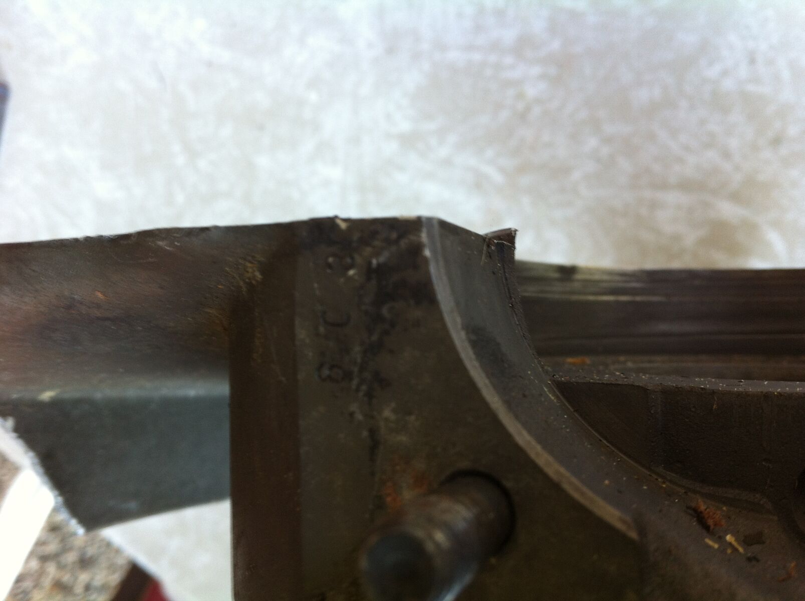

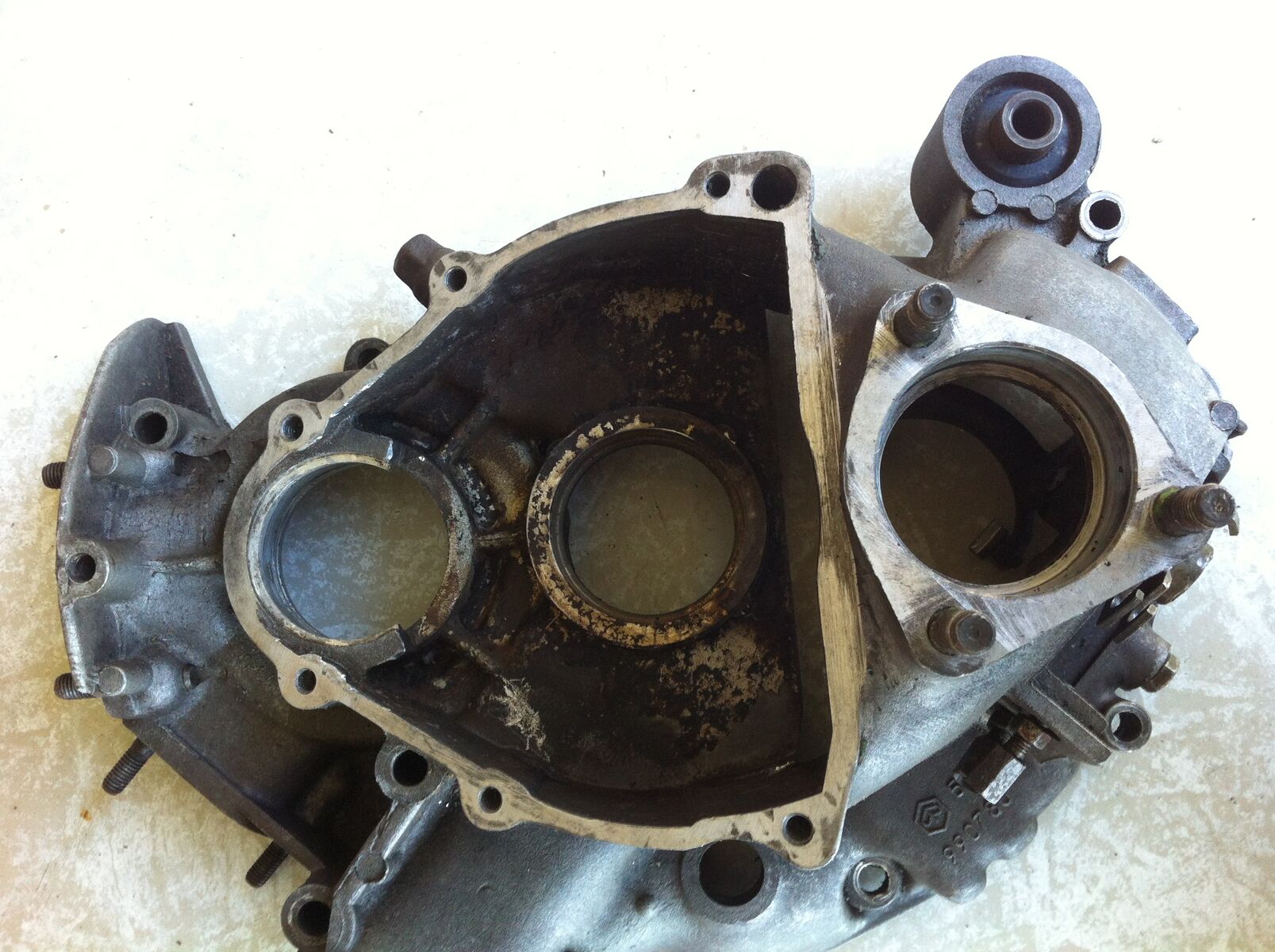

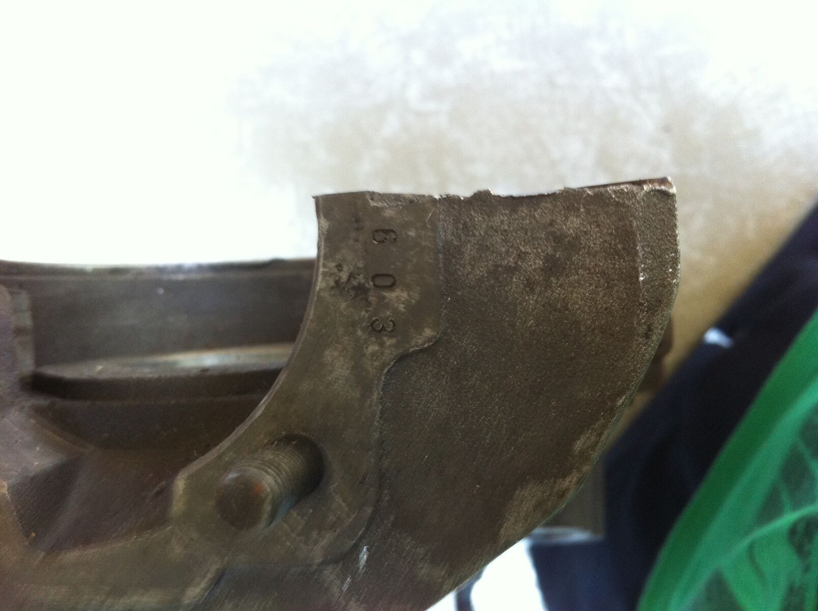

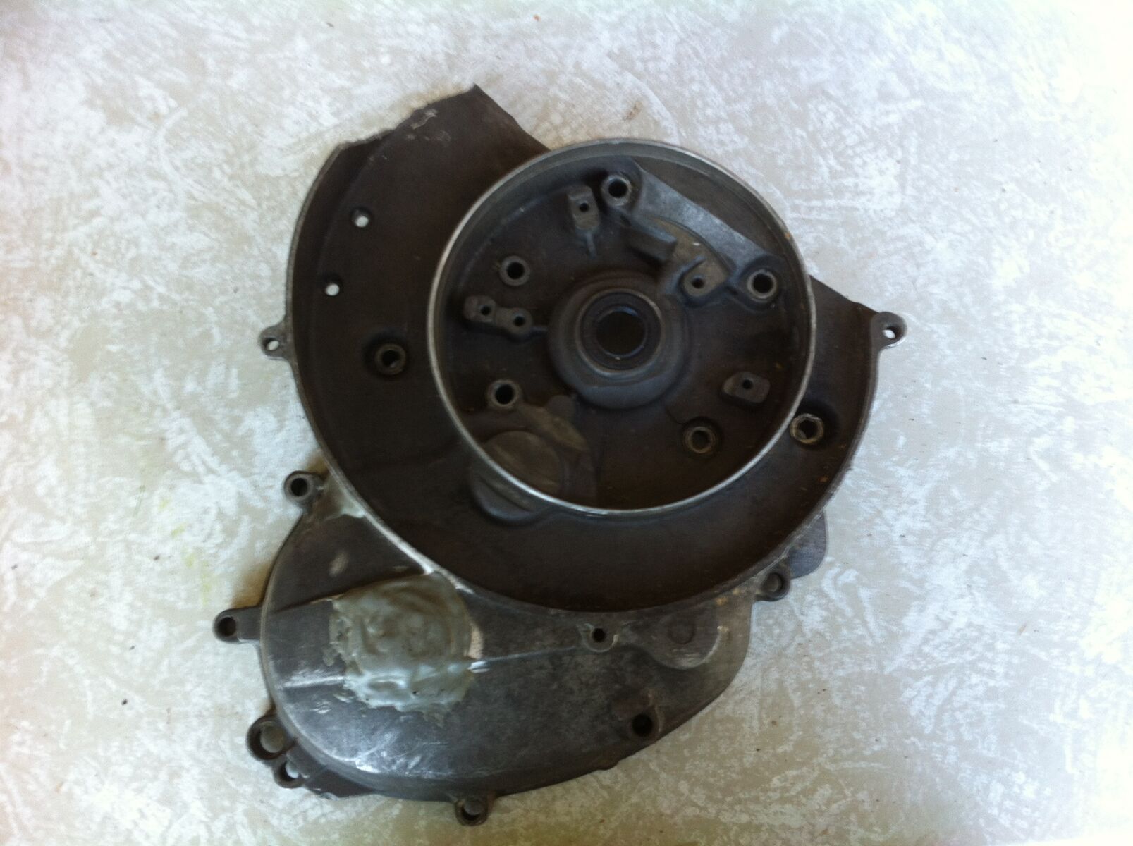

    11. Motorgehäuse V5A4M hat ein ausbruch am Gehäuse. Einen Riss und wurde an der ma Geflickt. Gleiche Nummer. 60€45€ 20€

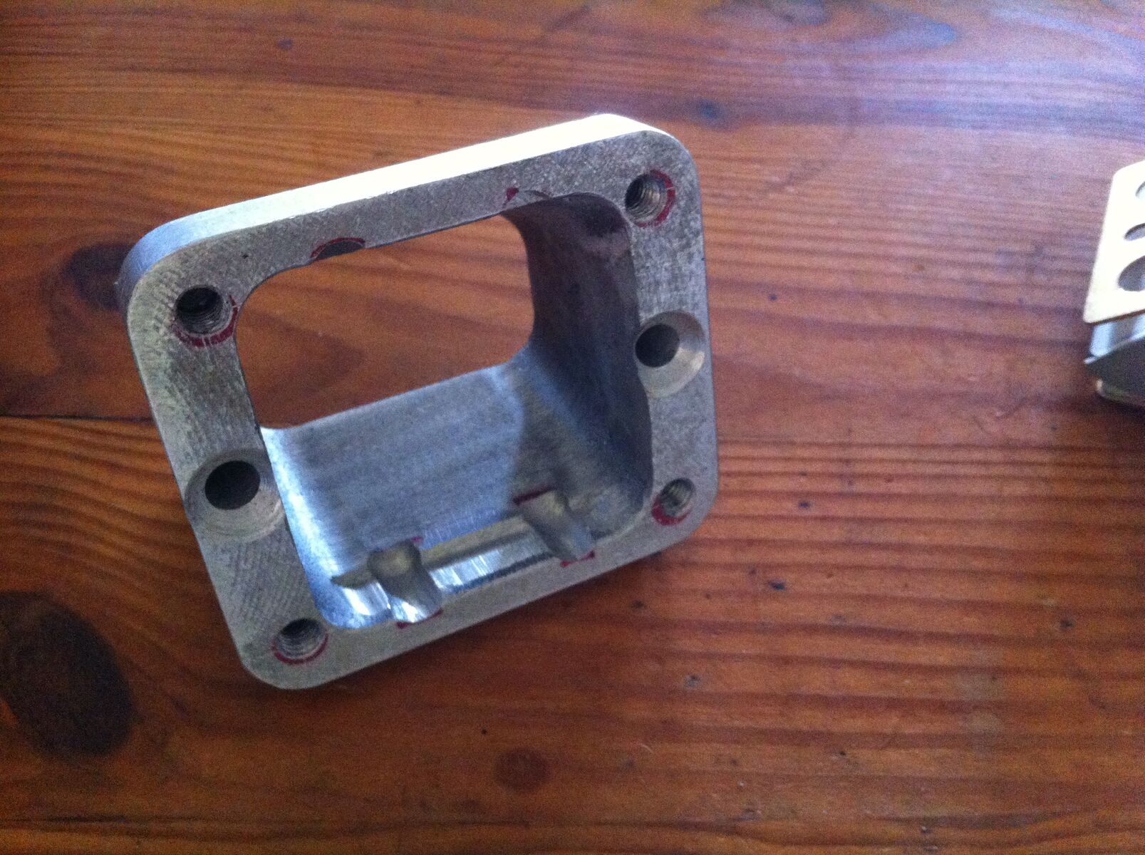

    Moin,
    ich hab mein altes Projekt ma wieder ausm Keller geholt.
    Jetzt hab ich ein paar fragen.
    Zum Setup:
    -136 er Malle
    -VSP2
    -30er Koso
    -Selbstbau Membranansauger mit MRP (RD350 nachbau) Membran
    -54er Vollwangenwelle mit 105er Pleul
    Gehäuse und Überströmer sind gefräst.
    Was für Steuerzeiten wären hier gut bei diesem Setup? Zurzeit bin ich mit 10mm Spacer bei Außlass 176° und Überströmer 123°, VA 26,5°. Quetschkante liegt Momentan bei 2,5mm da würd ich wohl so auf 1.2mm gehen ?
