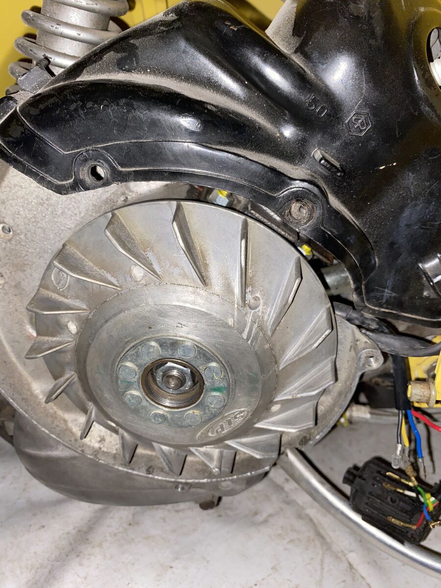

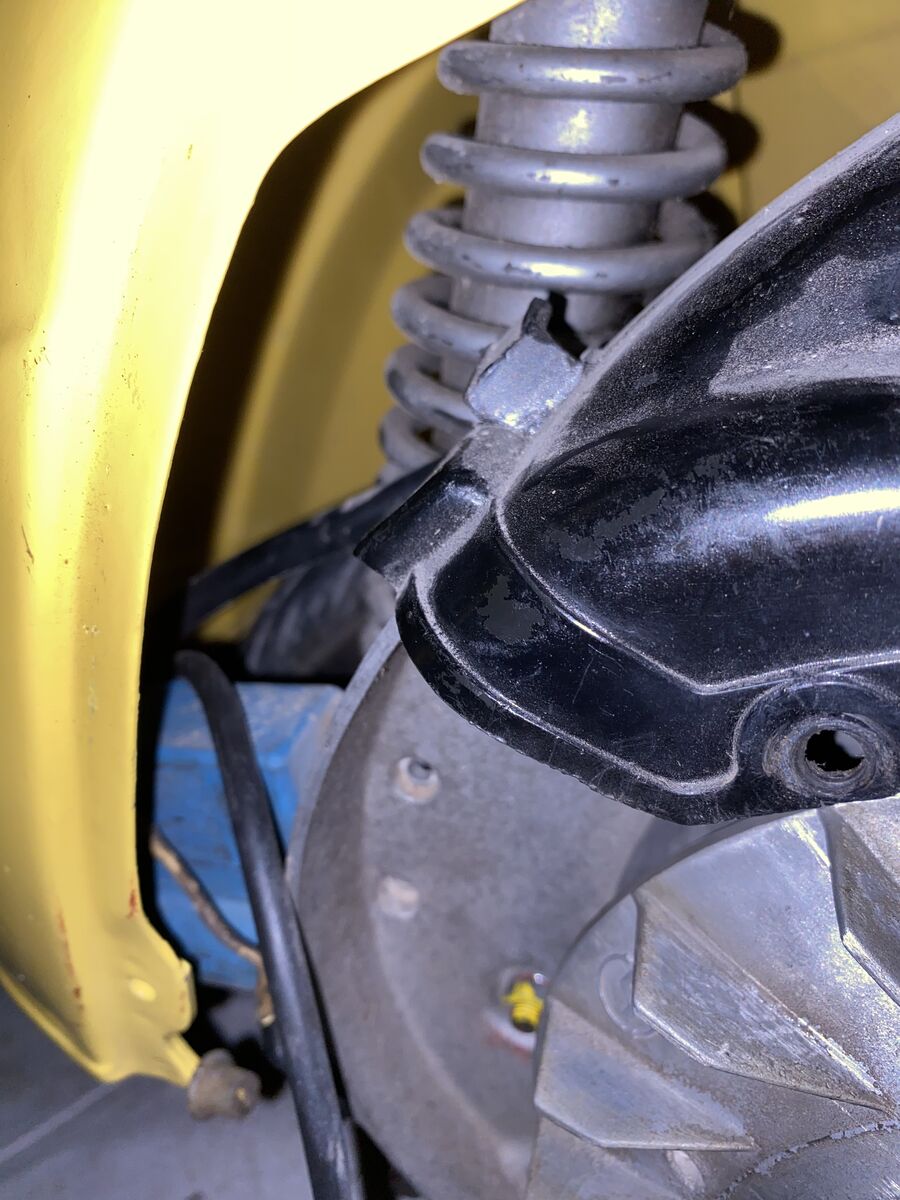

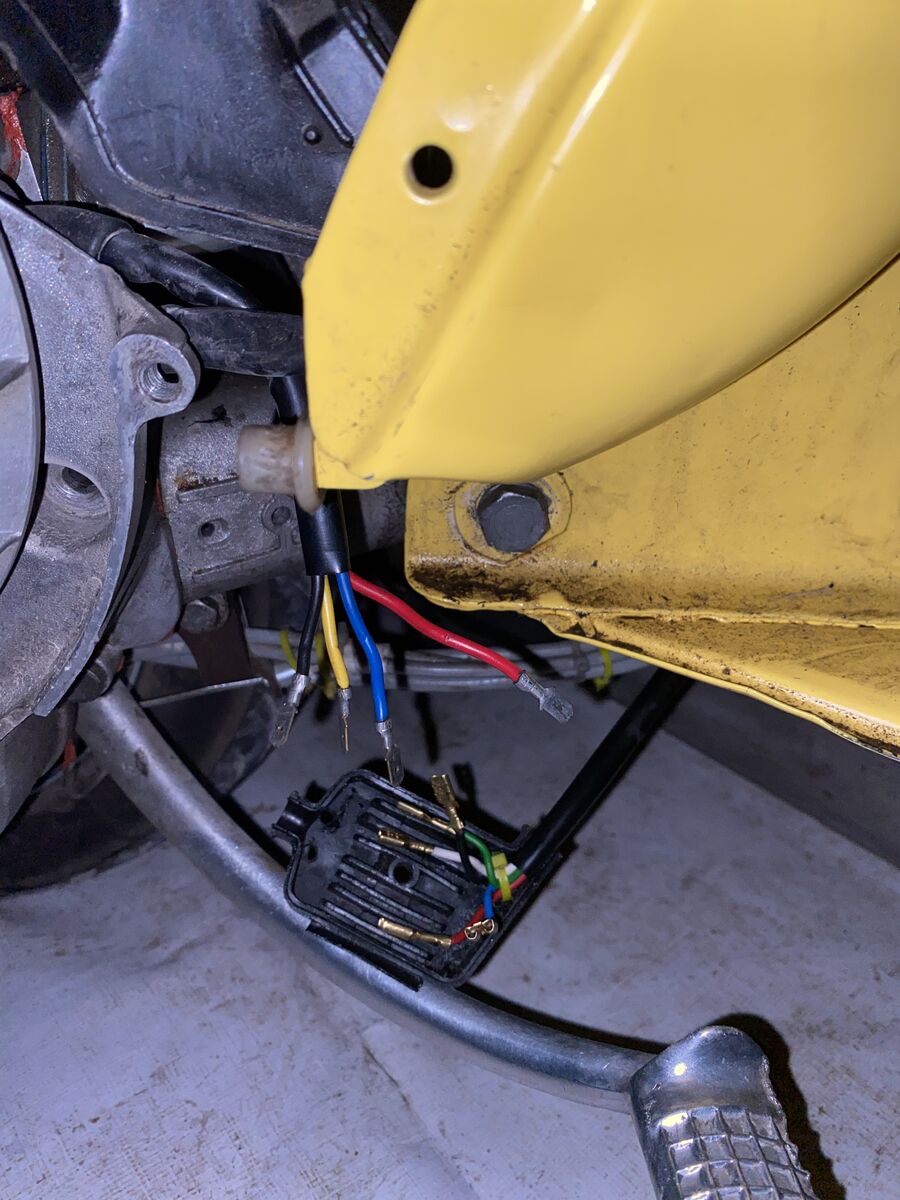

    Hi Leute erstmal vielen Dank für soviel Zuschriften.
    Nein ich habe eine Vespa v50 Special v5b3t mit Baujahr 1978- einen e starter gibt es nicht
    Ich habe gerade Bilder nochmal gemacht, ich hoffe dass es jetzt klarer wird
    Und ich hab auch nochmal mit meinem Kollegen der die Elektrik gemacht hat gesprochen; er meinte er hat sogar direkt den Laderegler angeschlossen an die Lichtmaschine, die Spannung war aber immer noch zu schwach.
    Der Mann der mir den Motor restauriert hat, hat sich bislang noch nicht gemeldet, was er für eine Lichtmaschine eingebaut hat

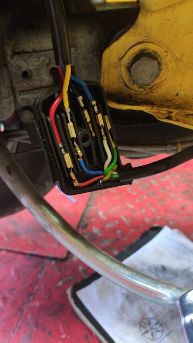

    Hallo Liebe Gemeinde.
    Ich brauche dringend eure Hilfe. Ich bin soweit fast fertig mit der Restaurierung meiner Vespa V500 Special V5B3T
    ich habe extra eine Überholung des Motors machen lassen, und dem Herren auch gesagt, dass ich auf ein 12Volt system umrüsten möchte.
    Ich habe den Kabelbaum von Sip gekauft mit der Artikelnummer : 86135262
    Nun mein Problem: Es kommt lediglich eine Spannung von 6V bis 8V, hinter der Lichtmaschine an. Somit gehen weder die Lichter noch Hupe, also keine Elektrik.
    Zuerst dachte ich es liegt am falschen Laderegler, also habe ich den Laderegler von Sip bestellt mit der Artikelnummer:23082400
    Mein Kollege der Elektriker ist halt alles fachgerecht gemäß dem Leitungsplann des Kabelbaums verlegt.
    JEdopch gibt es beim Anschluss an die Lichtmaschine folgendes Problem, wie man auf dem Bild sehen kann.
    Nun meine Frage: ist der Kabelbaum falsch oder ist die Lichtmaschine die falsche?
    bin über jede Hilfe dankbar, weil ich langsam wirklich am verzweifeln bin..
