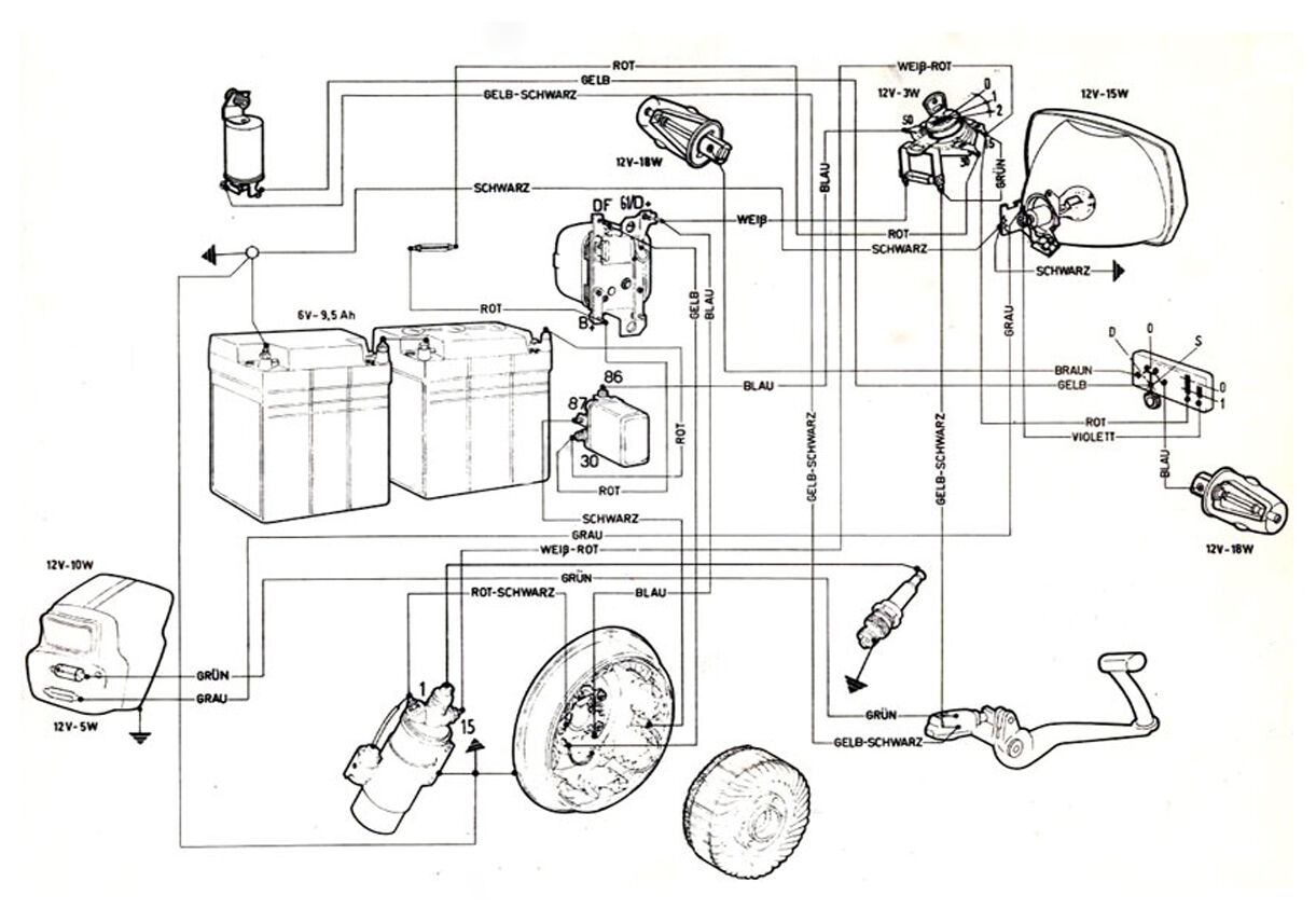

  • Pierre Lavendel
    • August 4, 2020 at 19:20
    125vnb6: klatschen-)Danke für den Hinweis!
    Es könnte eine superseltene V50 special elestart sein, dann hat sie sogar 2 Batterien zu je 6V.
    Sieht man ja nicht oft ;)
    Und die hätte sogar hat eine Dynastartanlage.
    Da gibt es keinen separaten Anlasser, wie man ihn von der PX/PK her kennt, die Anlage ist 2-in-1, sie liefert sowohl Strom, dient aber auch als Anlasser...
    5 Mal editiert, zuletzt von Pierre Lavendel (August 4, 2020 at 19:41)

    • August 4, 2020 at 19:59
    Glaub ich aber eher nicht, denn dann hätte er sich auch bei der Rahmennummer verschrieben. Die wäre ja bei den Elestart - Modellen entweder V5A3T, V5B2T oder V5B4T!
    Auf dem Foto kann ich desweiteren auch einen Kickstarter erkennen, somit liegst du mit ziemlicher Sicherheit falsch!;)
