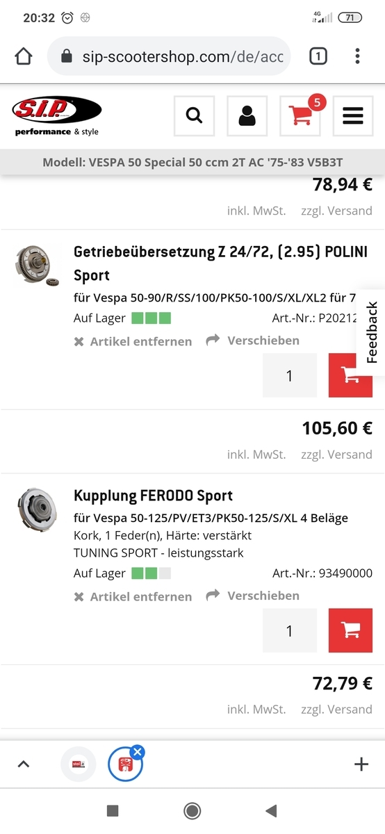

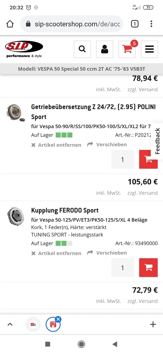

ach und diese übersetzung

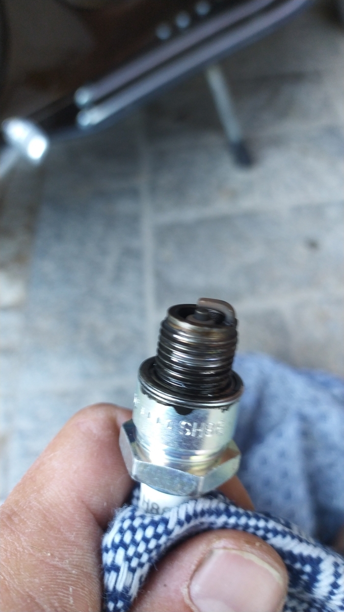

hey leute guten abend!

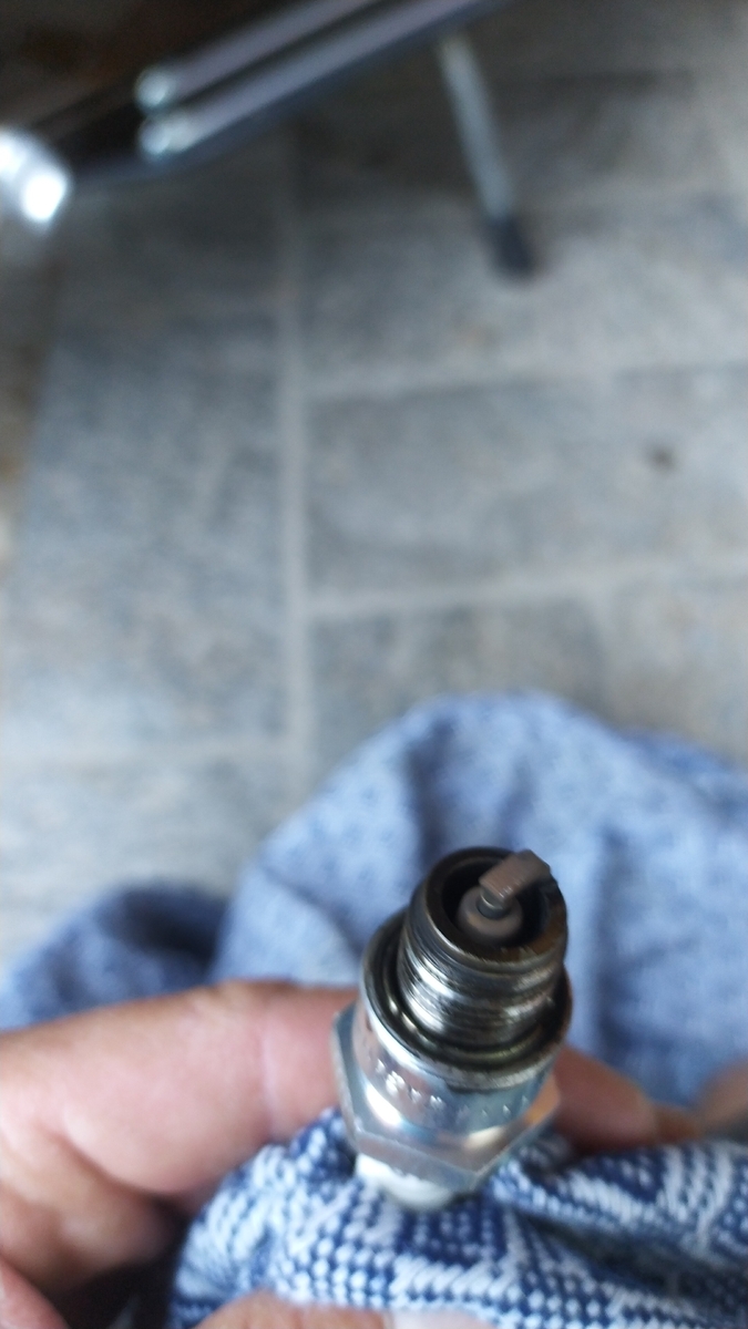

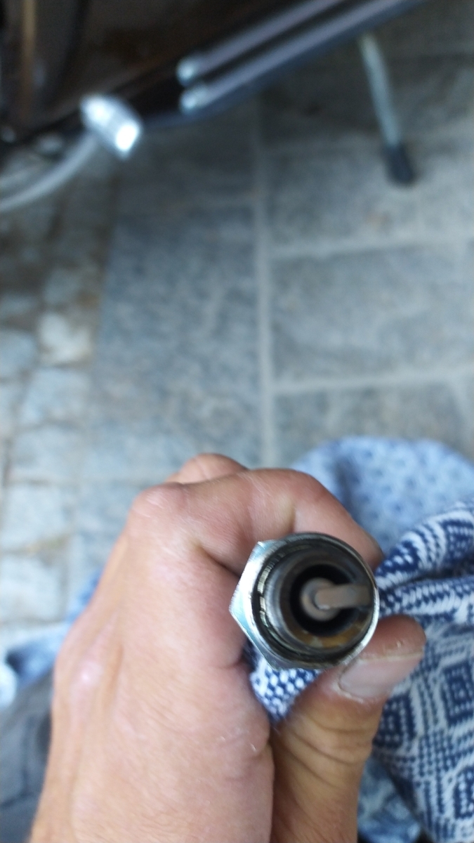

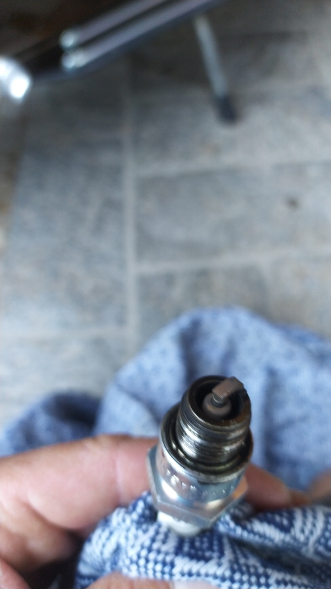

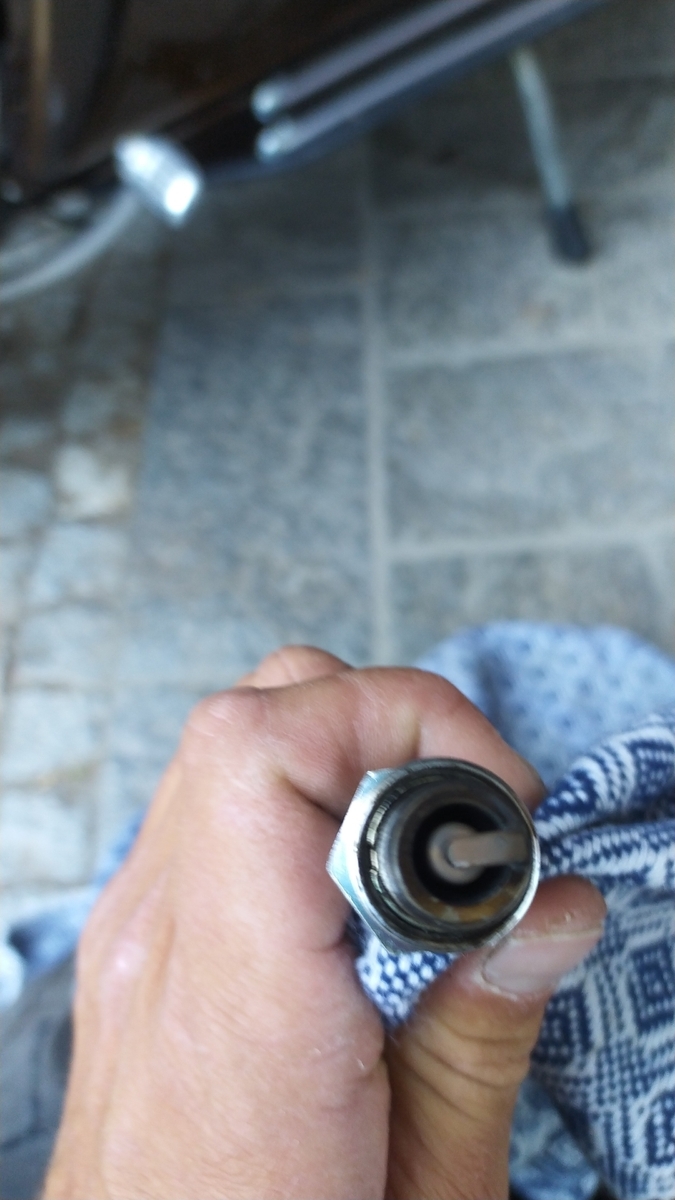

Was haltet Ihr von diesem Zündkerzenbild?
Finds nicht übel? Zu mager?
Motor hab ich überholt...einige Teile ausgetauscht.
Nur wird meine kleine verdammt heiß, Zylinderkopf..und vor allem die Kerze.
Was ist normal bei so einem setup?
Setup: Mazzu Rennwelle
Pinasco 102 ccm
Sportkupplung
Polini Auspuff
HD 84

Ferodo Sport Kupplung wurde eingebaut. Nun krieg ich die Gangschaltung nicht so hin wie ich es von vorher gewohnt bin.
Gänge gehen ziemlich schwammig rein und raus. Der 3 bzw 4 muss fast schon gesucht werden.
Habs bereits mit den Einstellungsschrauben versucht..wenig Besserung.
Vielleicht krieg ich aber auch nur die Seilzüge zu wenig gespannt.. ![]()
Hat Jemand Erfahrung mit dieser Kupplung?
