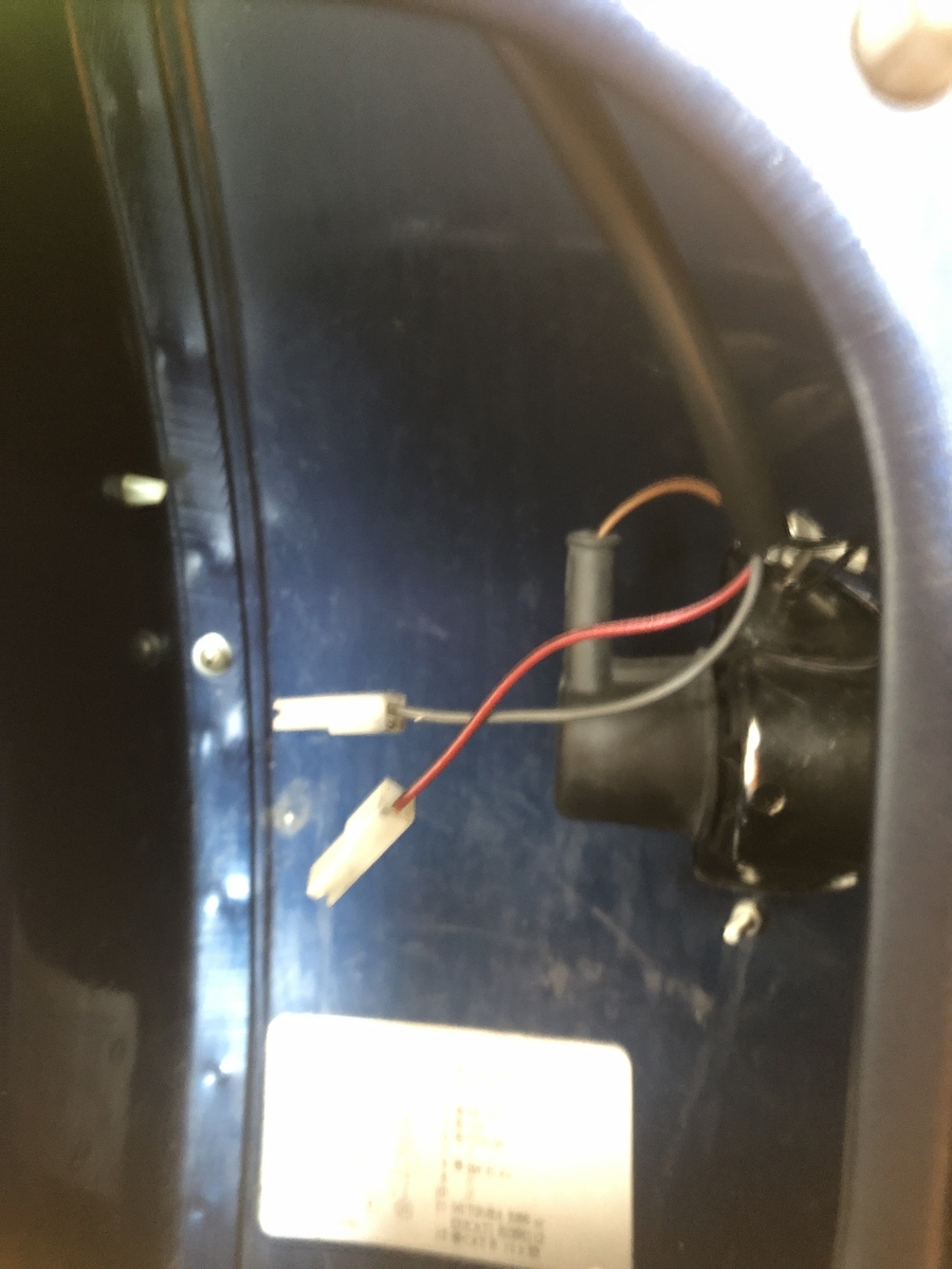

    Ok Danke, wollte nur wissen wofür die sind :thumbup:

    Kurze Frage, wofür sind diese nicht angeklemmten Kabel bei dieser 2007er PX125? Ich dachte erst, die wären um ein Handyladegerät anzuklemmen oder so, sind aber komplett tot. Jemand ne Idee wofür die sind?
