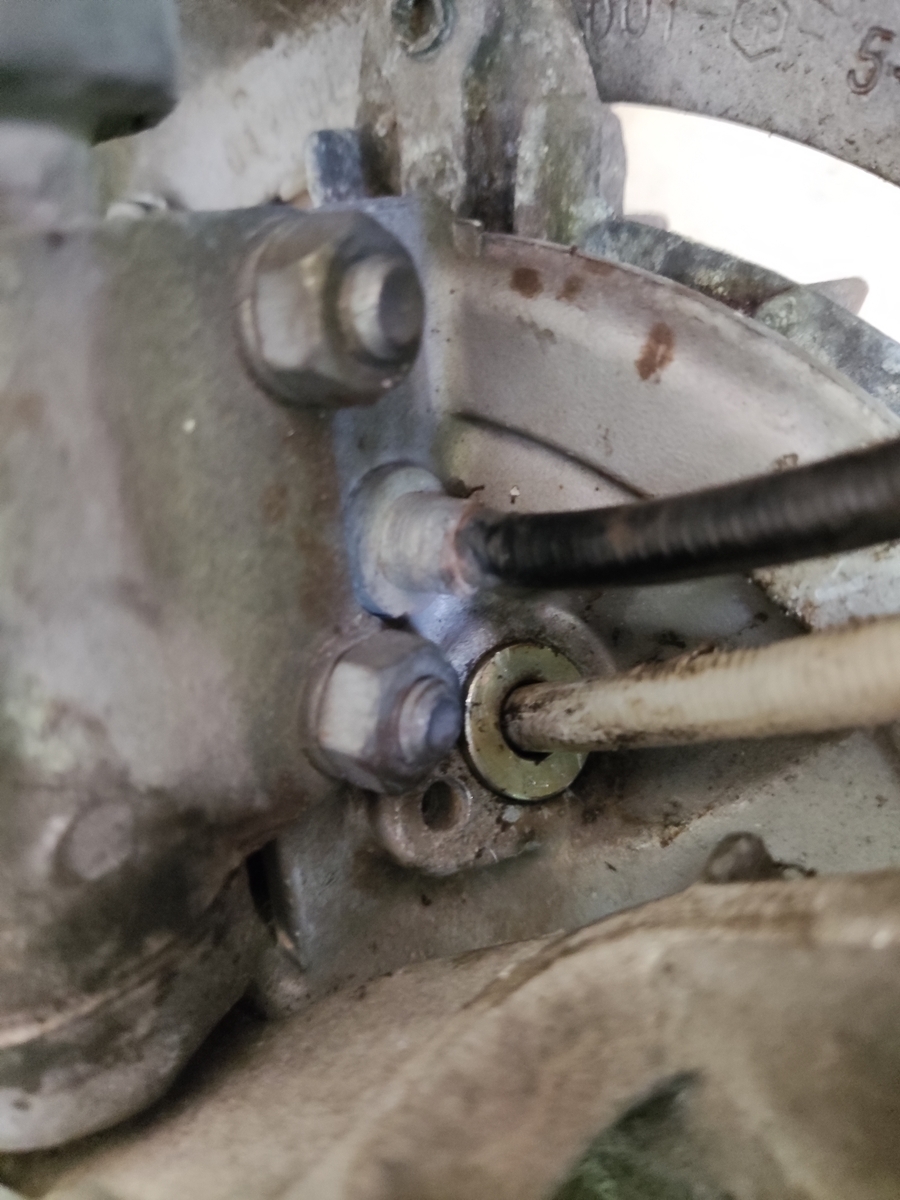

    Weiß jemand was für eine schraube da rein muss für das Plättchen von der tachowelle danke
      • 530.56 kB
      • 153
    Volker PKXL2
    3,055
    31,448
    5,658
    • September 3, 2021 at 13:25
    • #11,964
    Müsste M 5 x 12 sein, 8´er SW

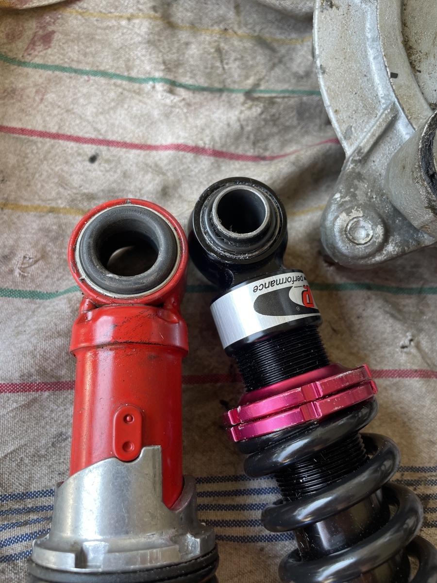

    Hilfe, habe mir einen Sip Stoßdämpfer geholt aber als ich ihn jetzt montieren wollte habe ich gesehen das er unten viel zu schmal ist. Kann man unten noch irgendwas raus nehmen oder habe ich mir einen komplett falschen bestellt ?
      • 785.72 kB
      • 191
  • Kawitzi
    2,559
    16,564
    2,473
    • September 4, 2021 at 16:21
    • #11,967
    Was hast du denn für einen Roller? Der Dämpfer ist für eine V50...
    Guck mal an deinem Lenkrohr nach! Da hängt die Hülse von dem alten Dämpfer noch dran, die muss unbedingt ab:-3

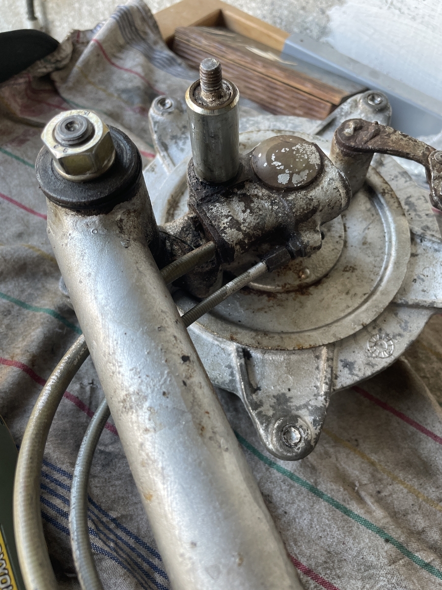

    Also ich habe ein Pk 50 aber Lenkrohr anscheinend von einer v50 oder ?
