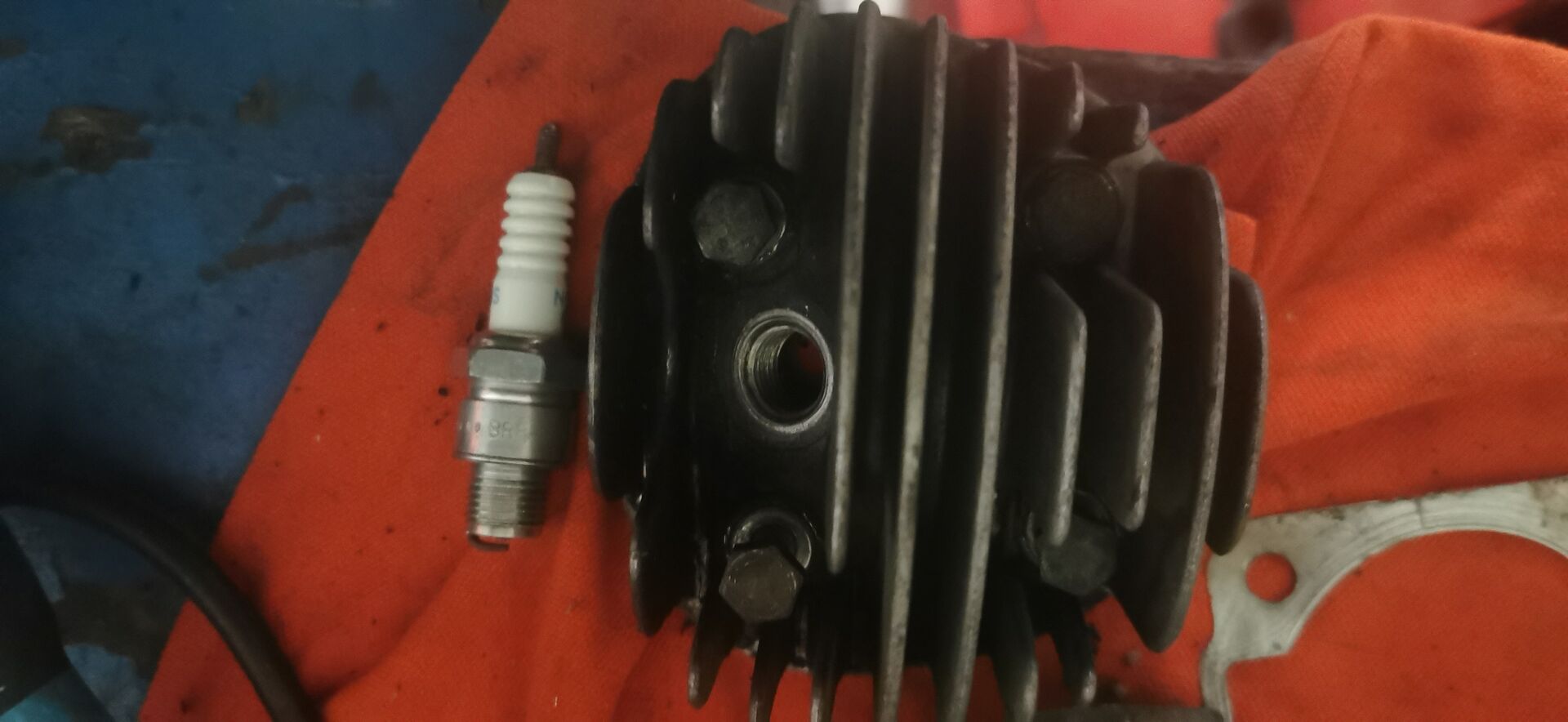

  • Pk50xl: Bedüsung mit 75er Polini
    • Joergbot
    • January 3, 2021 at 13:44

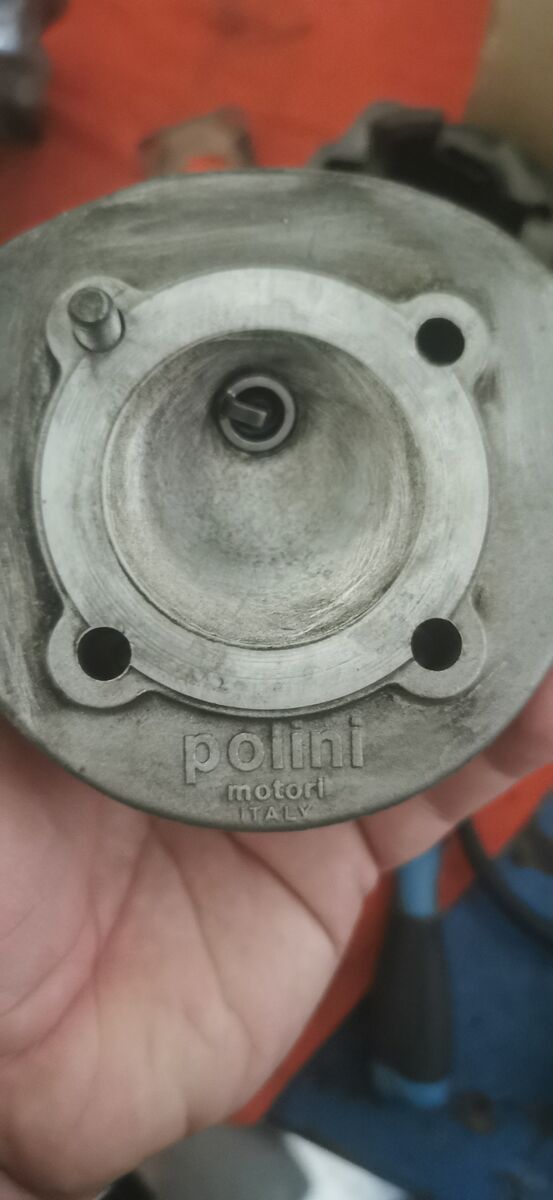

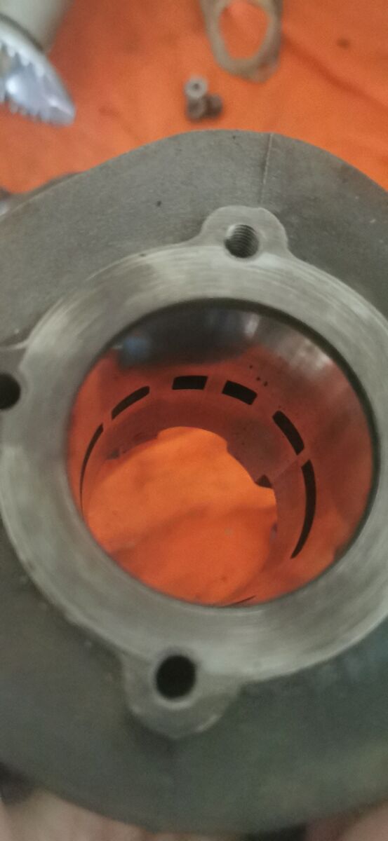

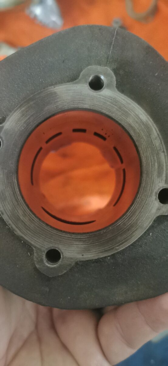

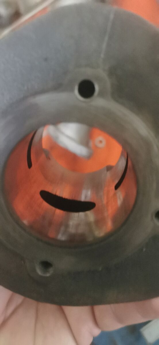

    Also Kerze nicht zentral. Fazit keine dichtung zwischen packen.
    • Joergbot
    • January 3, 2021 at 13:41
    Bilder sagen mehr 😎 hab ich hier gelernt 😊

    • Joergbot
    • January 3, 2021 at 12:41
    Mit kopfdichtung
    Beim demontieren vom Kopf war keine dichtung drauf aber... Es war Benzin oelgemisch auf der dichtflaeche und drückte das Benzin Gemisch nach draussen. Somit denke ich kommt ne dichtung drauf. Das blöde ist ich hab lediglich den Schriftzug pollini und die Masse der bohrung mehr weiss ich nicht ueber den Zylinder Satz.
    Der vorbesizer war ein totaler prutscher. Teilweise keine Schrauben an Verkleidungen.
    Ansaugstutzen sowie Auspuff fehlten sämtliche Dichtungen.
