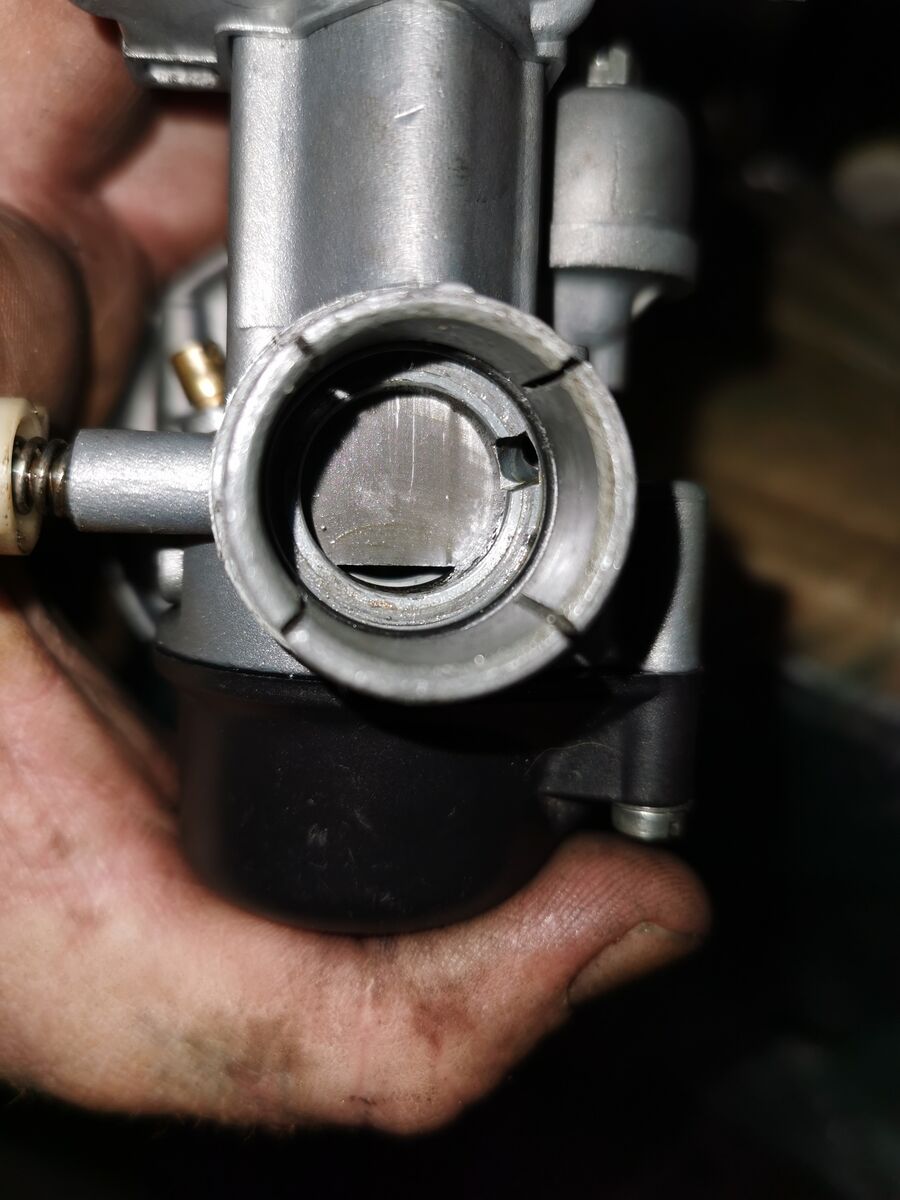

    Also handwarm nur anziehen. Da happerts schon. Im vergaser ist eine nut. Dichtring drin filzring raus.
    Hab mal alles zusammengebaut. Sie will ganz leicht anspringen. Mehr aber nicht.
    Sehe auch das sich am zylinderfuss fluesigkeit durch drückt. Oh man wieder alles ab.....
    Aber grosse sorge macht mir der vergaser das der bei hand warmen anziehen der schelle sich fast von alleine kippt bzw dreht.
    Grundeinstellung beim 16.15 is die gleiche wie beim 16.10? Schraube komplett rein vorsichtig und 1.5 wieder raus?
  • PK50: Vergaser laesst sich nicht festziehen
    • Joergbot
    • December 28, 2020 at 16:37
    Hab jetzt die huelse ausgebaut, filzring raus gemacht und im vergaser eine im enthaltenen vergaser dichtset gummidichtung eingesetzt.
    Die schelle muss ich schon richtig fest anziehen. Hab da Sorge das die alu huelse bricht.
    Was sind eure Erfahrungen filzring oder gummi dichtung?

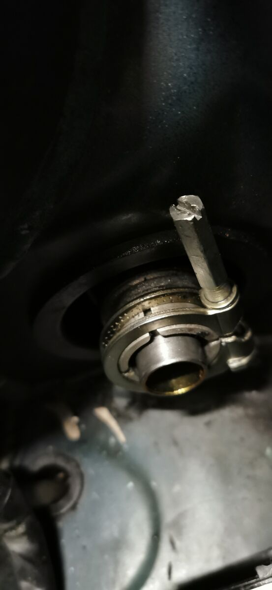

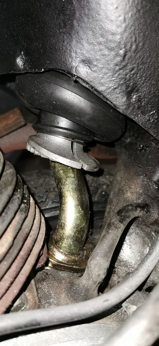

    Mahlzeit.
    Hoffe ihr habt die Weihnachtstage alle gut hinter euch gebracht.
    Heute habe ich den ansaug stützen und die huelse neu verbaut.
    Vergaser ist ein 16.15f vorher war ein 16.10f montiert.
    Natürlich habe ich fuer den 16.15 den passenden Ansaugstutzen plus huelse gekauft.
    Filzring gut eingefettet, die schnelle druff und vergaser drauf geschoben.
    Wenn ich die schnelle anziehe kann ich den vergaser auf den stutzen hin und her bewegen.
    Wohlgemerkt die schraubschelle ist noch vom alten vergaser. 16.10
    Brauch jetzt noch eine andere schelle?
    Gibt es da Unterschiede?

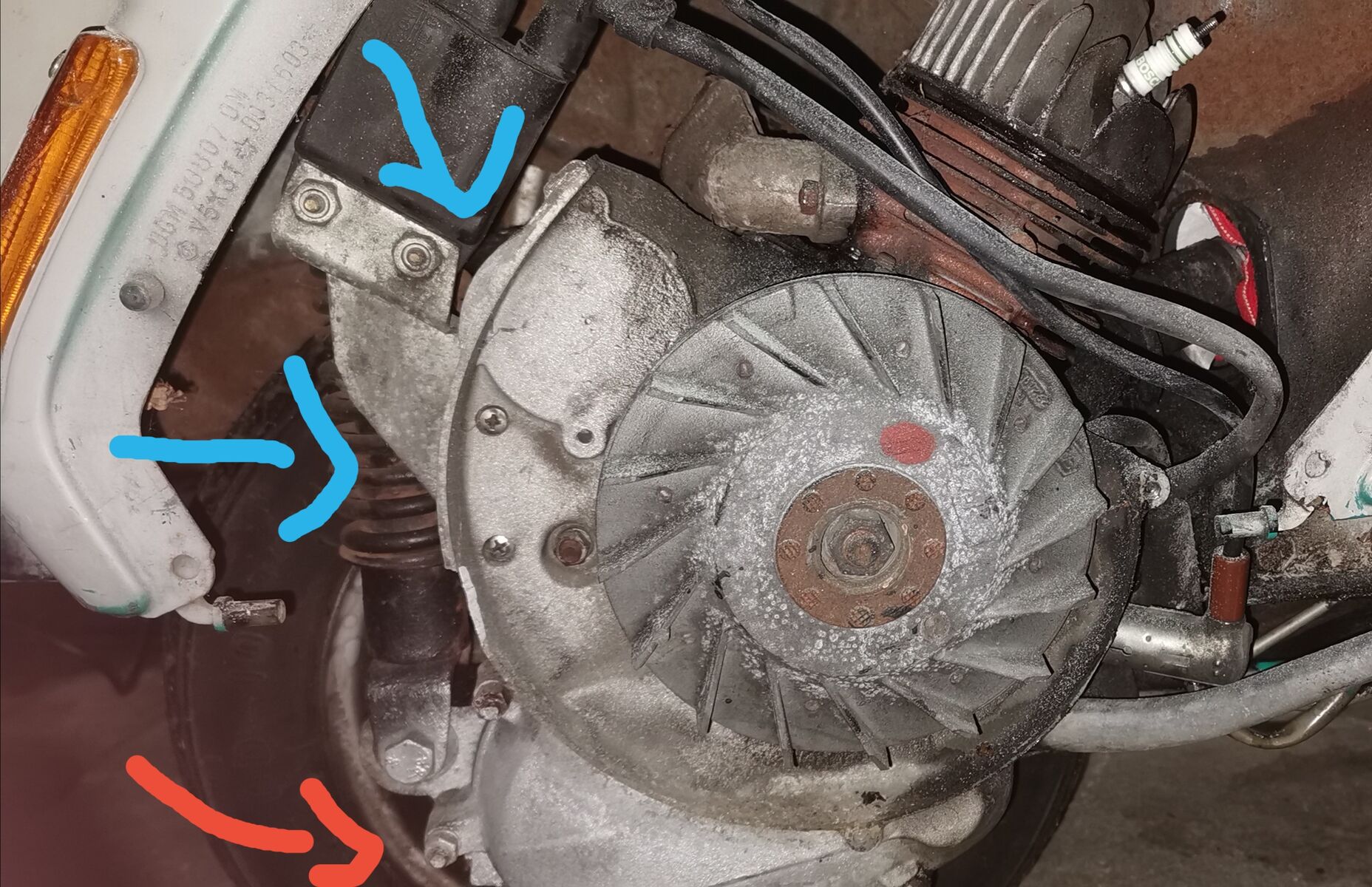

    • Joergbot
    • December 16, 2020 at 19:40
    Blaue Pfeile keine Nr zu sehen
    Nur wo der rote Pfeil ist diese dubiose Nr.unter dem Stoßdämpfer

  • Vorstellung und Motor vergaser Frage
    • Joergbot
    • December 16, 2020 at 19:26
    Ich trag ja schon ne Brille aber so blind kann ich nicht sein 😂 hab mit der messing buerste sauber gemacht am Gehäuse und nichts gefunden daher denke ich austausch Gehäuse.
    Gehe jetzt nochmal zur garage 😂
    Euch nochmal dankeschoen.

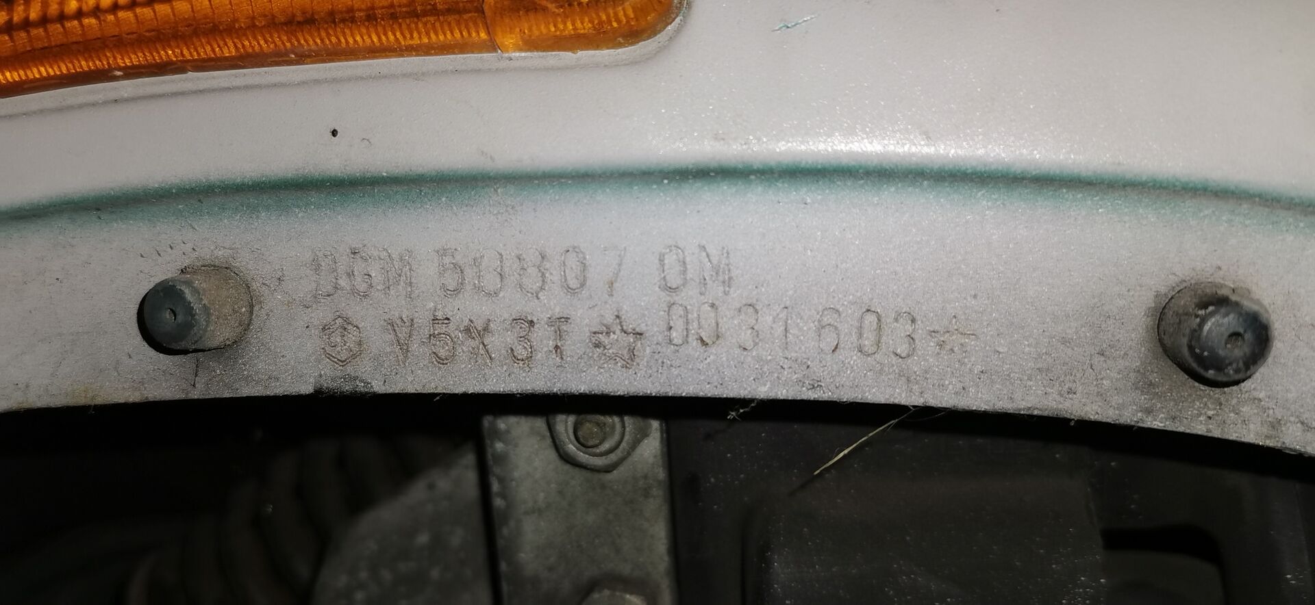

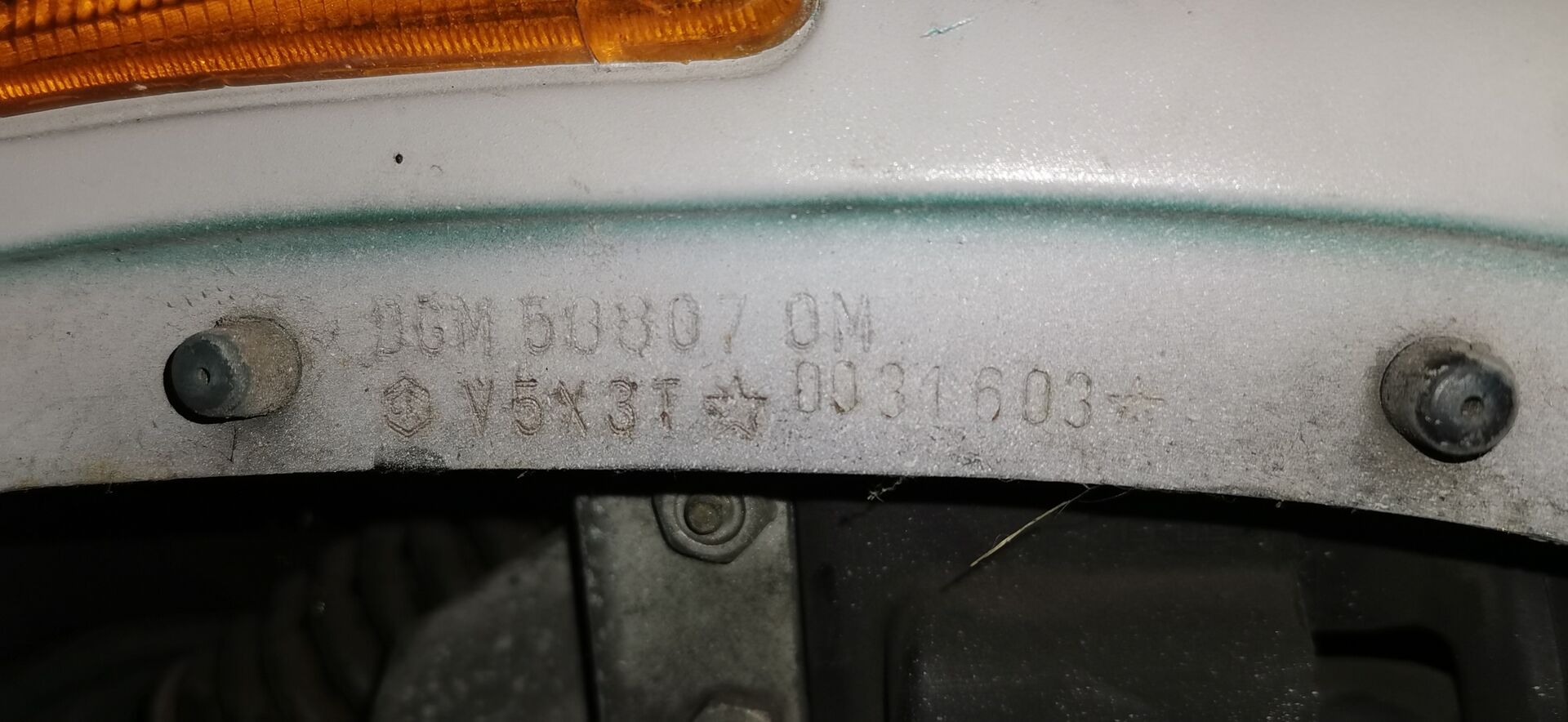

    Im, ich sage mal radkasten ist eine lange Nr. Faengt mit dem Logo an. V5X3T dann kommt ein Stern und dann geht's weiter mit 0031603 und oben drueber ist auch eine Nr eingestantz. Die geht mit dgm los.
    Danke
    Gruss

    Zitat von lelox
    XL und Baujahr 83 passt nicht zusammen. Was steht denn auf dem Typenschild als Bj und was als Rahmenpräfix. V5X3T müsste das sein bei XL.
    Danke fuer die schnellen Antworten an Euch. V5X3T steht hinterm Seitenblech eingestanzt.
    Typenschild Bj 83.
    Da passt was nicht.

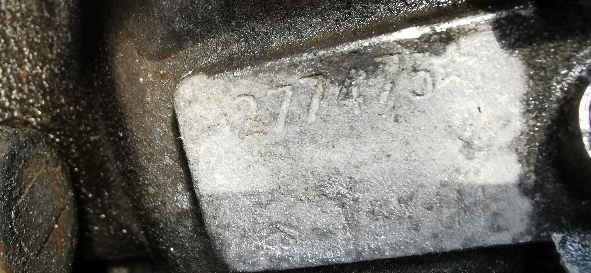

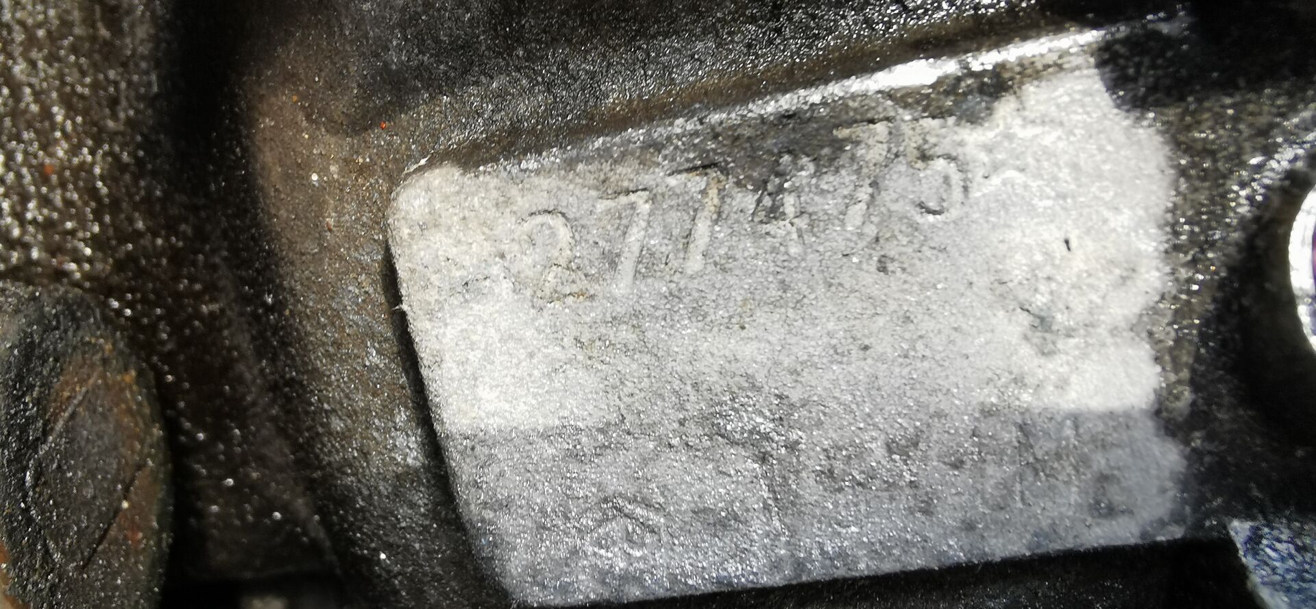

    Unterm Stoßdämpfer ist auch nur die Zahl 277475 eingestanzt und im Netz laesst sich nichts drunter finden.

    Die motor Nr unterm Stoßdämpfer ist die
    277475. Ueber Die motor Nr finde ich leider nichts im Netz. Jemand Dafuer eine Erklärung?
