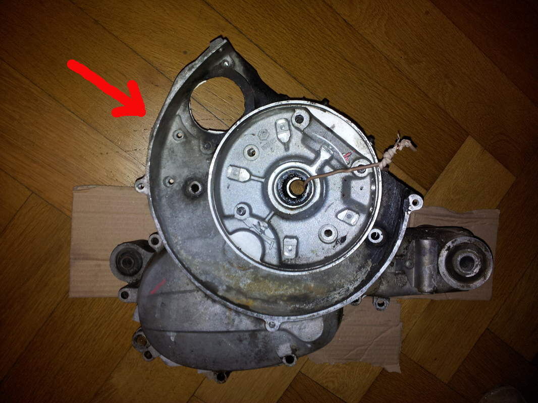

    Die Motornummer ist auf dem Lüftergehäuse und fängt mit dem Piaggiologo an, dann folgt V5 und das Präfix hört mit M auf. Darunter ist dann die fünfstellige Nummer zwischen zwei Sternen.

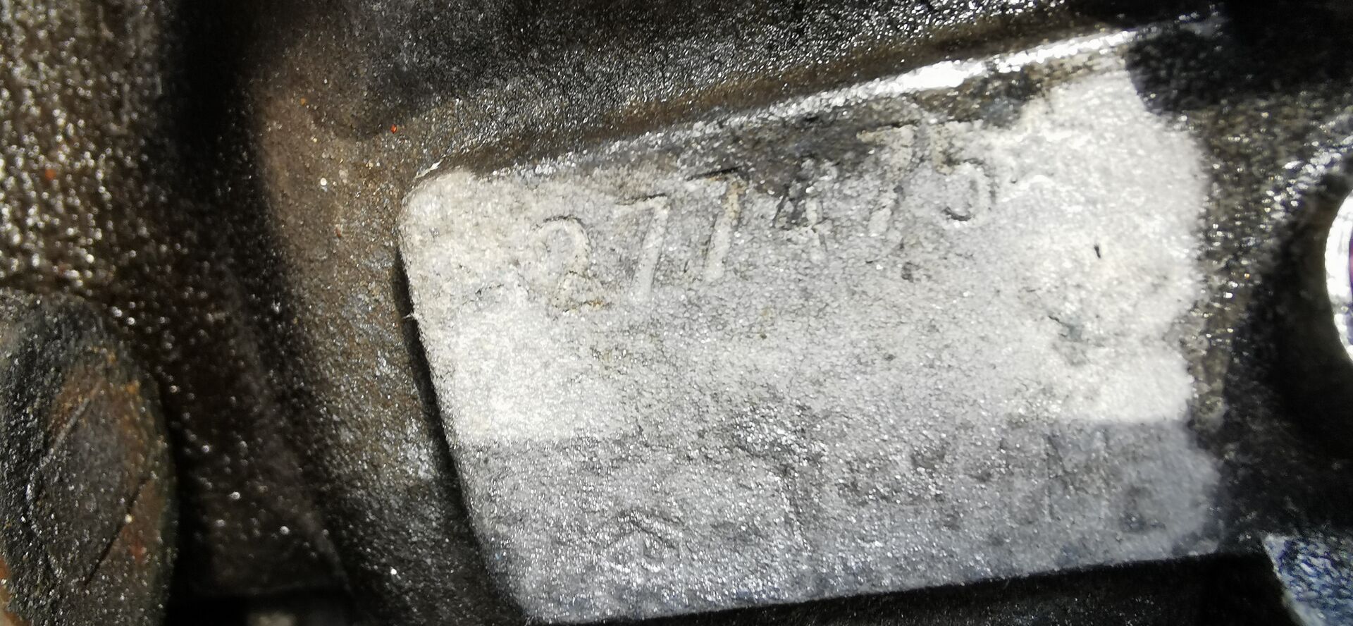

    Das is das einzige was in der Karosse gestanzt ist.
    Desweiteren am Block die O. G Nr.
    Sonst absolut nichts vorhanden bis auf das halb zerfledderte Typenschild wo bj83 drauf steht.

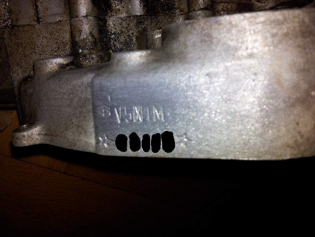

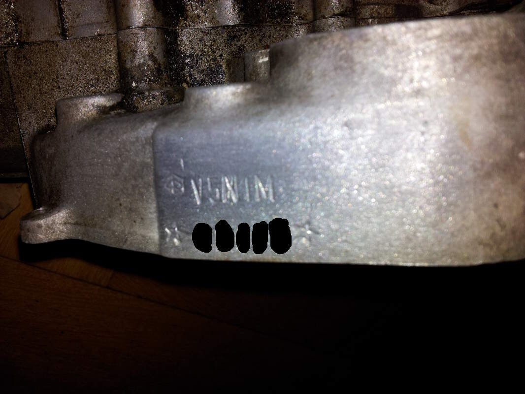

    • December 16, 2020 at 18:10
    Die Motornummer ist auf dem kleinen Absatz.
    Sieht so aus:

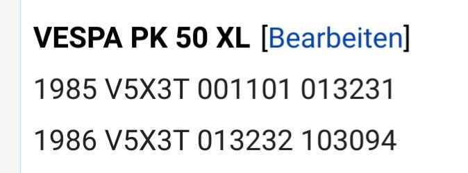

    Die DGM-Nummer ist eine Typennummer der italienischen Behörden.
    Zur FIN (Fahrzeugidentifikationsnummer) gibt's hier noch was:
    http://www.scooterhelp.com/scooters/V5X3T.pk50xl.html
    und hier:
    https://wiki.germanscooterforum.de/index.php/Mode…_(Rahmennummern)
    So richtig schlau werde ich aus deiner Nummer allerdings auch nicht, weil sie nicht in einen der V5X3T-Kreise passt.

    Ich trag ja schon ne Brille aber so blind kann ich nicht sein 😂 hab mit der messing buerste sauber gemacht am Gehäuse und nichts gefunden daher denke ich austausch Gehäuse.
    Gehe jetzt nochmal zur garage 😂
    Euch nochmal dankeschoen.

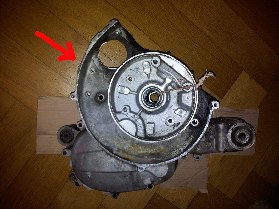

    • December 16, 2020 at 19:40
    Blaue Pfeile keine Nr zu sehen
    Nur wo der rote Pfeil ist diese dubiose Nr.unter dem Stoßdämpfer

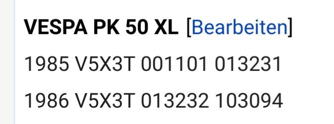

  • Schanzer
    449
    3,584
    618
    Ingolstadt
    VSX, VMB
    • December 16, 2020 at 20:52
    Wenn man jetzt mal unterstellt, dass die FIN eine "0" zuviel vorne dran hat, dann würde zumindest 1986 als Baujahr passen.
    Und was den Motor angeht schließe ich mich meinen Vorrednern an. Mit Bildern geht's i.d.R. am einfachsten.
