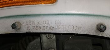

    Im, ich sage mal radkasten ist eine lange Nr. Faengt mit dem Logo an. V5X3T dann kommt ein Stern und dann geht's weiter mit 0031603 und oben drueber ist auch eine Nr eingestantz. Die geht mit dgm los.

    Das is das einzige was in der Karosse gestanzt ist.
    Desweiteren am Block die O. G Nr.
    Sonst absolut nichts vorhanden bis auf das halb zerfledderte Typenschild wo bj83 drauf steht.

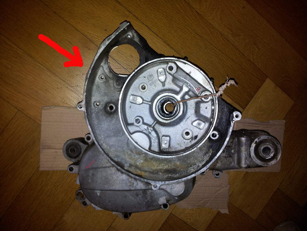

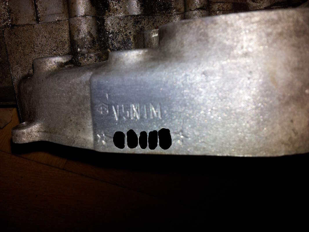

    • December 16, 2020 at 18:10
    Die Motornummer ist auf dem kleinen Absatz.
    Sieht so aus:

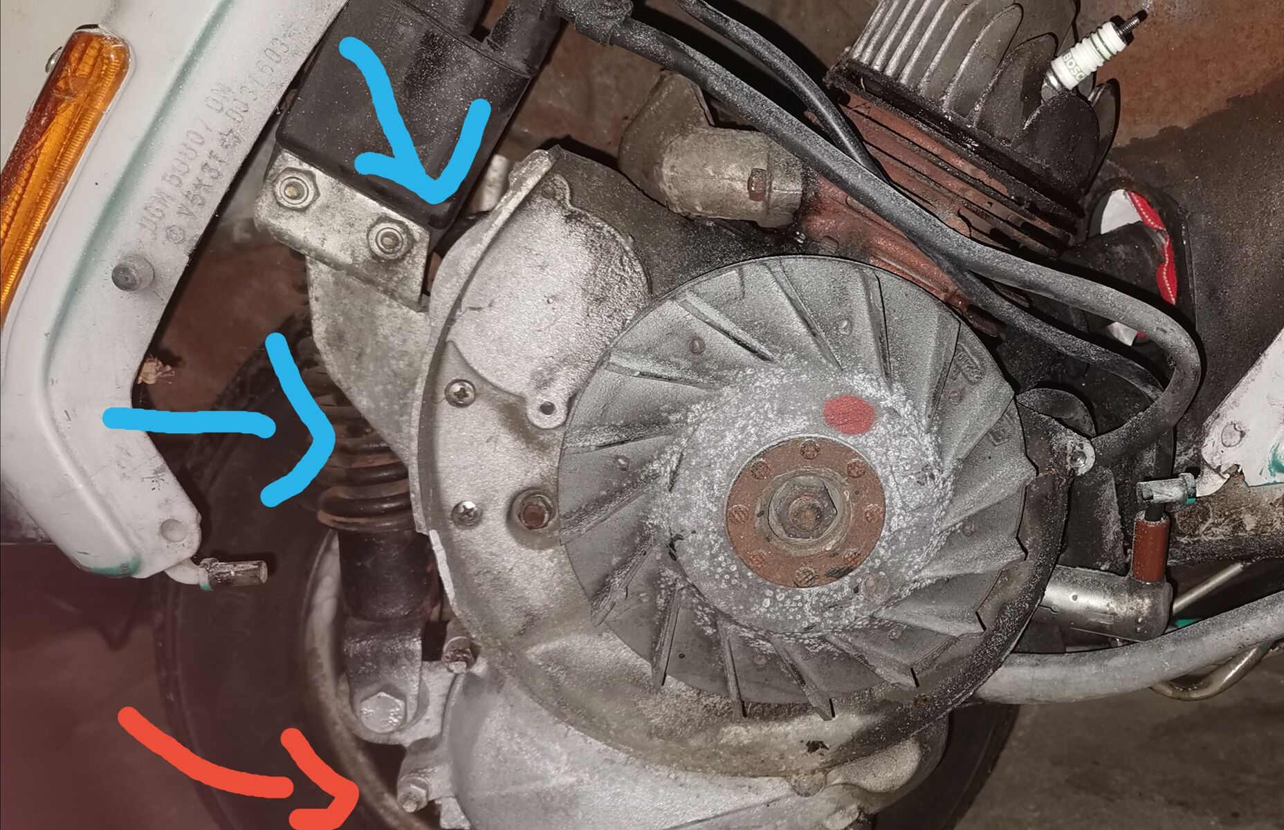

    • December 16, 2020 at 19:40
    Blaue Pfeile keine Nr zu sehen
    Nur wo der rote Pfeil ist diese dubiose Nr.unter dem Stoßdämpfer

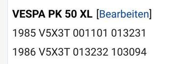

    Wenn man jetzt mal unterstellt, dass die FIN eine "0" zuviel vorne dran hat, dann würde zumindest 1986 als Baujahr passen.
    Und was den Motor angeht schließe ich mich meinen Vorrednern an. Mit Bildern geht's i.d.R. am einfachsten.
