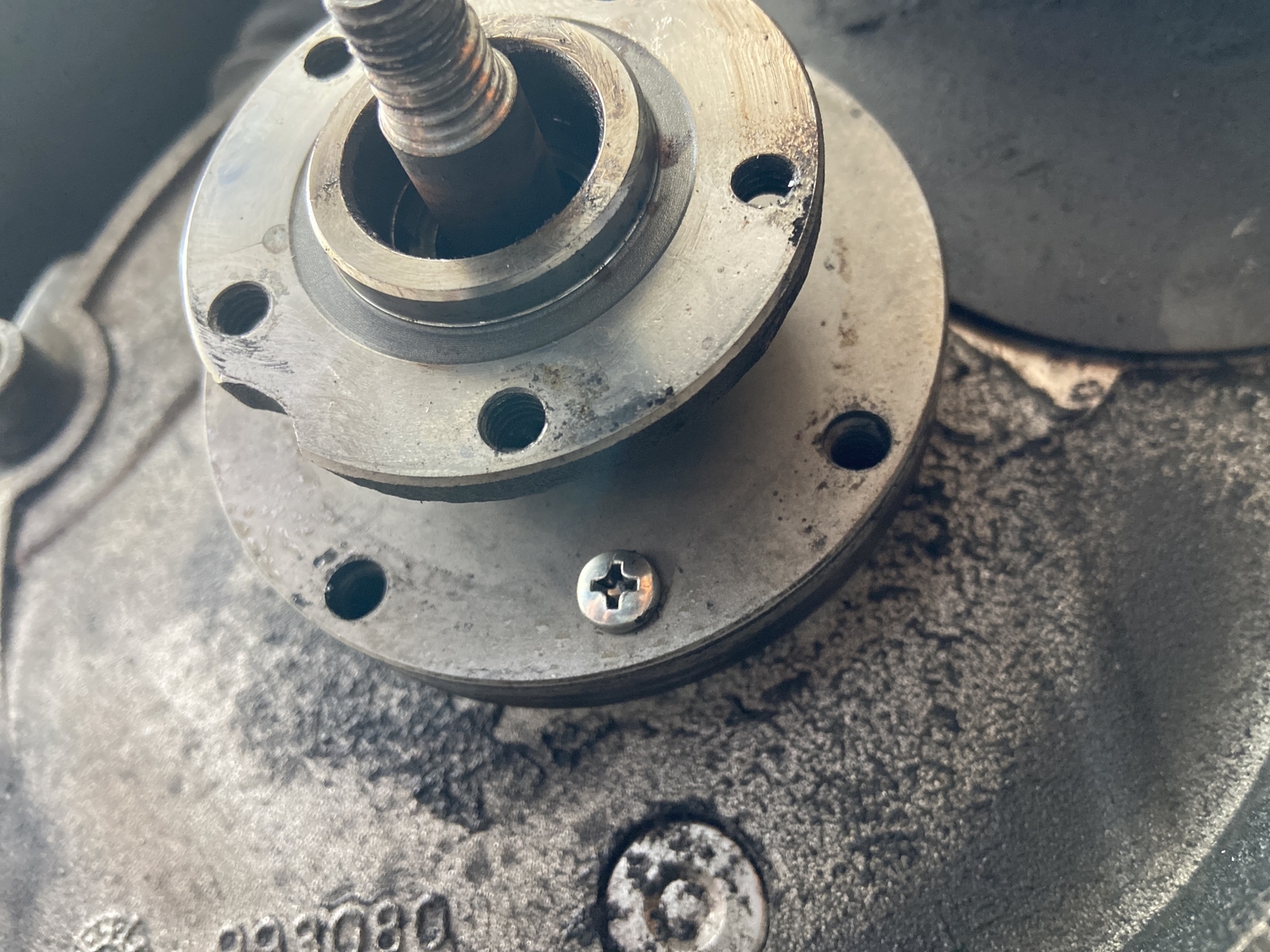

    Die Kupplung habe ich ja schon abgebaut. Aber ab hier komme ich nicht weiter. Ich bekomme die vordere Scheibe nicht ab. Ziehen und drehen habe ich probiert. Die löst sich einfach nicht.
      • 666.27 kB

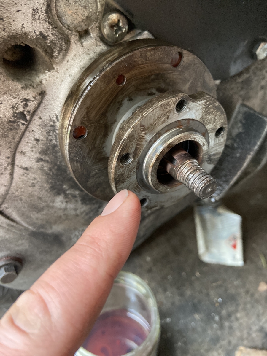

    Den ölspuren nach zu urteilen bin ich hier vermutlich richtig? Vielleicht täusche ich mich auch?
      • 1.33 MB
      • 1.26 MB

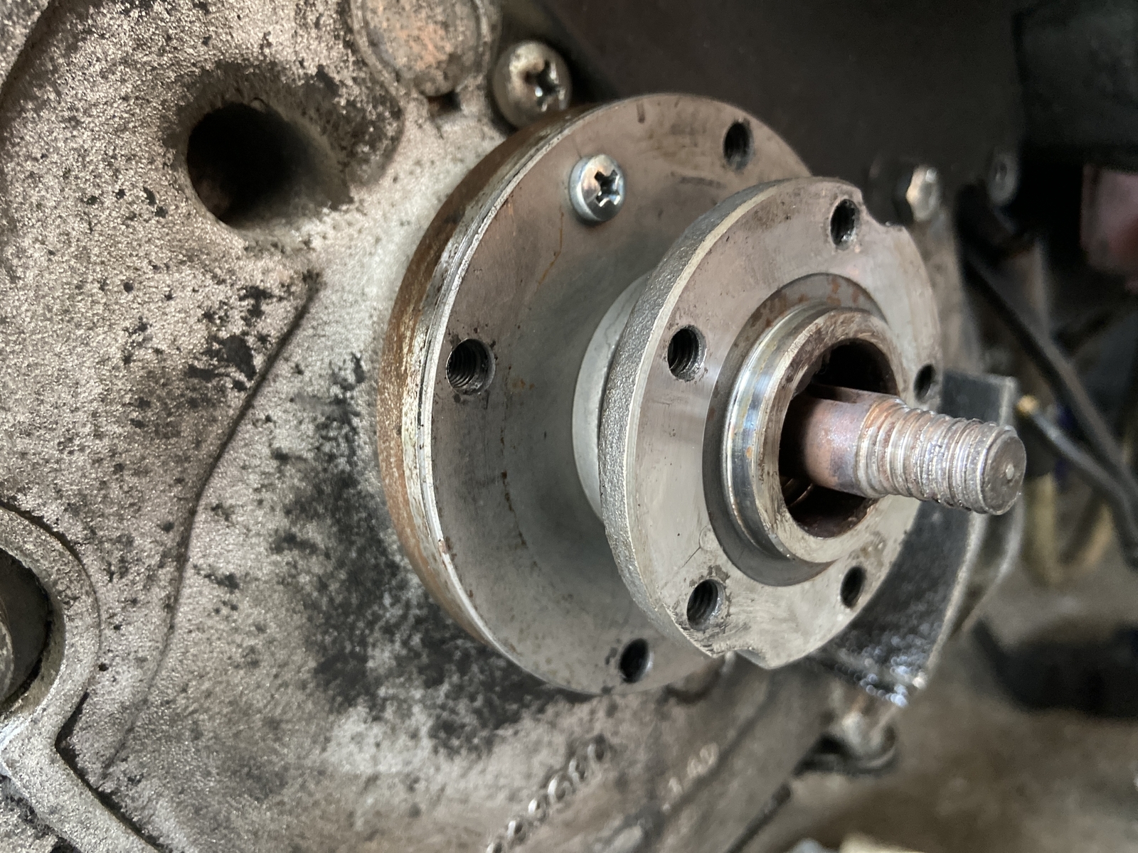

    • April 10, 2022 at 11:53
    Der Ölfilm legt das zumindest nahe. Die Kupplung hatte ich ja schon mal unten. Nach der Montage und einiges an Kilometern war das bisher kein Problem. Erst als ich den Simmerring bei der Bremsbacke gewechselt hatte trat das Problem auf. Sonderbar. Kupplung demontieren? Kann mich erinnern das ich das bis zur letzten „Scheibe“ (wo der Kupplungskorb rauf kommt) ab hatte. Gut ich nehme den Korb nochmal ab und guck mir das mal an.
      • 895.18 kB
