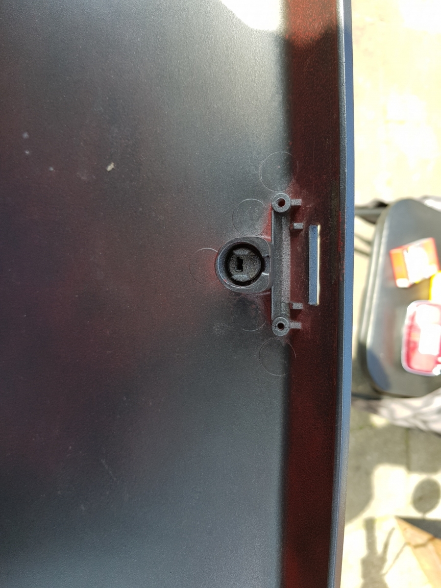

Das Schloss habe ich in den gängigen shops auch noch nicht im set gesehen.
Besteht aus mehreren Teilen (Druckknopf, Blech, Halterungen, Feder...)
Ich stell gerne mal ein Bild der Einzelteile ein, bin Donnerstag wieder in der Halle und kann mein Schloss ablichten und mal kurz zerlegen.

Aber ein Briefkastenschloss kriegt man da nicht ohne weiteres nachgerüstet

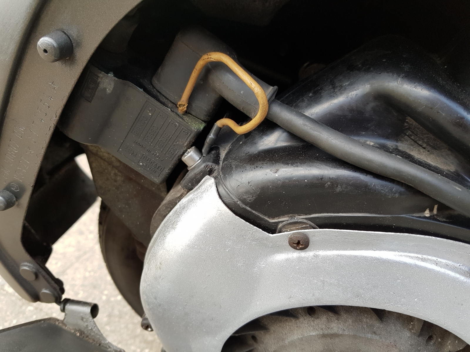

Ah okay dachte mir schon das das nicht ganz korrekt ist...wenn das Kabel nicht mehr intakt wäre, könnte das auch ein Grund für die durchgebrannten Birnen sein? Oder hat das damit nichts zu tun?

oh man es läuft doch noch nicht rund hatte die Spannung wie von Scharnhorst beschrieben gemessen und bei Vollgas geht die auch nicht höher als 13 V aber trotzdem sind heute meine Birnen vom Vrontlicht und Hecklicht durchebrannt!!! Was kann das sein? Als nächstes doch den Spannungsregler erneuern?

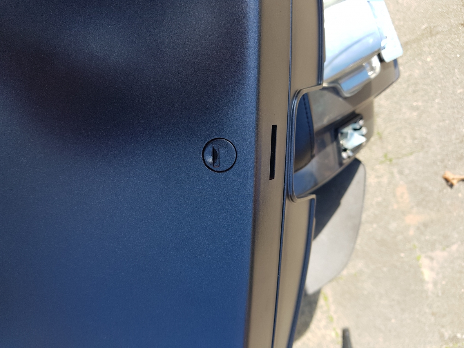

ne ich musste mir mal ein neues kaufen weil es aufgebrochen wurde und dabei ziemlich zerstört wurde....

Es war anscheinend zum Glück nur der Hupengleichrichter zumindest ist die Spannung beim vorherigen messen nicht durch die Decke geschossen...
Passt zwar nicht zum vorherigen Problem aber weiß jemand was für ein Schloss ich für mein Handschuhfach brauche? Hatte schon eins bestellt aber das passte gar nicht
