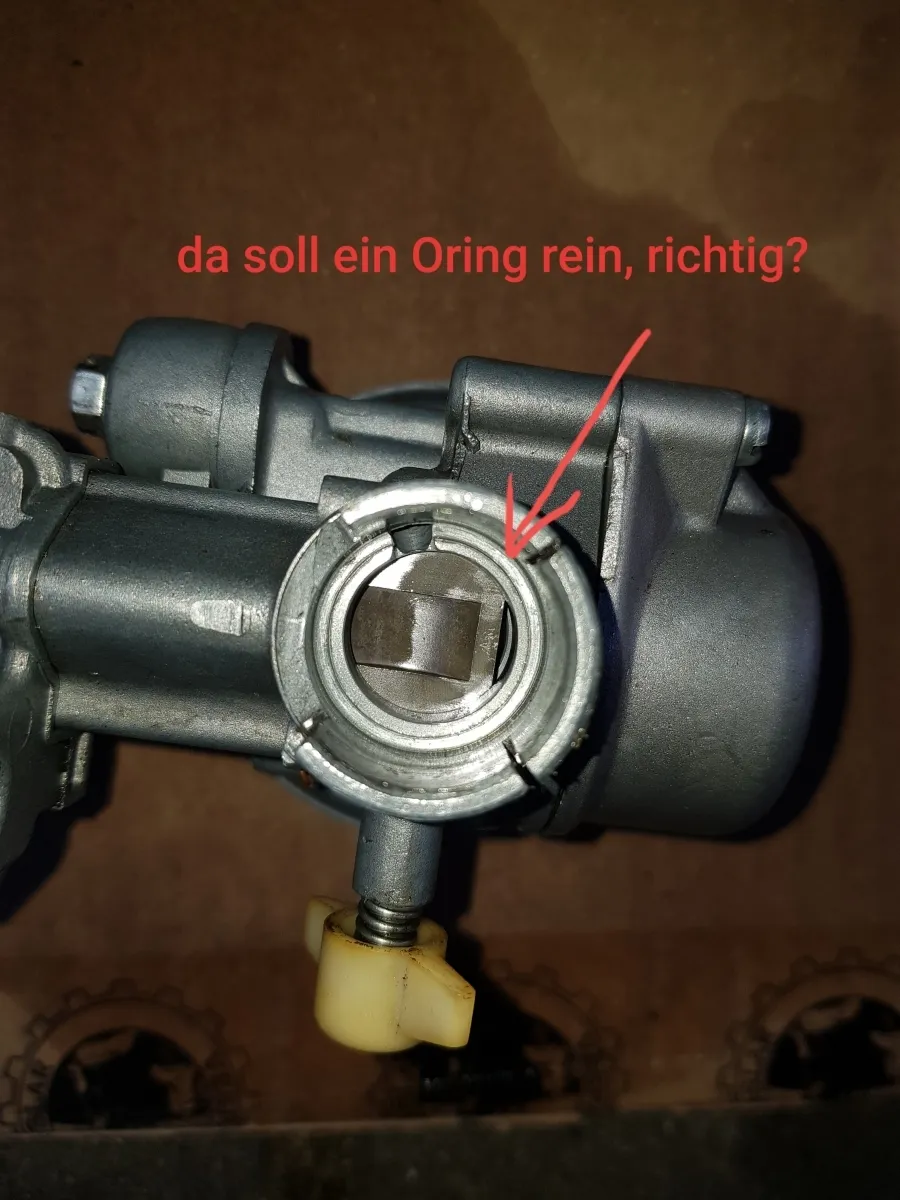

    Moin Leute!
    Hab jetzt schon sehr viel im Forum rumgelesen aber so ganz sicher bin ich mir immer noch nicht...
    Ich habe einen Dell'Orto SHB 16/15 F Vergaser.
    Gehe ich richtig davon aus dass ich dafür einen Oring und keine Filzdichtung brauche? Habe zur Veranschaulichung ein Bild eingefügt...
    Wenn ja, wo zur hölle bekomme ich den Oring her...bei den bekannten Seiten finde ich nichts was ihn beschreiben würde oder suche ich falsch :-1

    die Bezeichnung 16/15 F besagt schon, das ein O-Ring bei diesem Vergaser verwendet wird.
    Hierfür gibt es komplette Dichtsätze, dort ist auch der Dichring enthalten. Leider finde ich meine Tabelle mit den Abmessungen nicht wieder, sonst wäre ein Klempner/Gans-Sanitärhandel auch noch eine Quelle.
    Dichring allein -> klick mich!
    Sonst-> Klick mich!
    Gruß Jürgen

    vielen Dank für die Antwort! Das Set hab ich hier zu Hause liegen aber bist du sicher dass der besagte Ring darin enthalten ist?
  • JayKuDo
    163
    928
    150
    • April 29, 2021 at 19:15
    bei meiner letzten Vergaserüberarbeitung war der Ring enthalten. Ich hätte diesen Ring bald übersehen, denn ich hätte den etwas dicker erwartet. Wenn Du den ASS auch mit etwas Oel aussen bestreichst, flutscht der Ring leichter drauf.
    Aber mit viel Gefühl und Geduld aufstecken, dabei flutscht der Ring gern aus der Nut und ist danach auch meist gequetscht und dann defekt.
    Gruß Jürgen

    hmm okay.. das muss ich mir ja nochmal genauer angucken! Also kommt der O Ring nicht wie ich jetzt dachte in den Vergaserstutzen sondern auf den ASs?
    Nein. In dem Bereich, den Du auf dem Foto zeigst, ist innen eine kleine Nut. Genau da sitzt der Oring.

    genau, wie Menzinger es schon sagt, der Ring kommt erst in die Nut im Vergaserflansch. Aber wenn Du den Vergaser nicht gerade und vorsichtig aufschiebt arbeitet sich der O-Ring gern mal aus der Nut heraus und damit wird er meist schon beschädigt.

    Okay dann hatte ich mir das ja doch richtig vorgestellt jubel hoffentlich ist der Ring dann auch bei meinem Dichtsatz enthalten...so auf den ersten Blick fand ich da keinen von passend aber vielleicht hätte ich mal besser gucken sollen als ich den Vergaser schon draußen hatte :-1 Was mich ja etwas wundert, ich hatte erst typische Falschluftsymtome...nach dem ich den Vergaser nochmal neu eingebaut habe ist es gut und sie läuft eigentlich ganz gut obwohl der Oring nicht vorhanden ist!?

    Das kann schon passieren, wenn die Passung eng genug ist. Dann ist das in einem bestimmten Temperaraturbereich noch dicht. Während der Fahrt erwärmen sich aber die Komponenten und da der ASS (Original) und der Vergaser aus unterschiedlichem Material sind sind auch die Ausdehnungskoeffizenten unterschiedlich. Daher kommt der O-Ring aus Gummi zu Einsatz um diese Differenzen auszugleichen. Die Vibrationen vom Motor und Chassis währende Der Fahrt tun ihr Übriges dazu.
    Ich setze den O-Ring gerne mit einem kleinem Klecks Fett in der Nut ein, das klebt etwas. Denn ASS mit etwas Öl bestrichen sorgt dafür, daß der O-Ring leichter auf den ASS rutscht. Dabei am Besten voll und Ganz auf das Gefühl in den Fingerspitzen achten.
    Ich habe in meiner Ausbildung so viele O-Ringe verbaut und feststellen dürfen, nicht jedes Mal klappt es einwandfrei ...

    Noch zum Thema O-Ring im 16/15:
    Schnurstärken auf Fotos zu beurteilen ist nicht ohne Risiko, aber alle O-Ringe im Set sind nach dem Produktfoto nicht passend für die Nut im Vergaser ( Schnurstärke zu groß ).

    also als ich den Vergaser draußen hatte und mir nur die Ringe in der Verpackung angeguckt habe hätte ich auch gesagt davon passt keiner aber wo zur Hölle bekomme ich den denn her?

    Hab gerade in einem alten Beitrag gelesen der Ring soll 21x2,0 mm sein...sowas kann man ja einfach bestellen!
    Weiß jemand zuverlässig ob das richtig ist mit den Maßen?
