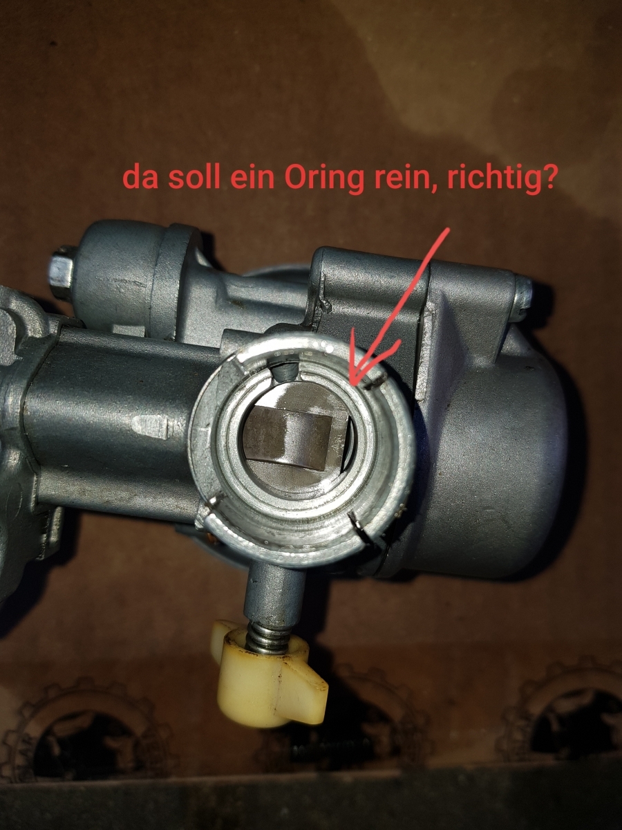

    Moin Leute!
    Hab jetzt schon sehr viel im Forum rumgelesen aber so ganz sicher bin ich mir immer noch nicht...
    Ich habe einen Dell'Orto SHB 16/15 F Vergaser.
    Gehe ich richtig davon aus dass ich dafür einen Oring und keine Filzdichtung brauche? Habe zur Veranschaulichung ein Bild eingefügt...
    Wenn ja, wo zur hölle bekomme ich den Oring her...bei den bekannten Seiten finde ich nichts was ihn beschreiben würde oder suche ich falsch :-1

    die Bezeichnung 16/15 F besagt schon, das ein O-Ring bei diesem Vergaser verwendet wird.
    Hierfür gibt es komplette Dichtsätze, dort ist auch der Dichring enthalten. Leider finde ich meine Tabelle mit den Abmessungen nicht wieder, sonst wäre ein Klempner/Gans-Sanitärhandel auch noch eine Quelle.
    Dichring allein -> klick mich!
    Sonst-> Klick mich!
    Gruß Jürgen

    hmm okay.. das muss ich mir ja nochmal genauer angucken! Also kommt der O Ring nicht wie ich jetzt dachte in den Vergaserstutzen sondern auf den ASs?
    Nein. In dem Bereich, den Du auf dem Foto zeigst, ist innen eine kleine Nut. Genau da sitzt der Oring.

    genau, wie Menzinger es schon sagt, der Ring kommt erst in die Nut im Vergaserflansch. Aber wenn Du den Vergaser nicht gerade und vorsichtig aufschiebt arbeitet sich der O-Ring gern mal aus der Nut heraus und damit wird er meist schon beschädigt.

    Okay dann hatte ich mir das ja doch richtig vorgestellt jubel hoffentlich ist der Ring dann auch bei meinem Dichtsatz enthalten...so auf den ersten Blick fand ich da keinen von passend aber vielleicht hätte ich mal besser gucken sollen als ich den Vergaser schon draußen hatte :-1 Was mich ja etwas wundert, ich hatte erst typische Falschluftsymtome...nach dem ich den Vergaser nochmal neu eingebaut habe ist es gut und sie läuft eigentlich ganz gut obwohl der Oring nicht vorhanden ist!?

    Das kann schon passieren, wenn die Passung eng genug ist. Dann ist das in einem bestimmten Temperaraturbereich noch dicht. Während der Fahrt erwärmen sich aber die Komponenten und da der ASS (Original) und der Vergaser aus unterschiedlichem Material sind sind auch die Ausdehnungskoeffizenten unterschiedlich. Daher kommt der O-Ring aus Gummi zu Einsatz um diese Differenzen auszugleichen. Die Vibrationen vom Motor und Chassis währende Der Fahrt tun ihr Übriges dazu.
    Ich setze den O-Ring gerne mit einem kleinem Klecks Fett in der Nut ein, das klebt etwas. Denn ASS mit etwas Öl bestrichen sorgt dafür, daß der O-Ring leichter auf den ASS rutscht. Dabei am Besten voll und Ganz auf das Gefühl in den Fingerspitzen achten.
    Ich habe in meiner Ausbildung so viele O-Ringe verbaut und feststellen dürfen, nicht jedes Mal klappt es einwandfrei ...

    Wenn Bedenken bestehen, den O-Ring zu "verwurschteln", einfach mal den Übergang am ASS genauer betrachten. Wenn der Vergasersitz schön verrundet und glatt zum offenen Ende ausgeführt ist, passiert mit etwas Öl wirklich nix.
    Im Zweifelsfall mit einem 400er Schleifpapier und etwas Petroleum den Übergang glätten und verrunden.
    Wobei ich das Thema Falschluft an der Stelle für etwas überbewertet halte, wenn die Paarung Gaser/ASS an der Stelle ein Schiebesitz ist und die Schlitze zum Spannen nicht bis hinten laufen.
    Auf meiner Ape fahre ich ohne irgendwas, aber der Gaser geht auch saugend von der Passung her drauf. Auch Luft brauch erstmal einen signifikanten Querschnitt, bevor sie da wirklich durchströmt und das Gemisch abmagert.
    Auch die Luft ist nur ein Fluid, das den Weg des geringsten Widerstand bevorzugt.
    Und der Querschnitt der eigentlichen Vergaserbohrung zu zwei Hunderstel Spalt irgendwo zwischen ASS und Gaser im Verhältnis ist doch erheblich.
    Da hat man bei einem dichten Sitz von Gaser zu ASS und einer Außentemperaturdifferenz von 25 Grad Celsius mehr Abweichung vom idealen Benzin/Luftgemisch als bei einem satt sitzenden Vergaser mit und ohne O-Ring denke ich.
    Bei "Falschluft" muß man schon von einem relevanten zusätzlichen unbewußten Volumenstrom reden.

    Schnurstärken auf Fotos zu beurteilen ist nicht ohne Risiko, aber alle O-Ringe im Set sind nach dem Produktfoto nicht passend für die Nut im Vergaser ( Schnurstärke zu groß ).

    also als ich den Vergaser draußen hatte und mir nur die Ringe in der Verpackung angeguckt habe hätte ich auch gesagt davon passt keiner aber wo zur Hölle bekomme ich den denn her?

    Hab gerade in einem alten Beitrag gelesen der Ring soll 21x2,0 mm sein...sowas kann man ja einfach bestellen!
    Weiß jemand zuverlässig ob das richtig ist mit den Maßen?
