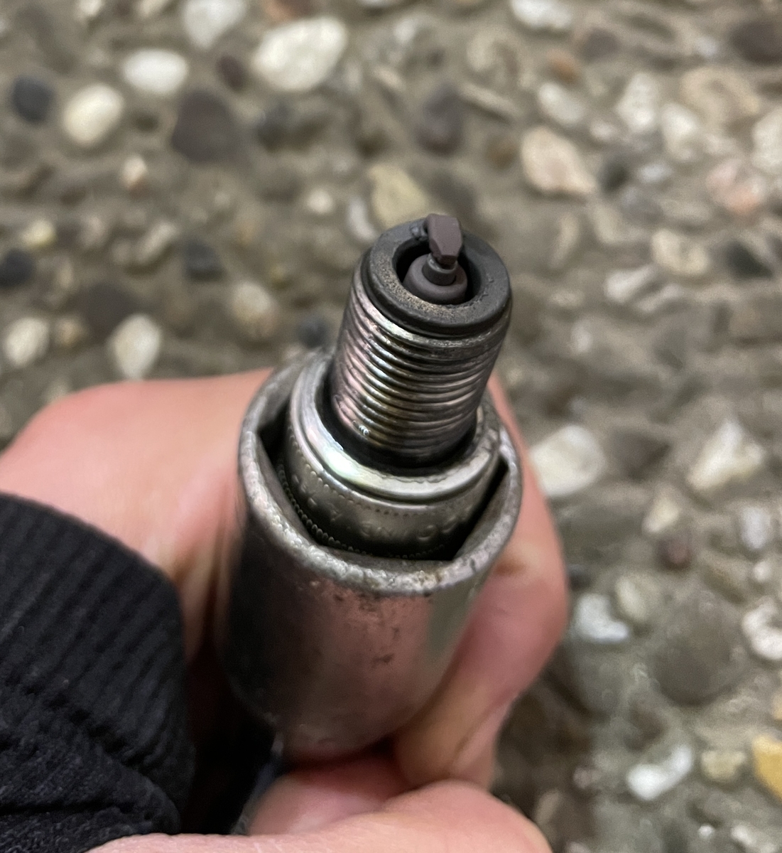

Haha ursprünglich ging es drum, dass ich von einem 19/19 SHBC Vergaser auf einen 24er PHBL Vergaser gewechselt bin.
Ich hatte am Anfang das Problem, dass ich kein Standgas einstellen konnte und der Motor nicht auf Drehzahl gekommen ist. ( 100 HD und 50 ND )
Dann habe ich wie du gesagt hast eine 98HD genommen und wollte dann eine 54ND nehmen.
Bin zum ScooterCenter gefahren und dort wurden mir die etwas längeren Düsen gegeben. (Die Falschen)
Habe mir dann später aus Spaß die HD von meinem alten Vergaser angeguckt und die sahen genauso aus wie die ND von meinem PHBL Vergaser.
Leider war die kleinste Düse die ich hatte eine 75er.
Die habe ich dann einfach reingeschraubt um zu gucken ob es funktioniert.
Es hat auch funktioniert, nur die 75er die ich jetzt als ND genommen habe ist wahrscheinlich viel zu groß und deswegen stottert der Motor, kommt nicht auf Drehzahl und geht bei Vollgas aus.
Die Nadel war schon auf der zweiten Position von oben eingestellt.
Liegt es an der zu großen ND?
Kann es mir sonst nicht anders erklären.
