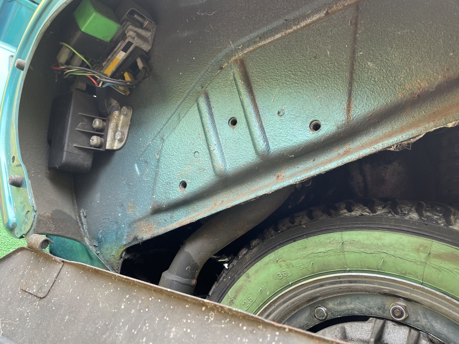

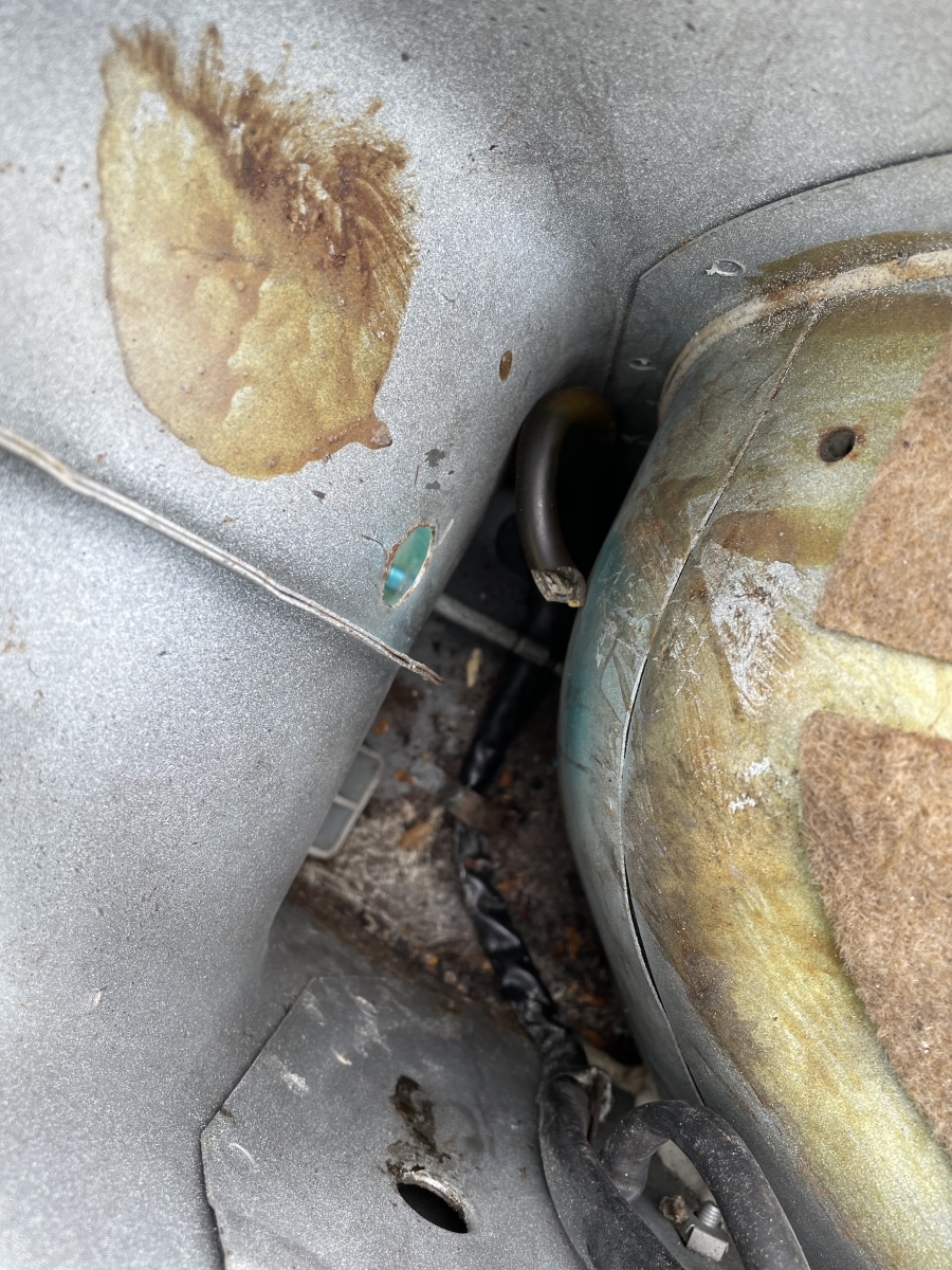

    Hallo nochmal,
    nun offenbart sich doch das eine, oder andere, dass irgendwie merkwürdig an meiner PK50XL Automatik ist.
    Nach dem Ausbau des Tanks (ja, da muss ich auch mal sauber machen 😉) habe ich dieses abgeschnittene Kabel (erstes Foto) entdeckt. Auf dem zweiten Foto sollte doch eigentlich eine Batterie- Aufnahme sein, oder irre ich mich? Es ist schon ein paar Jahre her, aber ich meine dass sie geblinkt hat hmm.
    Habt Ihr eine Idee, was dieser Schachzug bringen sollte?
