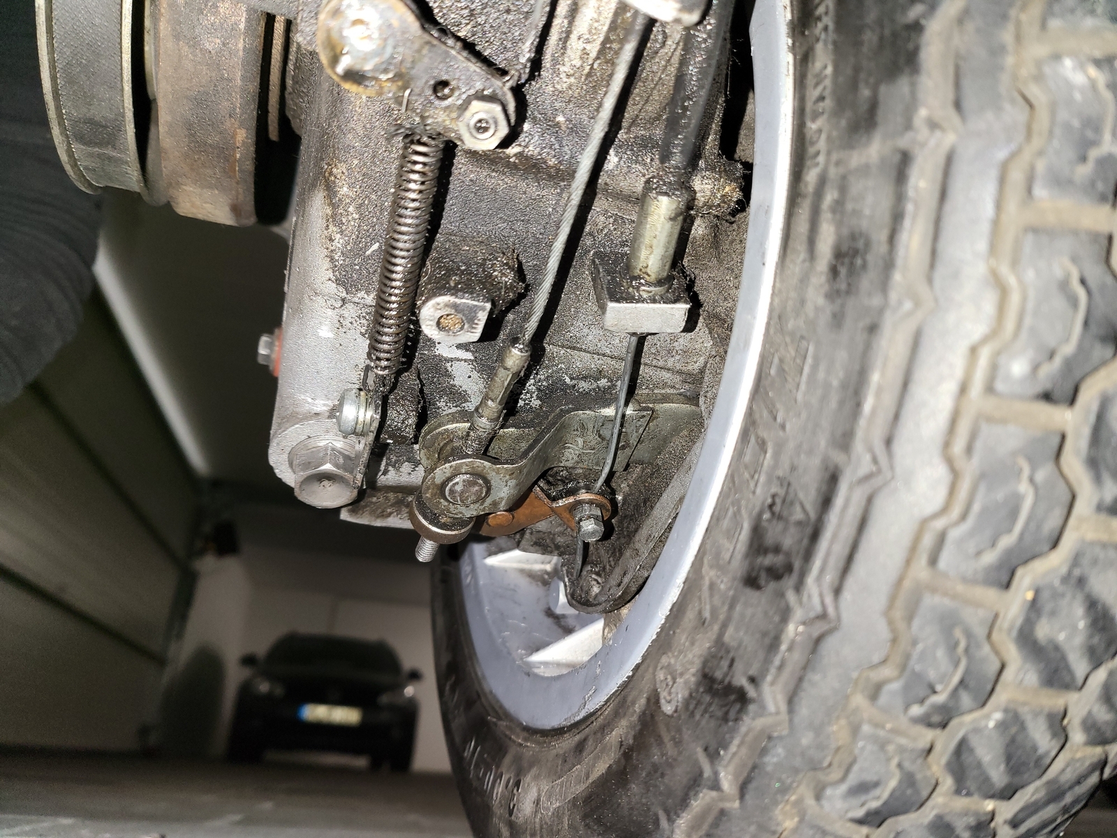

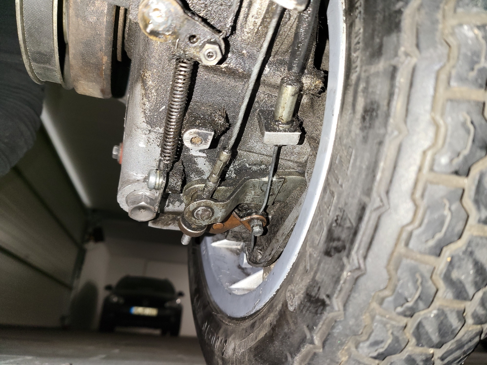

    Abend,
    Also hab die aufgebockt und gedreht geschaltet man kann den Griff drehen aber da ist kein Geräusch das was einrastet.
      • 1.33 MB
      • 155

    • April 4, 2022 at 20:21
    Aber beim Drehen oben bewegt sich unten auch was am Hebel?
  • TuriPK_XL
    Va52t
    • April 4, 2022 at 20:35
    Ja da bewegt sich was
  • Egal106s16
    804
    10,114
    1,835
    01662
    • April 4, 2022 at 20:39
    An dem Hebel den Aludraht lösen und den Hebel von Hand bewegen.
    Dabei das Hinterrad drehen.
    Lässt er sich mehr wie 90Grad drehen Richtung Vorderrad ohne das der Gang reingeht dann muss das Getriebe auf.

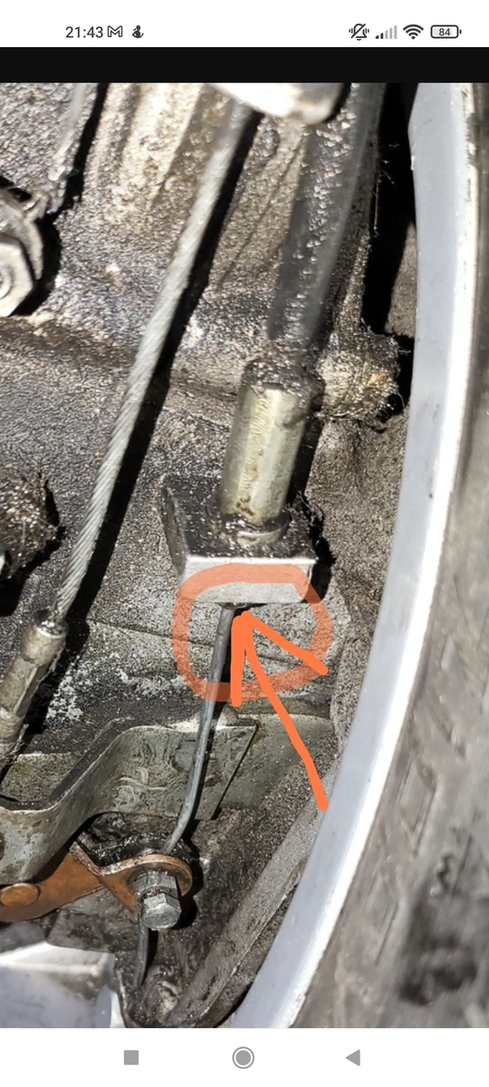

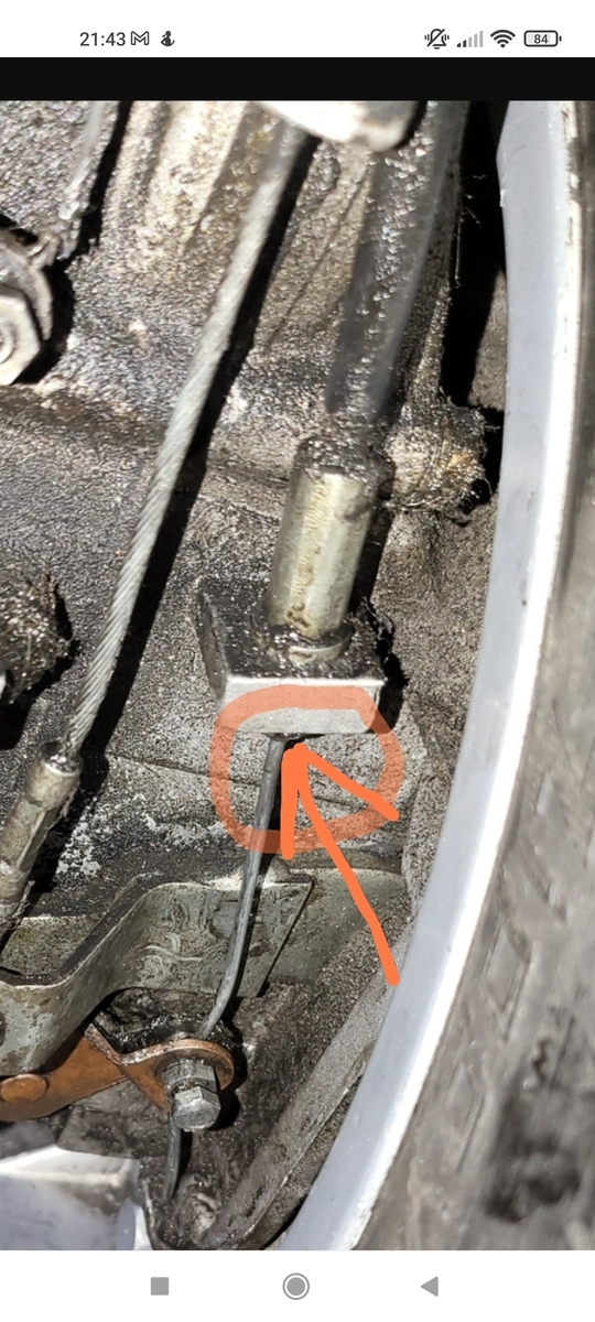

    Thema
    Seilzug Gang Vespa PK 50 XL Pluriamtic/Elestart 50ccm VA52T
    Hallo zusammen!
    Ich habe alle Probleme, die ich vor einiger Zeit mal hier im Forum gepostet hab soweit gelöst! Vielen Dank :)
    Nun habe ich aber festgestellt, dass der Zug von der Automatik völlig ins leere läuft. Jetzt ist die Frage wo wird der überall eingehängt, weil der muss ja auch irgendwo nochmal so ne Station haben, wo der durchgeht, damit der nicht lose rumhängt!
    Bilder habe ich mal beigefügt. Wäre nett, wenn irh mir noch mal helfen könnt :)
    Schon mal vielen Dank!
    Liebe Grüße
    Philipp
    philtk74
    June 29, 2010 at 19:02
    Kannst dir das vielleicht mal anschauen ist auch hier im Forum gewesen hier schreibt der eine was von einen Clip Welchen Clip meint er
  • Egal106s16
    804
    10,114
    1,835
    01662
    • April 4, 2022 at 21:45
    Da ist der.

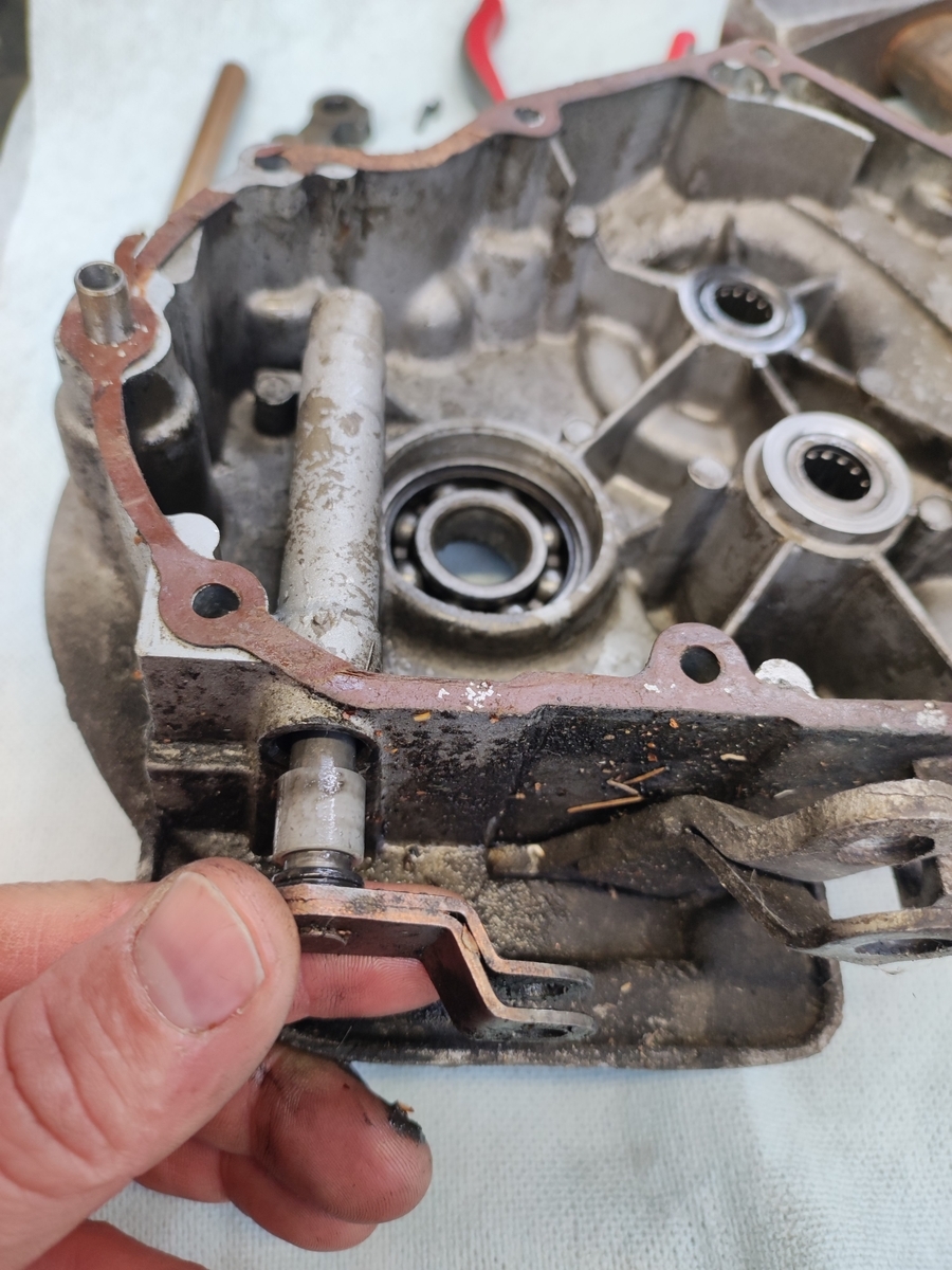

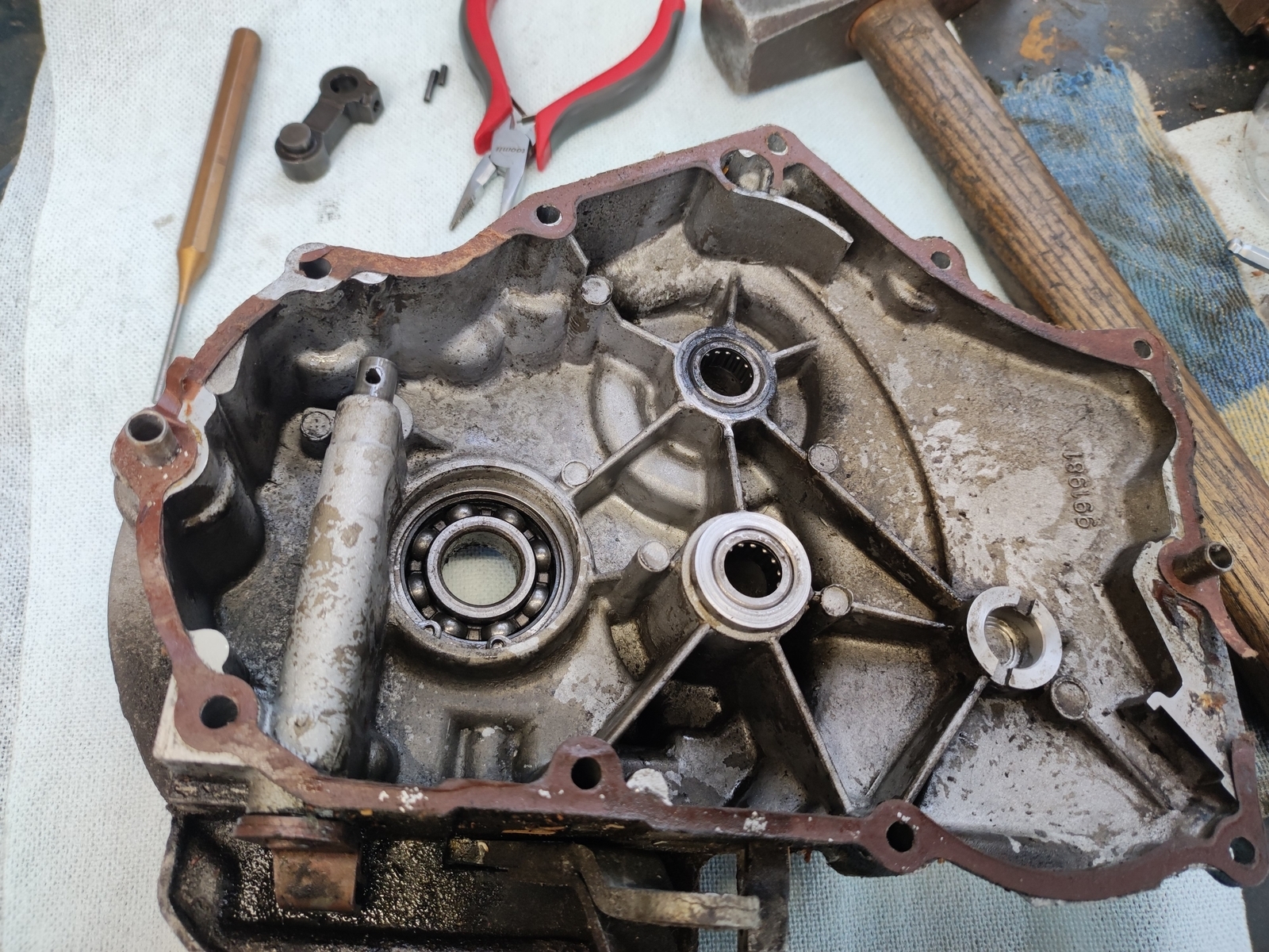

    • April 9, 2022 at 16:59

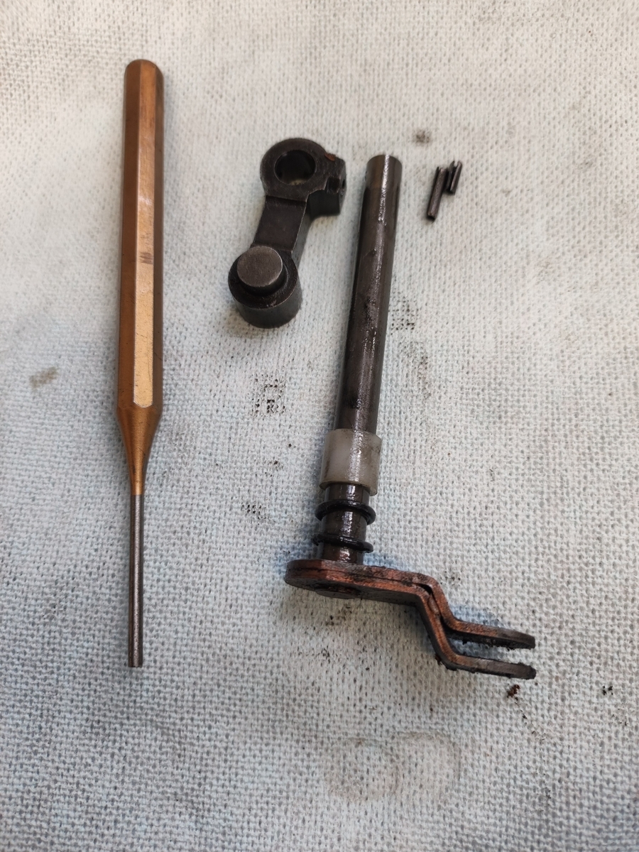

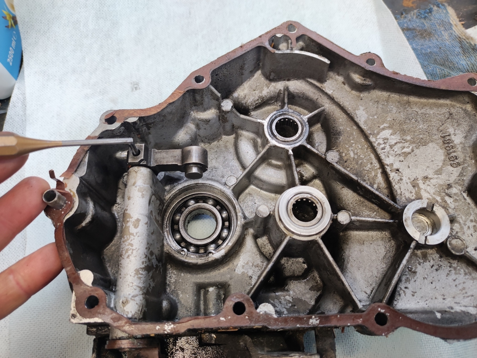

    kleine bebilderte Anleitung
    Es wird ein 3mm Austreiber benötigt
