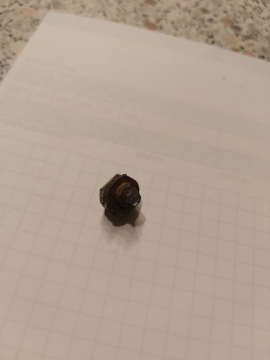

Die zweite Mutter vom Krümmer ist natürlich auch abgerissen. Wenigstens ist so der Auspuff ab

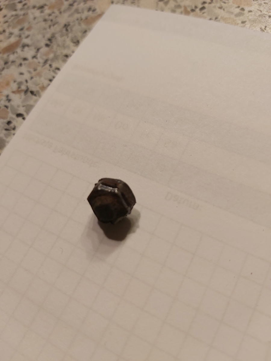

Auspuff abnehmen gestaltet sich schwieriger als erwartet. Trotz tagelanger Rostlöser-Duschen und finaler Behandlung mit Wärme und Kältespray ist mir die erste Mutter abgerissen.
Da wird wohl eine Motor-Demontage anstehen...
