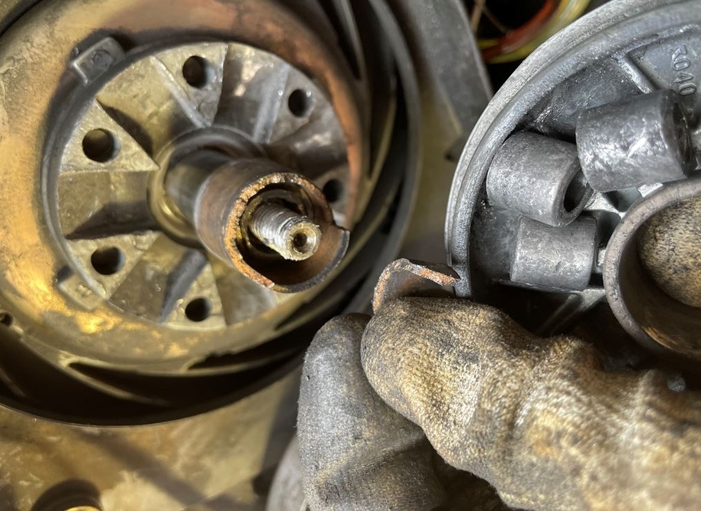

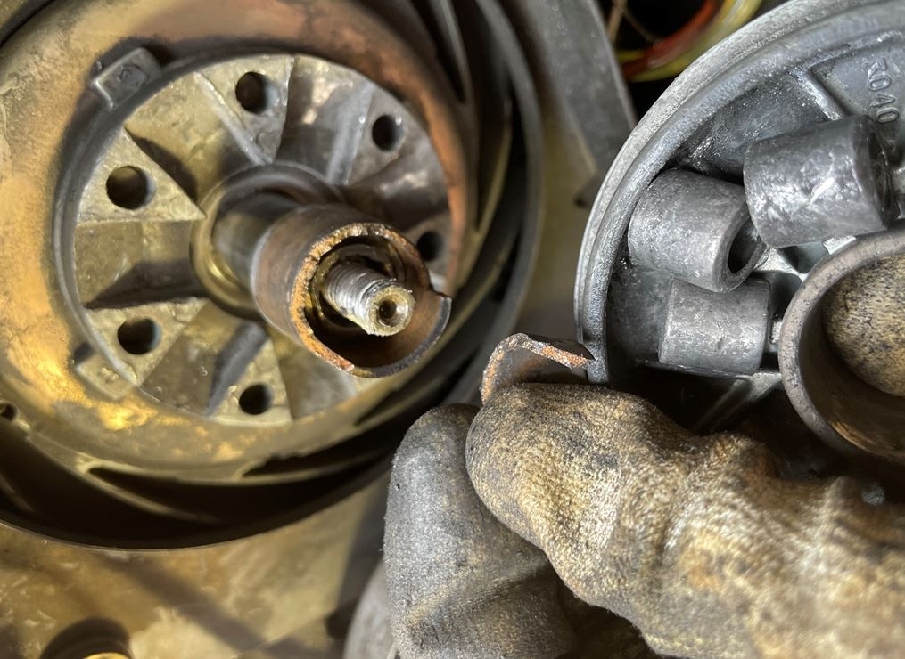

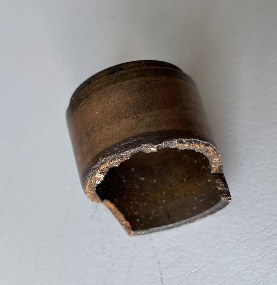

Könnte es sein, dass es die Hülse deshab nicht als ET gibt, weil sie fester Teil der von Mario verlinkten Varioscheibe ist ?
... könnte es sein das du absolut Recht hast und ich mir jetzt desshalb eine neue Vario für 200€ kaufen muss? Ja, leider ist es wohl so
Dachte ich kann mir da was sparen wenn ich nur das kaputte Bauteil wechsel.
Der Verschleiß von den Restlichen Teilen hält sich in Grenzen. Sieht eigentlich noch ganz gut aus. (Bis auf das die Kunststoffhüllen bei den Gewichten fehlen)

Das Teil ist doch für Plastikroller, s.a. die Liste, auf welche Fahrzeuge es passt
https://www.scooter-center.com/de/variomatik-…sPartner=bgm_de
ich weiß
leider ja. Ob man es doch irgendwie mit kleineren Umbauten verbaut bekommt.Es ist so schön günstig und enthält alle Teile
Finde einfach nicht diese Rotgusshülse.
