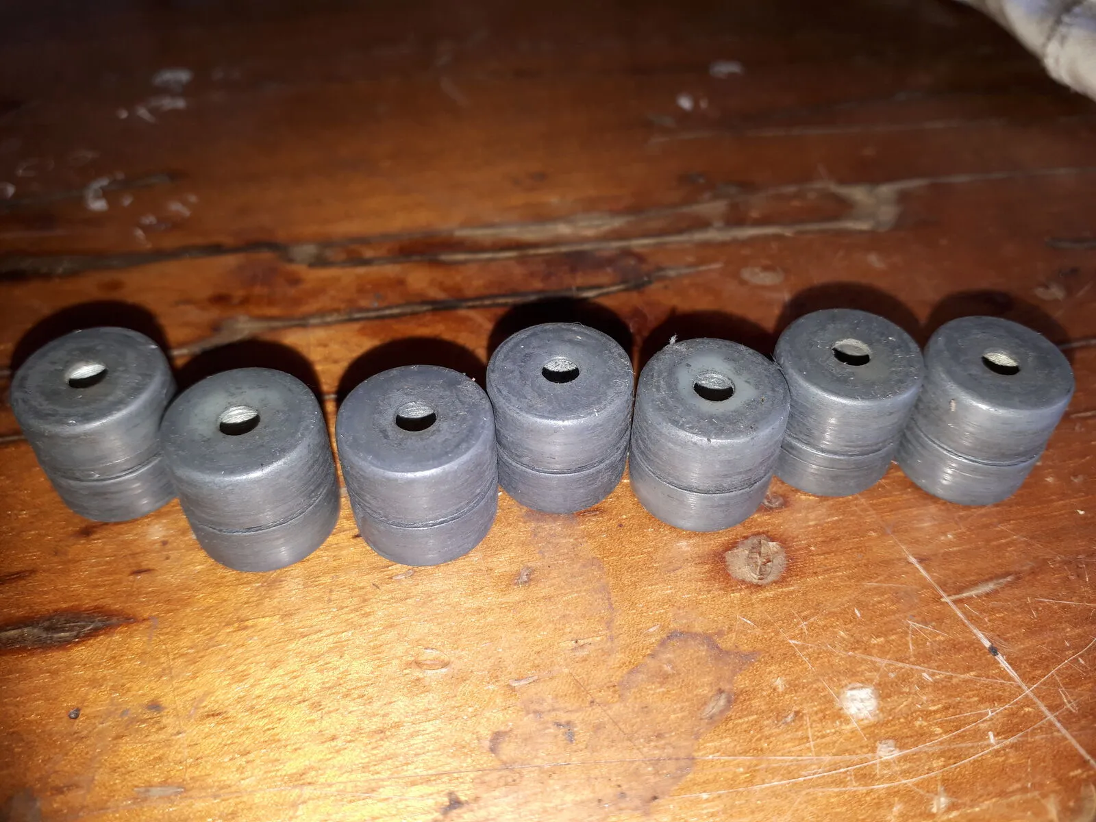

    An Steigungen drehte der Motor hoch, aber die Geschwindigkeit lies doch sehr zu wünschen übrig, fühlte sich an wie eine rutschende Kupplung beim Schaltgetriebe.
    Der Roller wurde von einem Fachbetrieb (?) durchgesehen und es wurde gesagt das die Fliehkraftkupplung verschlissen sei und es keine Teile mehr dafür gibt, Abhilfe war das Reinigen der Fliehkraftkupplungsglocke mit Bremsenreiniger und es wurde gesagt das dass Problem aber wieder kommt.
    Das ist jetzt etwa drei Jahre her, seitdem stand sie.

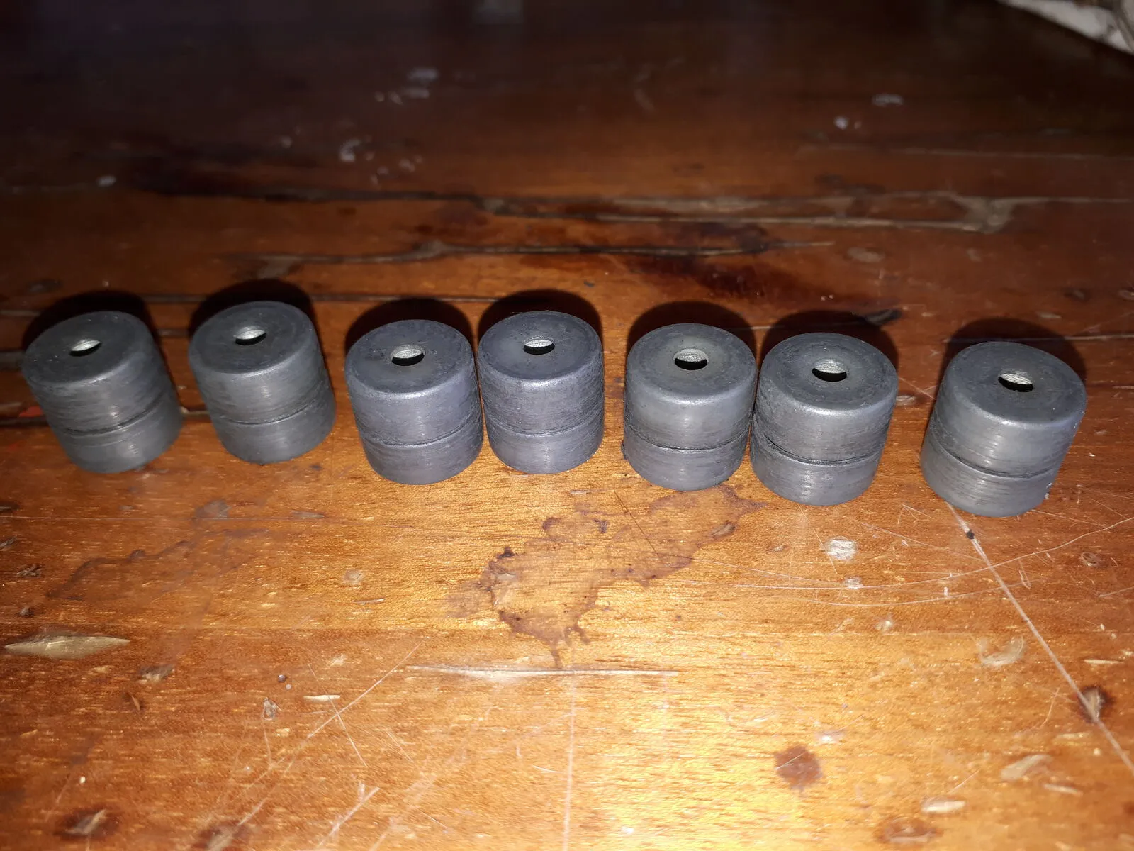

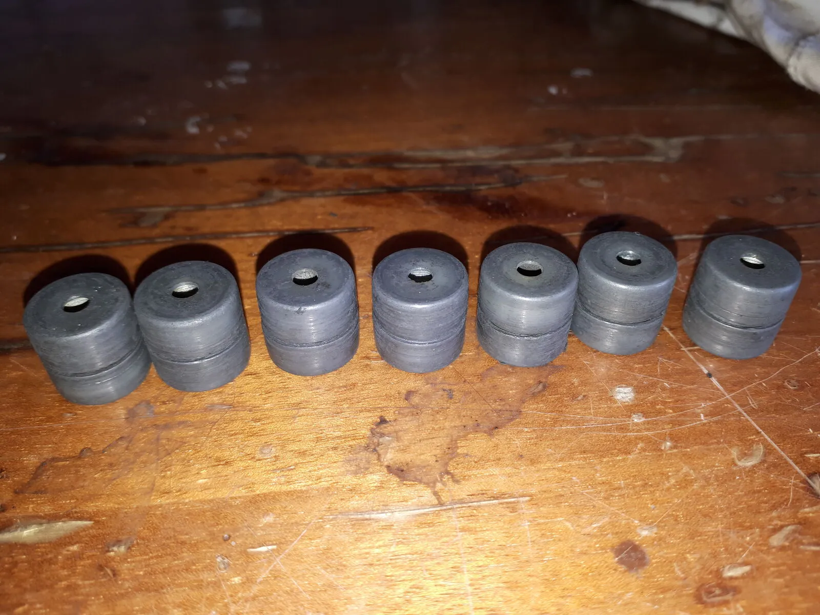

    Nun habe ich die Fliehkraftkupplung ausgebaut und denke nicht das diese defekt ist da die Beläge noch zwei bis drei mm Stärke haben.
    Ich habe nun auch die Variomatik geöffnet, hier drin sind sieben Rollen 15 x 15mm alle sieben wiegen zusammen 37g also etwas mehr als 5g pro Rolle, die Rollen sind außen mit Teflonbuchsen bestückt.
    Kann mir jemand sagen ob das so ok ist, siehe Bilder.

    Moin.
    Ja ist eine XL2 von den Angaben her.
    Wie alt ist der Keilriemen?
    Der könnte durchaus durchrutschen.
    Mal erneuern in 15mm Breite.
    Am Berg kann man sowieso nicht viel erwarten bei knapp 3Ps oder eher weniger.
    Mit rund 4gr geht es schon etwas besser.
    Aber nicht die in 16x13 benutzen.
    Kupplungsbeläge mal ordentlich anrauen. Vielleicht mal über den Bandschleifer ziehen.
    2mm bzw 3mm am Ende sind mehr oder weniger wie neu.
    Beste Grüße Mario

    Die Variomatik ist scheinbar auch schon leicht ausgeschlagen.
    Die Rotgussbuchse sitzt normal fest im Gehäuse.
    Die Gewichte/Rollen haben außen 2 POM Hülsen drauf. Kein Teflon.
    Neue Hülsen gibt es eventuell in einem Monat wieder welche.
    Mal schauen zu welchen Konditionen.
    Wird bestimmt wie sonst.
    Beste Grüße Mario

    Die Fliehkraftkupplung ist wohl ok, die Glocke auch.
    Der alte Riemen hat noch so 14,5mm, du empfiehlst neu mit 15mm!?
    Was ist mit 16.3mm, nicht deine Empfehlung?
    POM Rollen könnte ich selbst anfertigen aus Rundstab v. der Fa. IGUS, ich denke diese Art. Nr.: SFRH1-1500 wäre passend dafür!?
    Ich stelle nochmal Detail - Bilder von den alten Rollen ein, für mich sehen die eigentlich noch gut aus, hier geht's aber hauptsächlich um das Gewicht der Rollen, deswegen leichtere aus POM?

  • Egal106s16
    805
    10,115
    1,836
    01662
    • September 5, 2020 at 16:10
    Ja. Nur wegen Gewicht und dem dadurch einhergehenden Schaltverhalten.
    Neuer Keilriemen wegen Reibwert.
    16.3er bei 75ger ok.
    Keine Ahnung unter welcher Artikelnummer welche Firma welches Produkt anbietet.
    Normale Verkaufsbezeichnung ist POM bzw Delrin.
    Gibt es in Natur , Grün und Schwarz.
    POM-C Natur reicht zu.
    Gibt's auch als Stangenmaterial in 15mm.
    Grüße Mario
