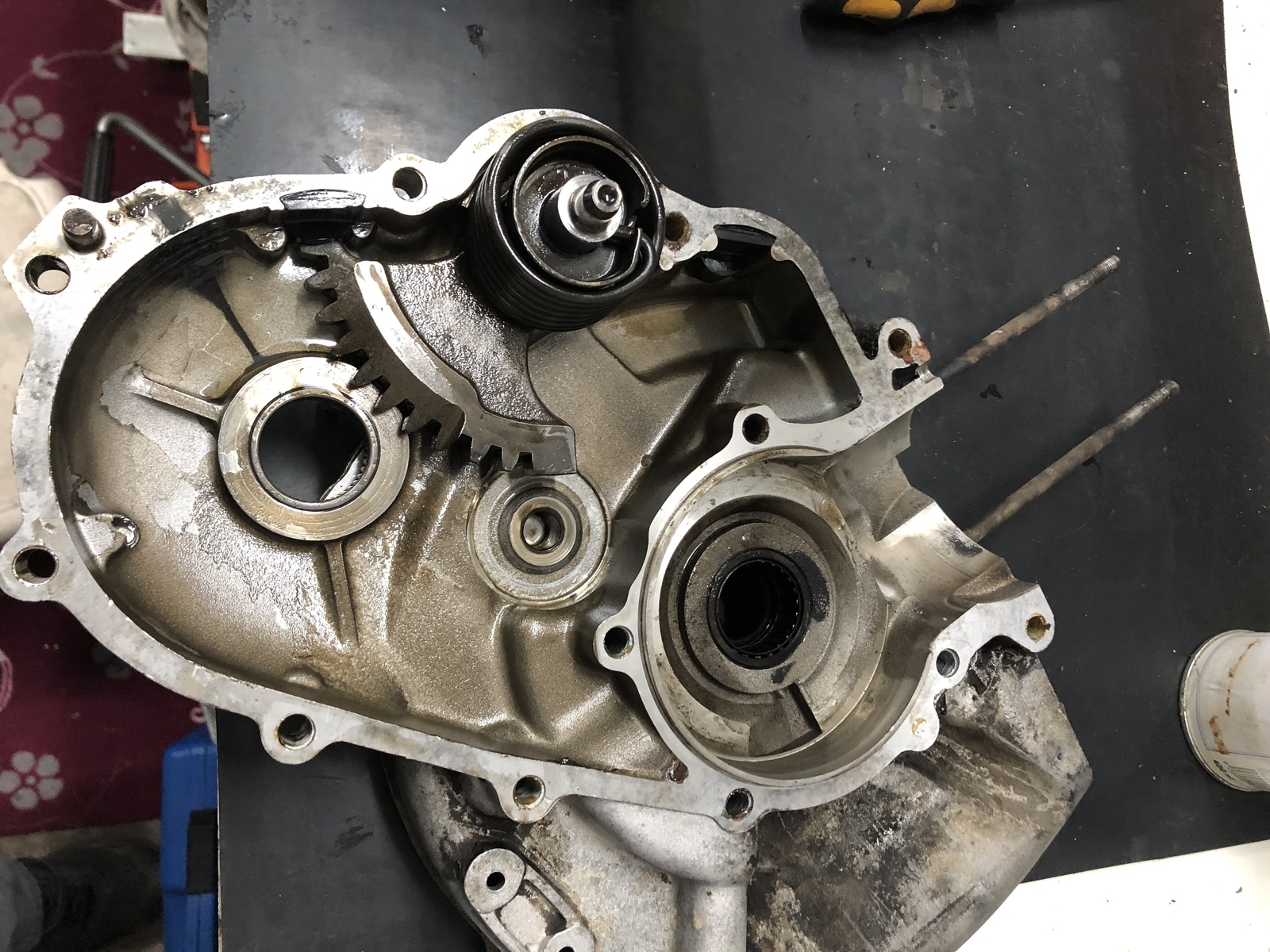

    Mal ne Verständnisfrage zum Primär.
    Die italienischen Fertigungstoleranzen kenne ich gut. Auch die qualitative Beschaffenheit der Bauteile, Grate und so.
    Der Tannenbaum sollte sich innerhalb des Antriebszahnrades leicht bewegen lassen, wenn keine Dämpfungsfedern eingebaut ist, oder?
    Bei mir hakt das ganz schön…🤔

    Zur Zeit liegt der Motor gespalten auf der Werkbank. Putzen, putzen, putzen. Der Dreck der letzten 20 Jahre ist da noch drauf. Der muss ab. Aber die Patina bleibt.
    Sieht von innen gar nicht mal schlecht aus nach über 39tKm und 42 Jahren.
    Mal sehen wie ich den Kolben und den Zylinderkopf wieder sauber bekomme 🤔

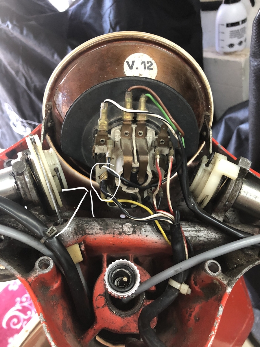

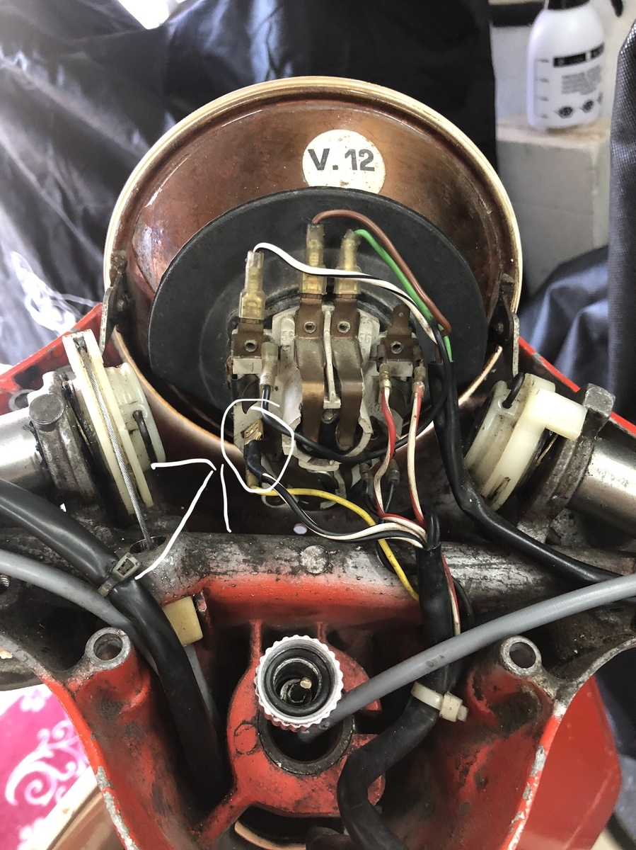

    Danke für den Schaltplan. Der war hilfreich.
    Die schwarz-weißen Kabel an der Lampe waren falsch gesteckt und gehören an den oberen Steckplatz :-1
    Jetzt funktioniert alles prima.

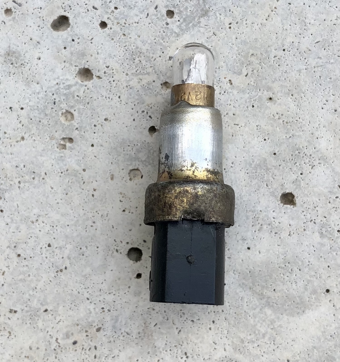

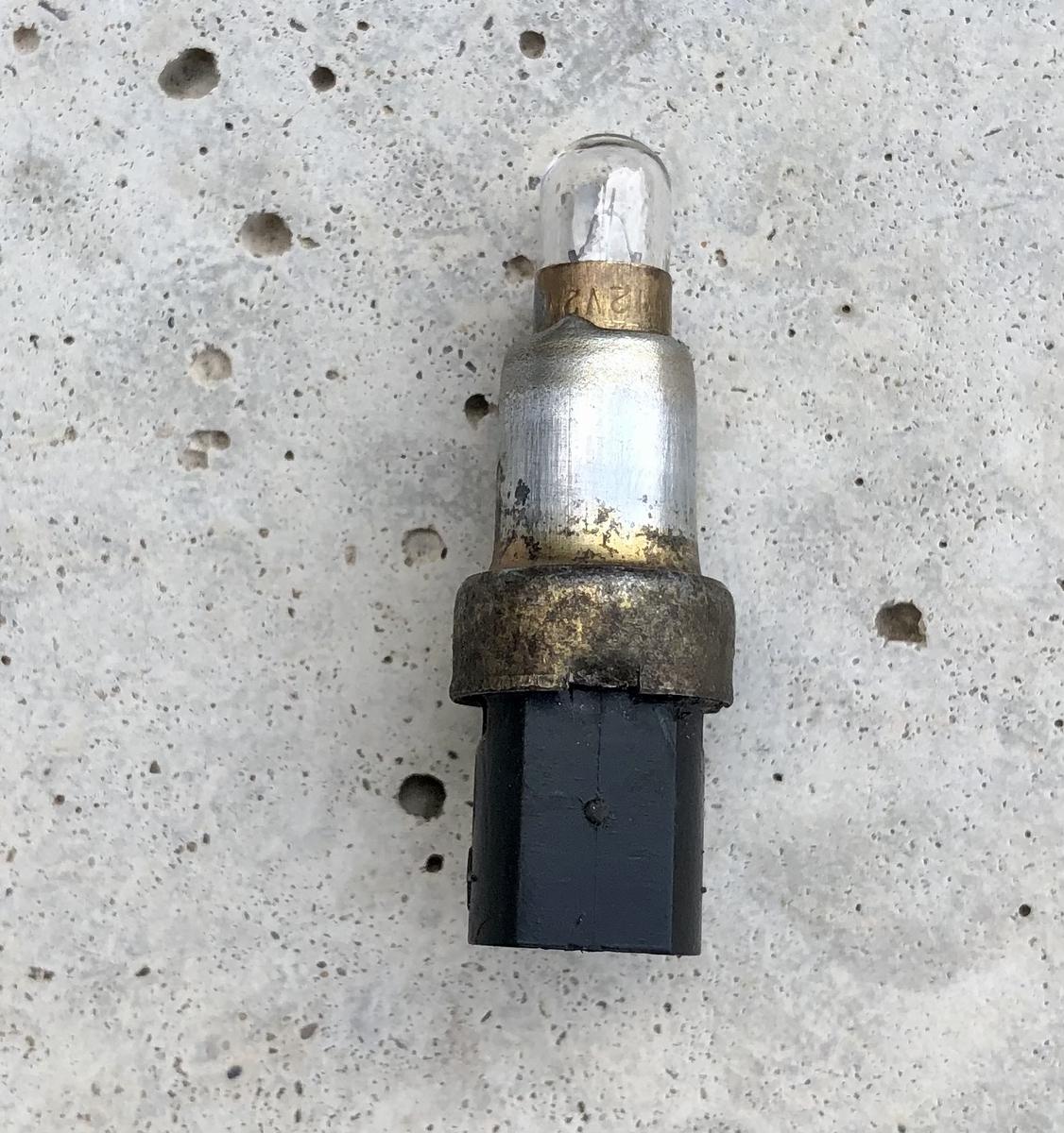

    Einzig die defekte Fassung von der Blinkeranzeige finde ich nicht.
    Hat jemand eine Idee wo ich die kaufen kann??

    Stecke mal das Schwarz/ weiße auf Pin 6 (Die Zahlen stehen auf dem Zündschloss), den hast du glaube ich falsch gesteckt
    Stimmt. Ist lt. Schaltplan auch richtig, funktioniert nur leider nicht. Ist Evtl. das Zündschloss defekt? Klemme 6 gibt kein Strom wenn ich den Schlüsse nach rechts drehe 🤷🏼‍♂️

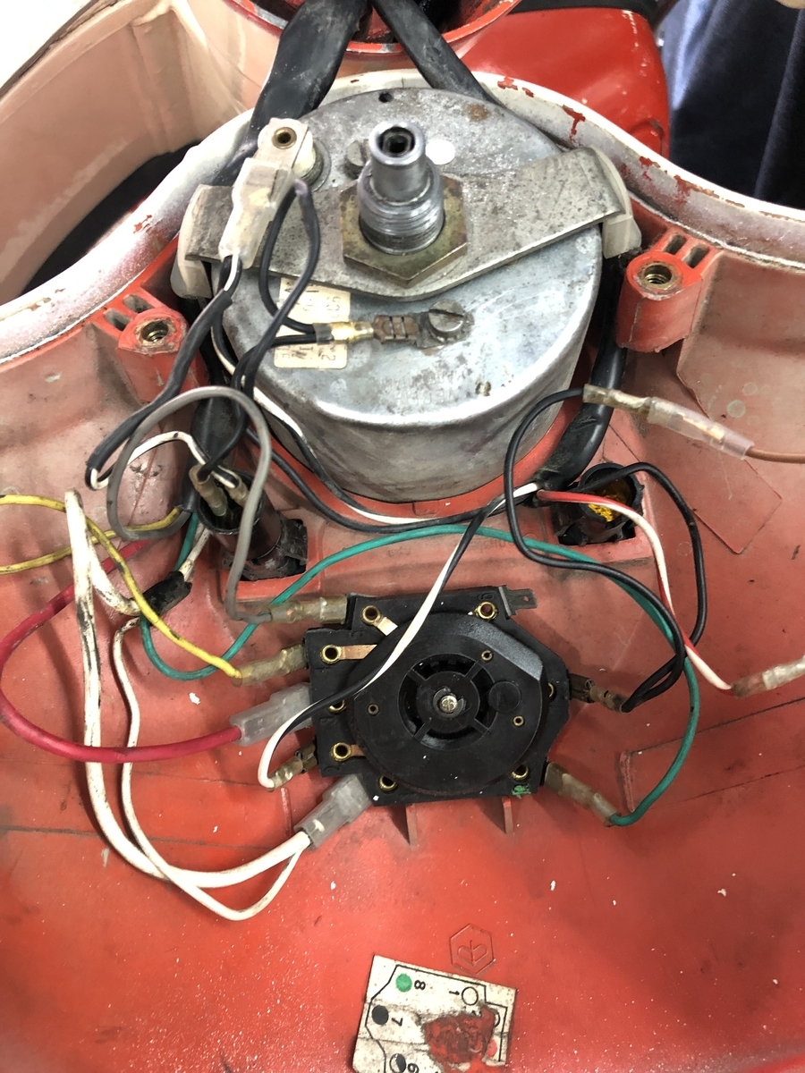

    So. Stand der Dinge von heute.
    Das Relais selbst war defekt. Eine Neues eingebaut und Peng alles blinkt wieder wie es soll.
    Ein großes Lob/Dank auch an Christopher vom SC. Er hat sich geduldig meinen Salmon angehört und hat mich erstmal davon abgehalten gleich den ganzen Kabelbaum zu ersetzen.
    Gut, der Spannungsregler war es nicht, aber bestellt hatte ich ihn dennoch. Wenn beide kaputt gewesen wäre, hätte ich noch länger warten mussten… und warten is Kacke.
    Die Lampen im Kopf werde ich mir bei Gelegenheit mal genauer ansehen. Vielleicht finde ich da auch noch was. Jetzt kann ich wenigstens wieder fahren und blinken ⭐️ 🤣🤩

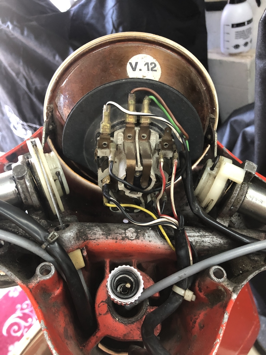

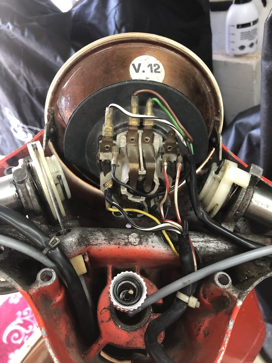

    Hallo Allerseits,
    Es wird nie Langweilig... Jetzt ich habe ein Problem mit dem Licht/Blinkern :-1
    Wenn ich den rechten Blinker betätige, schnarrt der Spannungsregler. Wenn der Linke an ist, nicht. Der Blinker läuft auch nur un regelmäßig und stakt verzögert.
    Zudem ist die Anzeige-Lampe im Lenkkopf für das Licht aus, Die Glühlampe jedoch in Ordnung. Auch das Rücklicht geht nicht, das Bremslicht schon. Auch dieses Leuchtmittel ist in Ordnung.
    Das Standlicht funktioniert auch nur, wenn ich den Schlüssel auf Parklicht stelle. Ist das Normal?
    Bevor ich nun den ganzen Kabelbaum rausreisse, frage ich mal freundlich nach, ob einer eine Idee hat.
