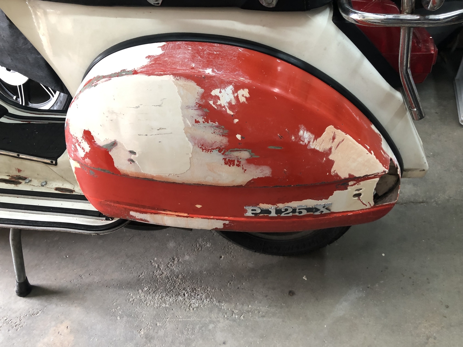

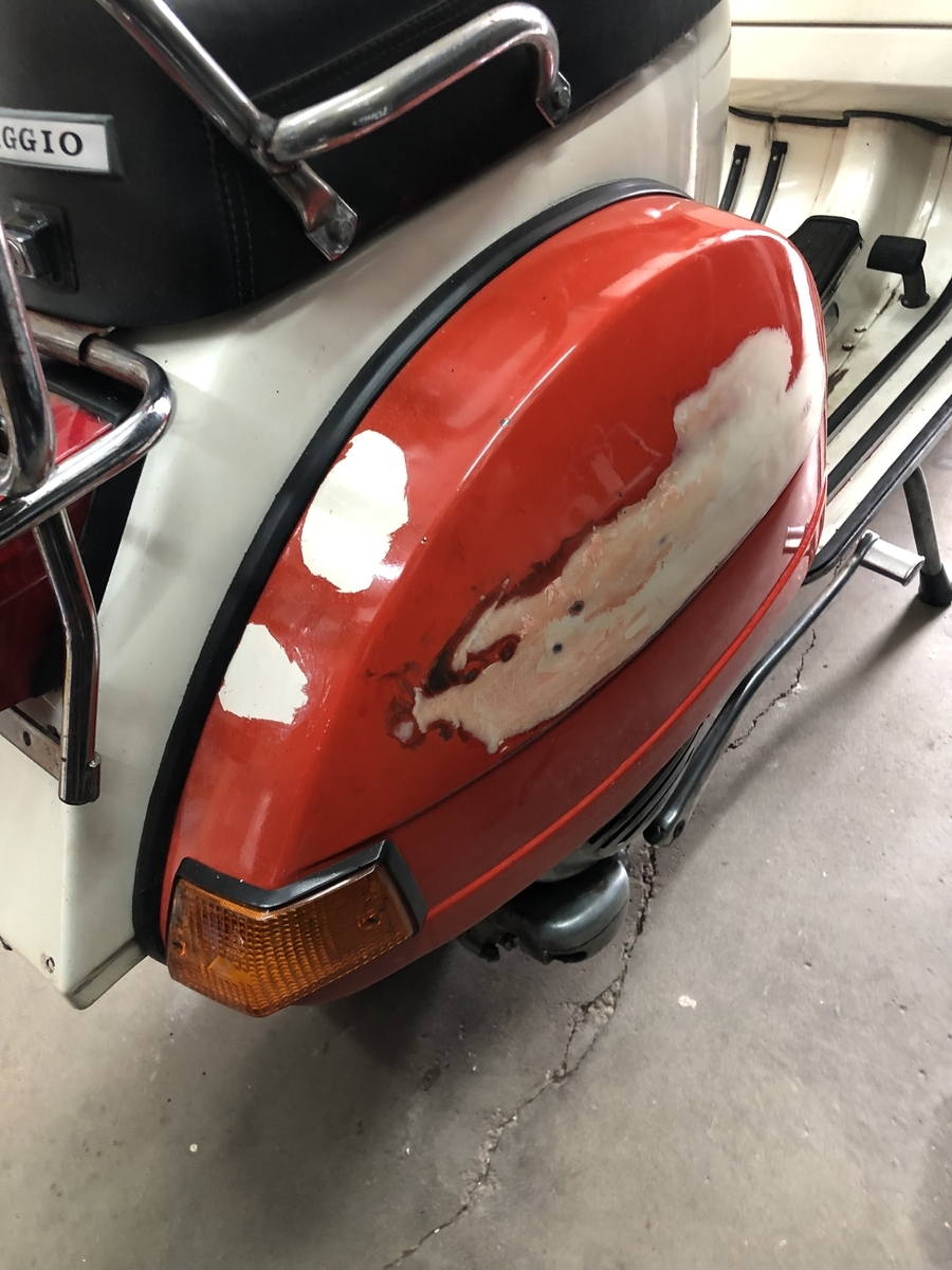

    So, die ersten Schritt ist getan. Ok, alles ist noch nicht ab aber es wird schon noch. Die verf****** Spachtelmasse hätte ich mir nicht gewünscht… :+1
    Dafür gibts sicherlich auch ne Lösung. Ich finde die O-Farbe total cool, aber das is ne verdammte Fummelarbeit.
    Aceton und Japanspachtel sind mittlerweile gute Kumpel geworden :-2
    Morgen gehts eventuell weiter mit dem Heck. Mal sehen ob ich Lust dazu habe 8)
    to be continued…

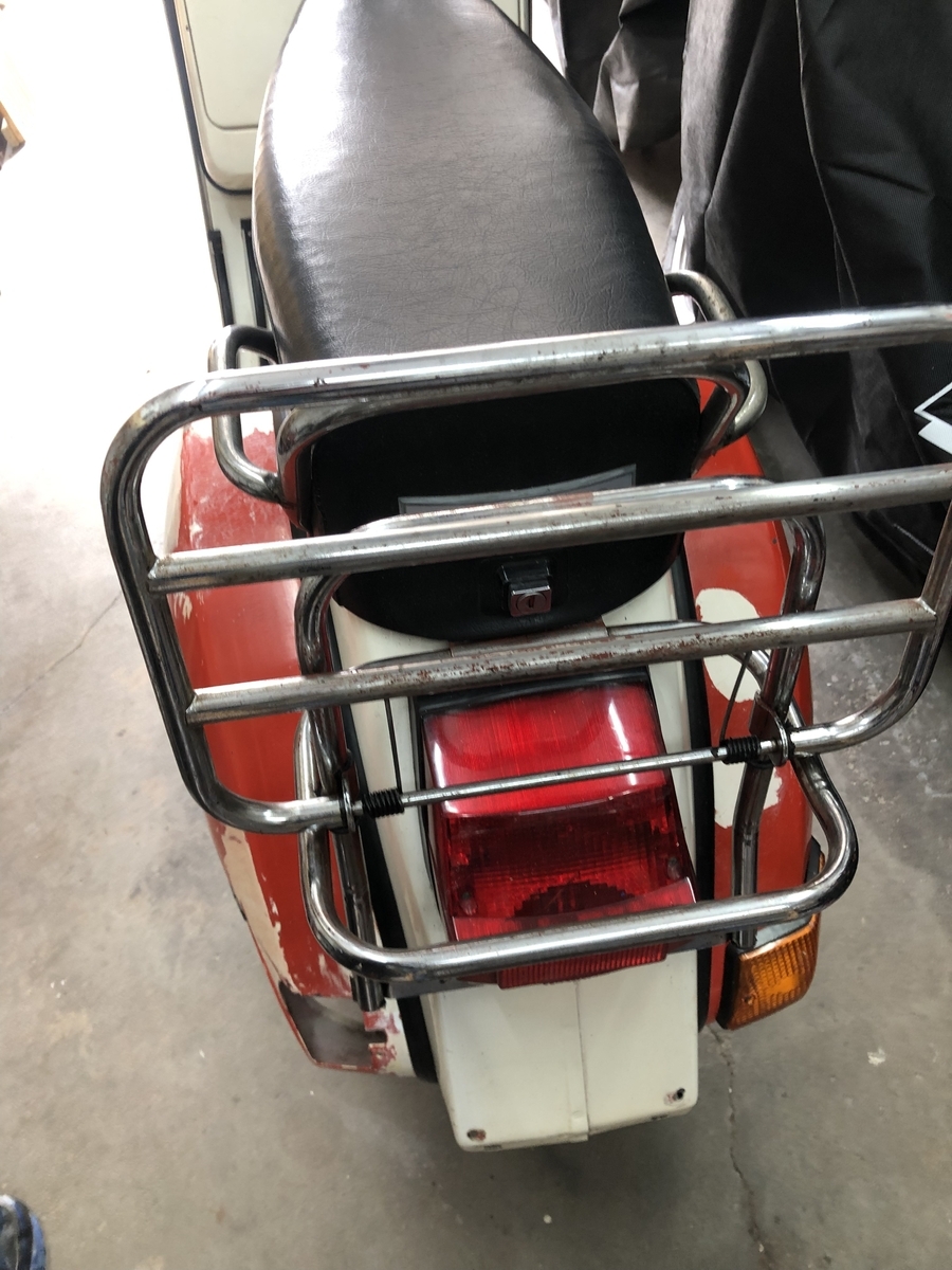

    Achja. Der Heckträger war mit schwarzem Auspufflack besprüht. Wer macht denn so ne Kacke 🤯
    Das war eine Scheißarbeit.
    Rocker bleiben! :-7

    Wie sehen denn die beiden Seitenbacken von innen aus?
    Hab schon erlebt, dass lieber gespachelt wurde als richtig auszubeulen :-7

    Genau sehen die auch aus. Wenn das Zeug runter ist weiß ich mehr. Dengeln is ja auch nich so schwer

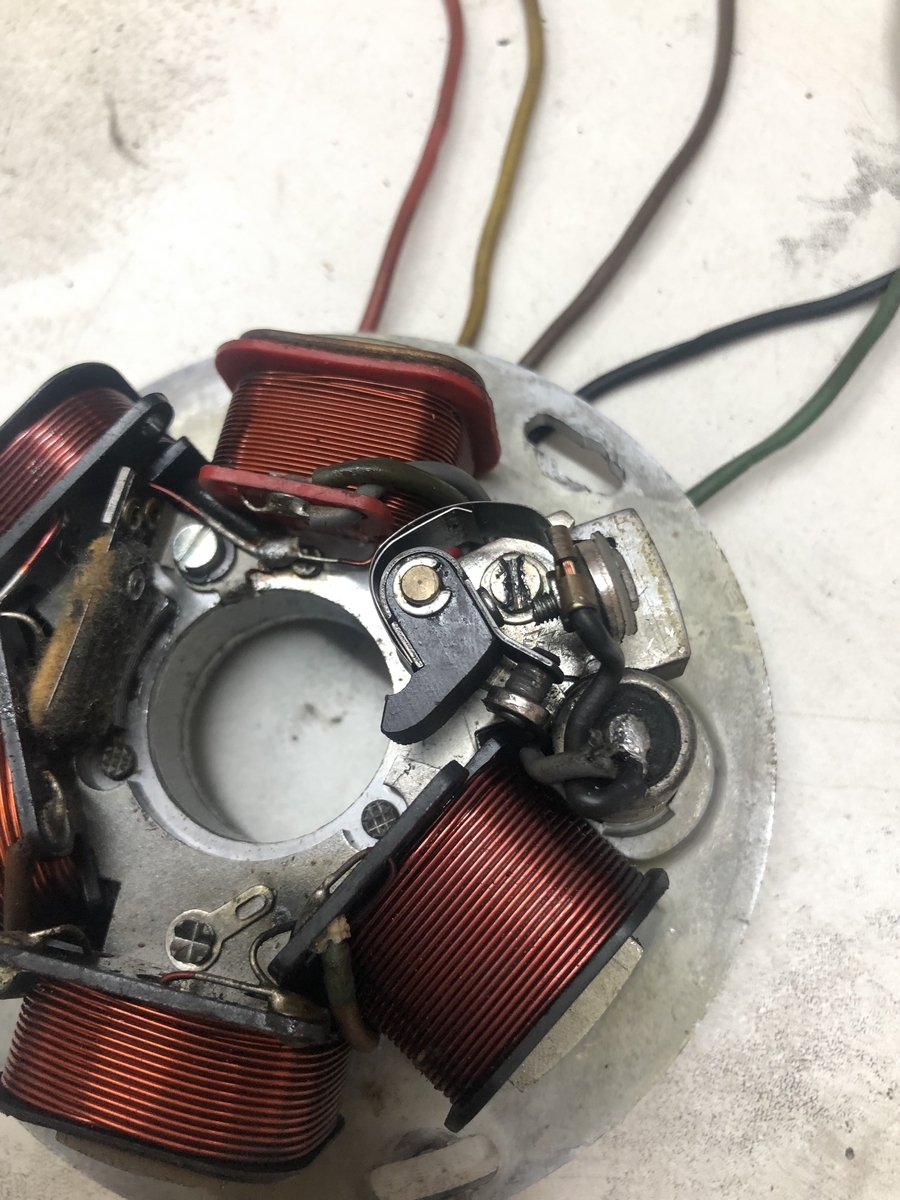

    Hallo allerseits,
    ich bin Markus und wohne in Velbert. Ich hatte mich schon einmal vorgestellt als ich neu war.
    Ich wollte eigentlich diese Saison NUR fahren, Leute treffen, kennenlernen l, mit ihnen fahren und nächsten Winter den Motor neu lagern.
    Um zu fahren braucht’s nen hellen Funken an der Kerze, aber der is nicht immer der Fall.
    Ich hab kurzerhand einen neuen Kontakt und Kondensator bestellt und wollte beides
    heute eben einbauen und nun das.
    Alle Kabel an der ZGP sind porös und die Isolierung ist abgescheuert.
    Jetzt benötige ich eure Hilfe.
    Ist diese ZGP noch zu retten?
    OK. Die Kabel erneuern versteht sich von selbst, aber woran oder wodurch kann ich erkennen, dass es sich lohnt diese ZPG zu retten.
    Dann stellt sich auch die Frage welche Kabel ich nehmen soll.
    Einige sagen silikonummantelte Kabel sind gut, andere sagen bloß nicht. Ich bin verwirrt und benötige auch hierbei Hilfe.
    Danke schonmal im Voraus und schönen Sonntag.
    Markus
    Kabelpeischen zum selbst einlöten kannst bestellen, z. B. bei Kabel Schute …
    Zündgrundplatte P200E"alt" m.Batt - neue Kabelpeitsche
    Moin Leute, habe der Zündgrundplatte (ZGP, 7 Kabel) meiner P200E"alt" mit Batterie eine neue Kabelpeitsche spendiert. Hier einige Fotos dazu: Ausgangsstand -…
    www.germanscooterforum.de

    Jau. Da hast du dir aber mal richtig Mühe gegeben. Top. Danke für die Info. Ich hab ja schon neue Kabel in der ZGP mit Kontaktzündung. Die funzt ganz gut. Meine Startprobleme nach dem Fahren sind wahrscheinlich von anderer Natur. Ich tippe auf Falschluft wenn der Motor war ist, egal. Der Winter kommt bestimmt. Jetzt will ich fahren. Ich habe schon eine gebrauchte ZGP mit Pickup aus der Bucht. Die soll angeblich nicht funktionieren weil schlecht gelötet.
    Mit deiner Anleitung werde ich alles mal in Ruhe prüfen und dann berichten.
    Eine neue CDI ist schnell gekauft…
