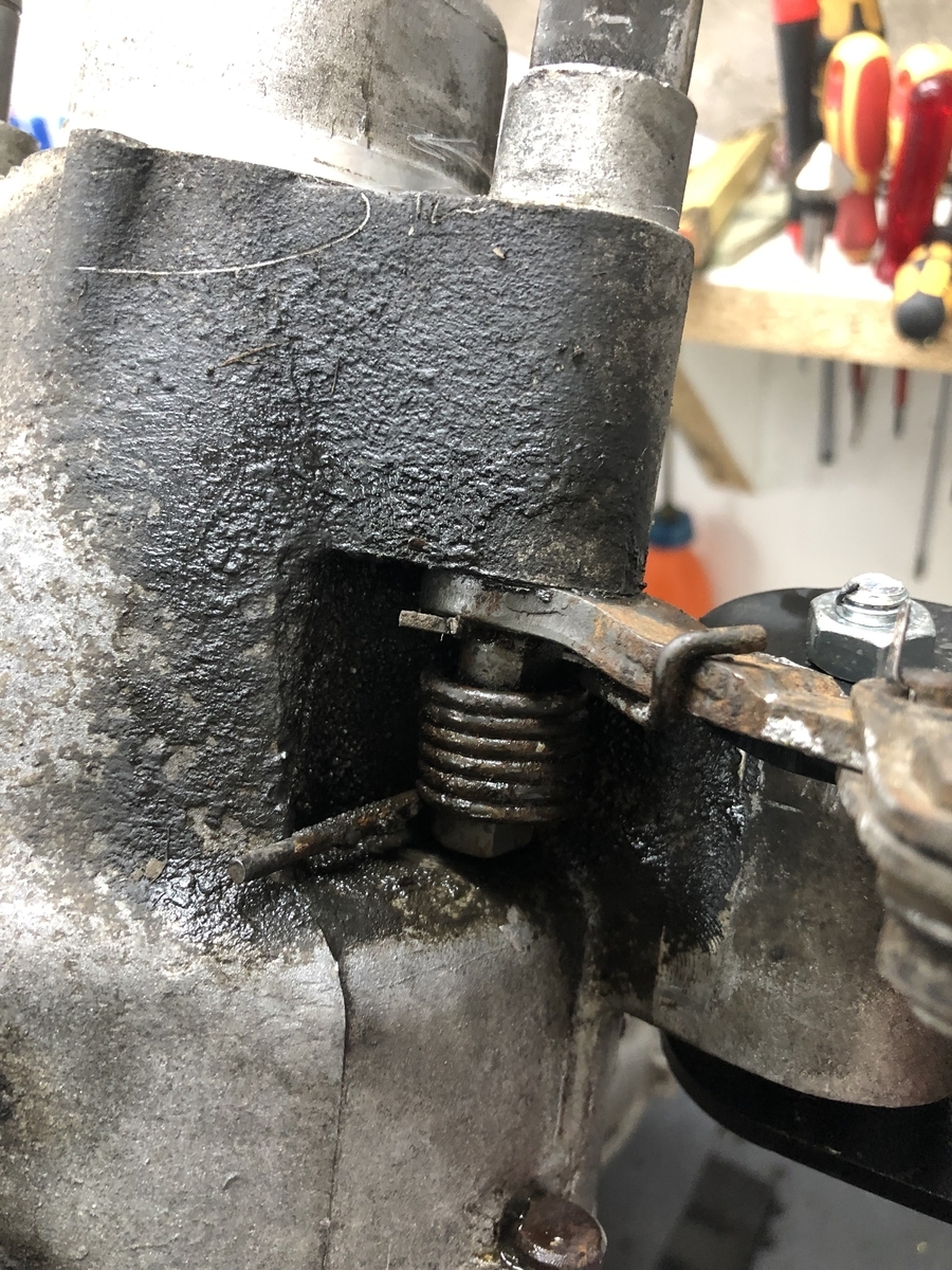

    Zur Zeit liegt der Motor gespalten auf der Werkbank. Putzen, putzen, putzen. Der Dreck der letzten 20 Jahre ist da noch drauf. Der muss ab. Aber die Patina bleibt.
    Sieht von innen gar nicht mal schlecht aus nach über 39tKm und 42 Jahren.
    Mal sehen wie ich den Kolben und den Zylinderkopf wieder sauber bekomme 🤔
    1. Versuch Ofenreiniger. Ich werde berichten
    Die Lager wurden schon getauscht und die Siri‘s sind auch schon drin.
    Der blaue Gummi-KuluSiri sitzt doch besser als gedacht. Also wird der doch nicht eingeklebt.
    Ist hier zufällig jemand in meiner Gegend, der mir erklären kann, wie ich die Gummilager tauschen kann bzw. hat jemand das passende Werkzeug für die Gummilager zur Montage und Demontage, das er mir leihen kann.
    Ich bekomme die Dinger einfach nicht raus…
    Verdammt… das hatte ich mir einfacher vorgestellt 😤
    Grüße ausm Bergischen Markus

    Meinst die Silentlager?
    Geht eigentlich recht einfach wenn man schon paar gemacht hat.
    Kannst die Gummis auch aufbohren und mit warmen Öl fluten. Dann immer hebeln usw.
  • motogp73
    21
    271
    48
    P125X, ET4 125
    • November 25, 2022 at 21:53
    • #53
    Jepp. Die meine ich. Das Kleine hab ich jetzt auch schon gewechselt.
    Aber die beiden an der Schwinge haben mir den Rest für heute vermiest 😂
    Ok. Ausbohren klingt gut. Das probiere ich dann mal aus.
    Für die Montage habe ich Talkum gedacht. Geht das, oder doch lieber Flutschi 🤔🤪

    Das ausbohren war eine gute Idee. Aber die haben sich mal so richtig gewehrt 😂
    Das Einziehen war mit Talkum echt easy. Flutschi, Vaseline und Gleitgel bleiben im Schlafzimmer 🤪
    Das Putzen hat die meiste Zeit beansprucht, aber dafür gefällt mir das Ergebnis schon sehr gut.
    Als nächstes wird das Primär erneuert. Ich bin gespannt was mich da erwartet 😂
