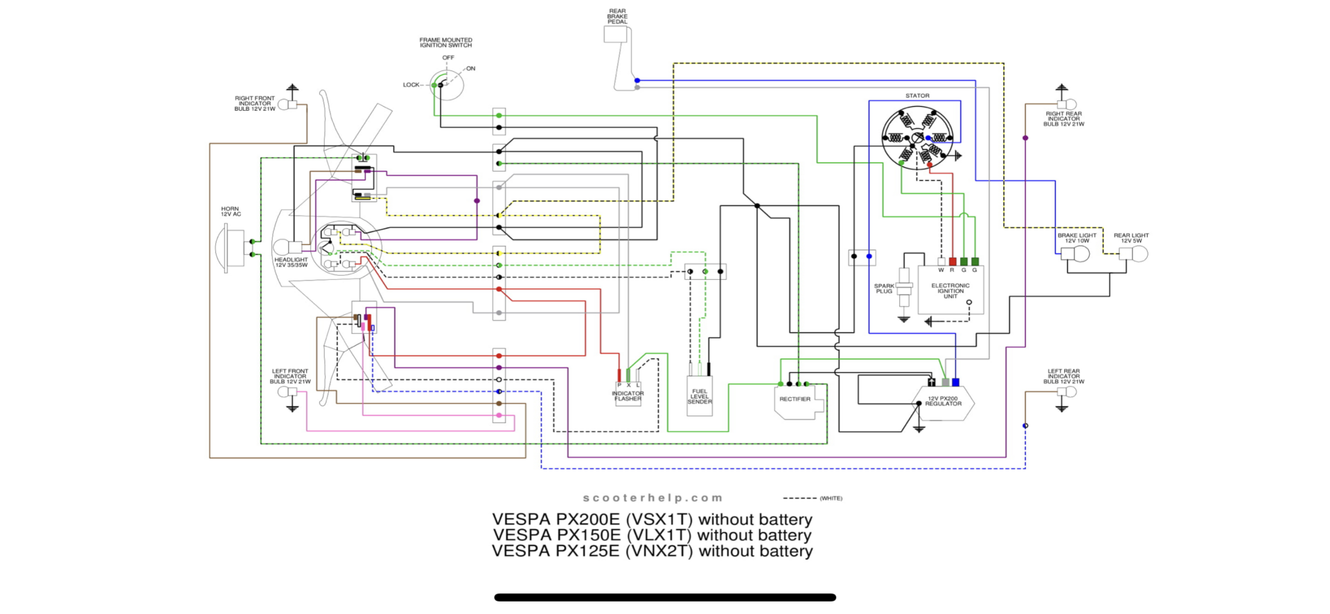

Deine Bezeichnung lautet P 125 X (VNX1T)
Somit vom Baujahr von 1977 bis 1982 produziert
(ab ca. 1981 auch bereits mit elektronischer Zündung)
Schriftzug P125X an der Backe (gleiches gilt für die 80er und 150er Modelle)
Einzig die 200er gab es von Anfang an mit elektronischer Zündung P200E und wurde
1982 in PX200E umbenannt
Ab 1981-1984 dann PX 125 E (VNX2T)
(E...steht für Electronica)
Die EZ sagt nichts über das Baujahr aus!
Das ist ja das Problem: die Fahrgestellnummer beginnt mit VNX2T
Deswegen frage ich hier ja nach, weil er gemäß VNX2T mit E sein müsste. Genau so, wie du das schreibst.
Der Schriftzug an Backe ist dann falsch und zusätzlich scheint ein anderer Motor eingebaut zu sein, der quasi wieder zurück zur P125x geht. Es hätte doch ein Motor mit E-Zündung eingebaut werden müssen!

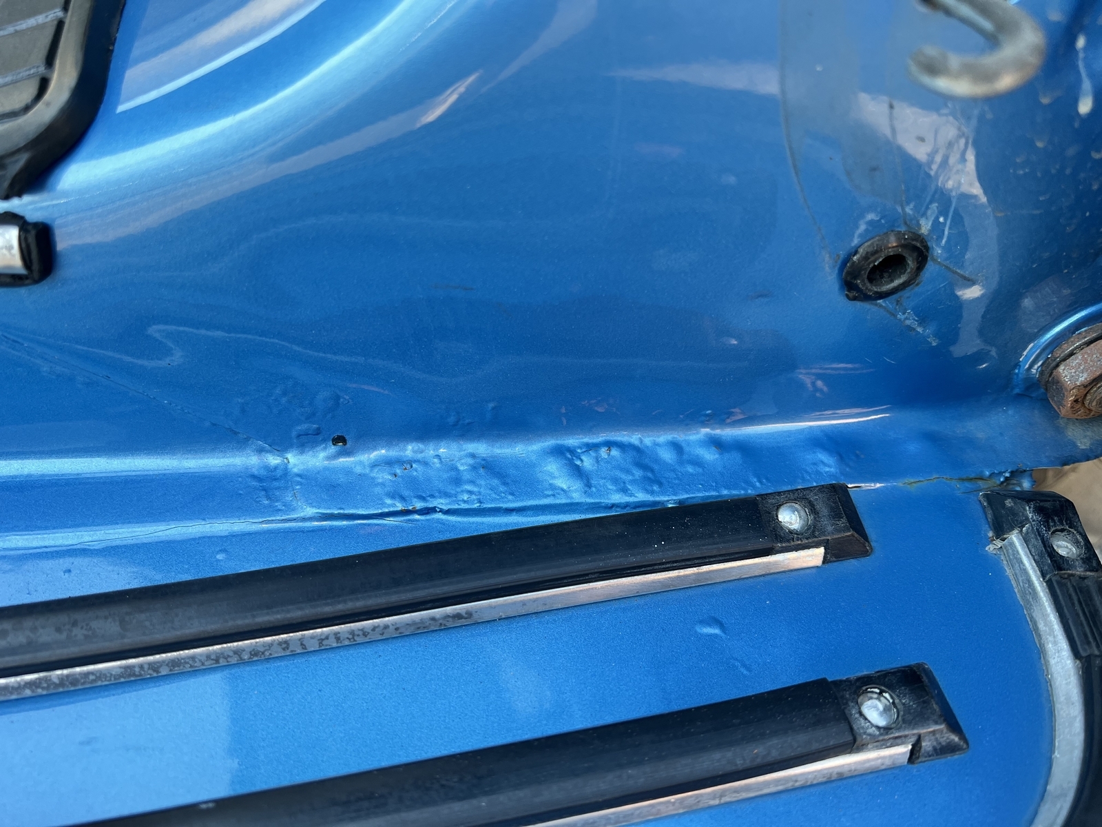

Der Roller so sieht gut aus. Anbauteile Licht sind die Originalen geblieben, Schalter am Lenker auch. Lack ist gut, habe nur ein paar ganz kleine Einschlüsse gefunden und an einer Backe kommen minimal Schleifriefen durch. Das aber nur mit Lesebrille und Verrenkungen gesehen. Reifen neu, Gabel Trommeln Felgen augenscheinlich lackiert.
