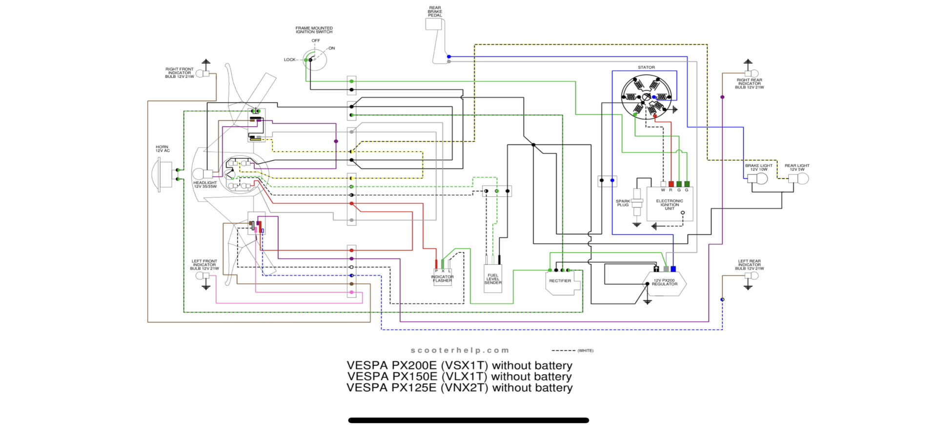

    Der Roller hat keine Batterie. Das ist laut Scooterhelp der Plan:
  • 1:73
    279
    53
    • February 22, 2022 at 08:33
    Was der Roller nach Scooterhelp für ne Elektrik hat iss absolut Latte,
    an der Kiste ist schon geschraubt worden z.B. ein anderes Motorgehäuse usw.
    Es kommt drauf an was WIRKLICH in der Kiste verbaut ist. Da so wie es aussieht Du die Kiste noch nie in Natura gesehen hast und auch keine Verlässliche Aussagen machen kannst hat sich der Tread hier für mich erledigt.
    Entweder Du kaufst die Kiste und bezahlst Lehrgeld, oder Du besorgst verlässliche Info´s und wir können dich vllt davor bewahren nen Haufen Kohle in einer unproffissionell verbastelten Kiste zu versenken!!

    Zitat von 1:73
    vergiss das mit "laut scooterhelp" ist das der Plan!
    Wenn du Dir den genauer anschaust, dann ist das der Plan der PX-Lusso!
    Erkenntlich u.a an:
    1.) Zündschloss mit Lenkersperre
    2.) 4 Kontrollleuchten
    3.) Tankanzeiger
