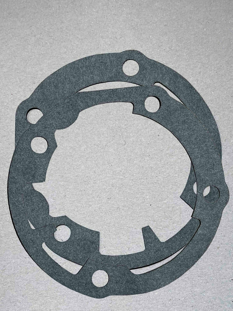

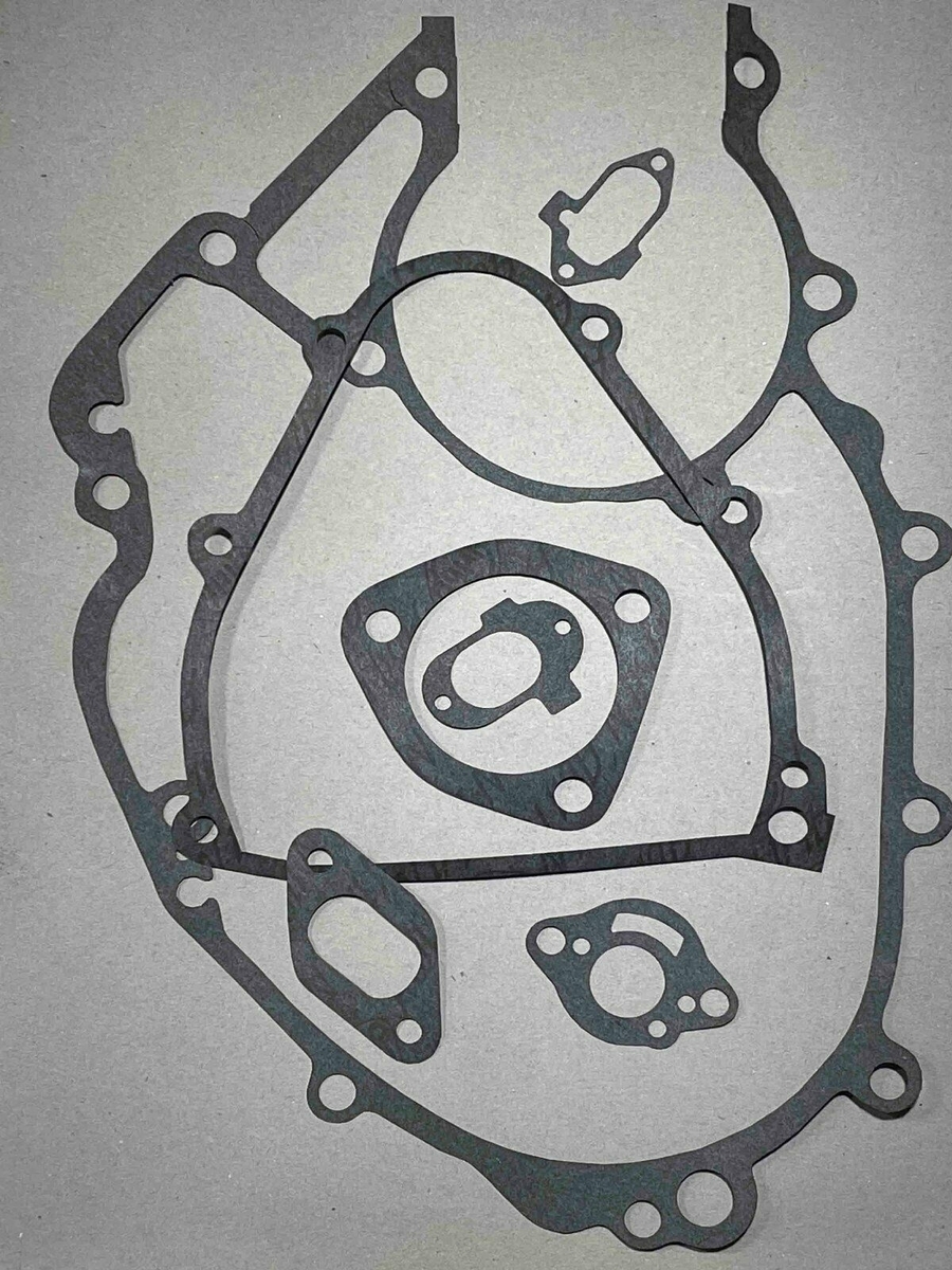

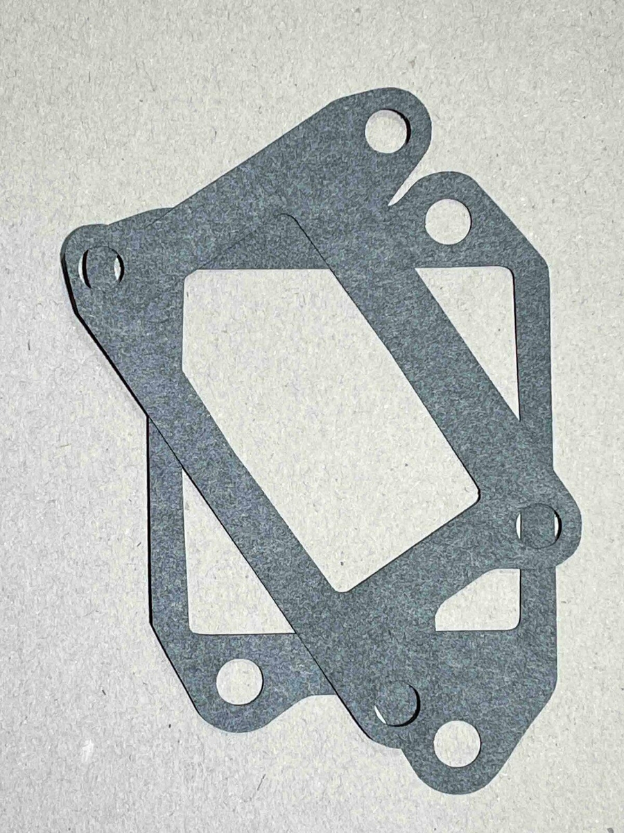

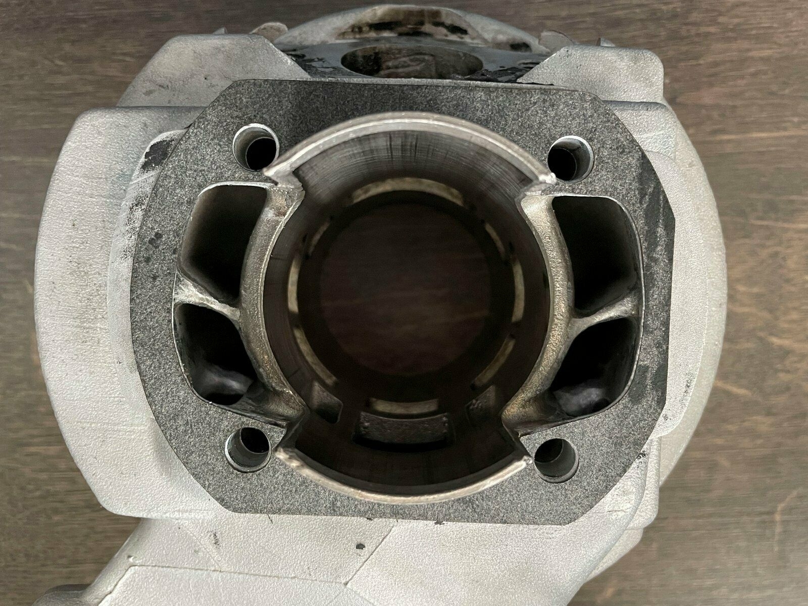

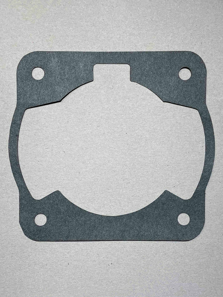

Weisst Du vllt wozu die eine Dichtung 2x vorhanden ist? Vllt 2 verschiedene Zylinder....mal sehen
Ich würde den Originalen Dichtsatz hernehmen und auflegen. Dann können wir weiterschauen wo man noch beigehen muss.

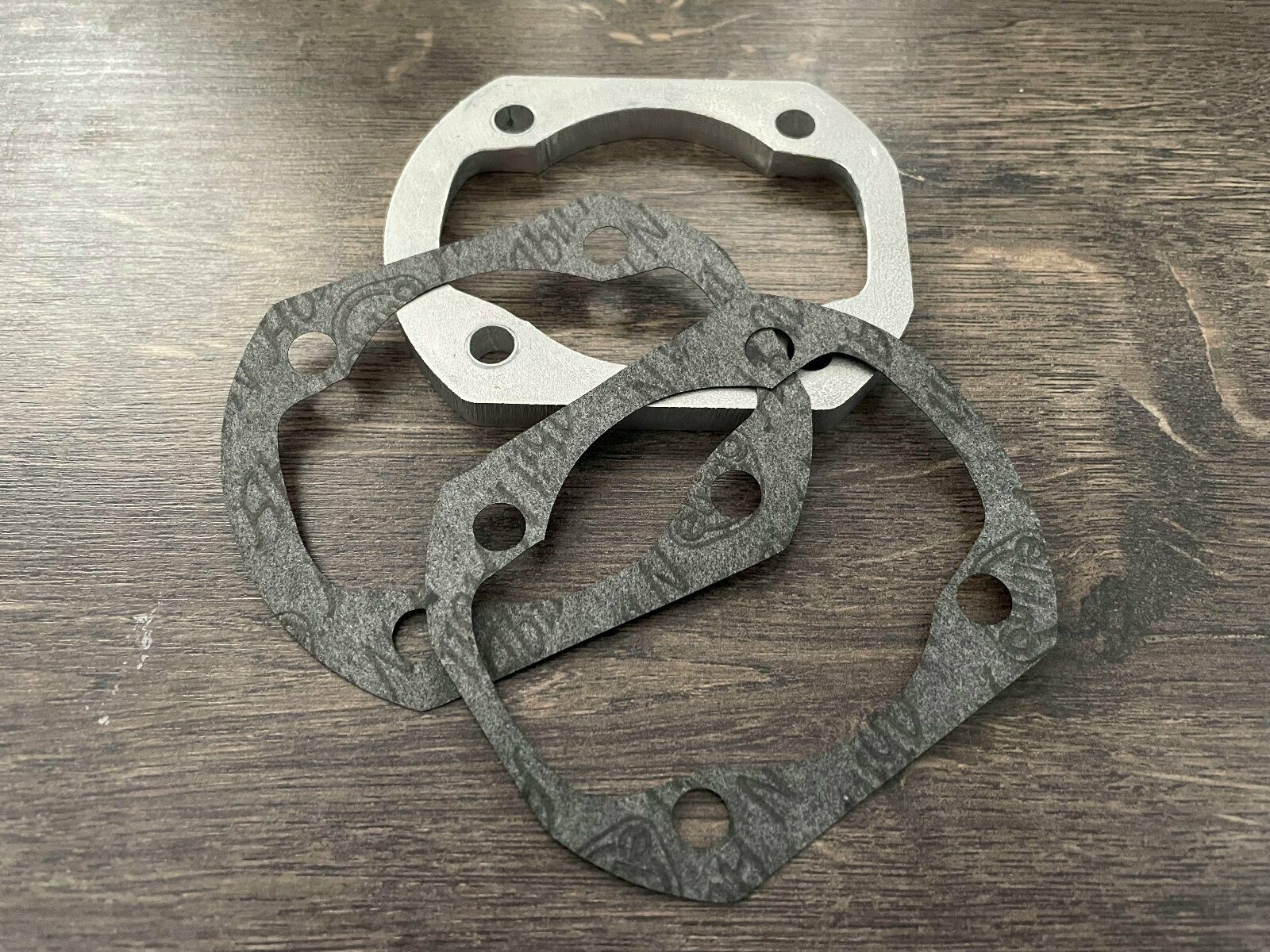

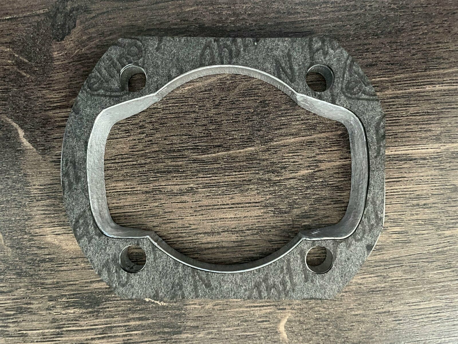

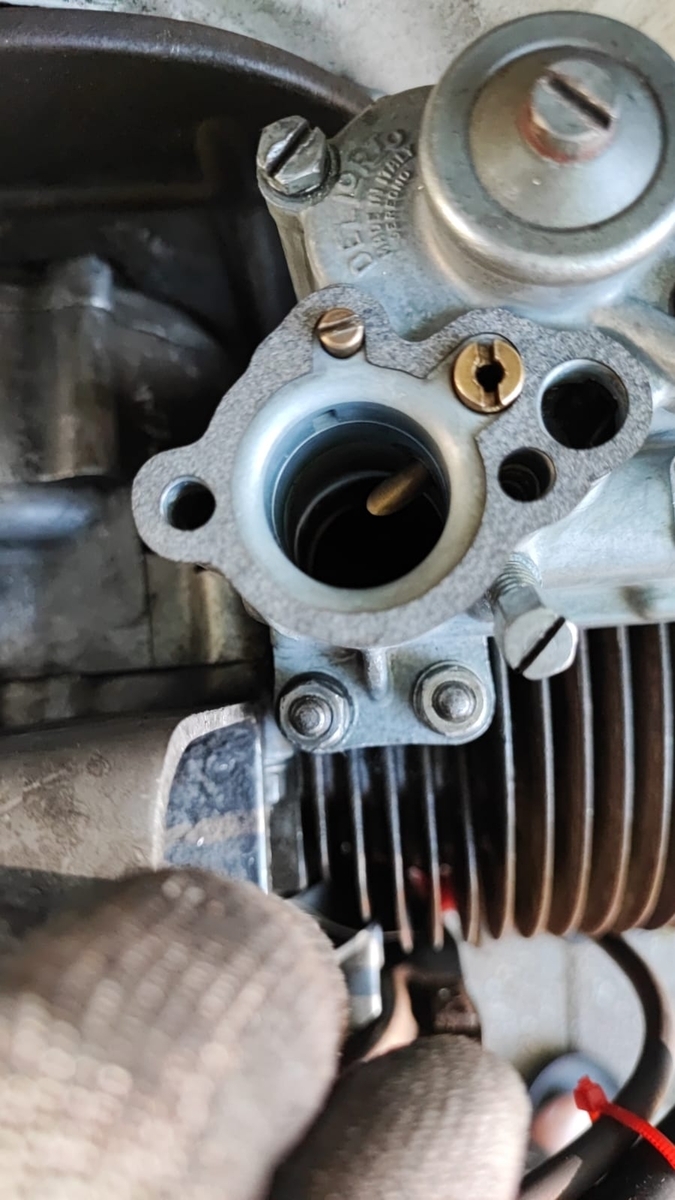

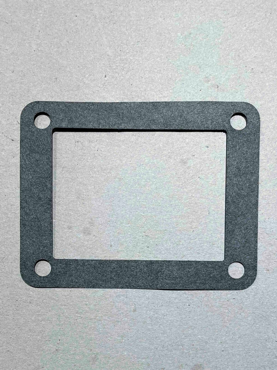

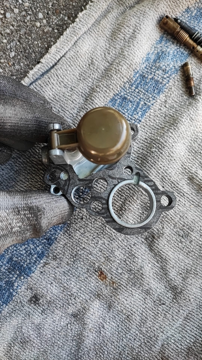

Ich bin nicht gerne ein Freund des Bashings.....aber wenn man mal den Aramidscheiss gegen meine antreten lässt.....knick mal dann weisst Du was ich meine :-D.
Und die Silikonwurst ist auch nur semisuper wenn man das technisch betrachtet. Erstmal diffundiert das nicht ins Trägermaterial rein und zweitens ists nach einer Fehlmontage wieder weg.
Eine Dichtung muss etwas aufquellen und das tut die nur wenn eine Feuchtigkeit eindringt und dichtet dadurch auch ab. Je mehr die aufquillt desto besser diffundierts in die Macken rein, setzt sich aber auch dadurch etwas mehr. Wobei die 5% Setzunterschied von Aramid zu meinen Dichtungen marginal sind.
Du wirst begeistert sein das versprech ich dir jetzt schon ![]()
Bruchtest....
Abzugstest
